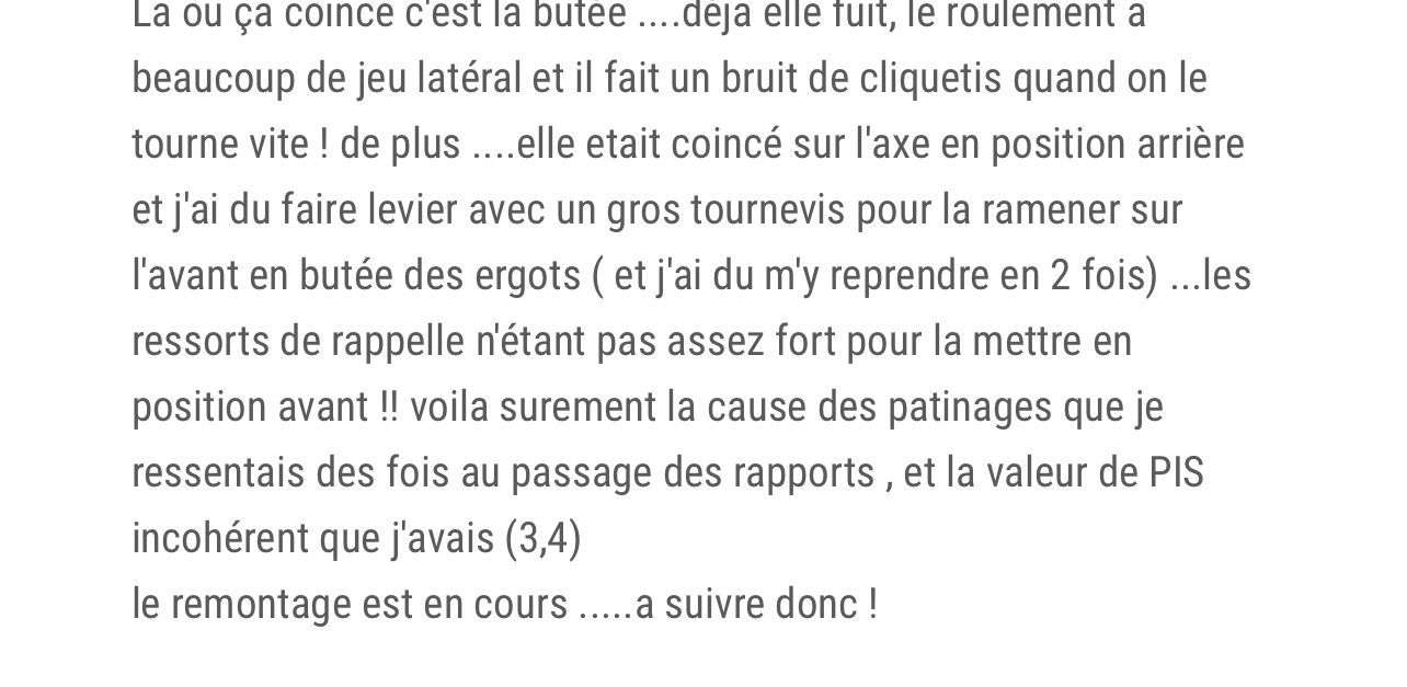

J avoue que ce n est pas clair de la part de l ex-proprio….il dit aussi qu il a du rattraper la butée avec un gros tournevis. IMG_4508.jpeg.670bc9c42527a5ca1f381c1f1983963a.jpeg
Alors je ne suis pas un spécialiste mais selon ce que j’ai cru comprendre ,c’est idéal de changer la butée quand on fait l’embrayage …

3500 km pour passer d’un embrayage neuf à un embrayage totalement HS (au niveau des rivets) et sans habiter Monaco, sans avoir fait un mètre de circuit…
Qui dit mieux ?
La faute ? Selon mon mécano qui vient de me refaire l’embrayage, l’ancien mécano qui n’a pas changé la butée et le porte butée avec pour preuve de la limaille dans le bol F1 et qui  a provoqué une usure prématurée (!!!) de l’embrayage.
Donc pour 2 pièces à 500 euros non changées, 8400 euros de facture… 3500 km après !
Et pourtant le premier changement a été fait par un pro qui a très bonne réputation…
On dit Merci qui ?
Donc, d’après mon mécano actuel, changement impératif lors de chaque changement d’embrayage de la butée et porte butée et avec du Hill Engeniering renforcé.

J’ai eu l’ancien proprio et le pro en question qui m’a confirmé qu’il n’a pas changé la butée et le porte butée car ils étaient encore « bons » selon lui…

J'essaie de comprendre le scénario de la panne.
C'est une boite F1 donc le robot, donc forcément un peu "bourrin" car non doué de la sensibilité d'un humain avec le pied gauche sur l'embrayage et la main droite sur le pommeau de vitesse.
La butée réutilisée était usée. Certes mais avec quel défaut au final ? les joints de la butée qui fuient ? donc du liquide du bol F1 suintait. Donc la butée qui débrayait mal (course plus courte que prévue) ? Donc le disque d'embrayage patinait encore lors du changement de rapport, ce qui expliquerait son usure très rapide. Si c'est le cas, ça devait sentir le disque d'embrayage chaud ? Un humain avec une boite manuelle aurait logiquement senti une difficulté à passer les rapports je suppose.
