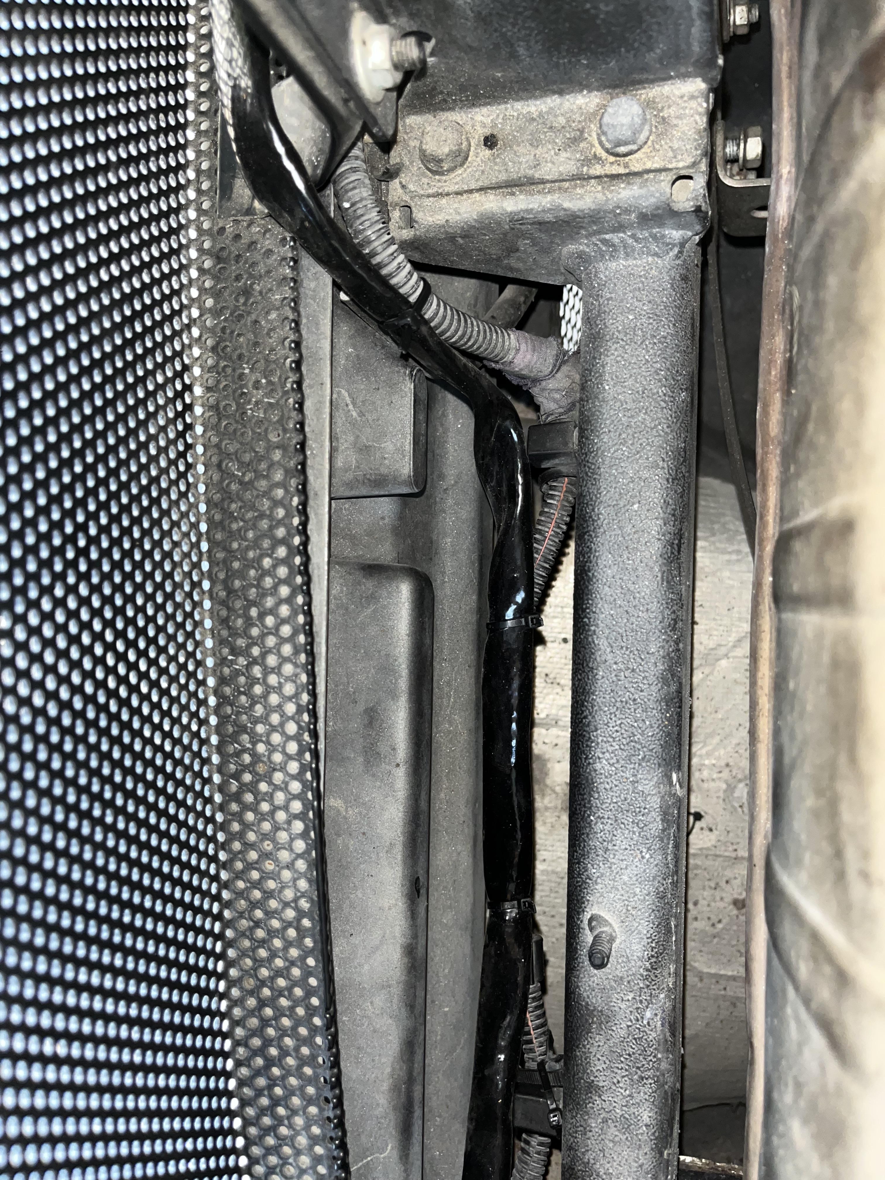

Bonjour à tous,
Tout est dans le titre... J'ai un câble électrique / vidéo pour ma caméra montée en after market qui passe proche de ma grille AR pour aller dans le compartiment près du feu de recul (celui de droite où il y a la pompe et le bol F1)
Toutefois avec la chaleur qu'il y a dans cette zone, j'aimerais isoler ce câble.
J'ai trouvé des trucs sur le net, mais je ne suis pas sur que les protections "Hautes températures" soient compatibles avec la température qui règne près du pot...
Si vous avez des conseils / recommandations, je suis preneur.

Lg-360
Reçu et installé…
Merci encore… le produit semble top…

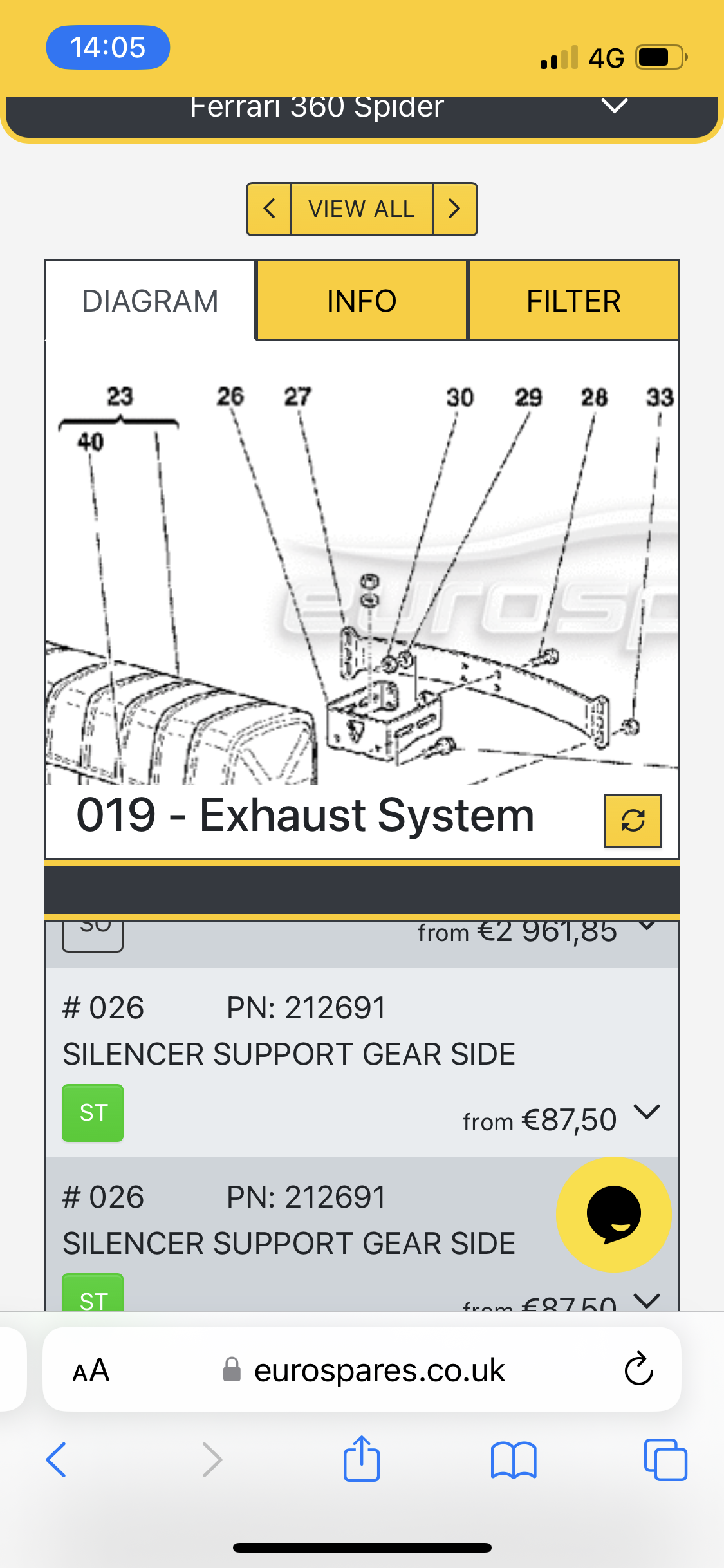

Bon après roulage… j’ai perdu 2 des 4 vis…
Je dois aller voir mon mécano, mais il faut tomber le PC pour remettre et resserrer ces vis !!!
Je suis en viré et je me demande si vous savez à quoi sert la pièce tenu pas ces 4 vis…
c’est la pièce 26 sur l’éclaté et c’est le silencer Support gear side.
J’ai peur de perdre les 2 autres boulons. Donc quel est à votre avis le risque… car je dois rentrer chez moi avant..
