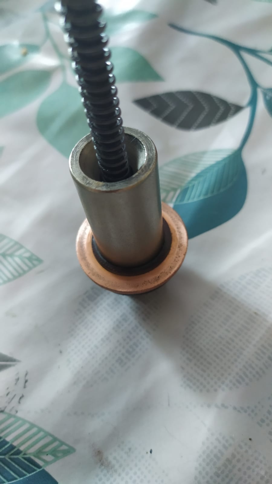

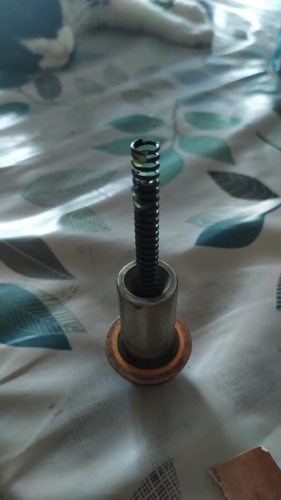

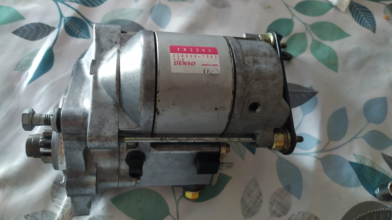

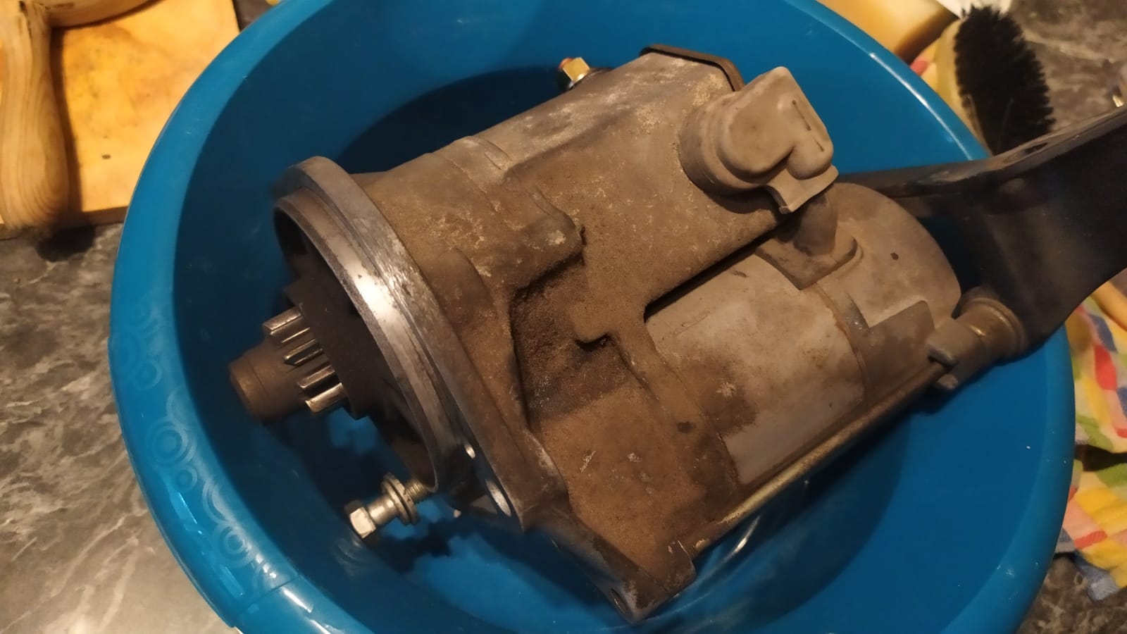

Avant de démonter la boite de vitesses, j'avais enlevé le démareur et vu l'état à l'extérieur je me suis dit que dedans ça devait pas être mieux!

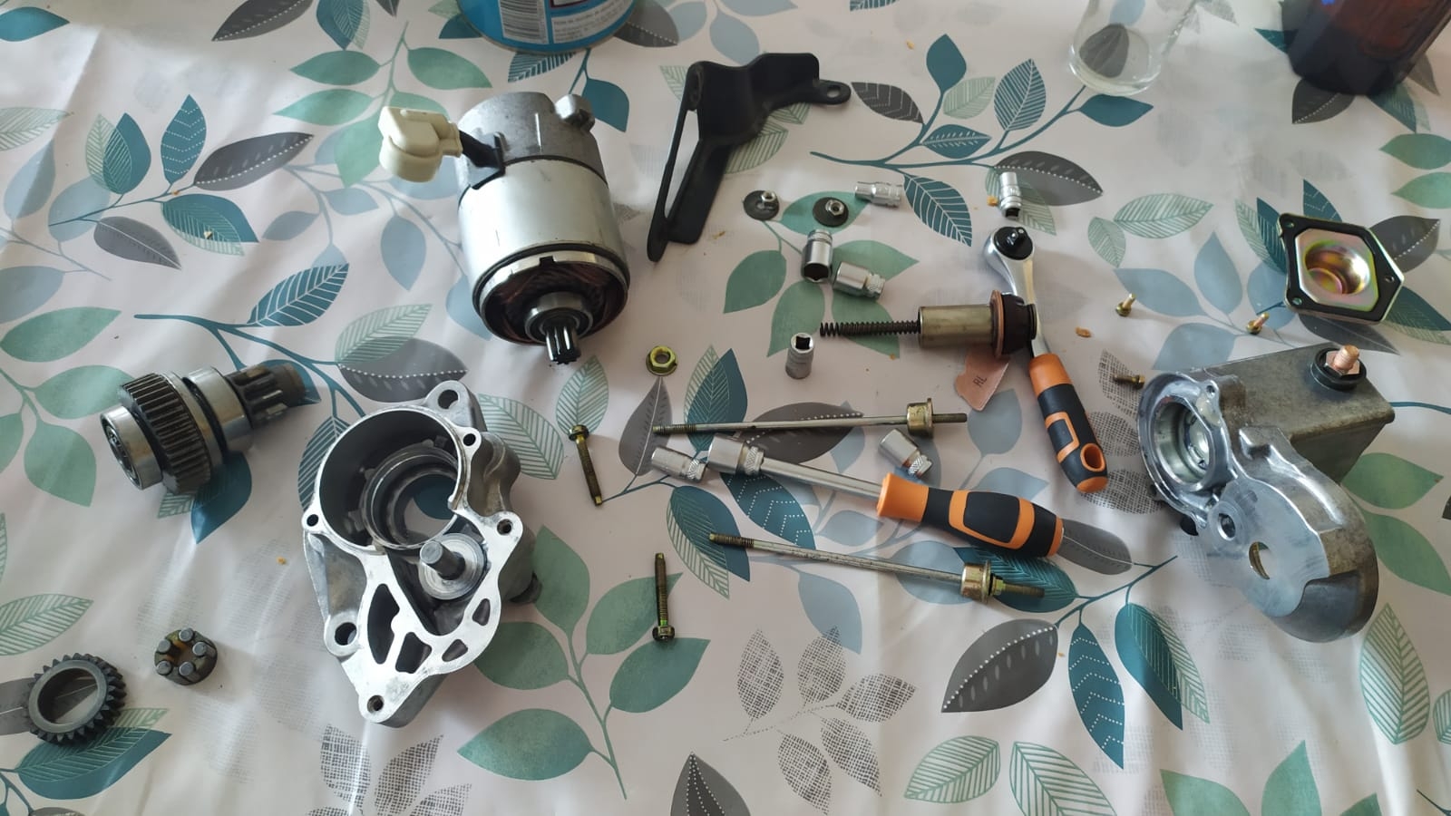

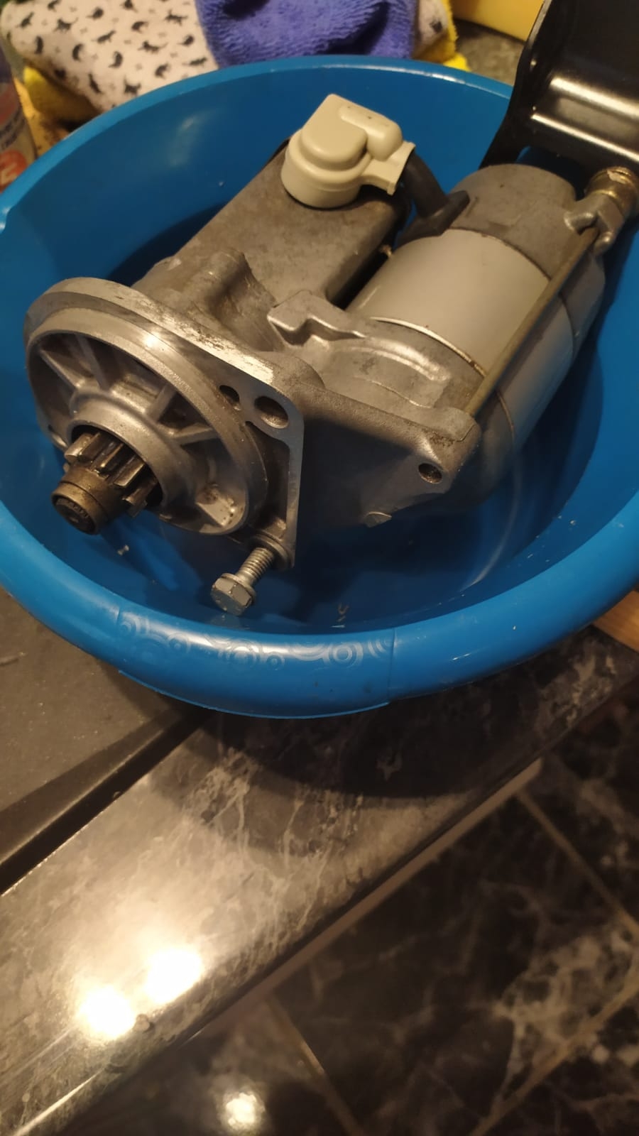

J'ai commencé par le nettoyer au decapfour (avec soude caustique, sinon ça fait rien du tout), puis je l'ai ouvert.

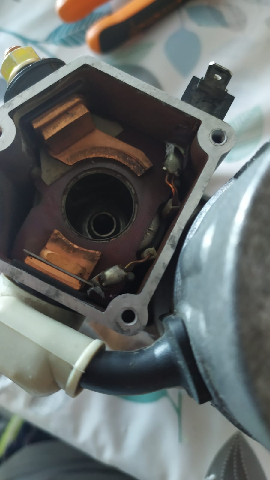

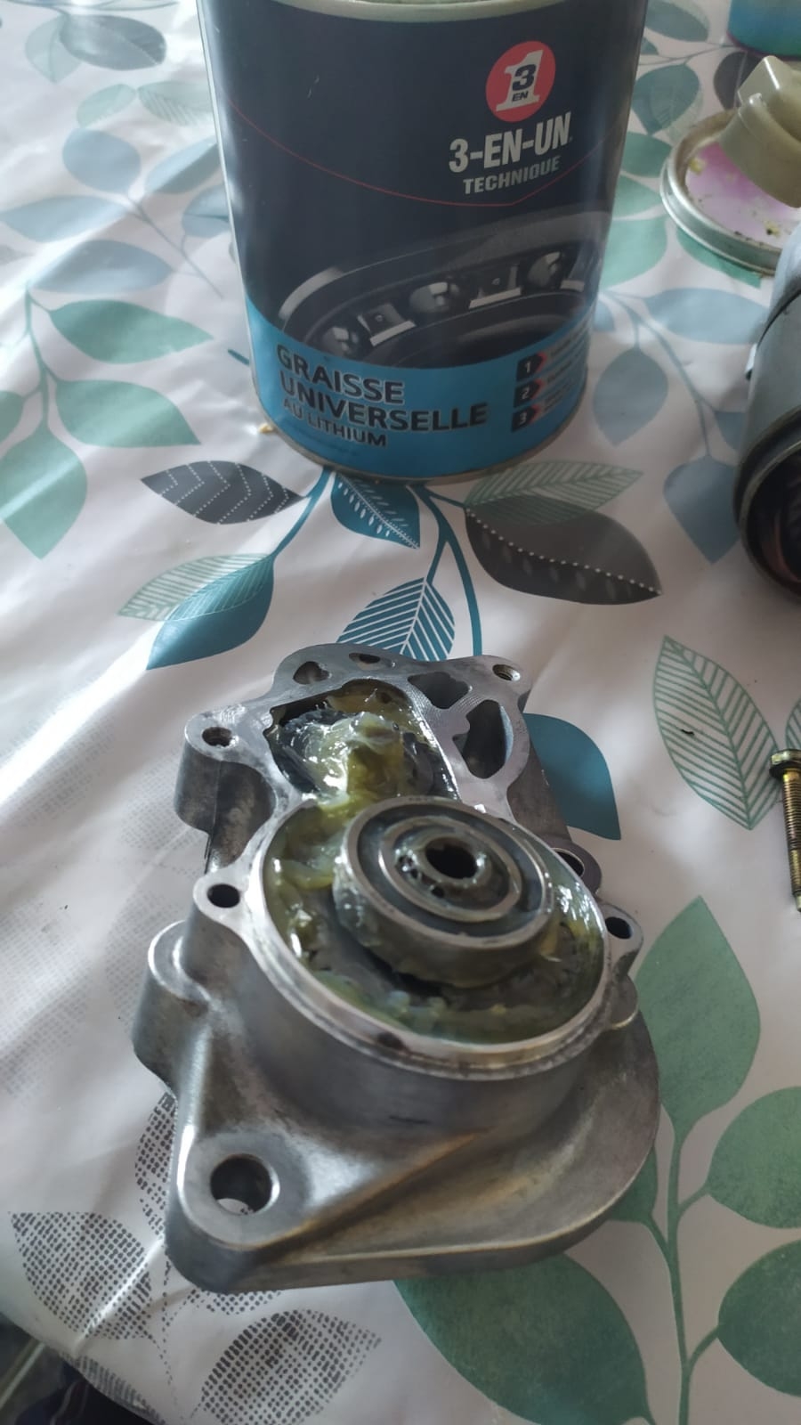

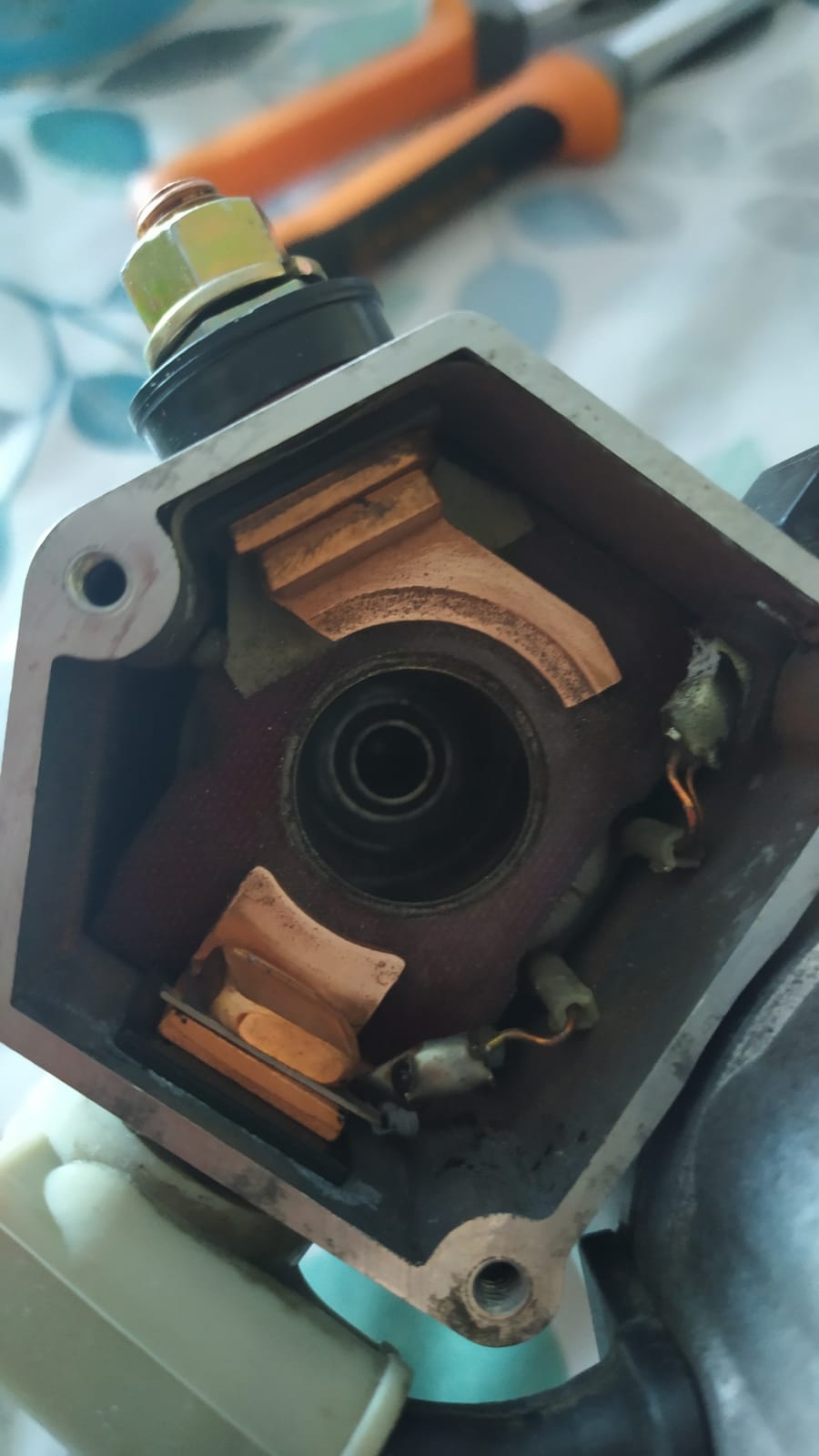

Effectivement, après ouverture du démarreur, dedans c'était pas mieux..

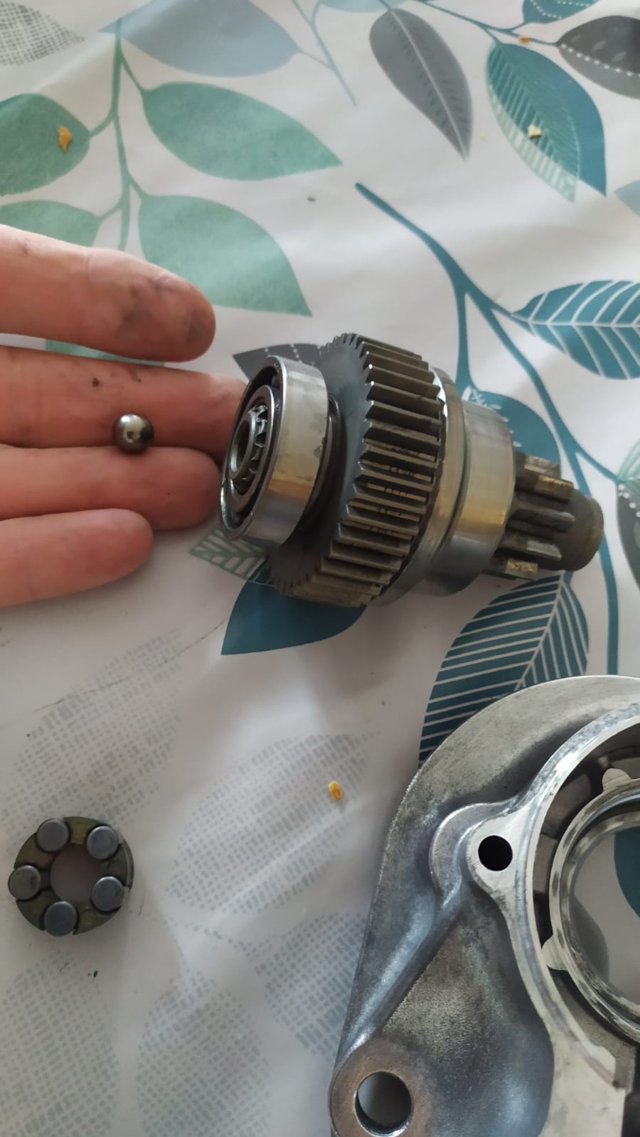

J'ai tout nettoyé, surtout au niveau des contacts cuivre, bien graissé l'ensemble et je remonté le tout.
Attention à ne pas perdre la bille qui doit être mise en place dans le creux de l'axe de sortie du démarreur.
Pour le reste, c'est assez simple à faire.
Le démarreur attent que j'ai fini l'embrayage pour le remonter.
