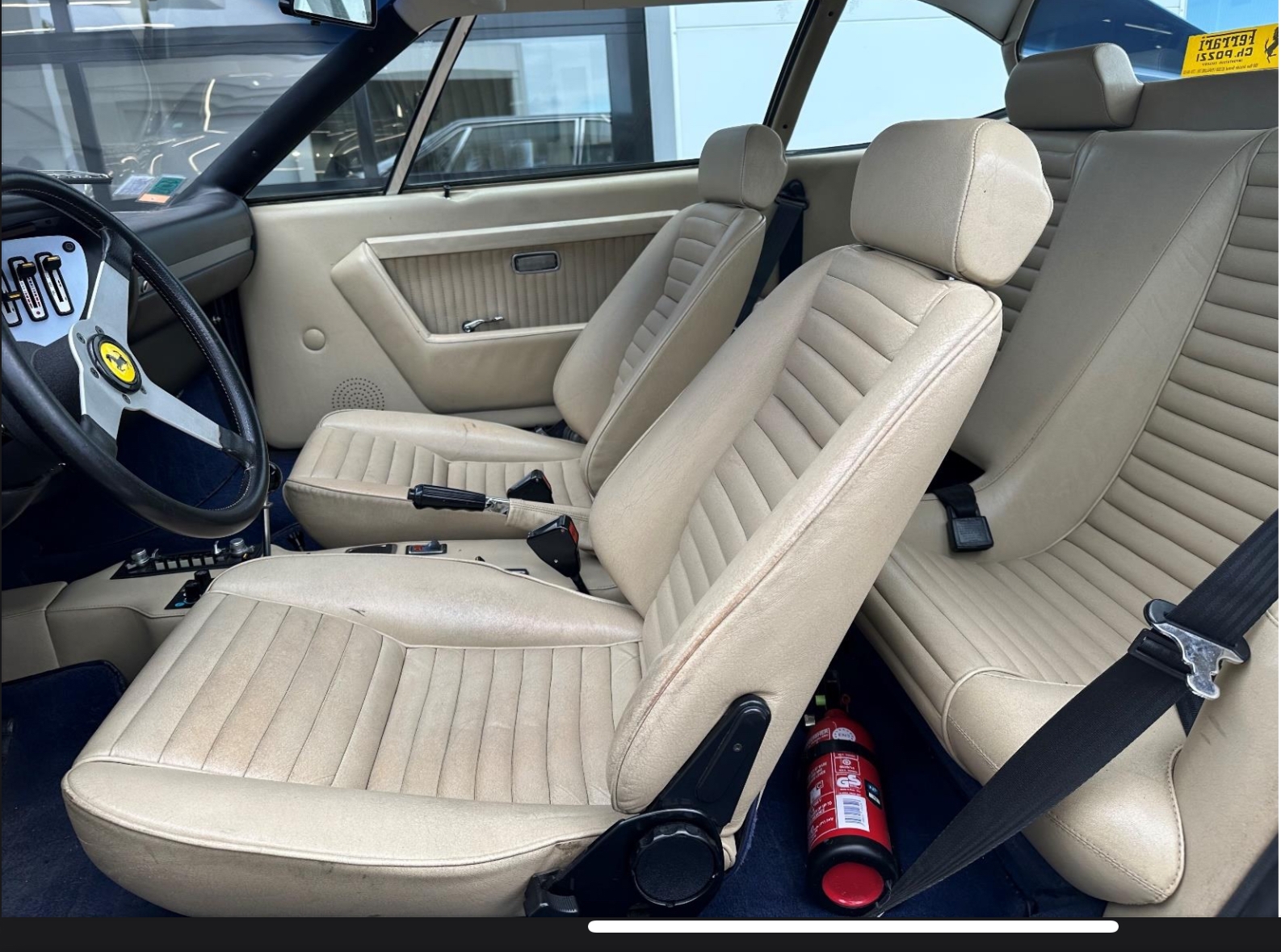

Il y a 4 heures, Guilhem74 a dit :

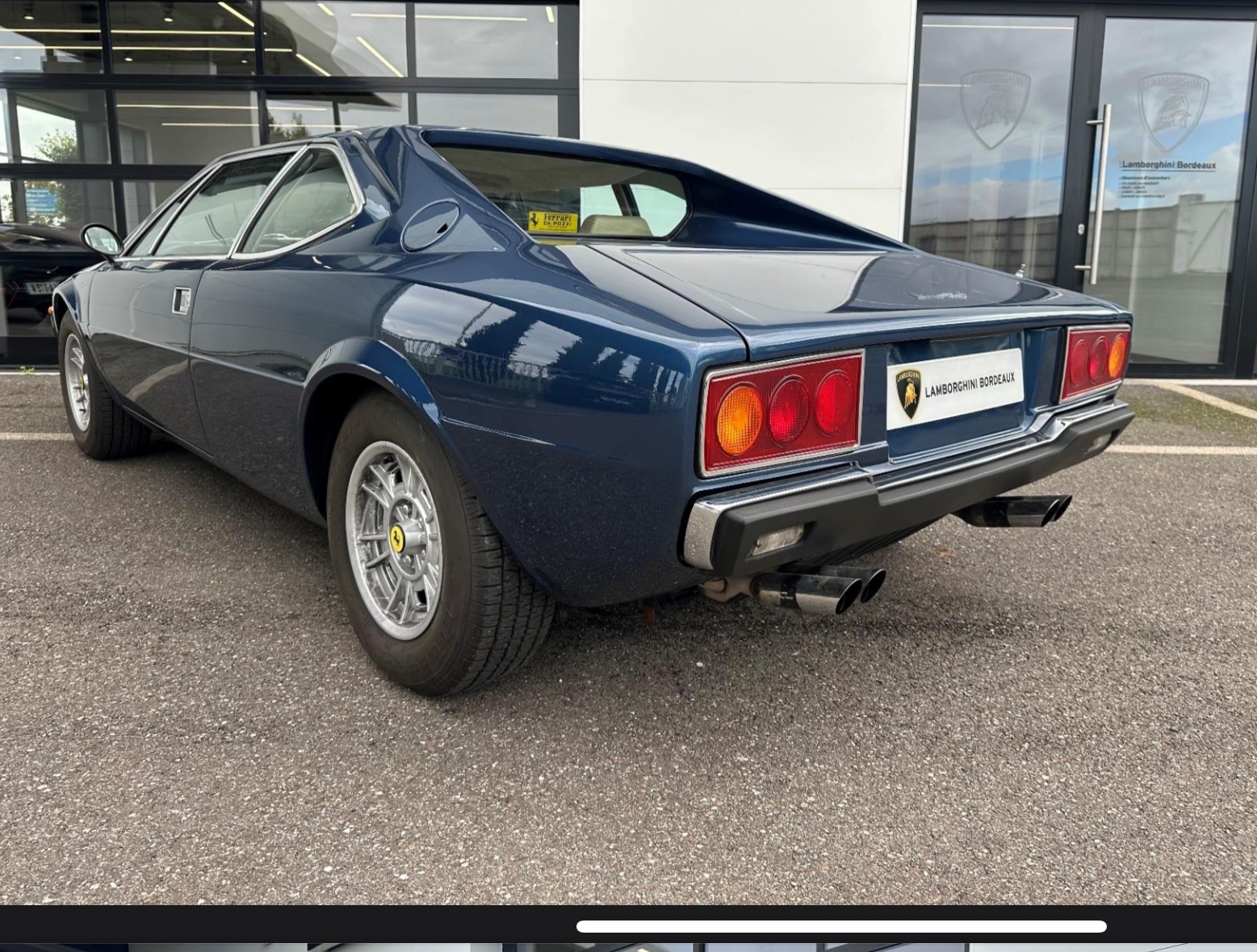

Voila des photos supplémentaires .
Elle a normalement 33000km
que pensez-vous de l’usure des sièges ?
Ils méritent surtout, un bon nettoyage et en plus, d'être nourri.
Je ne vais pas parler du kilométrage.......
Elle est belle, bonne enquête
il y a 53 minutes, Steph 328 a dit :
Normalement, mais au vu du siège conducteur ?.. je m'interrogerai fortement 😉

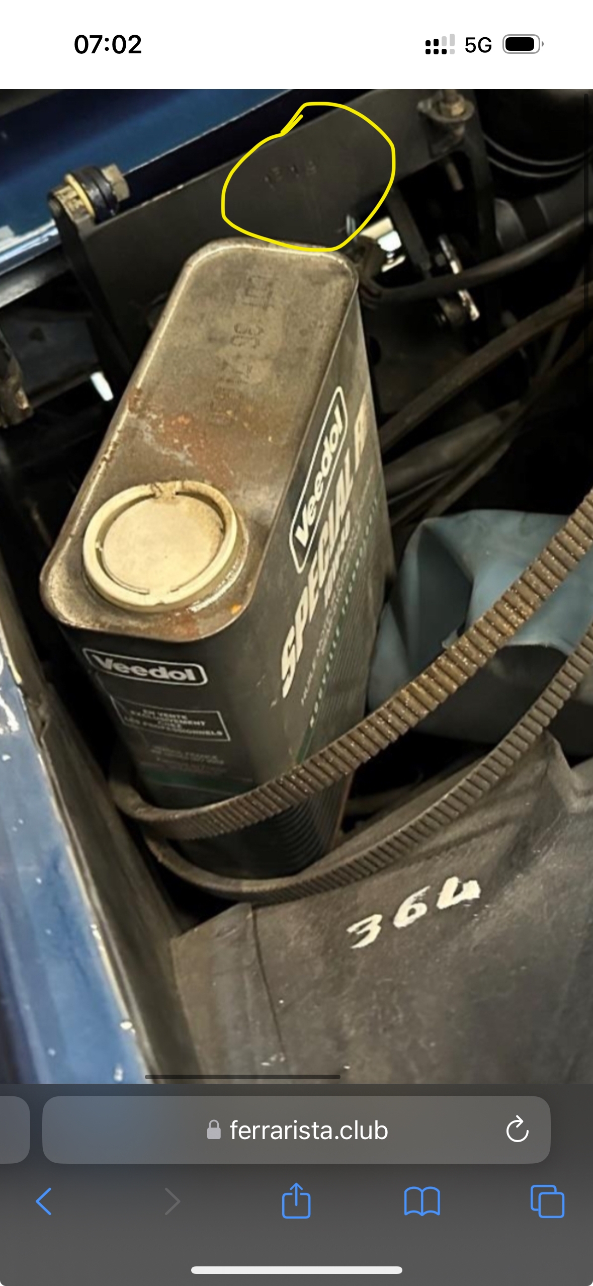

Les numéros moteur/boîte ne te donnerons pas de certitude (ils ont pu être récupéré avec la carte grise de ton numéro de châssis .
le seul qui peut de donner quelque chose c'est le numéro d'assemblage de la coque .
Je me mettrais en rapport avec Maranello Concessionaires Ltd. - GB  , car pour moi # 15280 serait une UK , GHD  et non LHD  , mais je peux me tromper 😉
Mais de toute façon , c'est un n° qui a été refrappé .

les sièges ont plus de 33000 km à mon avis, mais l’intérieur est bien un intérieur d’origine et en relativement bon état. Je ne pense pas qu’il y ait eu un tour de compteur.

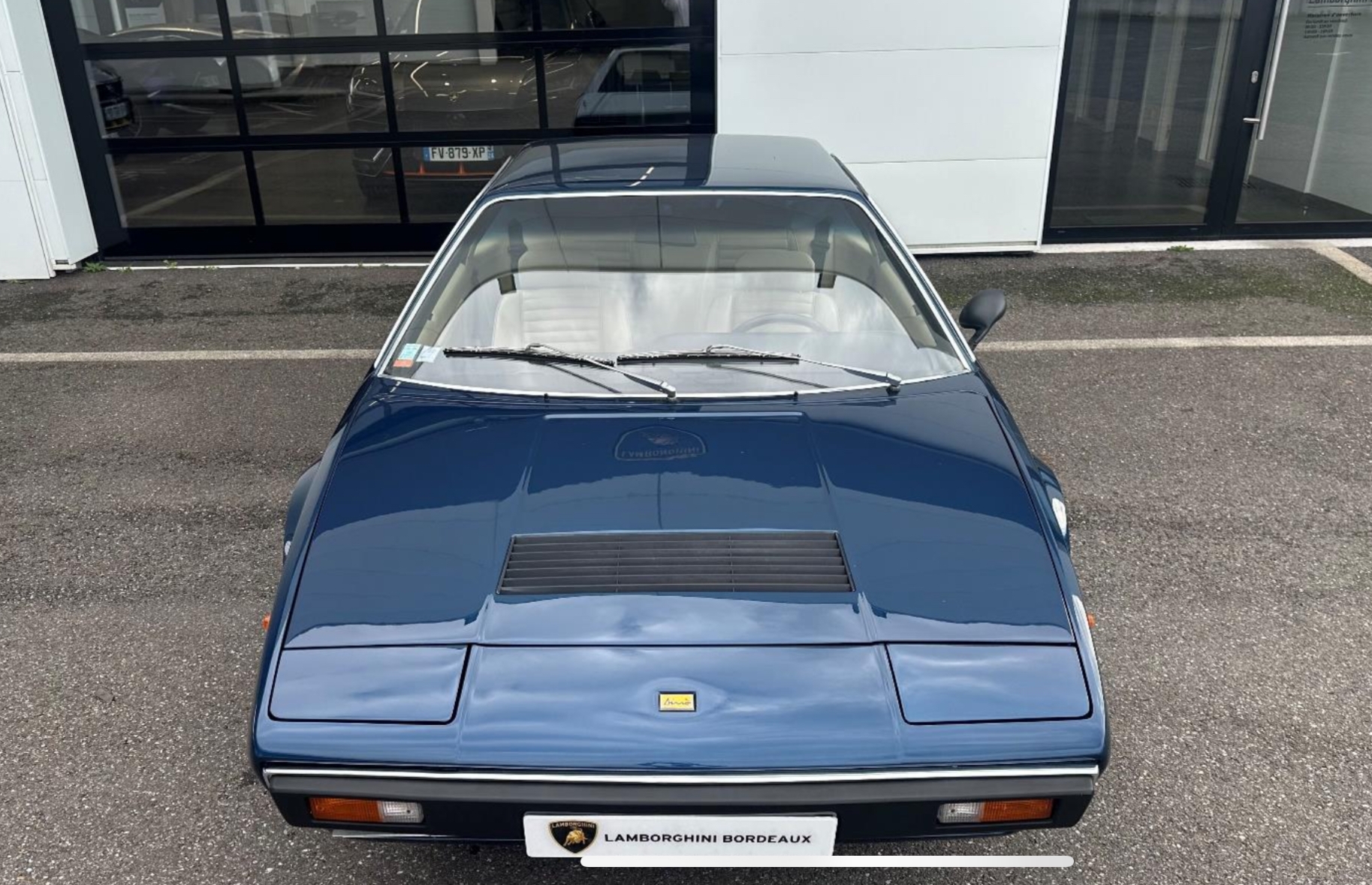

je ne vois que 2 autres choses bizarres,  en dehors de cette histoire de RHD: le capot avec l’insigne Dino qui ne marche pas, et aussi la peinture qui est indiquée Blu Dino sur le registre, mais qui sur les photos semblent plus un Blu Sera.

il me semble que cest le numéro de coque sur la deuxième photo, comment peut-il m’aider ?

Elle est superbe sur les photos.
Pour le siege, ces cuirs s'abiment vite si pas entretenu: si çà a bien séché il suffit de peu de frottement pour attaquer la couche supérieure de couleur. vu que l'auto a 44 ans,  çà peut aller assez vite. Pour moi les housses semblent en pas si mauvais etat que çà, même si le passepoil semble avoir bien frotté. le juge de paix c'est plus l'affaissement de la mousse, on voit que le bourrelet de l'assise coté portiere est un peu tassé vers l'exterieur, sur ma mondial de 62000 kms çà a un peu la meme tete, il faudrait s'assoir dessus pour voir si c'est vraiment desequilibré quand on s'assoie dedans.  Faudrait voir le volant en vrai au niveau de l'usure du cuir sur la partie haute, et la tete de l'usure des pédales
Pour le reste ( on reste sur de la conjecture sur photos... les enqueteurs d'internet lol)
Les caracteres de la frappe a froid semblent les memes que sur la photo de @bernard et oui le numero entre etoile est "mobile" par rapport au reste visiblement, c'est pas tres aligné avec le reste c'est normal. La difference c'est l'epaisseur de la peinture qui donne un aspect moins net.  pour la plaque Pozzi, les rivets font vraiment cochon, maintenant est ce que çà n'a pas été mal fait chez Pozzi? çà semble quand meme bien moche, perso j'aurais recommencé pour pas laisser çà comme çà (d'ailleurs meme en rivetant sur une autre caisse 😄 )
les rivets de la plaque usine sont nickels par contre et çà correspond à ce que j'ai sur ma Mondial de 83

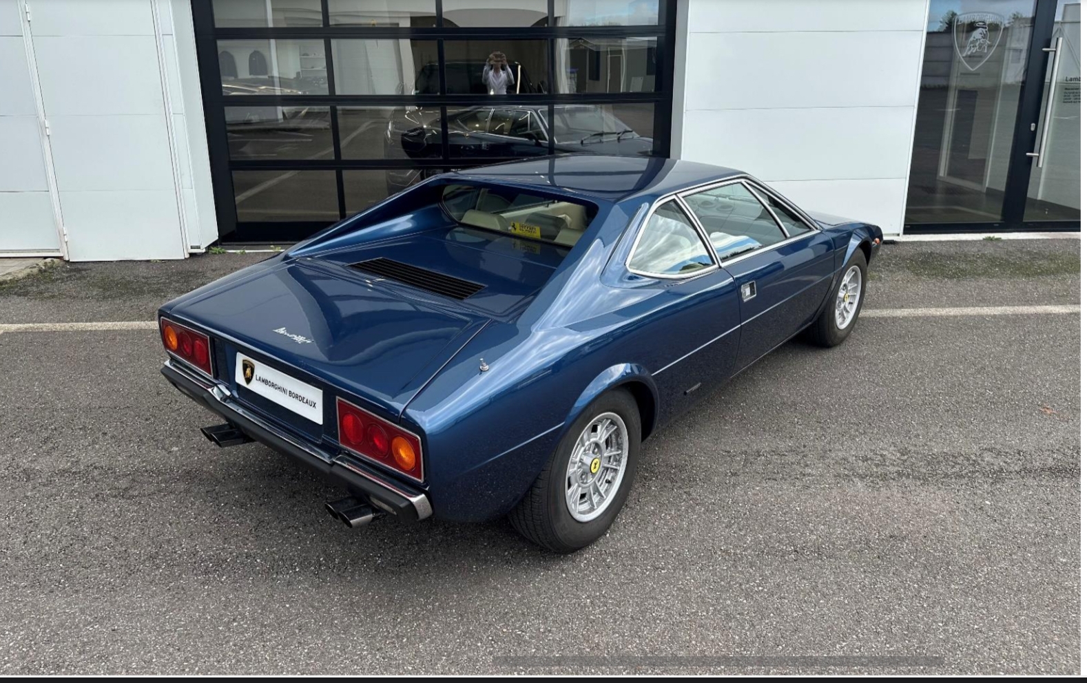

La peinture est d'origine? je dirais que non perso surtout avec les badges dino, mais faut etre devant la voiture...
33000 kms pour une auto de 80 çà fait très peu quand même, les GT4 roulaient pas mal je pense au debut c'etait un peu la quotidienne de Ferrari à l'epoque, surtout que la premiere main c'est une société qui construit des maisons individuelles ( elle existe encore ils sont clients dans ma boite) dans les années 70-80 dans ce coin (Rouen) il y avait un boom de la maison neuve dans un grand plan gouvernemental çà devait bien marcher... perso j'aurais été le gérant à cette époque j'aurais pas mal roulé avec 😄
maintenant... une auto de 44 ans... qui sait?  si elle est tres belle, en ordre, qu'elle fonctionne bien...  ma foi tout depend du prix et de ce qu'on est pret à croire ou pas niveau historique.  tu as tenté un histovec pour voir les kms depuis 93?

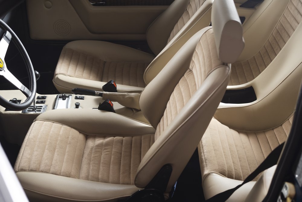

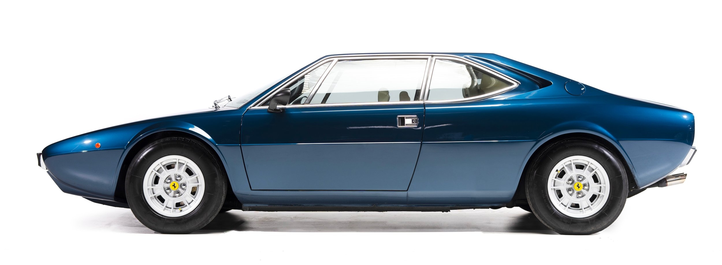

Une Blue Sera vendue aux enchères à Monaco, pour comparaison.
Texte de présentation du catalogue du vendeur: (Les fautes d'orthographe, de grammaire et de ponctuation sont copyright)
FERRARI 308 GT4
1978 . 81 100 KM
La Dino 308 GT4 déroge à la règle d’un design réalisé par Pininfarina puisque son coup de crayon est signé Bertone. Son lancement signe le remplacement de la Dino 246 GT au Salon de Paris en 1973. Mais alors qu’elle différence entre la Dino 308 GT4 et la Ferrari 308 GT4 ?n Aucune, à l’exception de l’année de production puisque le badge changera à partir de mai 1976. Celle que nous vous proposons est donc une Ferrari puisque de 1978. Elle a bénéficié d’une restauration profonde entre 2013 et 2019, pour recevoir en juin 2020 sa certification Ferrari Classiche. Devenue “vintage” avec le temps, son allure anguleuse et son intérieur en velours lui confèrent un certain charme, accentué par cette combinaison Blu Sera Metallizzato sur intérieur beige.
Autres photos de ce modèle sur Google images.

Celle ci a une sellerie neuve... c'etait une enchere de 2023.

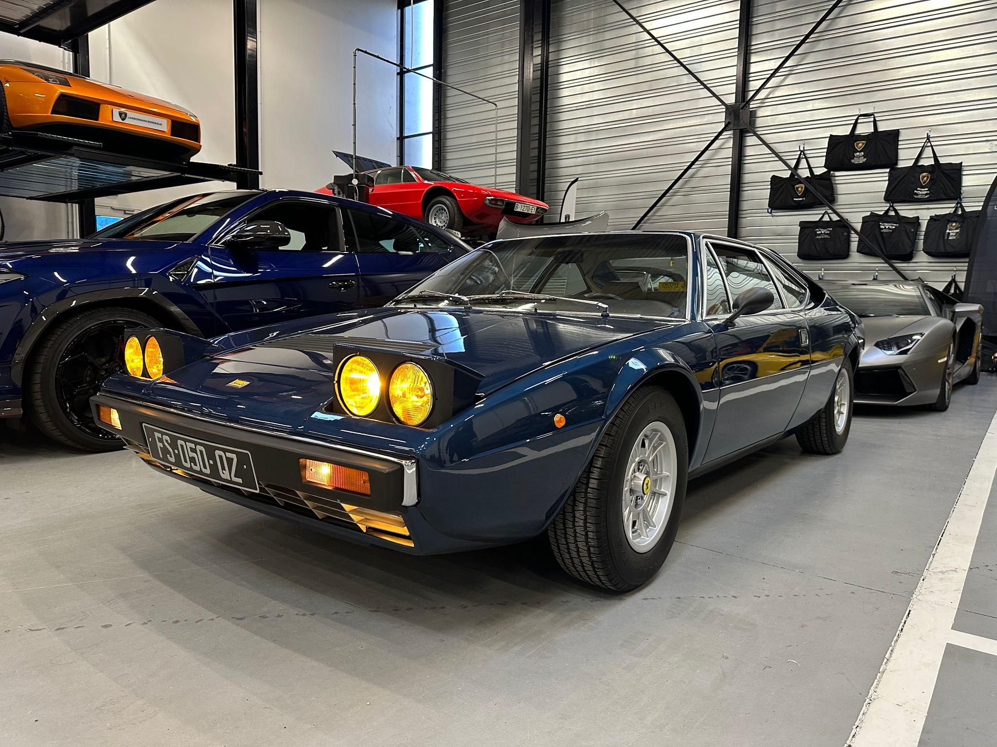

Ca avance de mon coté... elle me plait vraiment, la configuration de couleur lui va a merveille je trouve.
Je ne sais pas comment c'est possible mais l'expert d'une autre personne qui est venu la voir avait tous les Numéros par rappor au VIN, le moteur est matching Egalement.
Blu Dino 6338006.
Sabbia VM 3234.
Motor #4063.
Getriebe #5661.
Body #1319.
Neu an Charles Pozzi SA.

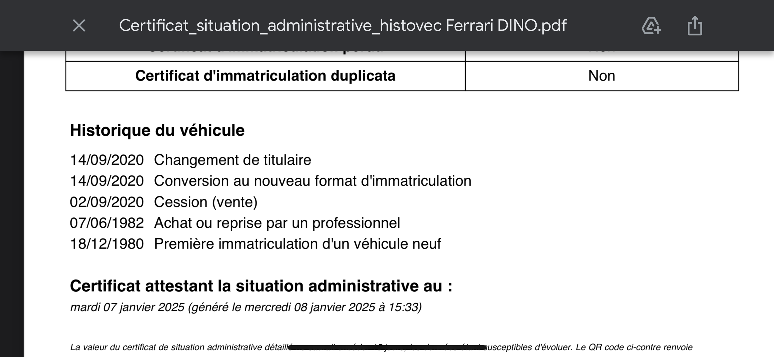

L'histovec correspond avec le discour du vendeur (Garage Lamborghini de Bordeau), Ils ont refait le moteur en 2019.
Tout le freinage sera revu et entretien distribution fait. Est-ce que 80k semble un prix en accord avec le marché ? Je trouve...

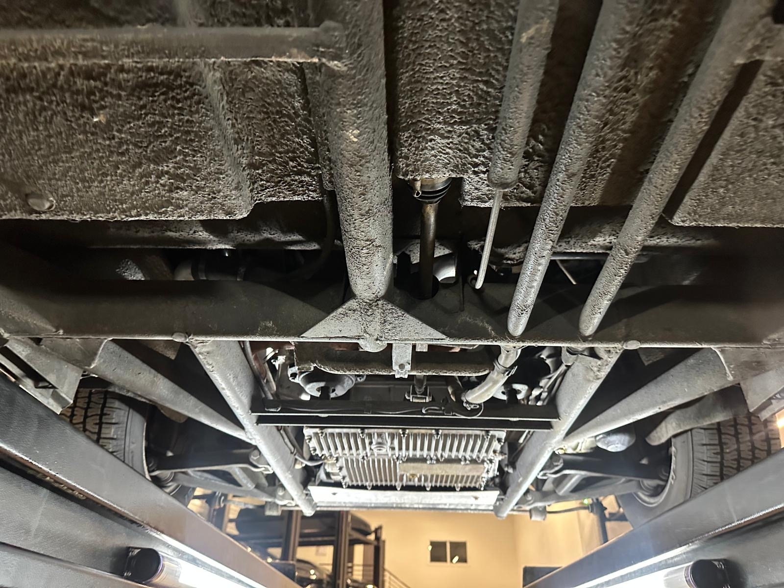

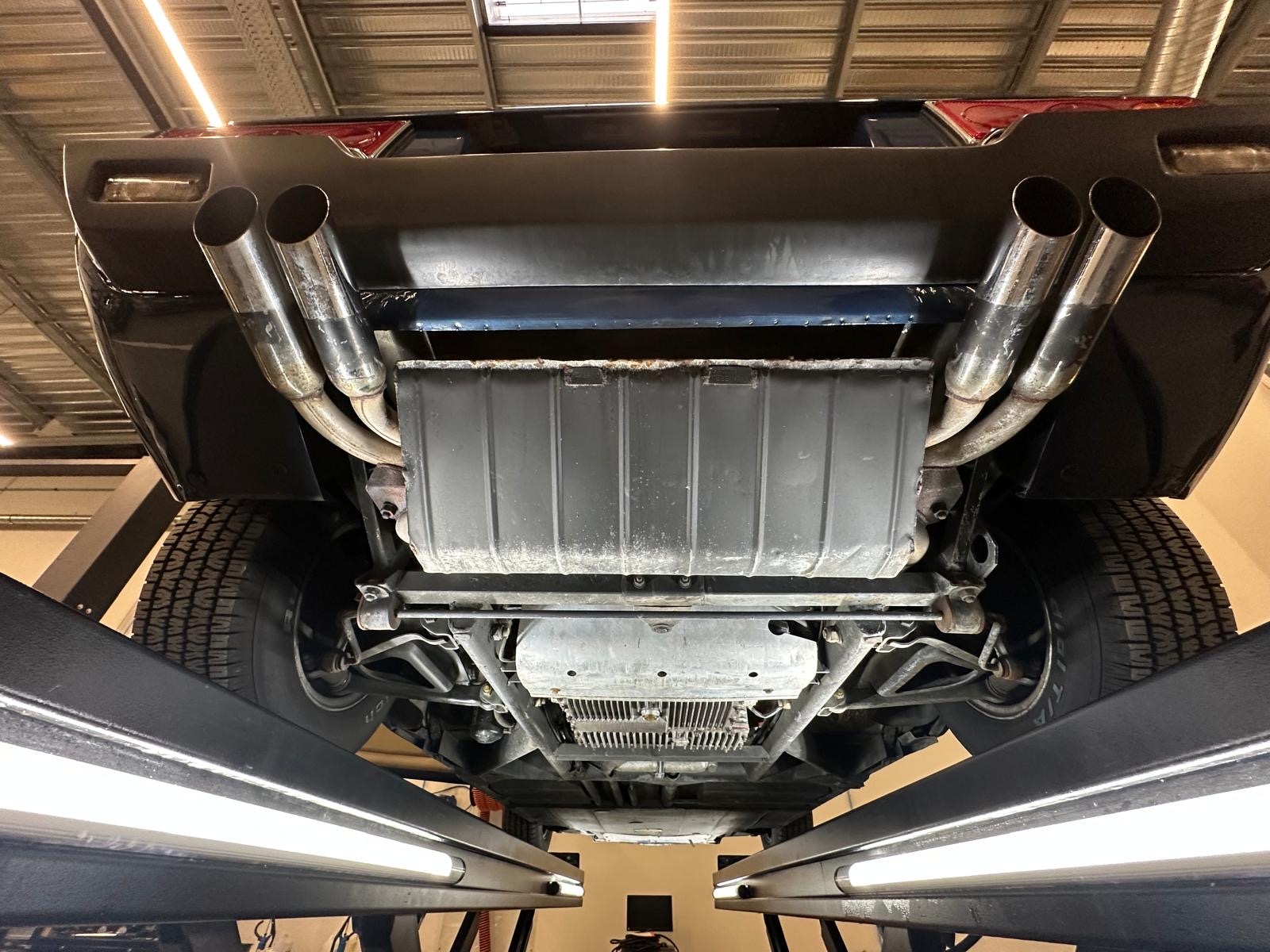

Elle est superbe et semble nette dessous, souvent c'est conchié d'huile a cause des spis et du joint de passage d'axe de vitesse dans le carter d'huile moteur.   Pour moi elle est repeinte et çà augure une belle peinture soignée avec ces photos, a voir si c'est la couleur d'origine, vérifiable avec de la chance avec l'etiquette peinture dans le coffre.
avec Histovec tu n'as pas les km des contrôles techniques depuis 93? c'est ce que je fais toujours désormais, çà montre les incohérences des compteurs à 5 chiffres notamment. c'est sur le site du gouvernement, tu as besoin d'une copie de la CG dans l'ideal ou que la personne le fasse et t'envoie le rapport en masquant le nom du proprio par exemple.

Pour le badge, est-ce vraiment si important ? Dans ce sens le changer est assez simple non ?
le fond plat, tu parle au niveau du badge?

Si le numero d'assemblage est bien 364 alors il y a un problème , ce n'est pas la caisse d'origine .
Guilhem74
Le numéro ici est bien 1318.
est-ce qu’il y a d’autres endroits visibles ou ce numéro est visible ?
Modifié par Guilhem74
Il y a 2 heures, nounou a dit :
C'est bien ce que je dis depuis le début 😉
Malgré mon grand âge je sais encore voir la différence entre les frappes des chiffres d'un n° de châssis  🤣

  • Déjà, cette voiture n'a pas été vendue par Pozzi, c'est marqué sur le carnet.Elle a été vendue par Europe Automobile à Rouen. Le tampon Pozzi, c'est l'importateur exclusif pour la France, donc toutes les voitures françaises sont passées par là et, à l'occasion, installation (rivets) de la plaques Pozzi. C'est vrai que tous les marchants d'automobiles (qui souvent n'y connaissent rien) clament haut et fort, "voiture vendue par Pozzi". Non, voiture française, importée par Pozzi et vendue par le concessionnaire !
  • Vendue le 12/12/80 mais une AM 1980 (c'est noté sur le carnet), surement une auto de stock ça on changeait de millésime au 01/07 chaque année.
  • Dino ? Bizarre, j'aurai cru qu'en 80 les GT4 avait déjà été badge Ferrari. On laissera les spécialistes s'exprimer à ce sujet
  • 33000km : j'avoue avoir des doutes, mais il faudrait voir la voiture pour être affirmatif. N'oublions pas qu'en 1980, les Ferrari, et a fortiori les Dino n'était pas des voitures de collection. De plus, c'était quand même de belles voitures, achetées souvent par des passionnés de conduite (plus qu'aujourd'hui) et par conséquent, ils roulaient avec, bref l'auto a dû rouler. Par comparaison, en 1988, la 328 était le daily de mon père, il a parcouru 19.000km la 1° année, une autre époque ! Puisqu'il y a le carnet, peut-être des tampons qui faute de dire ce qui a été réalisé justifie kilométrage et date. C'est là le SEUL intérêt d'un vieux carnet de nos jours !
  • la rupture du moteur ? il faudrait voir la facture (et éventuellement les photos car en 2019 on documentait) pour savoir ce qui a cassé et ce qui a été changé
  • Le n° d'assemblage, la re-frappe du châssis, les badges Dino et non Ferrari, ce peut être une voiture qui roule sous l'identité d'une autre... normal sur une Méhari, mais bon, avant de mettre un billet sur une Ferrari Dino, je prendrai le soin de mettre tous les éléments de mon coté pour ne pas un jour être accusé de recel. Pour cela, rien ne vaut la Certification... mais si la voiture n'est pas blanche (même si elle est bleue), je pense que personne ne souhaite demander l'avis officiel du département Classique de Maranello, et si un jour cela sort, cela fera l'effet d'une bombe !
