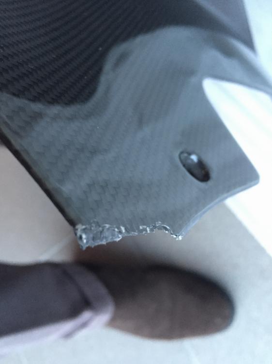

J'aurais besoin des connaissances de certains membres dans la fibre de carbone ou plutôt dans sa réparation ...
j'ai acheté un diffuseur dans ce matériau et malheureusement en le déballant j'ai cassé un des coins
Je me doute qu'il ne sera pas possible de le réparer avec du carbone mais est ce que cela serait faisable avec de la résine ou du polyester ?
la partie à réparer est relativement petite et non visible à moins de se coucher sous la voiture mais je n'ai pas envie d'avoir un trou.
Je vous remercie d'avance pour vos conseils ou adresses

commendatore
voici la photo de la partie cassée ...

Ruvo
Tu commences à araser la zone cassée pour la rendre rectiligne. Si il a un espace entre les deux feuilles tu combles avec un peu de papier pour faire un appui en prenant soin d'être en léger retrait pour laisser un peu de volume. Bien dégraisser, en suite, protéger les bords avec du tirot puis combler avec de la résine epoxy ( genre Araldite) prise lente.
Poncer légèrement lorsque c'est polymérisé pour avoir un bel aspect et finir par une peinture noire mat sur la retouche.
Étonnant cette cassure, il a fallu quand même un gros effort pour la provoquer, sinon c'est inquiétant pour le reste de la pièce.

commendatore
Merci pour les réponses ;)
concernant la cassure c'est en effet étonnant, je ne sais pas dire si cela est arrivé lors du transport ou lors du déballage car je ne l'ai remarqué qu'après.
