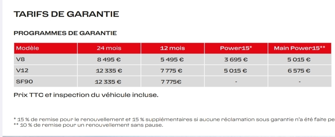

il y a 51 minutes, topo500365 a dit :
Savez vous quel est le cout d'une garantie power sur 2 ans?
Sur un V12, un bras
Je me souviens de 3700€ par an mais ça a peut-être évolué depuis
Si c'est un renouvellement, Ferrari t'offre gracieusement 10% il me semble
il y a une heure, Loucho57 a dit :
Sur un V12, un bras
T'es loin du compte 😂
Tarifs 2022.
A mon avis, ça n'a pas du baisser 🙄
Brochure Power Warranty.pdf
Loucho57
il y a 37 minutes, geo27 a dit :
Tarifs 2022.
Brochure Power Warranty.pdf 1 Mo · 1 téléchargement
Non, j'ai juste fait un deni... 😅
Je retrouve bien les 3700 et c'est 15% de reduc et non pas 10... mais c'est juste pour le petit V8
Hallucinant, surtout quand tu vois le prix des garanties Porsche ou McLaren à côté
Et le truc encore plus mesquin : ce sont les 15% si aucune réclamation, genre c'est de ta faute si la voiture a eu un problème pris sous garantie !

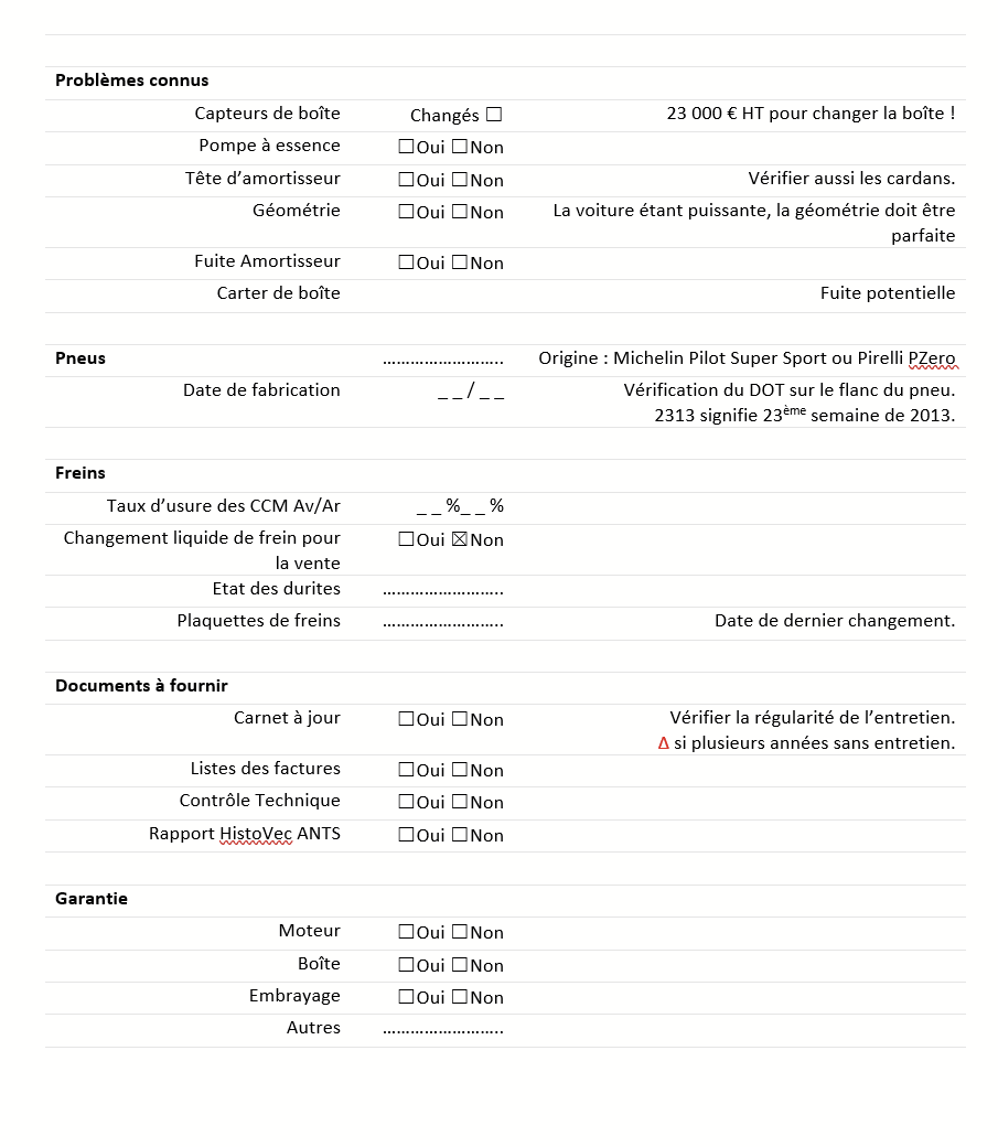

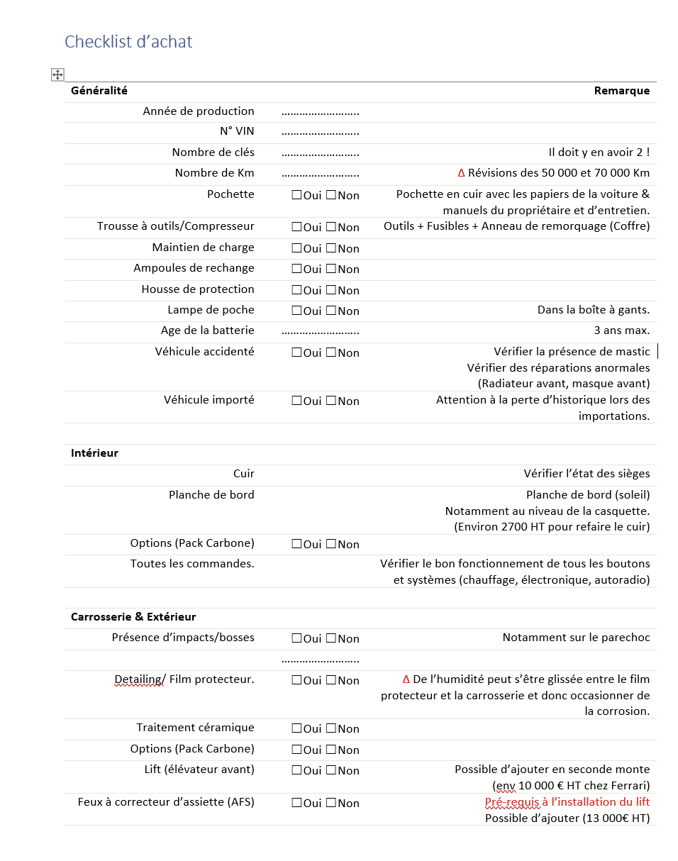

Yes, je me suis fait une checklist des points à vérifier :
Je pense être assez exhaustif. 😆
il y a 18 minutes, GuillaumeL458 a dit :
Liste à la Prévert un peu … l’important étant de savoir de ce qui est rédhibitoire, de ce qui peut être négocié… ce qui est le sens de mon message au dessus… Bonne visite et négociation s’il y a ; merci de ton retour ; toujours intéressant et utile
