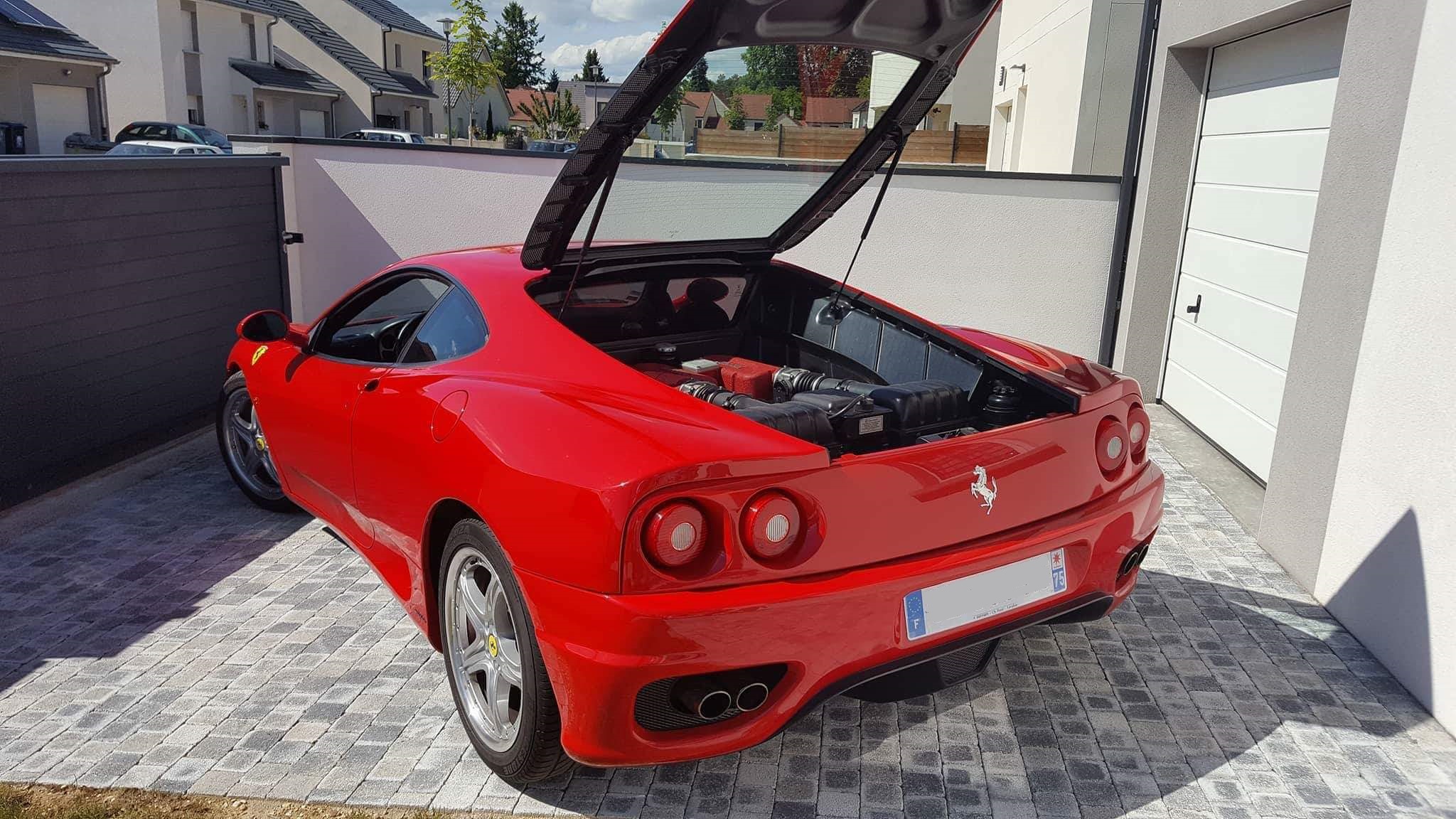

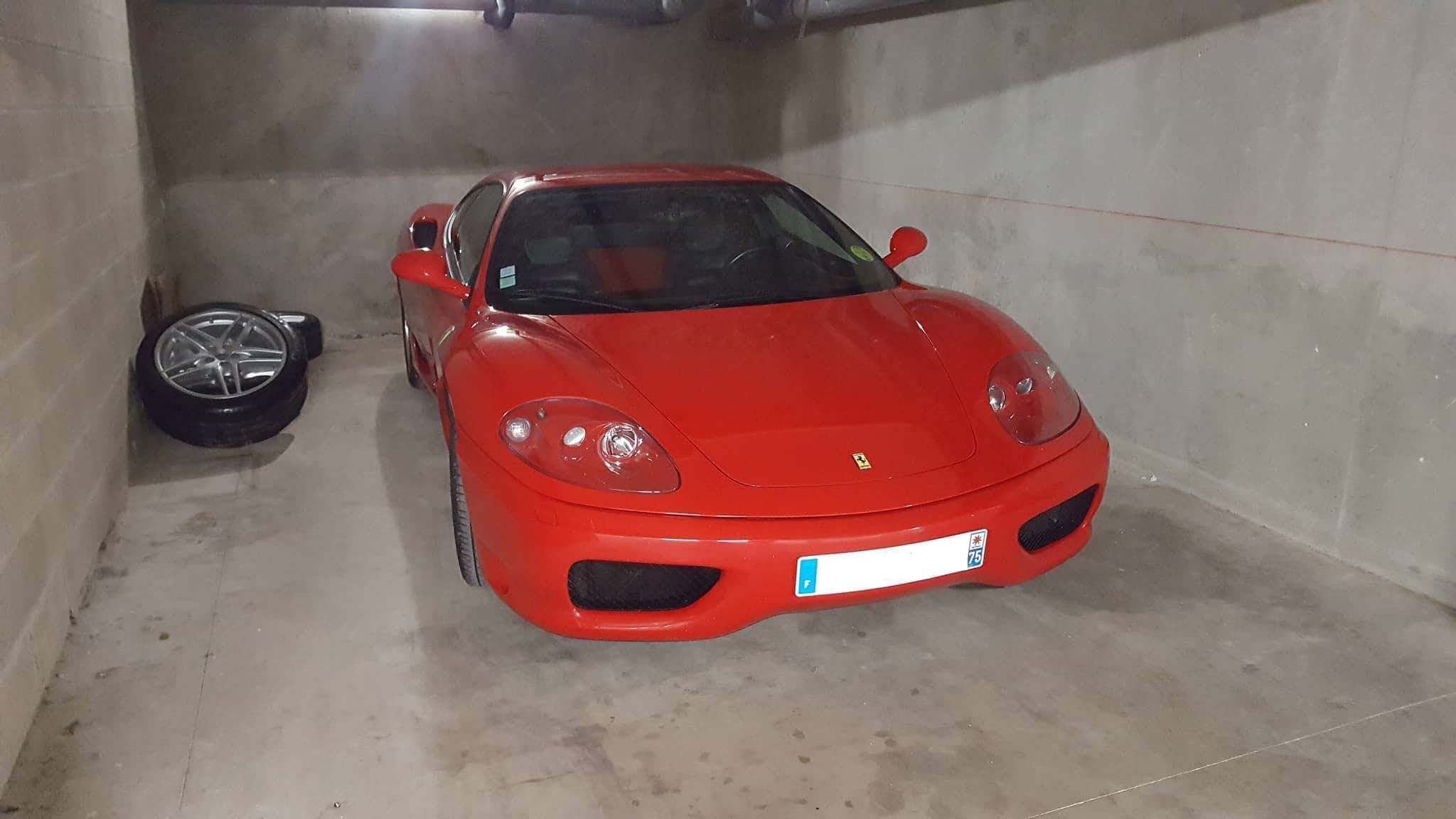

Hello, je crois que je n'étais pas passé par la case présentation sur le fofo malgré que cela fasse plus d'1 an que je rode ici.
Voila qui est chose faite :D
Je suis de Dijon et je possède le véhicule depuis 2 semaines.
Je post quelques photos actuelle de ma belle...

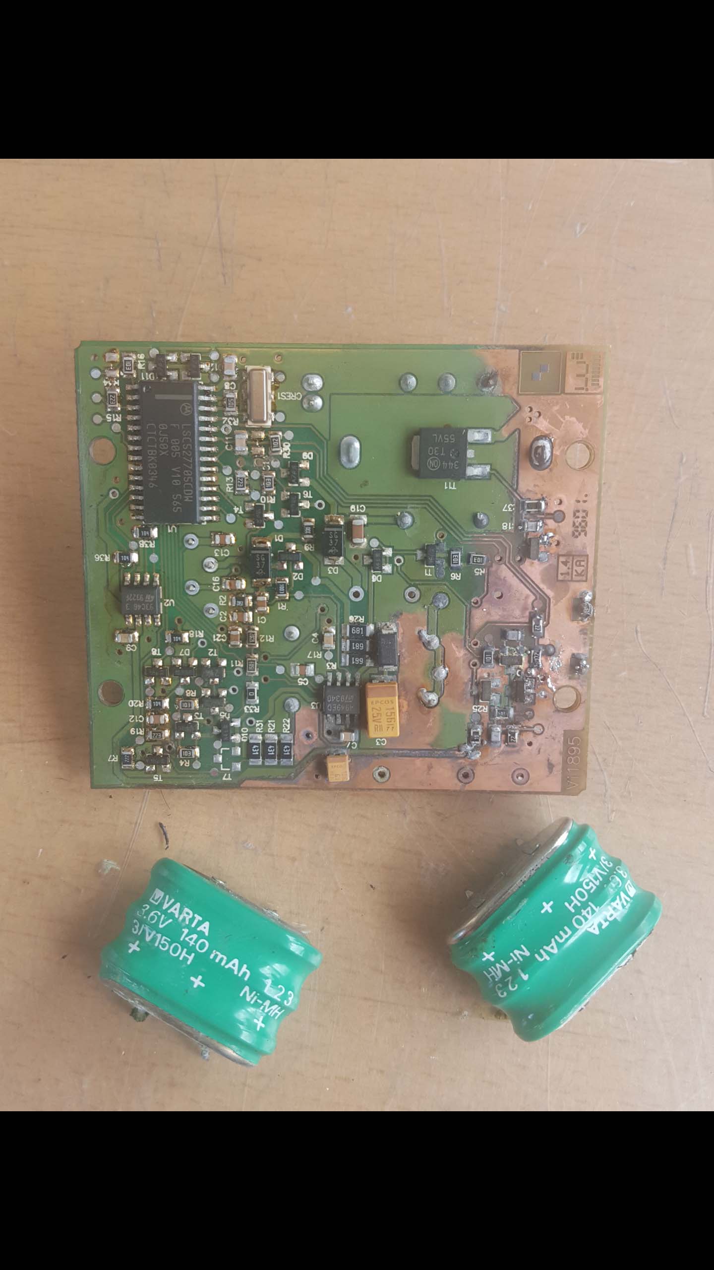

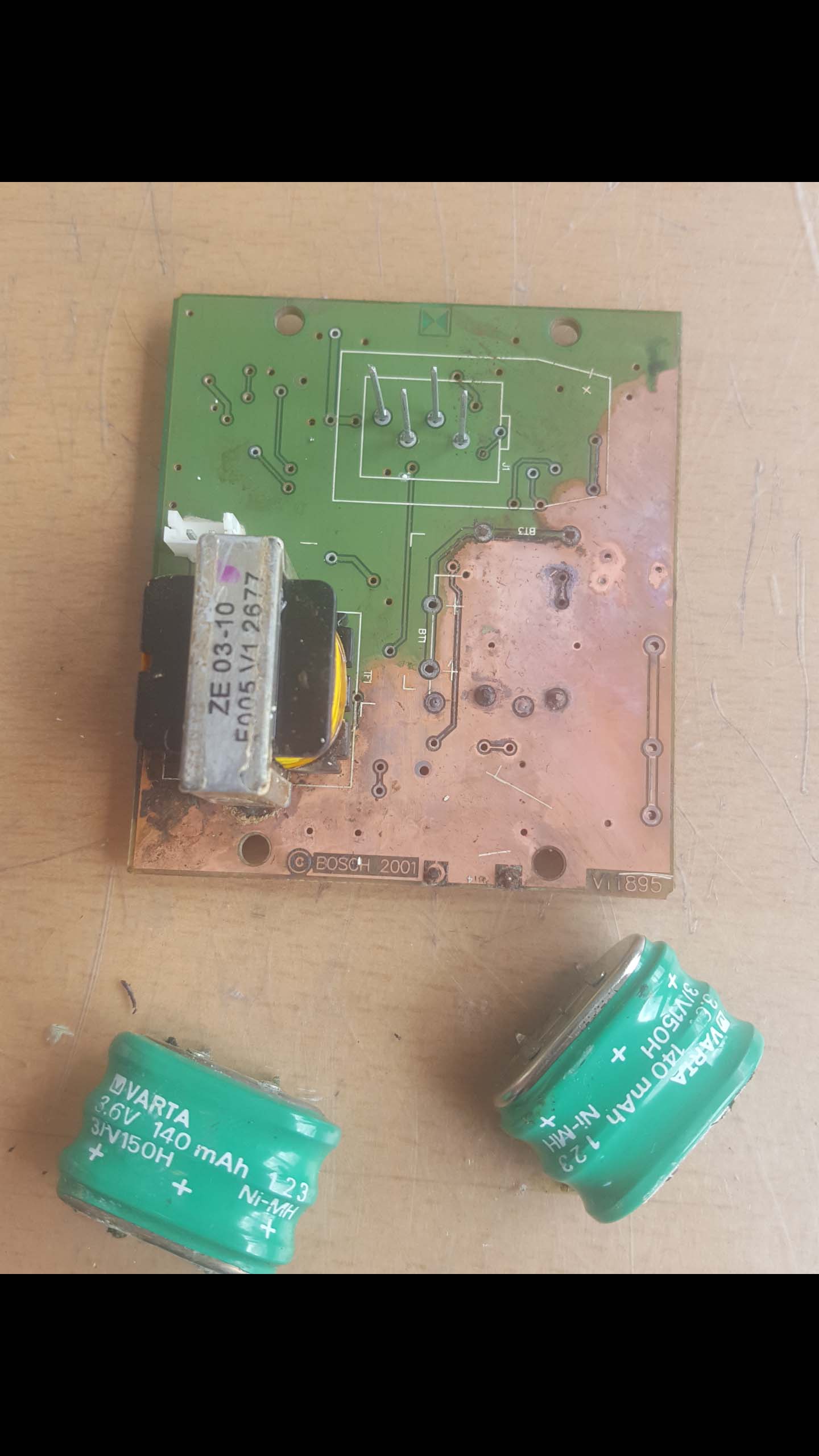

Voici la première étape, examen de l'alarme, en 2 mots voici la procédure, jespre que cela pourra aider les nuls comme  moi :D :
- Coupe circuit du véhicule
- démonter la garniture moquette située dans le capot avant (dizaine de vis à bien repérer, elles ont différentes tailles)coffre.jpg.dddf847a54629ddcff0e2a63f8ac99b6.jpg
- découper proprement le polystyrène isolant sur 30cmdecoupe.jpg.68f789a4b2d0308ef5852c2b07d808e0.jpg
- dévisser la sirène (2 vis avec clé de 10) et la débranchersirene.jpg.ab5877a3819cc984892cd835251a9456.jpg
- pour l'ouvrir, scie à métaux tout autour dans la rainure1.thumb.jpg.ee8bc20199ac2b8e5cb6c34a0ea59054.jpg2.thumb.jpg.11e81ea4531f555a3807d3f17a0abb98.jpg
- ensuite on regarde les dégâts de l'acide sur la carte électronique 4.thumb.jpg.f684021be31bd003bbf446275c272617.jpg3.thumb.jpg.6f6599b5c32c07e0b3fdfe98e3c0a82c.jpg
2 solutions pour mon cas:
- nettoyer le cuivre électronique à l'aide d'un nettoyant de flux électronique , refaire les soudures sur les parties bouffées par l'acide (en vérifiant les pistes) et acheter 2 batteries :
http://www.all-batteries.fr/accus-nimh-industriels-3-v150h-slf-3-6v-140mah-abh8810.html pour 15€ frais de port compris
- acheter l'alarme Ferrari (177148, nouvelle avec pile bouton 180996), GM (15213135), Opel (4480885) ou sur EBay http://www.ebay.fr/itm/Genuine-GM-Alarm-Siren-Buzzer-Headlamp-Theft-Deterrent-or-Rear-Side-Object-Lock-/262724774898?hash=item3d2b9debf2:g:tQYAAOSwcdRY9S2w (cette solution permet juste d'enlever le voyant défaut rouge mais ne garanti pas le fonctionnement sonore de l'alarme)

n3sis21
Bon après avoir nettoyé la carte en profondeur, j'ai alimenté celle ci via une alim externe (sans batterie), et il s'avère que pour mon cas, le petit transfo est lui aussi endommagé. Donc poubelle et investissement dans une neuve...:angry:
Edited by n3sis21

Vincent 41
il y a 6 minutes, n3sis21 a dit :
Bonjour David,
Bienvenue sur le forum.
Très jolie 360 que tu vas faire avec la grille arrière, ça leur donne un look :wub:.
Dis moi, peux tu nous dire comment et avec quoi tu as nettoyé le circuit imprimé de la sirène?
Vraiment pas réparable en remplaçant le petit transfo?
Si jamais tu achètes une nouvelle sirène, merci de nous dire dans laquelle tu auras investi et si son fonctionnement est identique à une d'origine Ferrari.

n3sis21
Il y a 18 heures, Vincent 41 a dit :
Bonjour David,
Pour retrouver le même transfo avec le même pinning. cela va être très compliqué...
Pour nettoyer la carte, du cleaner PCB que tu trouve sur Radiospare ou Farnell...accompagné d'acide chlorudrique  (en petite dose), car ça a tendance à oxydée le cuivre...
Pour l'alarme, je vais commander la moins cher sur Ebay 90€, je sais d'ores et déjà que tout sera OK (sauf l'alarme sonore), c'est à dire voyant rouge qui s'éteint, clignotement des Warning en fermeture/ouverture de la voiture... Comme disais Jean66, cela permet de ce fait, de supprimer les déclenchements de l'alarme intempestifs ;)

Ga68
Le transfo est dans certaines Volvo d'après certains forum UK
