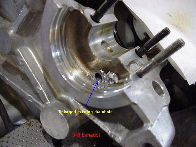

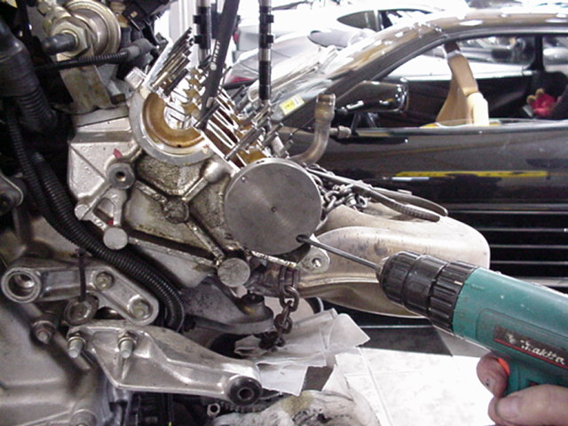

Bonjour
j'ai vu sur le net que ferrari avait fait en  1991 une modification du circuit de retour d'huile au niveau des porte joints spis d'arbre a cames .
Cette modification consiste a éviter les fuites d'huile a ce niveau (déja constaté sur ma 348 TS 1992  et que je ne veux pas avoir a nouveau sur ma 348TB 1990)
Cette fuite provoque bine souvent des dommages a l'alternateur.
http://webpages.charter.net/aircover/348/1994Ferrari348Spider.html
1. 05/30/91 differential side seal—production improvement
2. 05/30/91 Bosch starter motor changed to Nippon—production improvement
3. 10/10/91 cam seal housing modification—reduced oil leakage
4. 10/10/91 double plate-clutch changed in favor of single-plate clutch—production improvement
5. 10/10/91 new alignment specs—improved handling
6. 10/10/91 improved mounting of front bonnet grill to address warpage
7. 10/10/91 front suspension shocks and springs—production improvement
8. 06/01/92 rear A-arm fix point height reduction—production improvement
9. 06/01/92 Delco Alternator changed to Nippon—production improvement
10. 08/18/92 door grills—improved strength
11. 08/24/92 oil sump tank ground strap—improved gauge operation
12. 11/03/92 front timing bearing—reduced noise
13. 08/18/93 harmonic balancer replacement—reduced weight - added 2hp
14. 08/20/93 clutch thrust bearing/slave—production improvement
photos Source my348.
Question: savez vous ou se procurer / louer  le gabarit de perçage pour cette opération ?
Il semblerait que ce soit associé a une modification du palier dans lequel s'engage le joint:
faire un chafrein de 1.5 mm (pas tres compliqué) et une saignée de 2mm.
Avez vous un retour d'expérience sur cette modif ?
merci

ahvlanico
C'est une modification officielle ça semble logique..le retour d'huile étant mauvais ça fuit ! trou trop haut et pas au point bas..
Peut-etre en effet aussi aggravé avec l'usure du joint .
Si on regarde bien les photos on comprends bien que coté conducteur (photo ou on voit la perceuse) le trou est bien placé car au point le plus bas du palier.
Par contre coté passager il est trop haut.

Je voudrais faire cette modif car:
j'ai remarqué sur mon moteur un alternateur déja bien gras (elle n'a que 16 000km) et sur ma première 348 j'avais cramé celui-ci a cause de l'huile tombant dessus.
D ailleurs on comprendra bien pourquoi par la suite Ferrari aura ajouté un déflecteur sur les alternateurs..(repère 18)

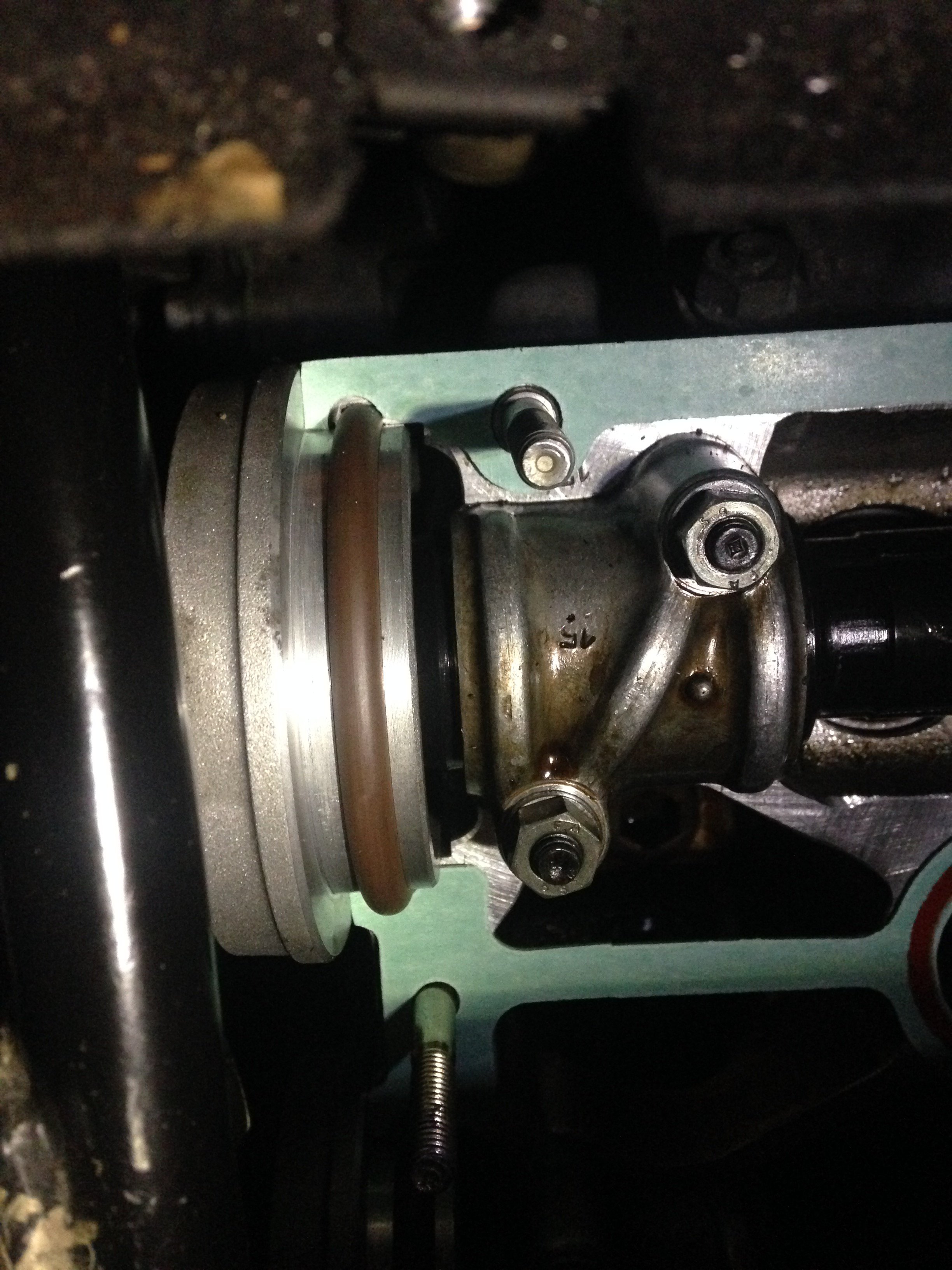

Bon ça y est la distribution est tombée.
big-6695796e87.jpg?v=1
L'arbre coté alternateur aussi et même si j'ai déja le chanfrein et la saignée, mon palier obstrue pas mal le trou de retour d'huile.
big-6695799b38.jpg?v=1

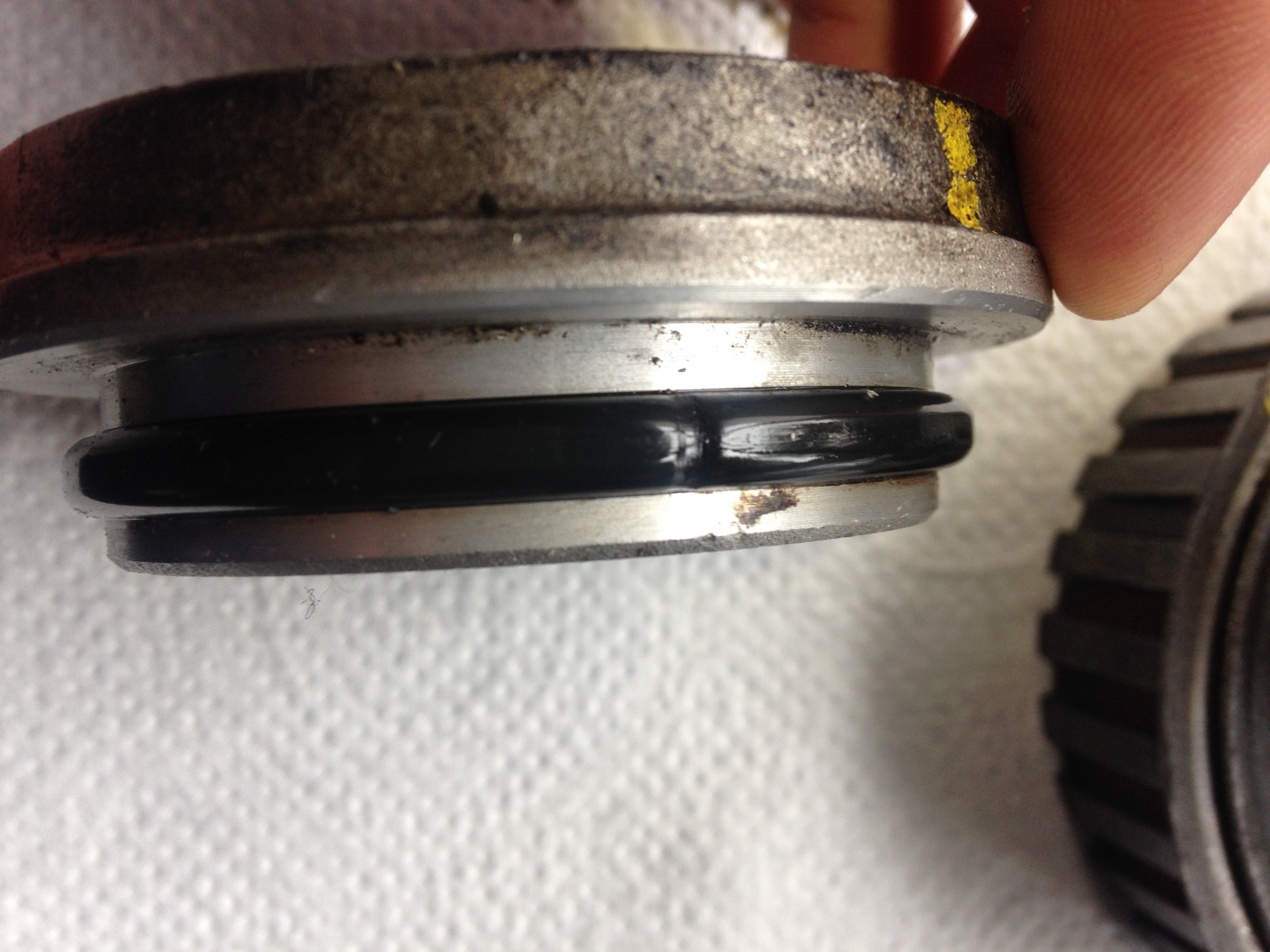

ahvlanico
je me suis rendu compte que je n'ai pas donné la suite de l'histoire...Et bien je me suis dégonflé quand au perçage des culasses même a l'élargissement du trou .
On constate tres bien que coté conducteur le moteur est gras en tres peu de km. Le moteur a 16 000 km sur la photo.
J'ai simplement refait le chanfrein .
img-672573563b.jpg?v=1
img-67257363cc.jpg?v=1
Puis tout monté avec des joints neufs.
big-67268390bc.jpg?v=1
Et bien malgré tout ça, après 3000 km la fuite est toujours présente !
Moralité il faillait faire usage de la perceuse !...ce sera fait a la prochaine distri...
Mettre de la CAF sur les caches arbres en plus des joints papiers limite légèrement le phénomène mais bon..c'est pas classe d'avoir une ferrari qui graisse le sol..

Bib
Es-tu sûr que la fuite vient du joint spi? Sur mon 3.2 qui fuyait, c'était le gros joint torique du palier qui était abimé, celui-ci s'extrude au niveau du plan de joint entre culasse et couvercle. Au remontage il faut impérativement appliquer un peu de pâte à joint dans cette zone. Ce que j'ai fait, et depuis cette opération en 2016 j'ai zéro fuite de ce côté.
Share this post
Link to post
Share on other sites
ahvlanico
mes deux joints sont neufs et ça fuit..mais je n'ai pas mis de pate a joint justement j'aurais du..
