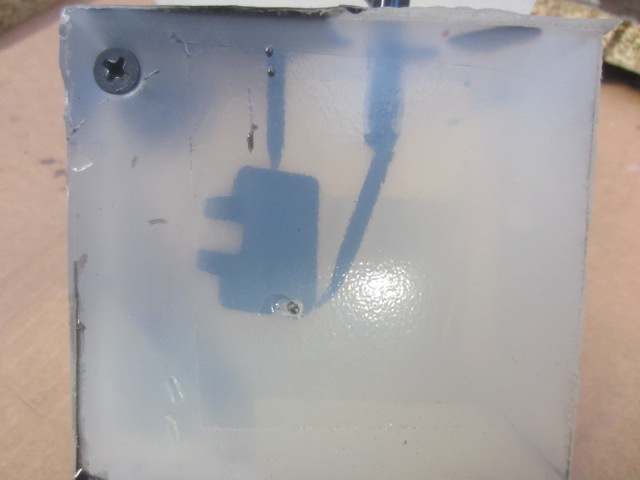

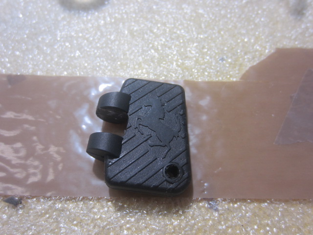

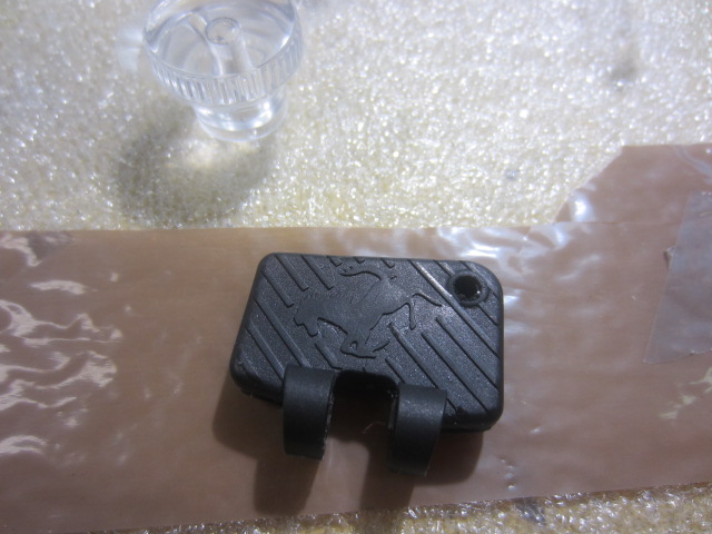

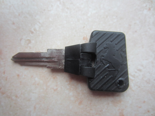

j'ai fait un moule pour refaire le plastique autour de la clef de contact
IMG_2082.JPG.86b87785dcbc6d7da9be1ac523dc8dca.JPGIMG_2083.JPG.598856f4781448886574872a278ad3d7.JPG
et surmoulage de la clef
voila...voila :)

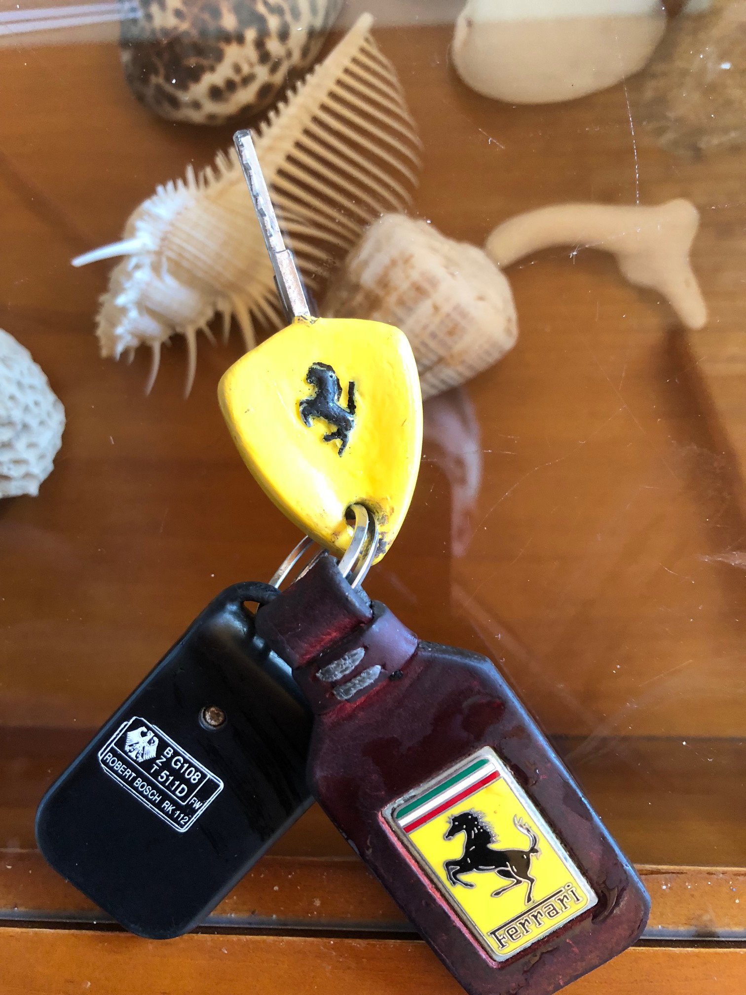

juste par curiosité, quelle matière utilise tu pour le surmoulage?
Franck44
J'utilise du RTV pour prendre les empreintes avec ma clef d'origine pour réaliser un moule en deux partie, ensuite je coule de la résine (très dur) ponçage, peinture, vernis.
J'ai sortie une première clef très moyenne au niveau finition,(essai) mais la prochaine sera parfaite (meilleure peinture et vernis ) il me manque le cavallino chromé.
