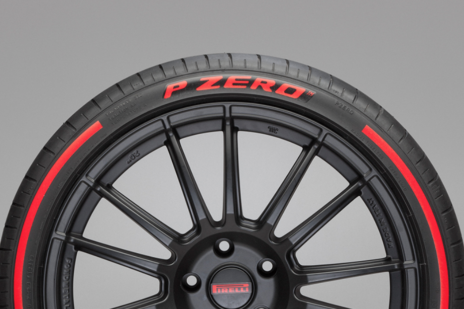

Il y a 7 heures, nicolory a dit :
Pirelli ...
Le pzero rosso... un des plus naz qui existe pour une sportive. Etait le meilleur pneu en 1990. Totalement obsolète à ce jour

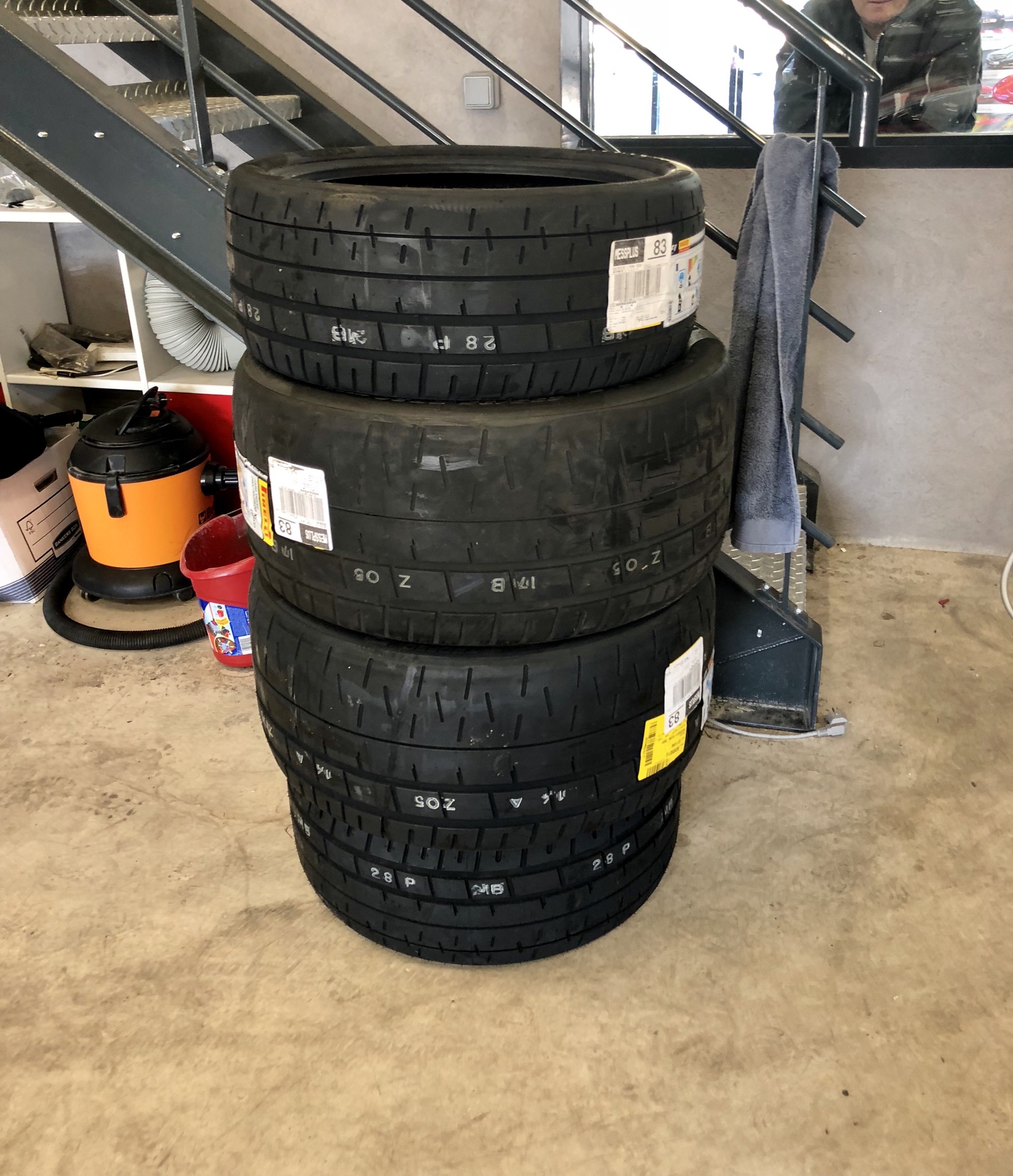

Et bien moi je viens de récupérer ce matin mes trofeo R pour la Mcl, le 3eme train depuis novembre, 3 mois à bloc :lol:
Lundi au castellet, on va fighter :D
