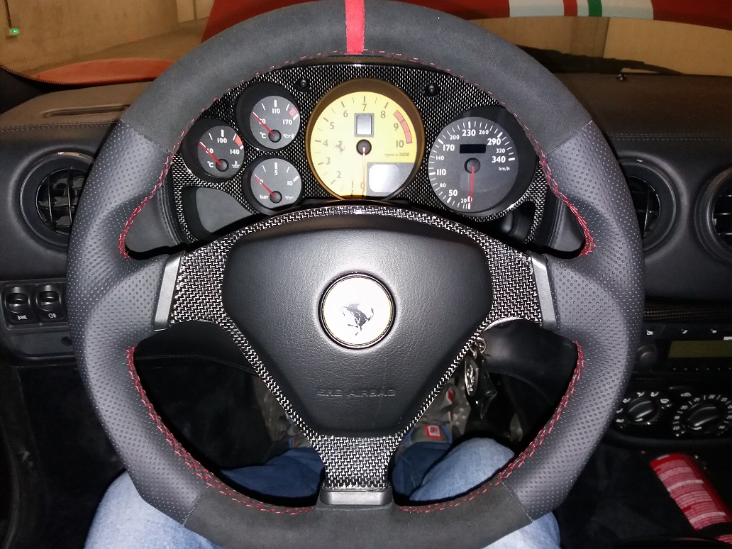

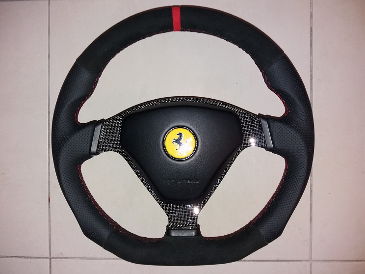

Salut les gars,
J'ai décidé de donner à ma 360, un look un peu plus atypique avec un penchant;  comment dire : un peu plus race.
J'ai réussi à me procurer un vieux siège OMP WRC de 1999, monter sur les 360 challenge en très mauvais état. Dès que j'aurais un peu de temps devant moi, je ferais un moule pour pouvoir en tirer 2 "neufs", pas homologués certes, mais bon!!!!
En attendant, de commencer à fabriquer également les moules pour les rétro de 360 stradale,  j'ai commencer à me chauffer les doigts sur un volant, un peu plus typé.
Je suis parti d'un volant de Mitsubishi Lancer EVO (toujours fabriqué par MOMO, mais de diamètre plus petit)  donc voilà le résultat après 1 mois de boulot à temps perdu : AVANT et APRES

Nicolas21
Oh purée que c'est beau!!!!!
Manque plus qu'un Manettino et un shift light et il ne dépareillerait pas dans une 488 !! ;):wub::)B):):wub:;)
Ps: j'ai une idée en tête, je peux t'emprunter une de ces photos?

fabrices
j'avais le shift light, mais je l'ai viré ...Ca ma gonflé.
ps : en revanche, j'avais usiné mon moyeu pour pourvoir accepter 2 pistes supplémentaires.
- 1 pour le + APC
- 1 pour capter le courant de la bobine

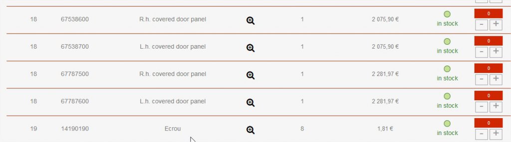

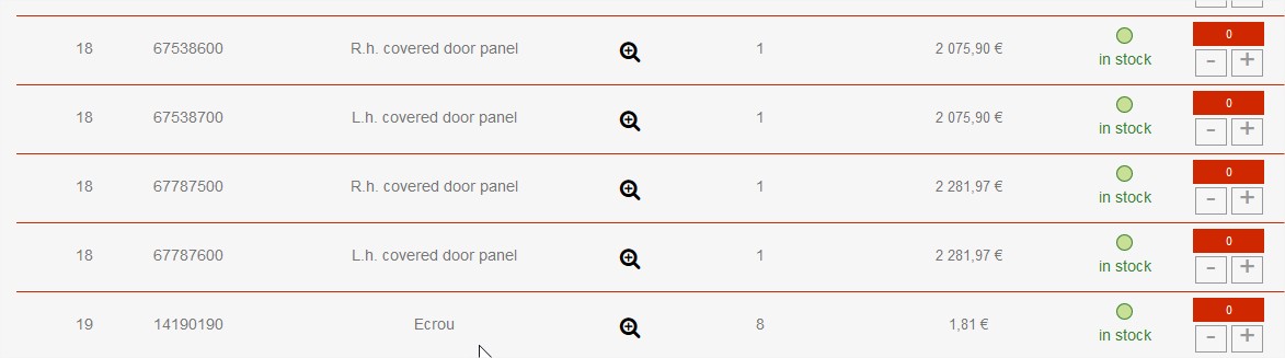

il y a 14 minutes, grhum a dit :
Ils valent neufs chez RED PARTS 856 euros pièces....la le gars il en veut 9999£ soit environ 12000 euros....Il faut qu'il redescende sur terre non????? ou alors il a ajouté un 9 de trop...
Share this post
Link to post
Share on other sites
il y a 8 minutes, fabrices a dit :
un peu plus .. mais moins quand même  :)

fabrices
il y a 33 minutes, grhum a dit :
5a9adc8eb7399_Doors-frameworkandcoverings-RedParts-MozillaFirefox.thumb.jpg.c2c2f1992074500d755b80d19eb6bbbe.jpg
Ceux de la 360 challenge, font exactement 946,56 euros chez RED PARTS, je pense que tu as affiché le prix de la 360 challenge Stradale....

il y a une heure, fabrices a dit :
t'a raison ...  c'est quoi la difference ? :huh:
sur les photos de challenge , on voit bien les mêmes panneaux carbone

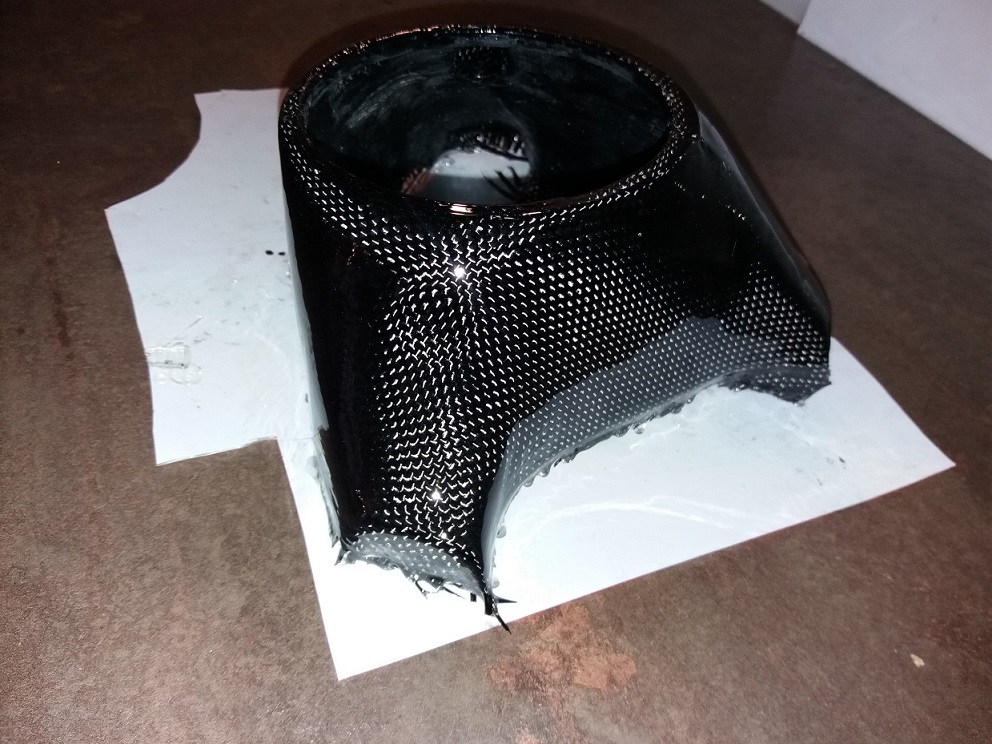

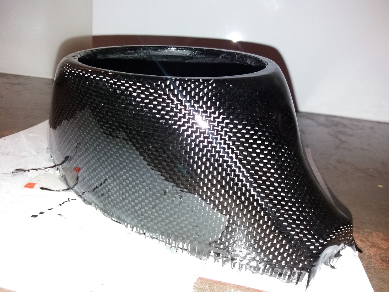

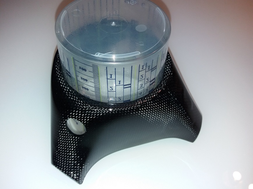

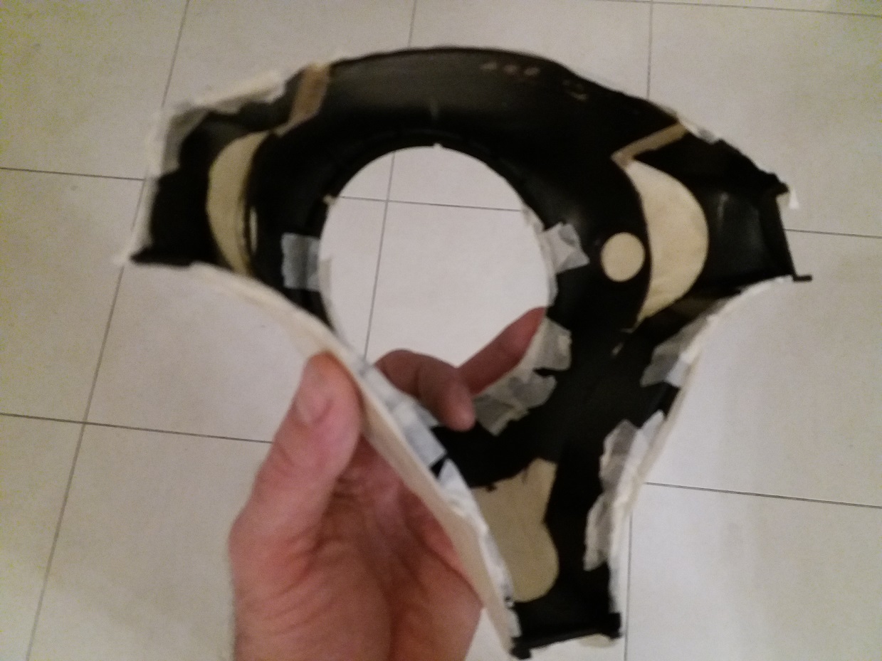

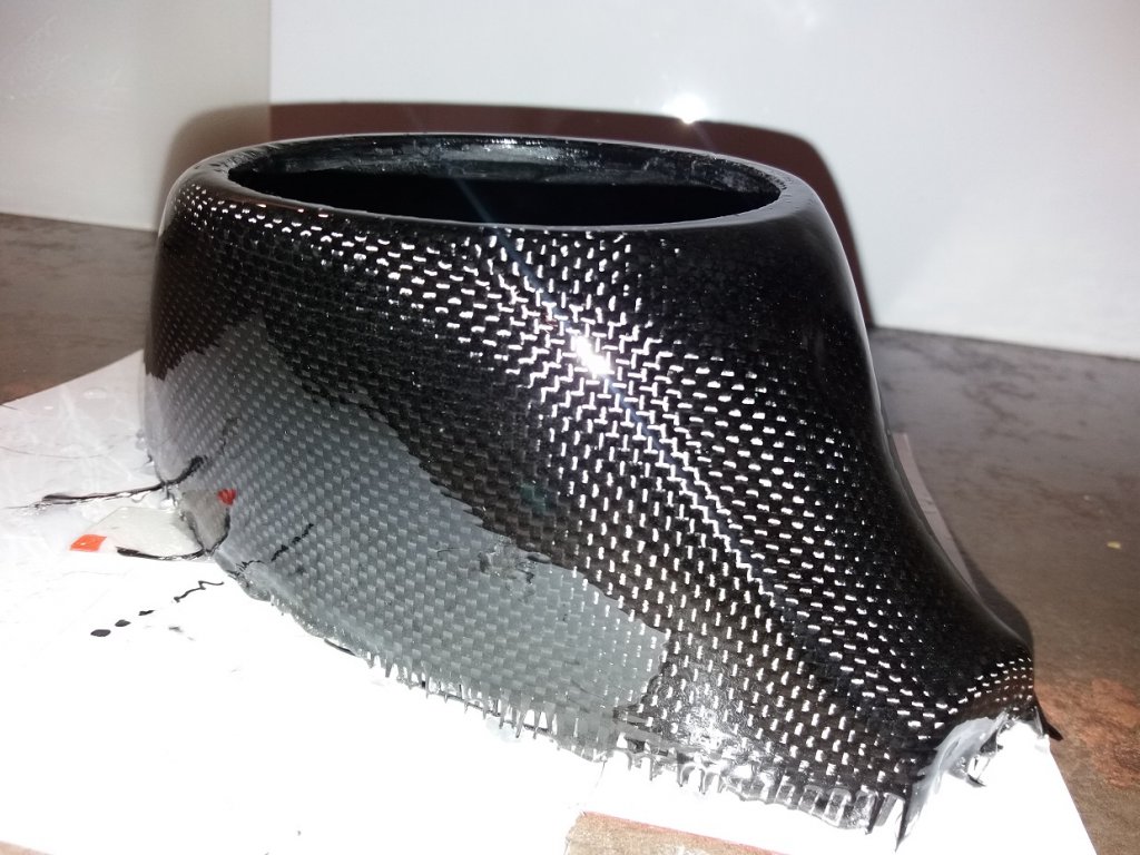

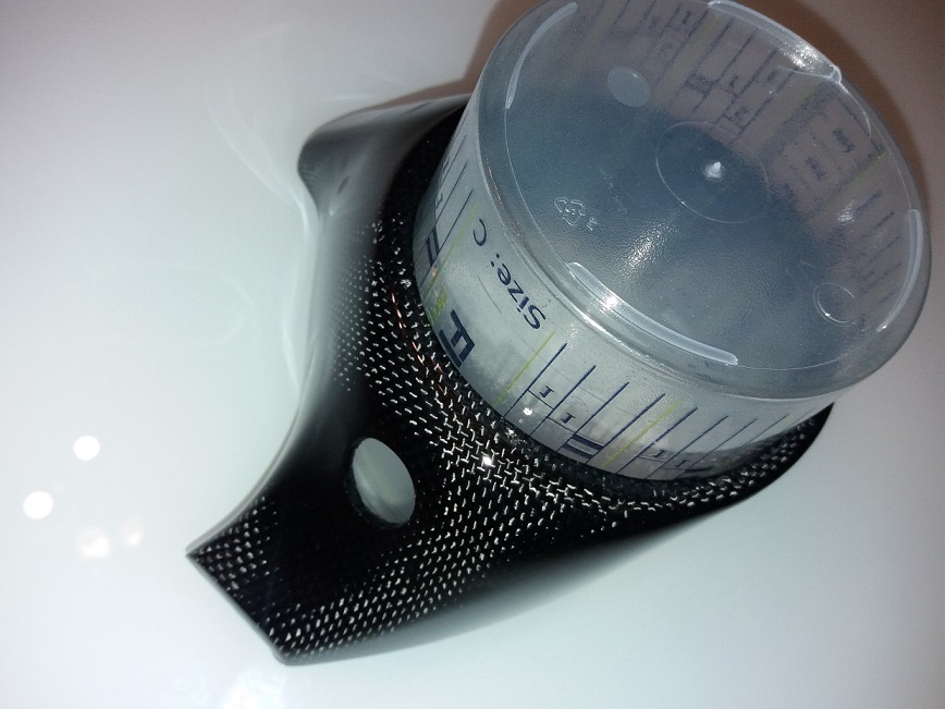

fabrices
Etant obligé de fabriquer un nouveau cache volant a partir d'une partie de la Lancer et une partie de la 360.....j'ai fabriqué un moule très sommaire, ne nécessitant pas une grande précision dans le détail + 3 épaisseurs de carbone Taftas (style 360 CS)....on démoule, on ébavure et voilà un cache volant tout neuf assorti au volant lui même.
Share this post
Link to post

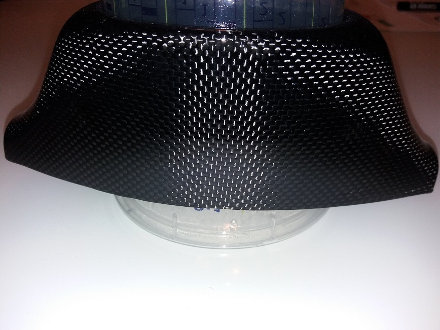

fabrices
FINI...tout juste verni....

fabrices
Ca y est .....C'est fini.
