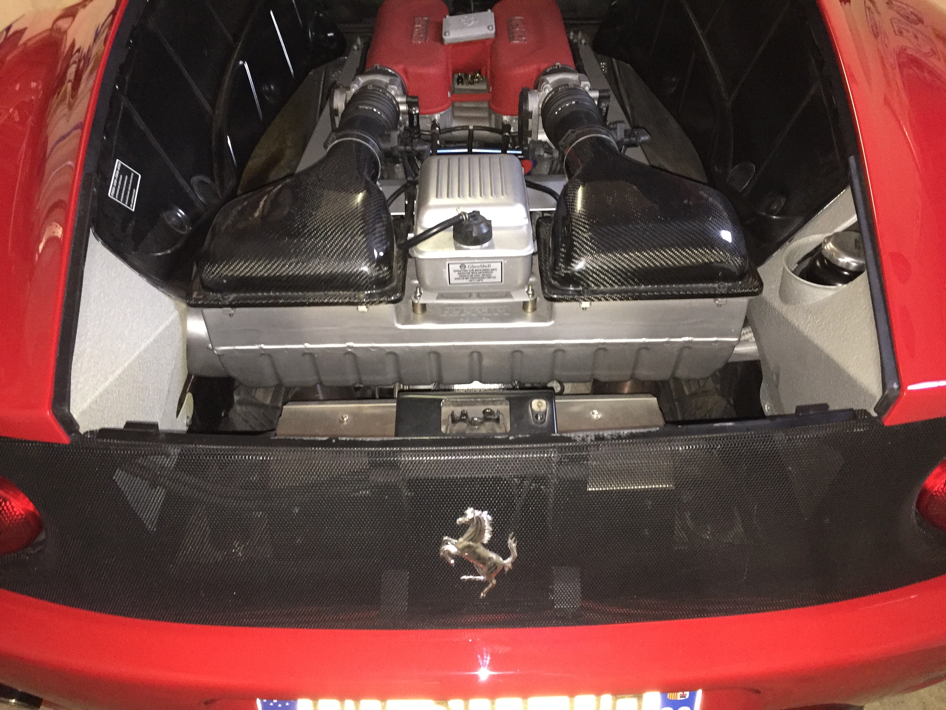

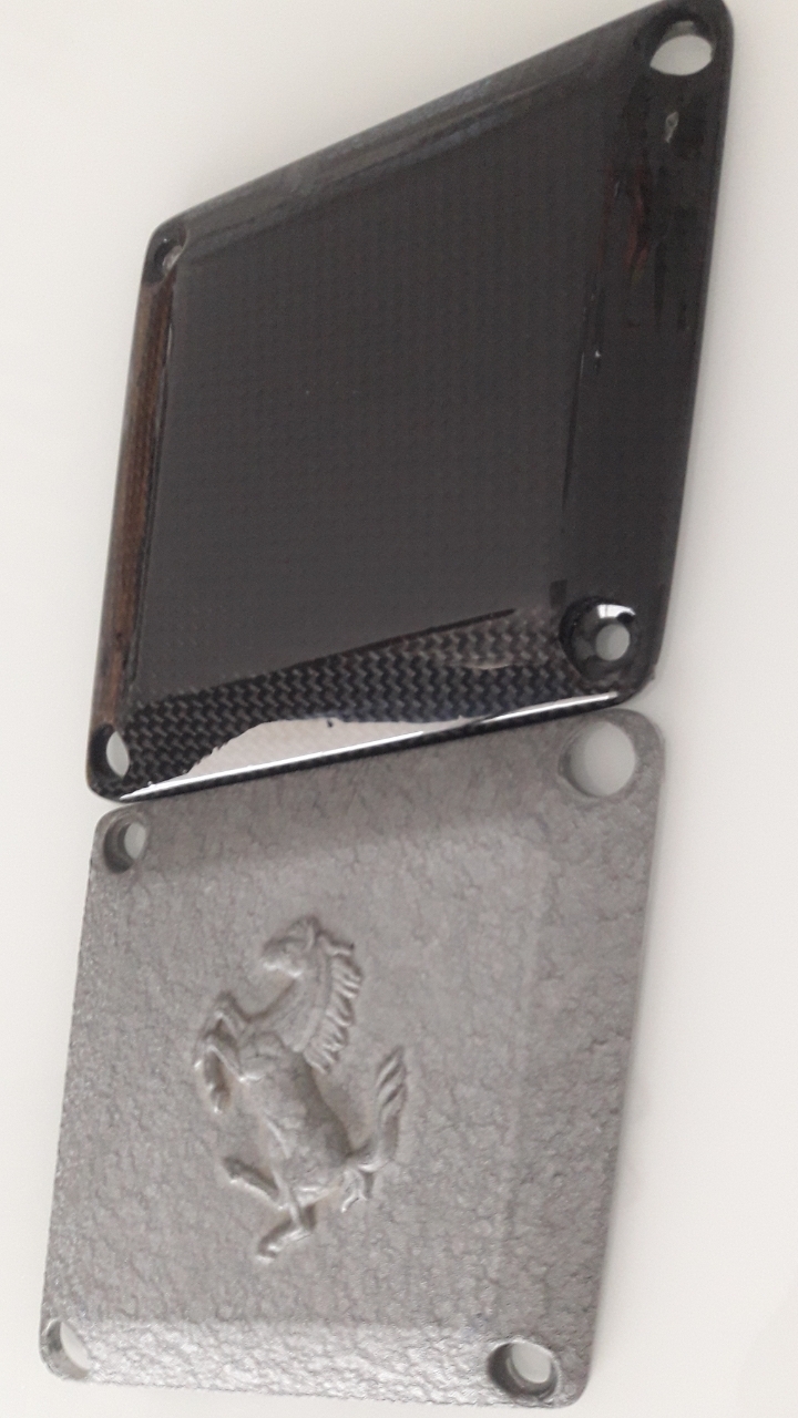

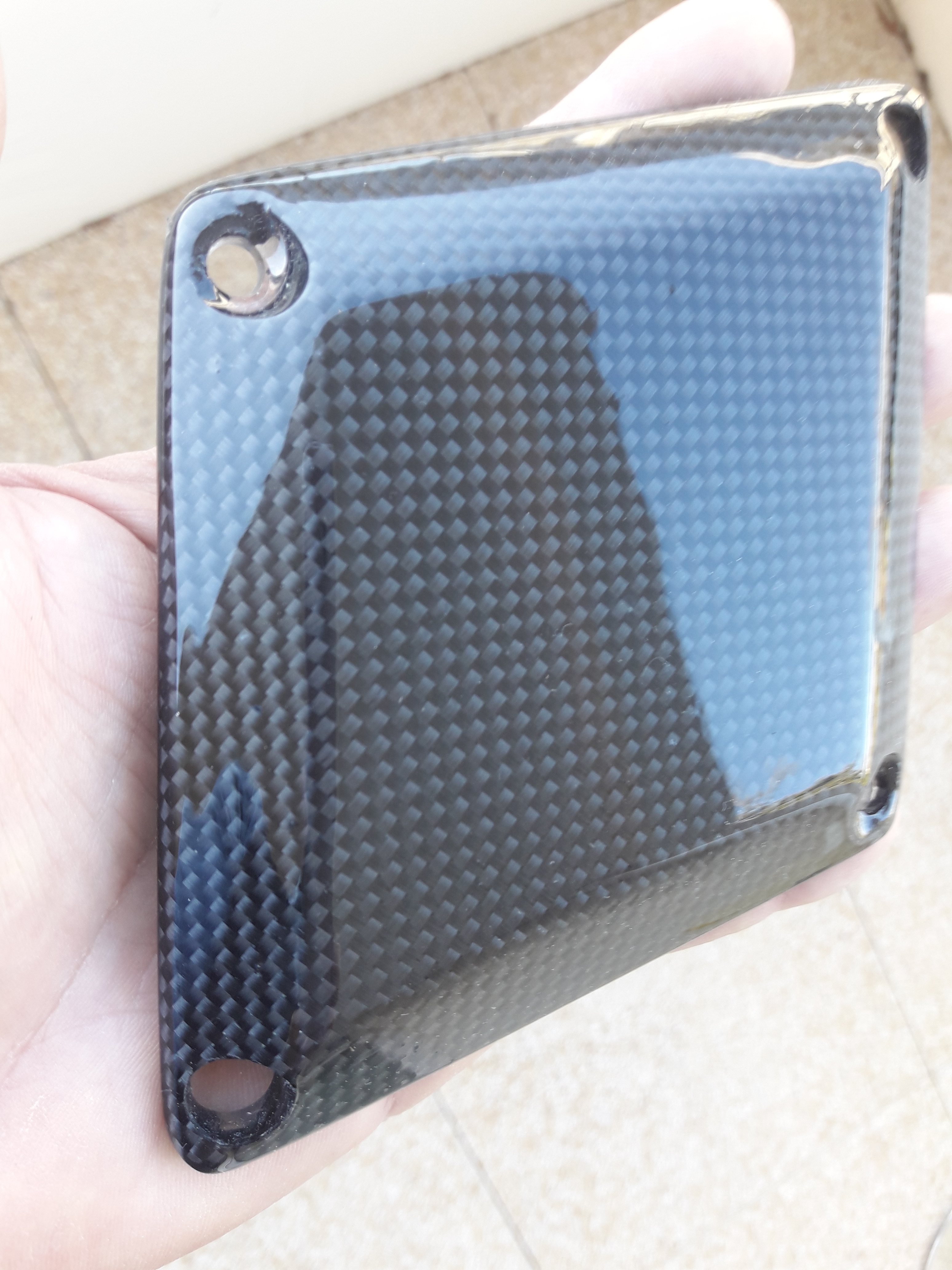

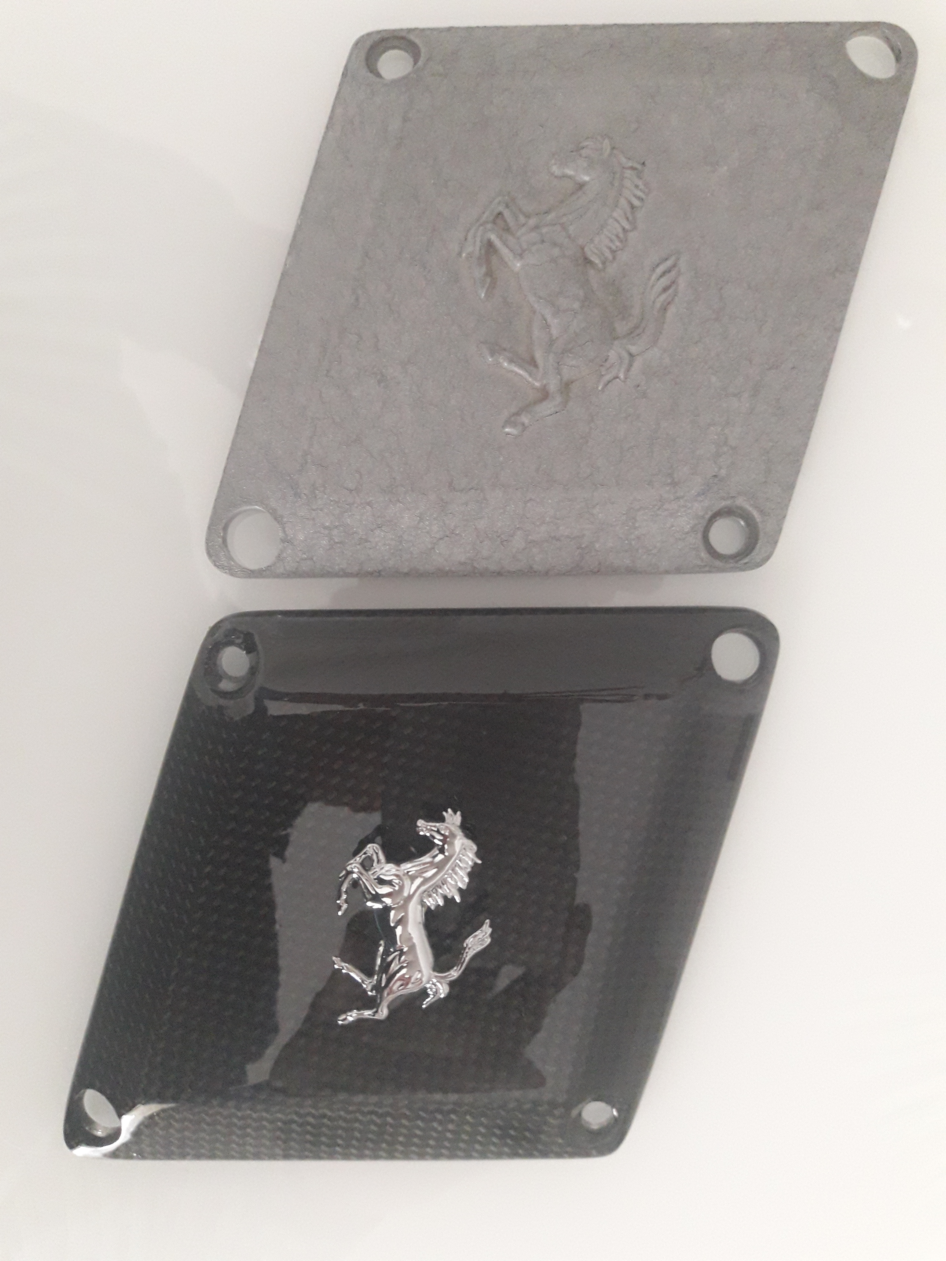

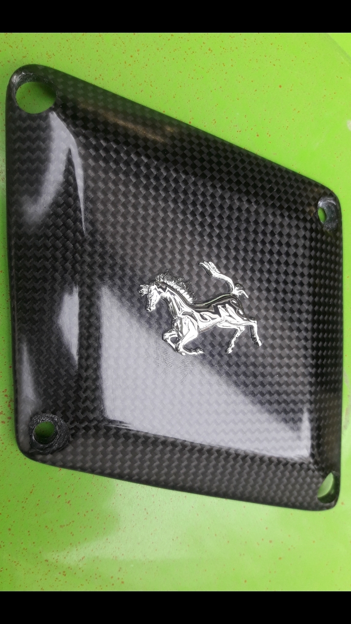

Le 08/12/2020 à 09:30, fabrices a dit :
Prochaine pièce à venir : cache nourrisse en carbone. Je pense, également que je vais certainement la peindre grise comme la CS.
comme ça ? ce que j' ai fait aussi et c'est vrai que je trouve plus beau comme ça
fabrices

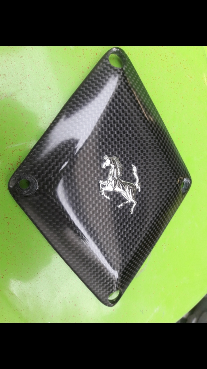

Voilà une nouvelle pièce, qui fera également l'objet d'un tuto...
Pas mieux ! 👏👏👏😍👍👍👍

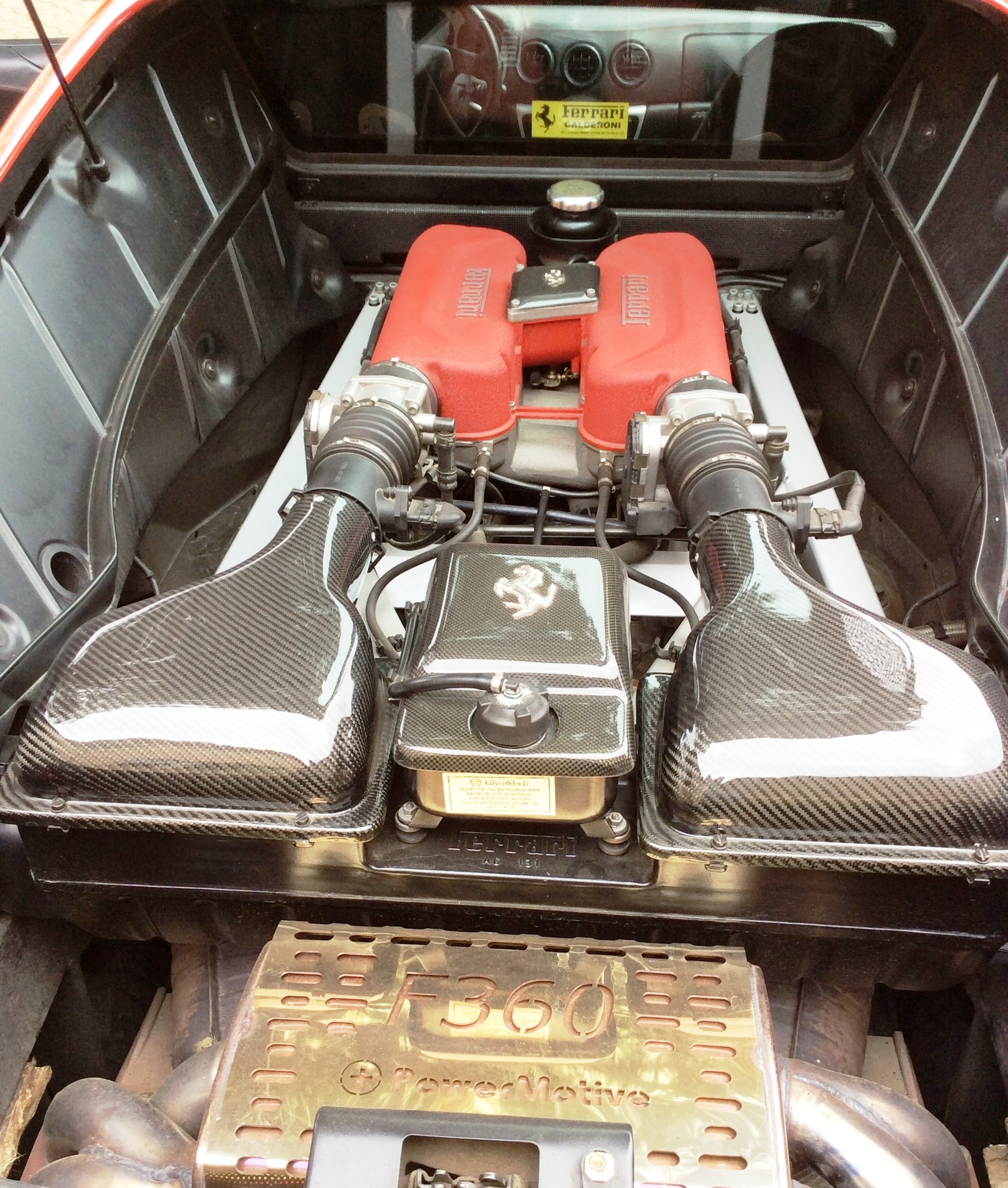

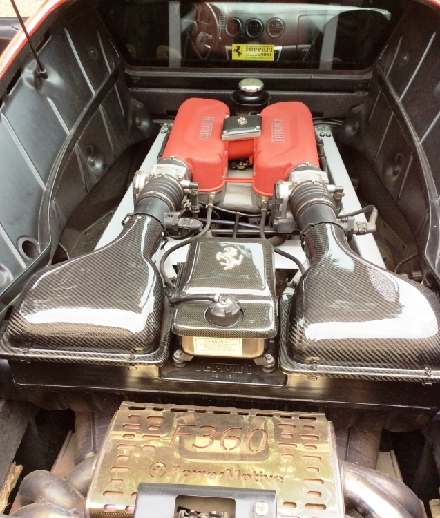

Le mien pour le plaisir 😉 Je voulais mettre les tôles de cotés en carbone, mais vraiment trop cher § Faut une limite 😁
@AR69 tes couvercles carbone de filtre à air s'emboîtent directement dans le débitmètre ? C'est étanche ?
Je ne connaissais que la liaison par une durite silicone et deux colliers inox.
Modifié par tifosi101
AR69
C'est l'ancien propriétaire qui a fait la modif. Aucun pb d'étanchéité,  j'ai juste mis des KN.

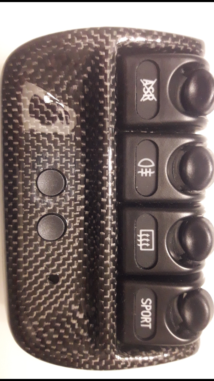

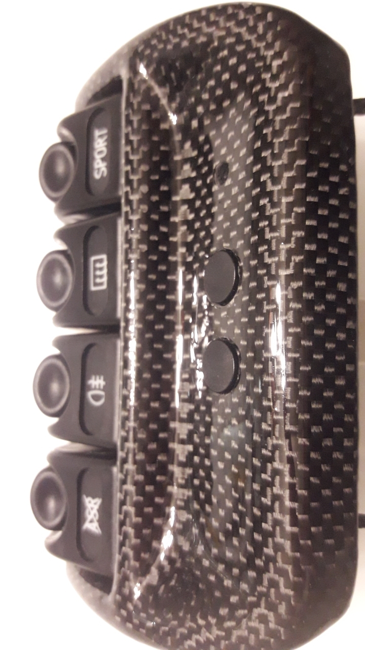

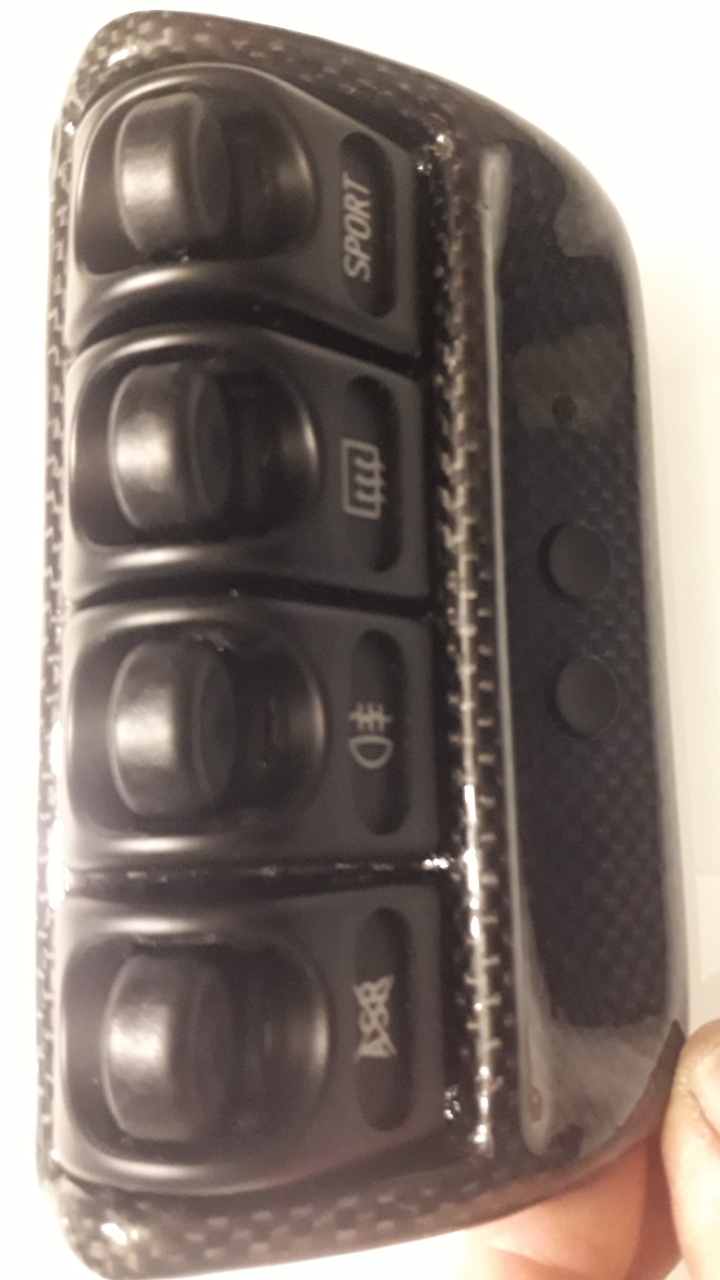

Voilà, c'est fini pour cette pièce. Je vous explique pas l'état des interrupteurs : c'était carrément du nougat...🙃
T’as sucer le nougat pour ce résultat 🤪
fabrices

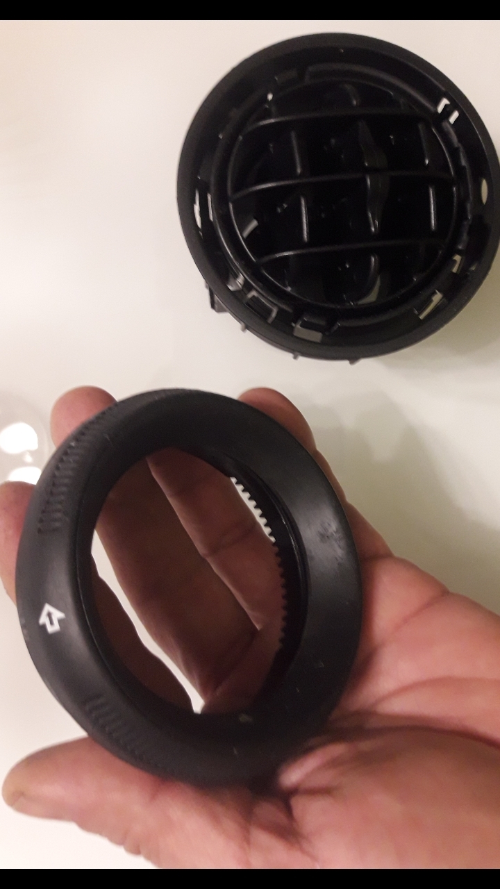

Celle là aussi... carbone non vernis, brut et seulement lustré, identique à l'origine.
Vincent993
Super boulot. Bravo👍
Je ne savais pas quoi demander pour Noël. Je te passe mon adresse en MP. Merci d'avance ! 😄

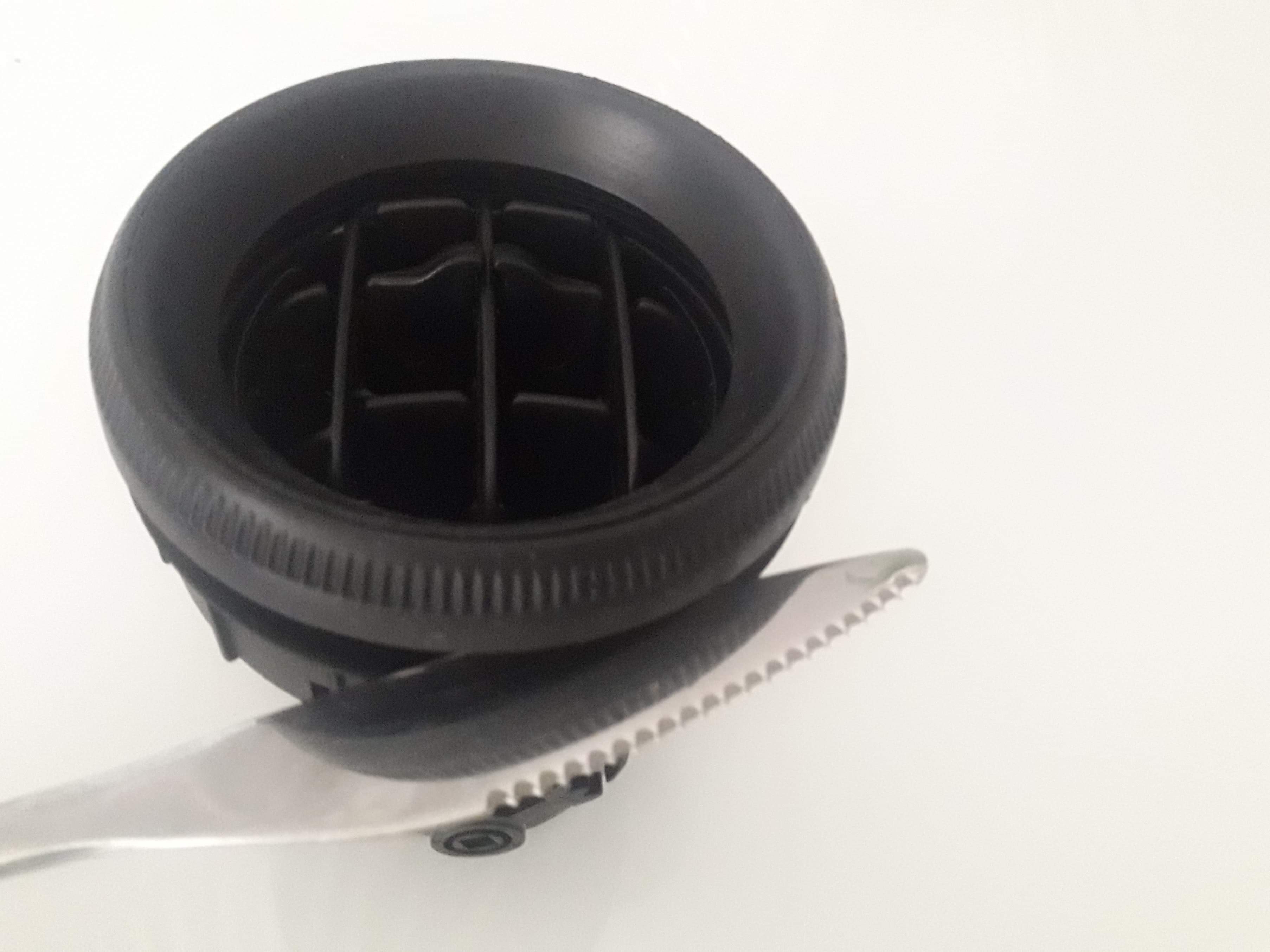

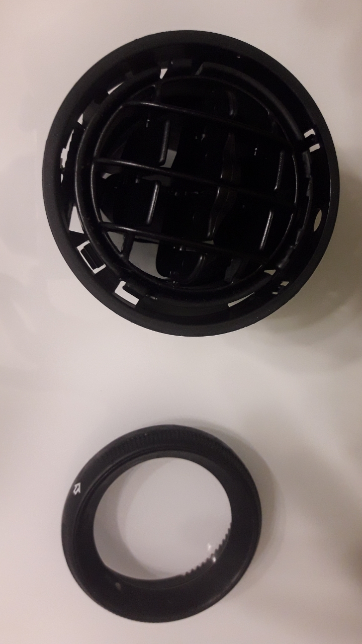

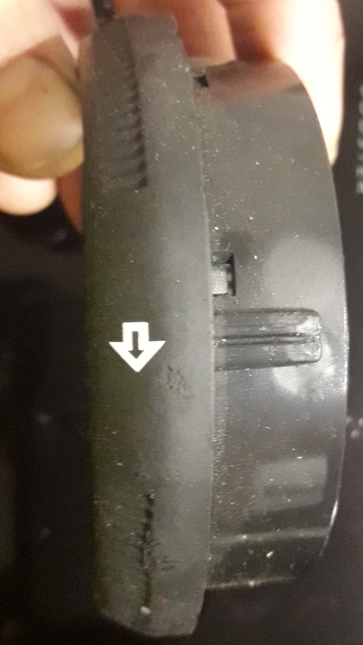

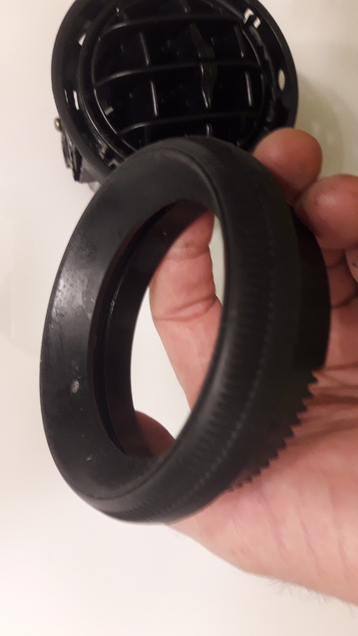

Difficile à démonter? Merci 😉
fabrices

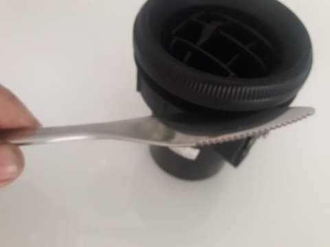

Il y a 13 heures, Nanthiat a dit :
Alors pour les sortir du tableau de bord, environ 4 secondes par aeration.
Tu prends un tournevis plat et fin, tu le plantes entre l'aeration et le tableau du bord et tu fais levier vers toi en faisant attention au cuir. Tu verras, il sort tout seul.
Les miens etaient tellement collants, que je les ai sorti sans tourne vis, pour te dire...
Ensuite, tu prends le dos d'un couteau plat et epais et tu fais levier tout au tour de l'aeration pour la declipser...
A AUCUN MOMENT TU AS BESOIN DE FORCER.
Super!!!!!! Merci d'avoir pris le temps de m'expliquer et pour tes photos, top 👌
