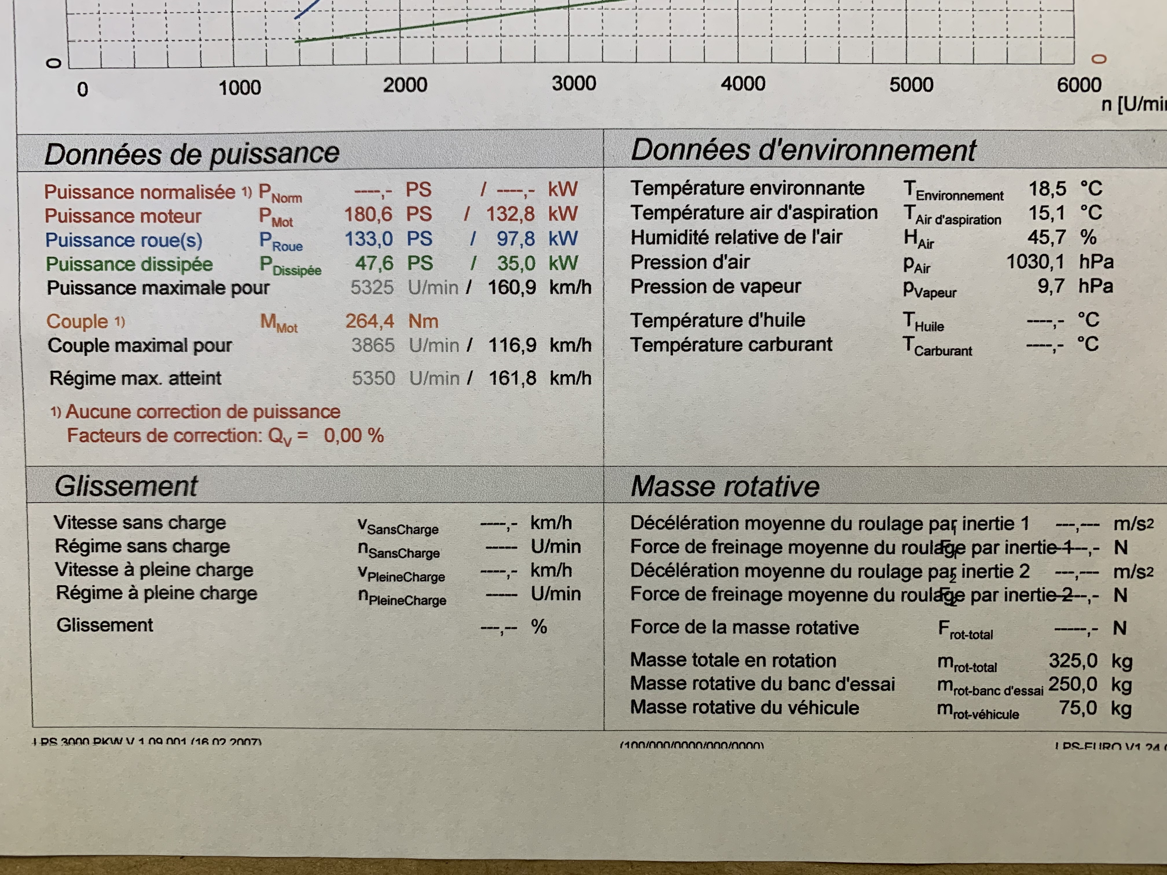

Et voici le résultat après passage au banc.
qu’en pensez vous?
je comprends que son régime idéal c’est entre 3000 et 4000 tR/ min pour avoir meilleur du couple moteur.
je vois que le moteur sort 180cv pour 136 d’origine mais qu’il n’y a plus que 133cv au niveau des roues.
A ce sujet, quand on dit 136cv d’origine. On parle du moteur ou de la puissance aux roues?
nounou
il y a 23 minutes, Mika 348 a dit :
qu’en pensez vous?
les valeurs d'origine sont en sortie moteur , et suivant la norme utilisée ( pour ton cas certainement  SAE donc sans aucun accessoires type filtre a air , échappement , dynamo ou alternateur etc ) .
Mika 348
il y a 11 minutes, nounou a dit :
C’est donc une sacrée optimisation qui a été effectué sur ce bloc moteur de 1962.

Toscano
Bravo @Mika 348 pour ces bons résultats.
J'imagine qu'il y a eu une augmentation du rapport volumétrique en montant des pistons aftermarket? C'est souvent une façon simple de gagner des chevaux avec ce genre de "vieux" moteurs qui d'origine tournaient avec des RV bien en-dessous de 10:1, à cause du faible taux d'octane de l'essence de l'époque.
Modifié par Toscano
Mika 348
Il y a 9 heures, Toscano a dit :
Merci 🙏.
oui le motoriste a bien bossé.
mais quand je passe à la pompe (assez souvent donc à cause des ces 20l au 100 et plus parfois.😅) je me demande si une conversion éthanol n’aurait pas été possible sur ce type de moteur.
meme si j’y perds des chevaux, j’aurai pu la sortir plus souvent au moins. Car le réservoir de 60L par vite et le plein douille de plus en plus.
en tout cas je suis enfin soulagé et ravi du résultat 😊
