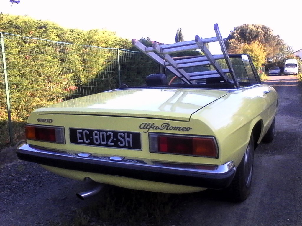

A moi la petite italienne qui a besoin que l on s occupe d elle
kitcar
il y a 53 minutes, Oliv a dit :
Elle a bien souffert :huh:
Tkt elle va se refaire une santé , le tout était de reprendre le travail peu scrupuleux de sa vie antérieure

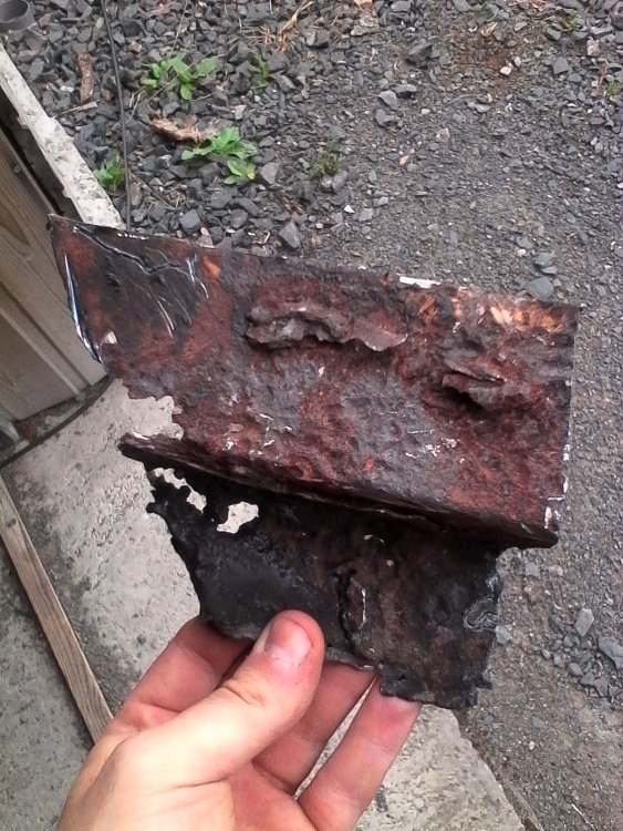

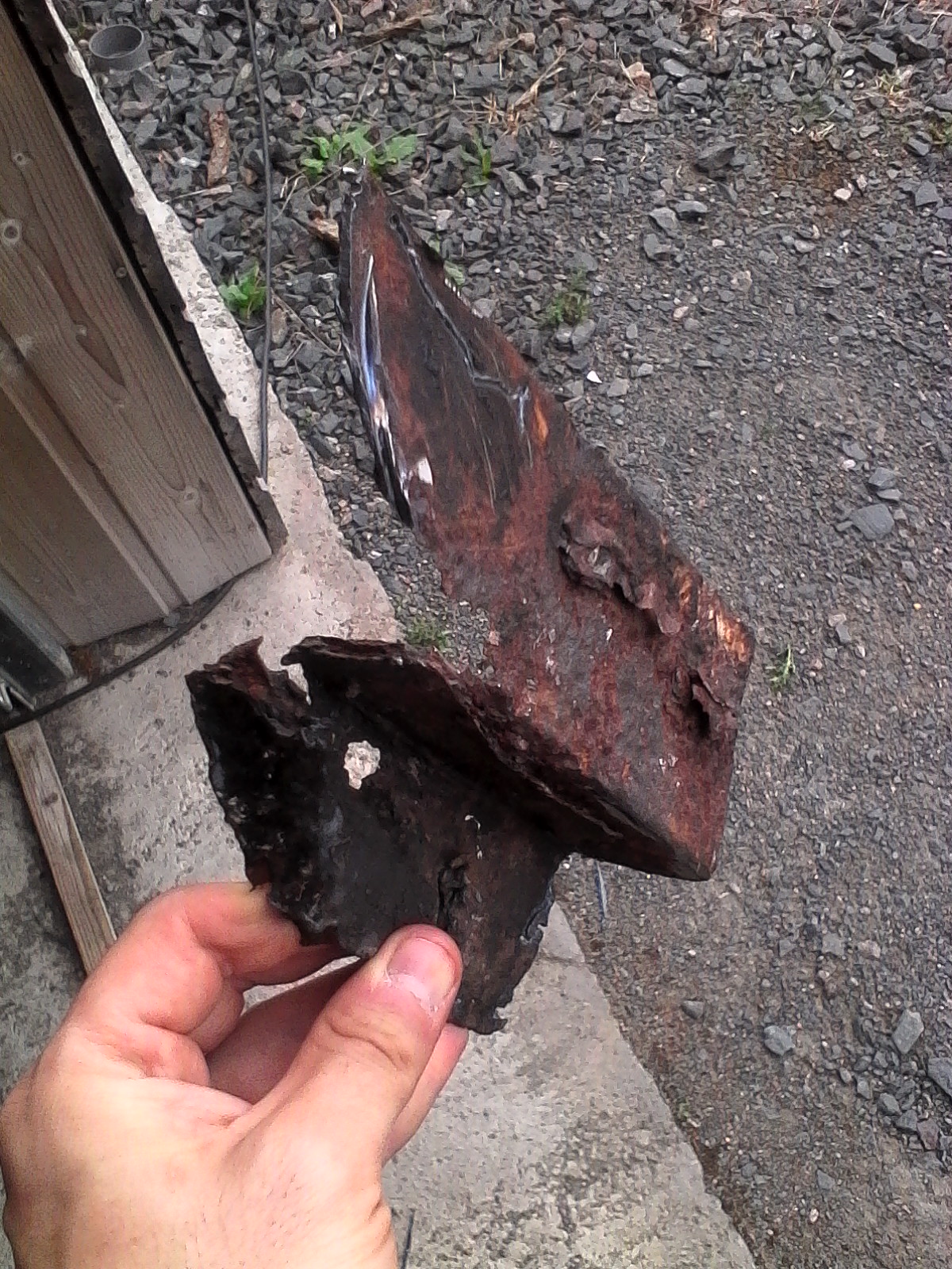

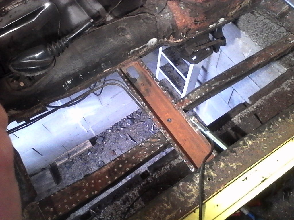

Mise à nu du deuxième plancher , depointage pas facile car du bkaxon et du mastique cachent les points .
J ai eu raison d eux le plancher pourrie est enlever
kitcar

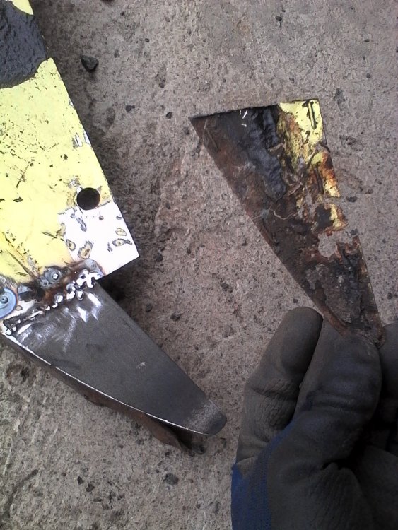

kitcar
Reproduction en partie et mise en place pour vérification et pointage soudure à la caisse.
Les pointages c est juste pour tenir les tôles , les soudures seront reprises avec un beau cordon car plus de gaz

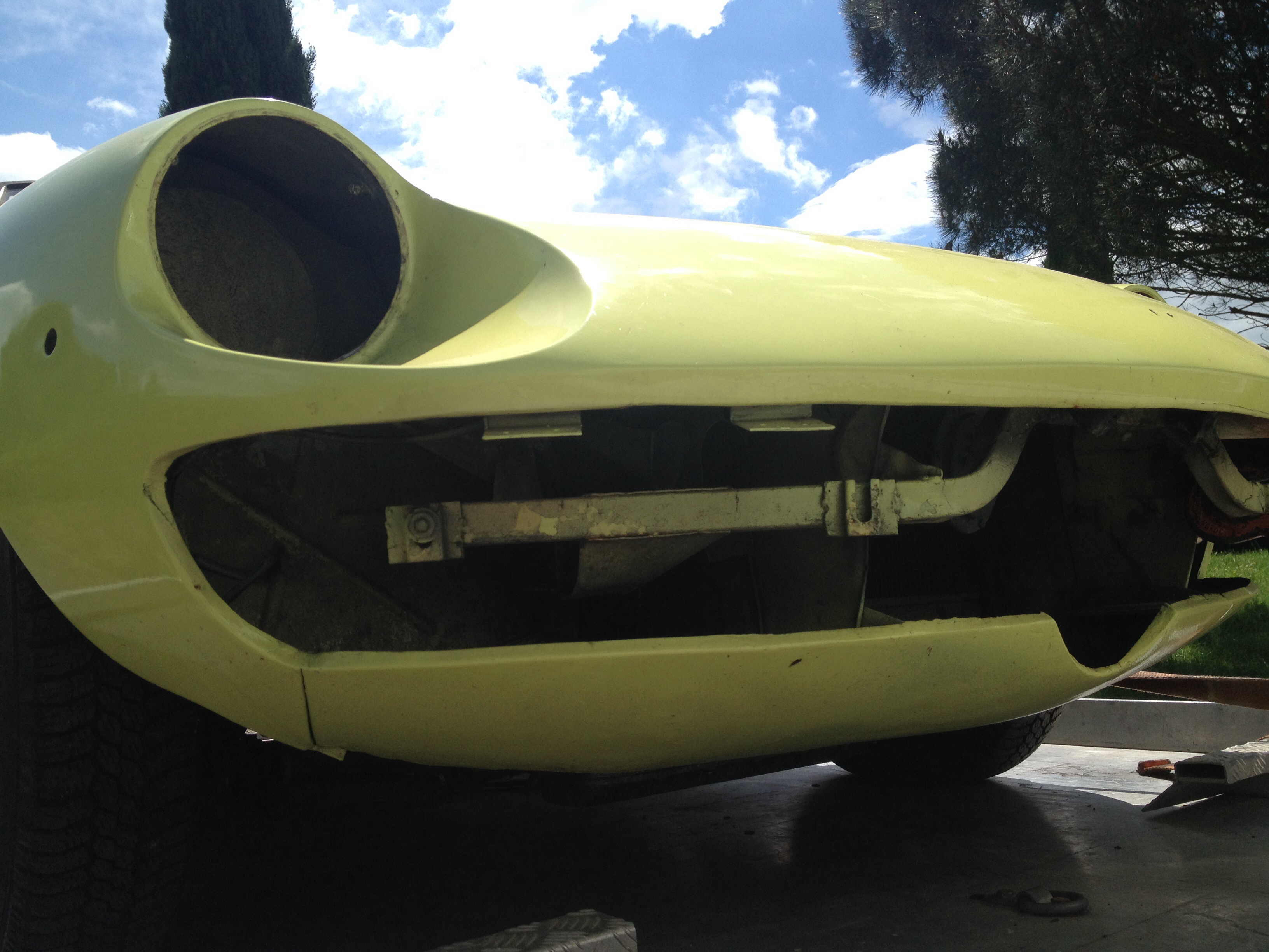

kitcar
J ai démonté pour changer toute la carrosserie pour vérification avec aimant et réfection de la carrosserie et peinture neuve

Le 07/04/2018 à 18:48, kitcar a dit :
effectivement au vue des points : pas de gaz !:D faudra meuler.. felicitation pour ton courage  , c'est un gros boulot , j'en suis incapable (pas que je saurais pas faire , et j'ai tout le matos et meme plus ), mais la patience ...

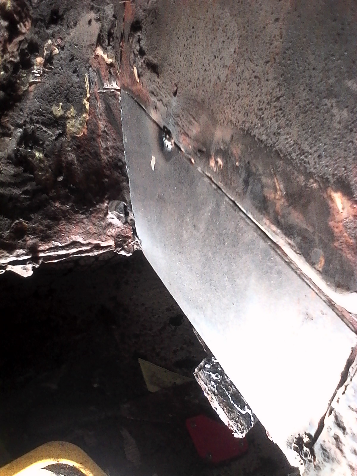

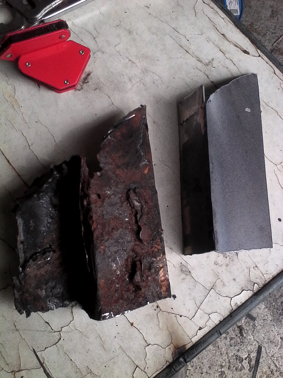

kitcar
Tiens regarde reproduction de la partie pourrie et soudure sur la pièce
