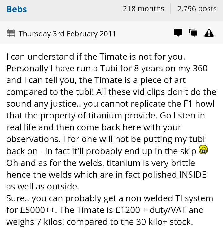

On pourra toujours débattre sur qui fait le son le plus F1 mais dans tous les cas il est digne dans ce registre :

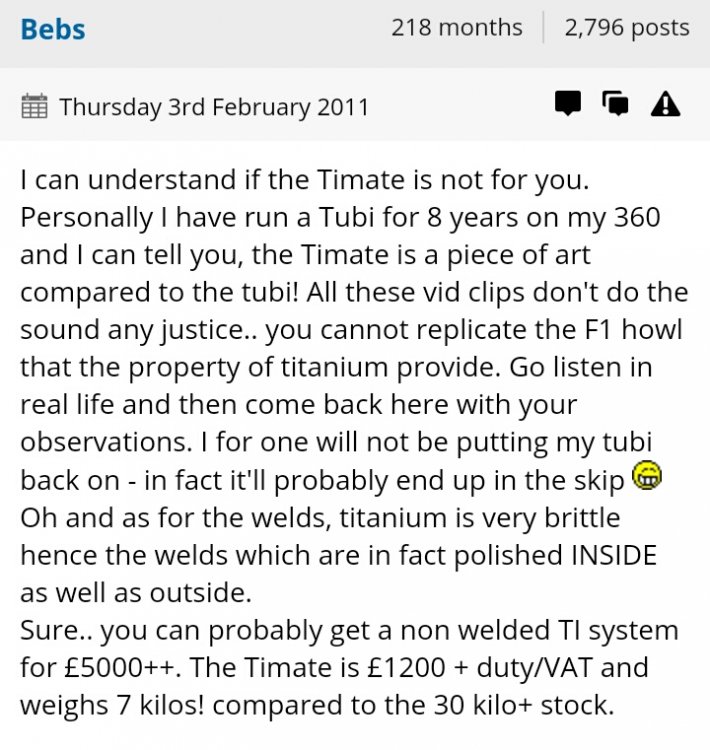

Les forums "qui parlent anglais" ne manquent pas d'éloges sur l'extraordinaire réduction de poids de la marmite et sa tonalité encore plus F1 du fait de la "résonnance particulière du titane" B)
Un extrait parmi d'autres :

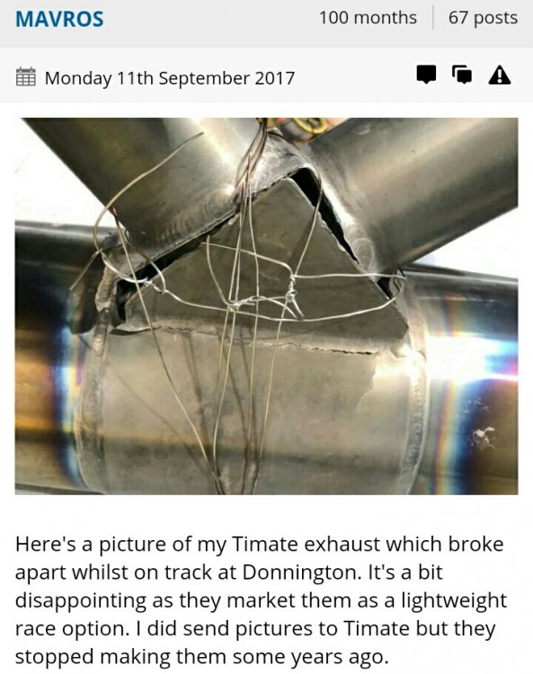

Malheureusement les réalités de la Mécanique sont incontournables et voici ce qui peut arriver sur un timate en utilisation "sport" on va dire :
Il est certain qu'il n'arrivera jamais grand chose à celui qui ne déphase jamais ses arbres a cames d'échappement

J'ai lu que le Capristo a aussi des faiblesses au niveau des pattes de fixation.
Pour rappel mon Tubi n'a pas fait mieux à la longue :
Mais je déphase très régulièrement mes arbres à cames d'échappement :ph34r: donc j'en assume les conséquences !

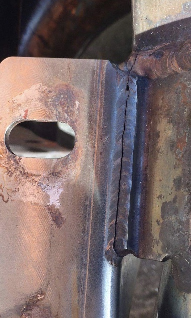

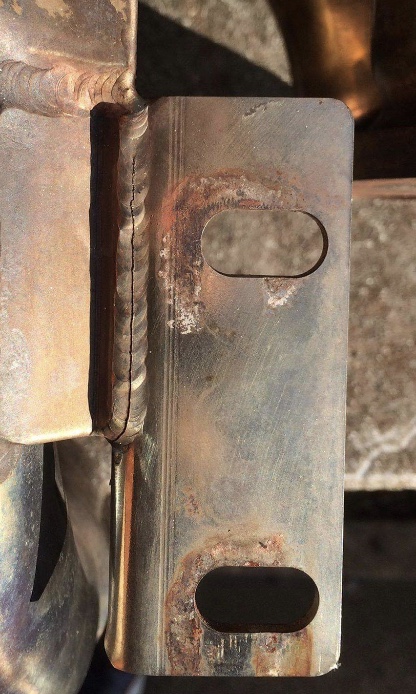

Mon retour d'expérience sur le Tubi de la 360 (après plus de 50000km je dirais) :
La morale de l'histoire n'est pas d'éviter ce pot d'échappement, bien au contraire !:wub:
Mais d'alerter sur le fait que la mécanique prendra toujours le dessus sur le marketing avec le temps et les kilomètres. Donc pensez à faire contrôler vos échappements quelle qu'en soit la marque ;)

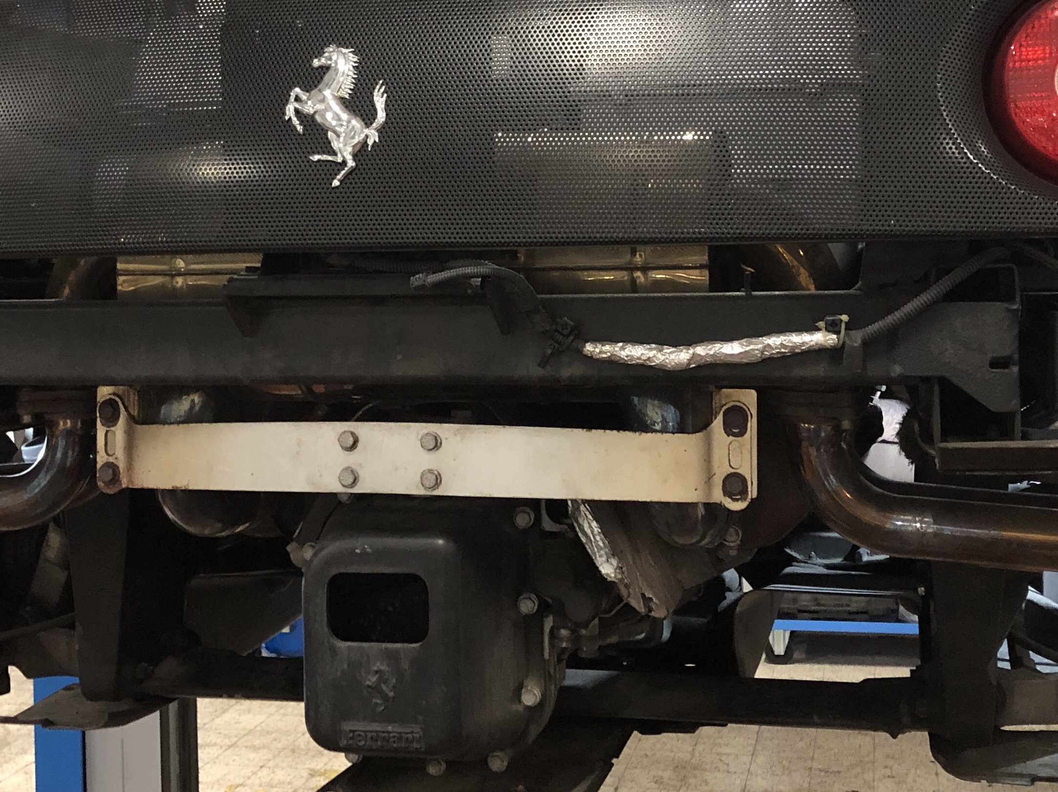

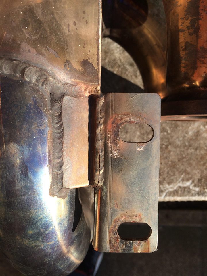

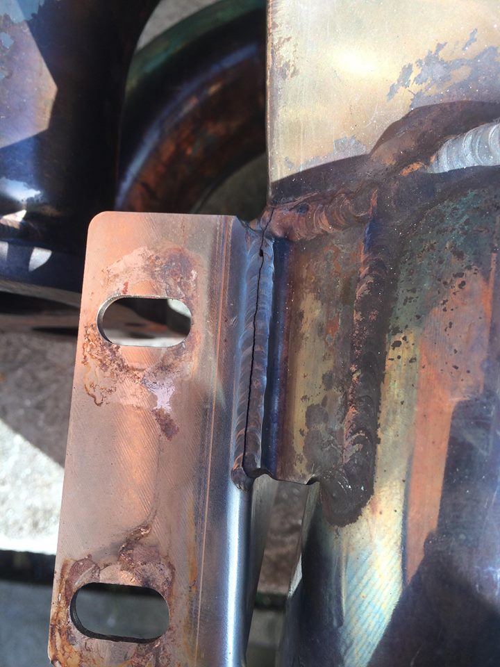

Hier en démontant mon tubi avec mon ami Franco afin d'installer les catalyseurs ( toujours de chez tubi :D ) , nous nous sommes rendu compte que j'avais le même soucis que tifosi101, a savoir les soudures des 2 pattes de fixation qui petent :( . Ce dernier a été monté en 2006 et a parcouru environ 25.000 km ...
Merci pour ton retour d'expérience @Seba B)
De toute façon il n'y aura de miracle pour personne. Ni toi, ni moi sommes en cause, tous les Tubistyle similaires montés sur 360 sont concernés.
Nous jouons un rôle de lanceur d'alerte qui pourrait éviter des pannes plus graves à la communauté ;)

Je viens de démonter un silencieux Tubistyle pour le replacement des catalyseurs sport et effectivement le même problème, les deux pâtes se fissure. (Échappement  a plus de 10ans) réparable sans problème ..

Ou sinon, je ne sais pas si renforcer cet endroit servira a quelque chose... C'est la rigidité du montage qui fait que cela fissure a la longue( chaleur, vibrations... )
Merci @Scuderia-francesco pour ton retour d'expérience c'est top B)
Pour rester sur une note positive, de mon côté j'ai fait ressouder (sachant que dans mon cas la fissure s'était propagée au tube) et j'ai remonté la marmite depuis. J'ai ainsi redonné du potentiel pour quelques années.

Pour revenir aux fissures et à leur cause je suis 100% en phase avec l'analyse de @Seba
Les fissures sont provoquées à 95% par des contraintes trop importantes. C'est du vécu et pas sur des échappements mais sur de très grosses structures métalliques qui descendent très profond dans la mer...
Que la contrainte soit mécanique ou thermique,  le résultat est le même. Pour les échappements la solution est je pense de donner un degré de liberté à leur fixation. Les 5% restants sont des fissures à chaud qui apparaissent peu de temps après la soudure initiale, ça qui n'est pas le cas ici.
