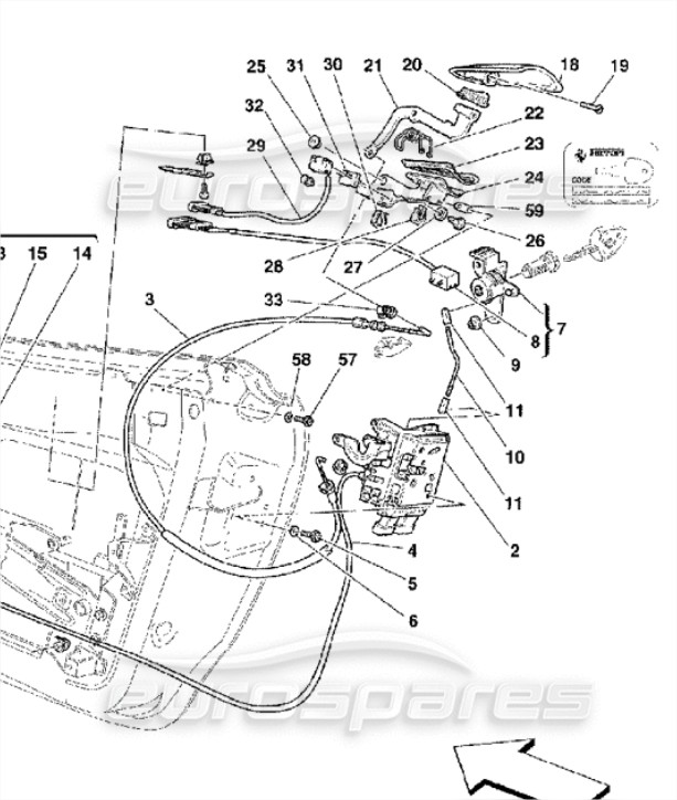

tu arrive pas a passer un brin d'acier par le joint de vitre pour essayer de crocheter le mecanisme ?
le fameux coup du cintre ....
5acfbd729c733_Ferrari430Coup-Doors-FrameworkandCoveringsPage116OrderOnlineEurospares-MozillaFirefox.jpg.f8425653fcc45f2aae3058d9524a3706.jpg

C'est effectivement une possibilité , mais quoi chopper avec pour bouger quelque chose .
Les beaux jours arrivent , je vais descendre au turbin avec , une journée portière face au soleil B)et croiser les doigts .
Share this post
Link to post
Share on other sites
Demonte la garniture de l'autre coté (porte) pour trouver le bon angle d'attaque ...
