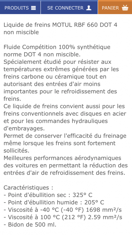

Attention, le motul rbf 660 est non miscible, il ne faut donc pas le mélanger, il faut donc tout purger, j’en ai utilisé dans mes porsche, f430, corvette z06, mclaren, aucun problème. Et tu le changes mini une fois par an, car il s’oxyde plus vite qu’un Dot5 classique
Le RBF 660 est conforme aux normes FMVSS 116 DOT 4 ; SAE J1703, il est donc parfaitement miscible avec n'importe quel liquide de frein, à minima DOT4 (pour ne pas trop dégrader les perfos), le seul risque avec un complément de liquide qui a un point d’ébullition à sec plus bas c'est justement de dégrader un peu la température du point d’ébullition à sec ;)
Par rapport au RBF 600 le point d’ébullition à sec est de 325°C contre 312 °C ;)

Aucune erreur, le fabriquant dit juste "éviter le mélange avec des liquides de frein à base de polyglycols".
https://s3-eu-west-1.amazonaws.com/motul-production2/images/product_descriptions/technical_data_sheets/592/RBF_660_Factory_Line_(F).pdf?1506679972
Après comme tous les DOT ça ne se mélange pas au LHM ni au liquides siliconés.

C’est ecrit sur tous les sites qui en vendent, et notamment sur ta notice, non miscible entres autres avec du Dot5.
Bref, dans tous les cas, on ne mélange pas les liquides, pour peu que l’on face bien son travail, on vidange.

Non encore une fois, ce n'est pas écrit dans la documentation constructeur, relis bien !
C'est certes mieux d'éviter de mélanger, à fortiori pour un usage compétition, mais en cas de besoin c'est possible : encore une fois ne pas propager les légendes urbaines.
On se fout totalement de ce qui disent les site des vendeurs, c'est souvent remplis d'âneries les sites de vent. Il suffit qu'un seul fasse ce genre de sortie et les autres copient sans se poser de question :rolleyes:
Le constructeur n'a rien écrit de tel, fin de le légende.
Encore heureux que ça ne se mélange pas avec du DOT 5 qui est au silicone et miscible avec rien d'autre que du DOT 5 :rolleyes:, ne pas confondre avec le DOT 5.1.

Tres bien @33manu, comme il est miscible avec 10% des liquides, et qu’il ne l’est pas avec 90%, on dira qu’il est miscible hein :rolleyes:

Il est miscible avec 100 % des liquides DOT4 et des DOT 5.1 soit 95% de ce qu'on trouve dans le commerce ;)
