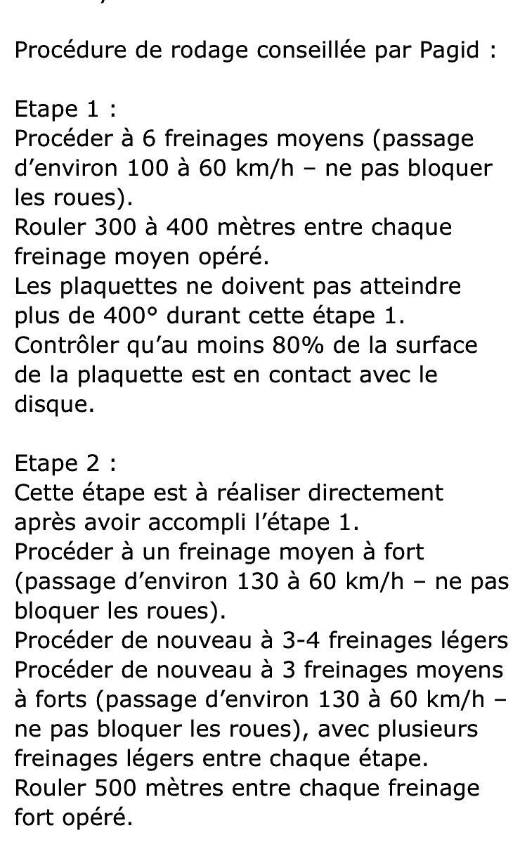

Ne loupe pas la procedure de rodage de tes pagid.
100 km tranquille sans gros freinage ... ou plus avec ces pastilles ?
Share this post
Link to post
Share on other sites
il y a 8 minutes, Battleweapons a dit :
Un peu chiant mais à faire :
