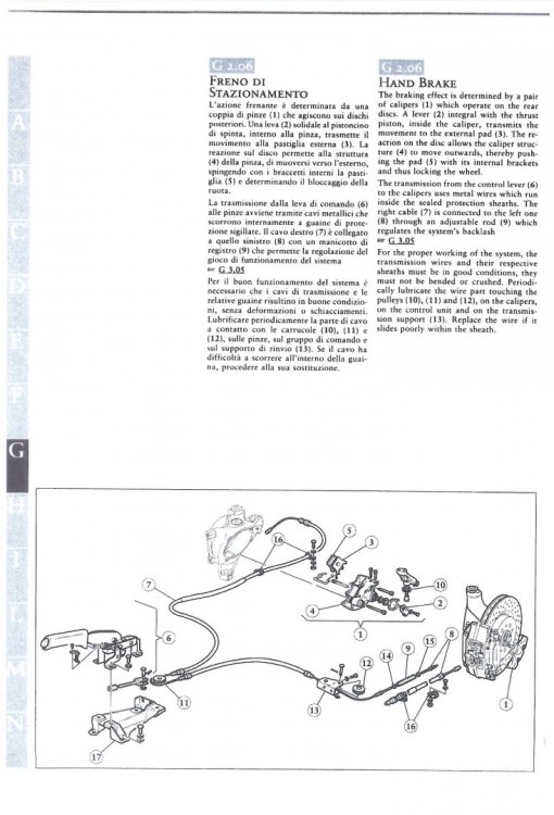

salut voila la procédure .... dessous a gauche ....faut demonter le fond plat arrière ....bon courage
