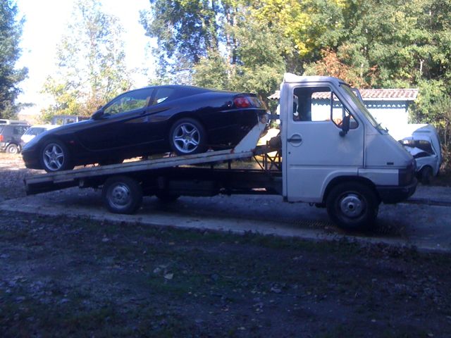

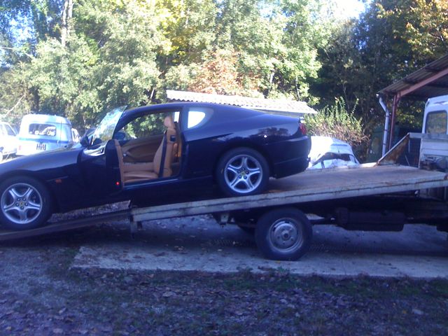

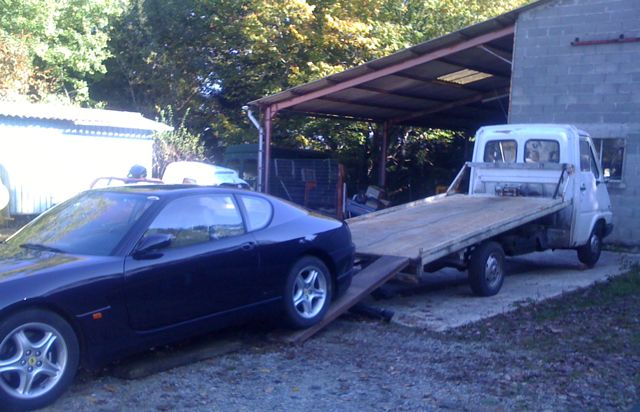

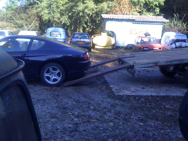

J'ai eu quelques précisions sur le transport de ma 456: :-\
Le gars est venu la chercher avec un plateau un peu pourri, et il a galèré en mettant des cales pour pas que ça touche trop apparemment. Et surtout il a démarré le moteur alors que ALS lui avait demandé de ne pas le faire, en préventif... Car la casse des courroies accessoires aurait pu disséminer des "copeaux" dans les courroies de distribution... Donc dans le doute on ne devait pas le mettre en route ::)
D'après le dépanneur, ça a bien touché... Mais bon j'étais pas là.
Donc pas si grave que j'ai pu le croire au début mais heureusement que j'étais pas là sinon le gars n'aurait pas approché la voiture >:D
Sur la dernière photo on a l'impression que le camion va faire un wheeling sous le poids de la 456 8)
J'espère surtout que le moteur a pas tourné trop longtemps car avec la pompe a eau qui n'est plus entrainée ça chauffe vite tout ça :-\

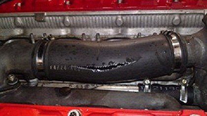

Trafalgar

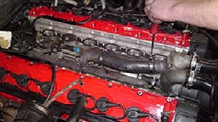

L'une des faiblesses de nos 456/550, ce sont les durites car elles sont soumis à une chaleur et pression importante.
Il est même conseillé de changer celle qui est à l'intérieur du V tout les 3/4 ans. (avec la distri)
Expérience vécue le jour ou j'ai acheté ma Maranello aprés 200km.... :-[ grand moment de solitude sur l'autoroute.
