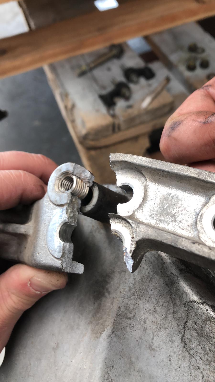

C’est cette fameuse chaine qui était un peu lâche à cause de l’usure du patin donc pensez à faire contrôler cela lors de votre distribution.
Voici l’usure du patin :

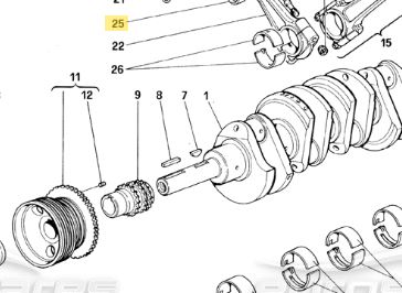

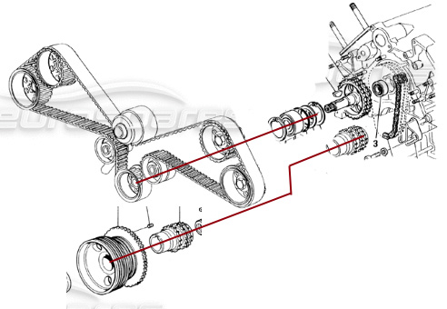

Oui tu as raison je me suis mal exprimé, je voulais dire que tout était lié, et que cette chaine fait partie de l'ensemble de la distribution.
Effectivement c'est le vilebrequin (avec le petit pignon n°9 fig 1) qui entraine la  chaine (numero 4 fig 2 ). Le grand pignon (n°1 fig.2) est lié directement à la poulie la plus basse de la "courroie" de distribution.

ghis38v
2 petites photos pour illustrer le montage et se repérer un peu mieux
5b17ae8790669_Sanstitre-1.jpg.7fc54dc855d60799125ed0f2a208bf1a.jpgCapture4.JPG.78282ec2700dac008fac3acd46720a97.JPG

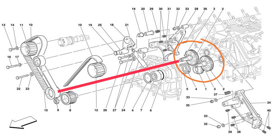

Il y a 8 heures, ghis38v a dit :
Sur la F355 et la 360 il ne s'agit plus d'une chaîne mais d'un train d'engrenages intermédiaire caché derrière le carter de distribution. Et de 2 courroies de distribution.

Ce montage est certes plus complexe mais à le mérite de faire tourner la courroie de distri 2x moins vite contrairement au montage des 308/328 celle-ci est ainsi moins sollicitée...
non , la courroie tourne toujours a la meme vitesse , c'est juste le pignon menant qui tourne moins vite .
ce type de montage permet surtout de réduire l'encombrement au niveau des poulies d'arbre a cames .

Il y a 21 heures, David 84 a dit :
Une partie de la réduction a eu lieu avant avec les pignons :

Romain348ts
Le 6 juin 2018 à 11:12, ghis38v a dit :

Bonjour à tous,
Merci pour tous vos postes très intéressant.
Est-ce que vous s'avez ou je pourrais trouver la bride (n°22) du schéma ci-dessous.
Le n° de référence est le 147132 n'existe plus et difficile à trouver.
Edited by Romain348ts

Romain348ts
Oui en effet merci c est une solution. Pièces  usiné copiée de l origine je suppose.
Resouder une pièce coulé n est pas risqué même par un bon soudeur?
