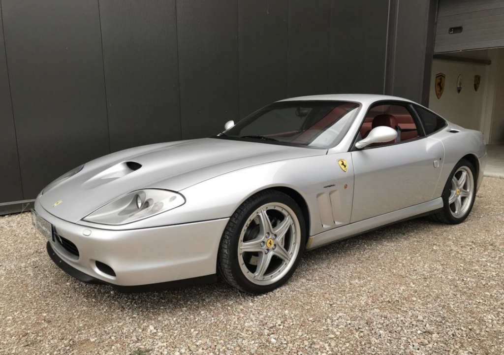

Petite question aux connaisseurs: c'est quoi les petits feux de chaque côté de la grille de calandre qu'on ne retrouve pas sur la 575? Ce modèle commence à m'intéresser....:D
Je crois que ce sont les antibrouillards ?!
sturm59
Il y a 9 heures, Gary74 a dit :
Tu n'en as pas sur la tienne?
Gary74
si si mais je ne me souvient plus si ce sont les lumières de parking ou antibrouillards , voir veilleuses ??  peut être veilleuses oui , la prochaine fois que je la sort je regarde ... :D
sturm59
Il y a 6 heures, Gary74 a dit :
Ils me paraissent gros pour des veilleuses...
sturm59
il y a 26 minutes, philM a dit :
anti-brouillards
Ok Merci beaucoup. C'est marrant car depuis la 550, il n'y a plus de feux anti brouillard avant sur les Fefe...

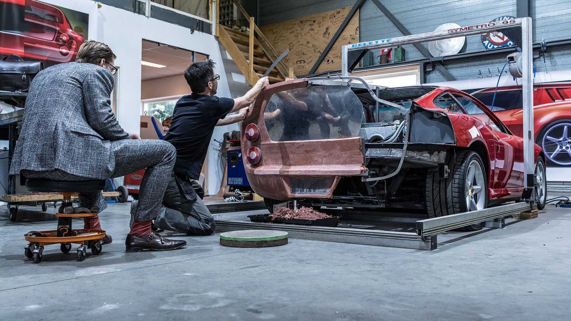

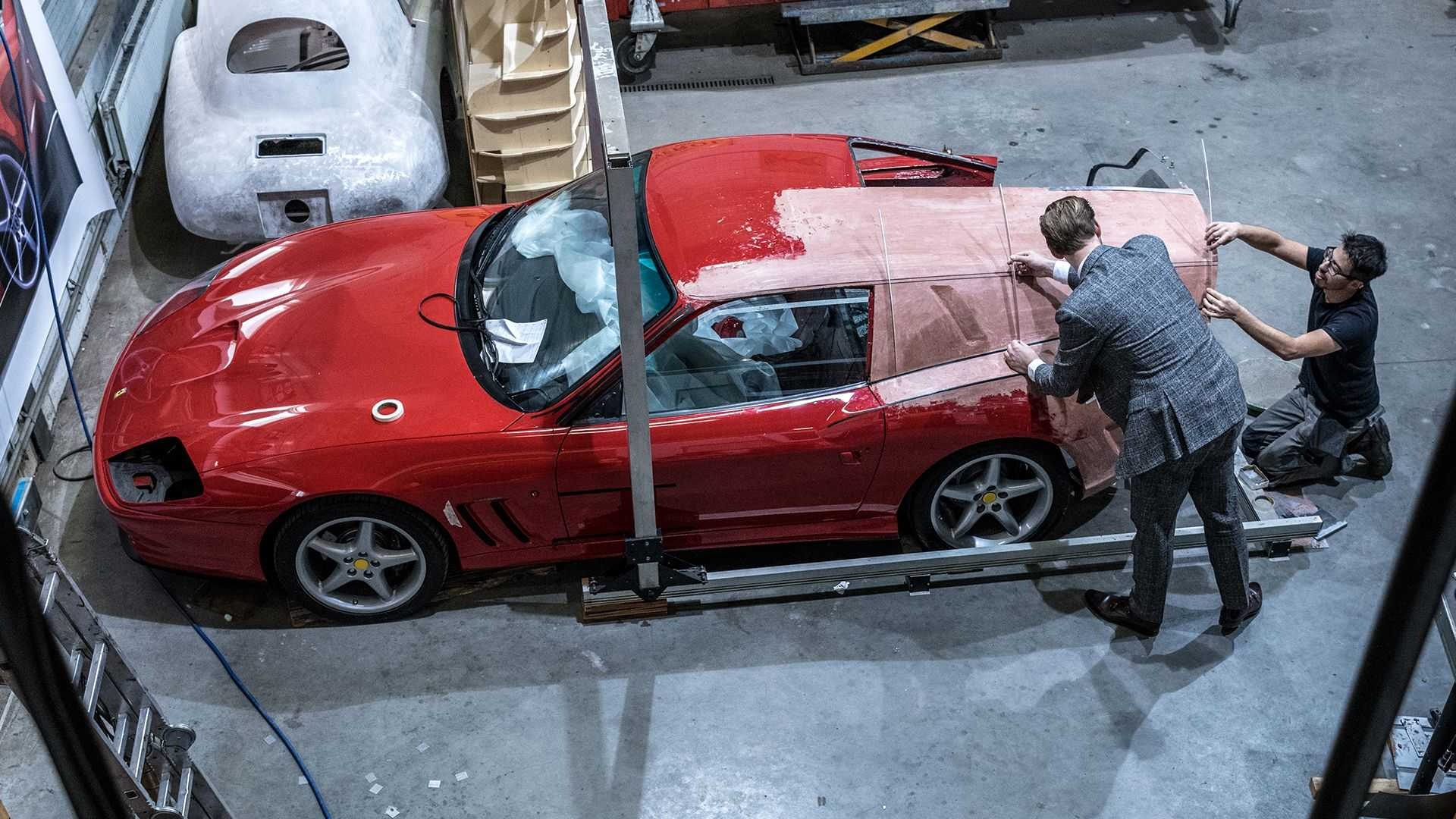

Certaines photos, en plus d'être intéressantes, laissent envisager le meilleur 😍 et puis d'autres m'inquiètent...😶
ferrari-breadvan-hommage-550-clay-mockup.thumb.jpg.f488f2a6d66344fe99d93fd79c6a7afb.jpg
1965865150_ferrari-breadvan-hommage-550-clay-mockup(1).thumb.jpg.25f4910728106fd9e9ed9fc8c3c733f1.jpg
ferrari-breadvan-hommage-550-body-fabrication.thumb.jpg.ca11cf9474db0243759972d4413cf259.jpg
Modifié par tifosi101

C'est bien de l'avoir "cachée" ici, cette pitoyable évocation ! Lamentable, un condensé de caricature(s) !
Seule touche de bon goût (heureusement rendue indispensable par l'intransigeance de l'usine) : la disparition de tous les logos et emblèmes Ferrari !
