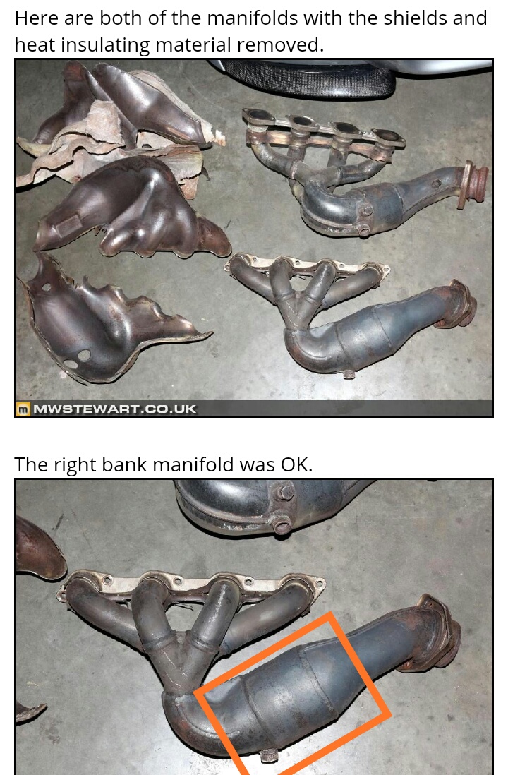

 Les précatalyseurs sont dans les collecteurs ( enfin il me semble , @Oliv peut-être confirmer ?)
Je précise parce qu'en te lisant , j'ai l'impression que tu penses qu'ils sont au niveau des catalyseurs !
Bien vu Phil B)

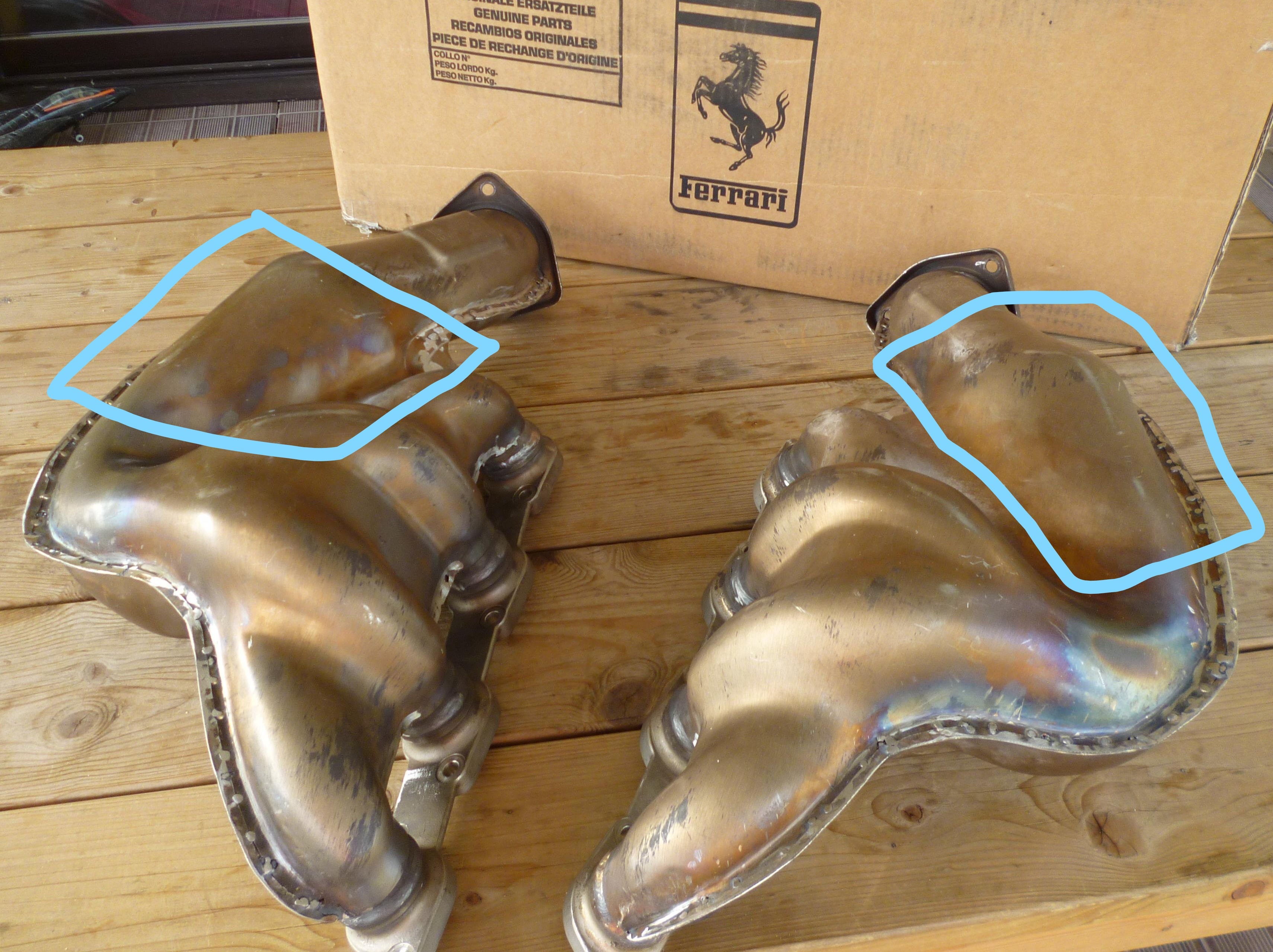

On les voit parfaitement une fois la tôle de protection thermique retirée :
Très moche d'ailleurs ces collecteurs d'échappement. Certainement à cause du precata qui prend toute la place. On dirait plus un collecteur de GTi qu'un beau spaghetti. Les précédentes Ferrari ont des spaghettis en comparaison.
Modifié par tifosi101
Il y a 3 heures, Phil a dit :
Tout a fait !!!!
Il y a 2 heures, tifosi101 a dit :
Bien vu Phil B)
Like, plus 1
