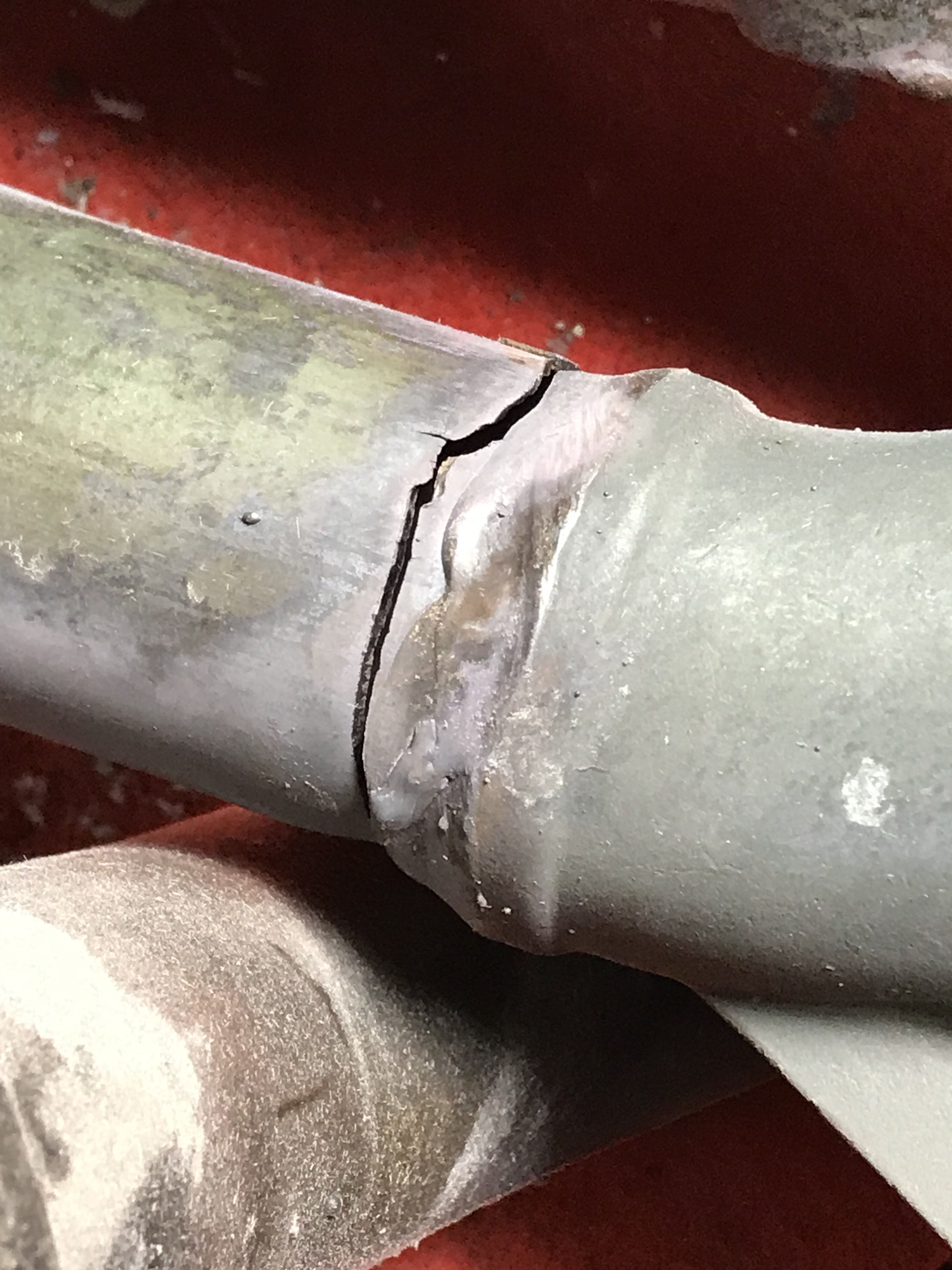

nico355
Bonsoir tous le monde,
j’ai actuellement un problème de collecteur sur la 430.
Si cela intéresse l’un d’entre vous, voici la photo du résultat ..
La voiture a 70.000km
il y a 16 minutes, nico355 a dit :
un grand classique... orbisound pour réparation et le renforcement ( environ 1400€) ou collecteur inox ou inconel de chez tubi ou capristo
