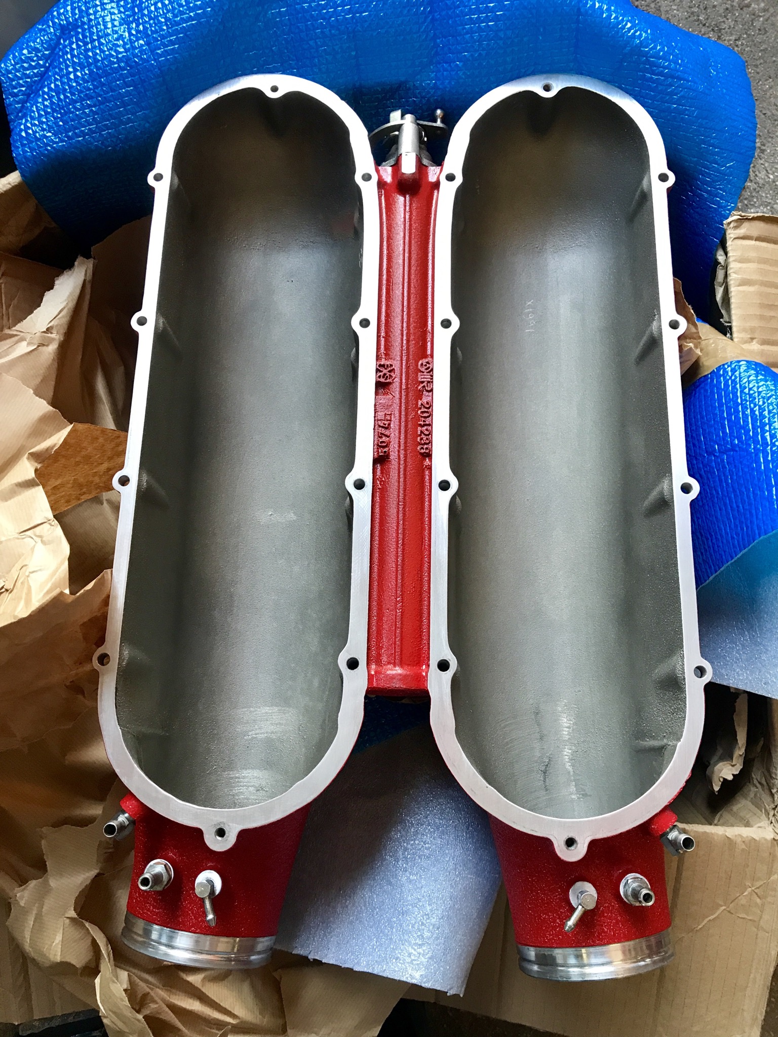

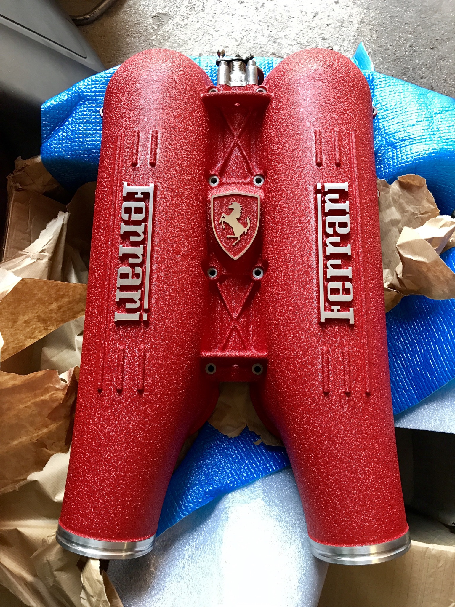

Et si tu veux refaire du vermiculé sur le  plenum d’admission, je ne les ai pas utilisé pour la 308 et je regrette, je les ai utilisé pour la 430, et franchement le boulot est réellement réellement exceptionnel, avec un rendu magnifique !!!!
http://www.wrinkle-effect.fr/

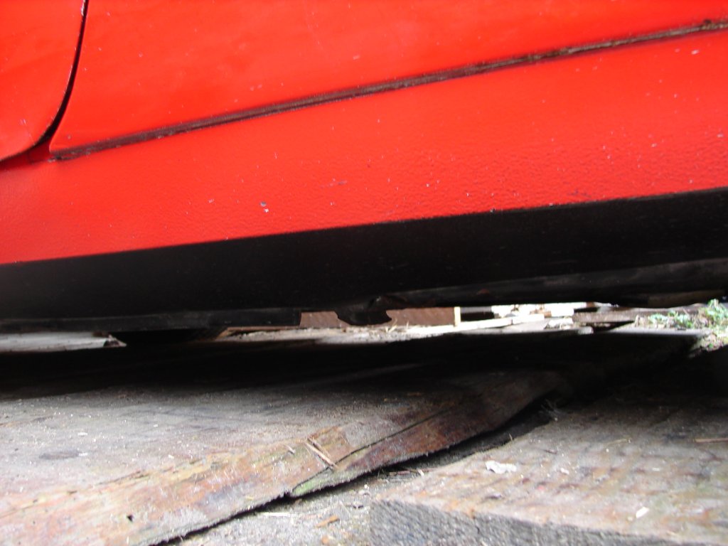

Voici ma troisième question. Les 3 Gtb que j'ai vu avaient toute le même défaut sur le bas de caisse. J'imagine que le chassis travaille fait craqueler la peinture au niveau du bas de caisse sous le coin inférieur arrière des portes. Est ce un souci connu ? l'avez vous traité ? y a t'il un renfort de châssis à envisager ?
L'aspect des couvre-culasses dépend d'une combinaison entre l'âge et le kilométrage; les autos prétendument très peu kilométrées, ou récemment restaurées, doivent les avoir alu plutôt brillant; avec le temps et les heures de fonctionnement, ils se ternissent et deviennent gris. Mais ils ne doivent pas être peints.
Par contre, c'est la première fois que j'entends dire que les GTB ont ce défaut sous le coin inférieur arrière de la portière. Le châssis travaille assez peu à cet endroit, qui ne supporte pas beaucoup de charges opposées...

Je n'ai jamais non plus entendu parler de ce défaut sur le bas de portière.
