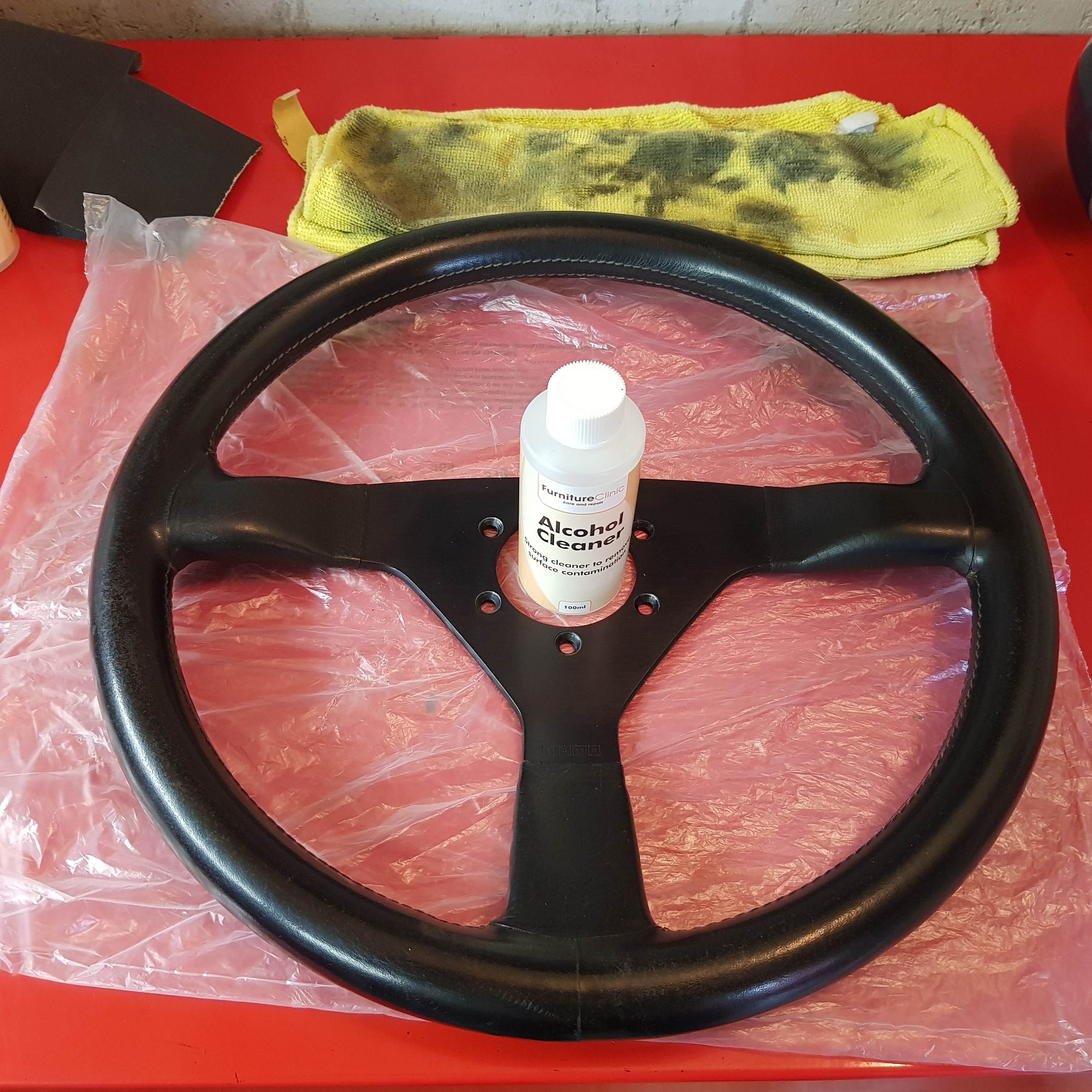

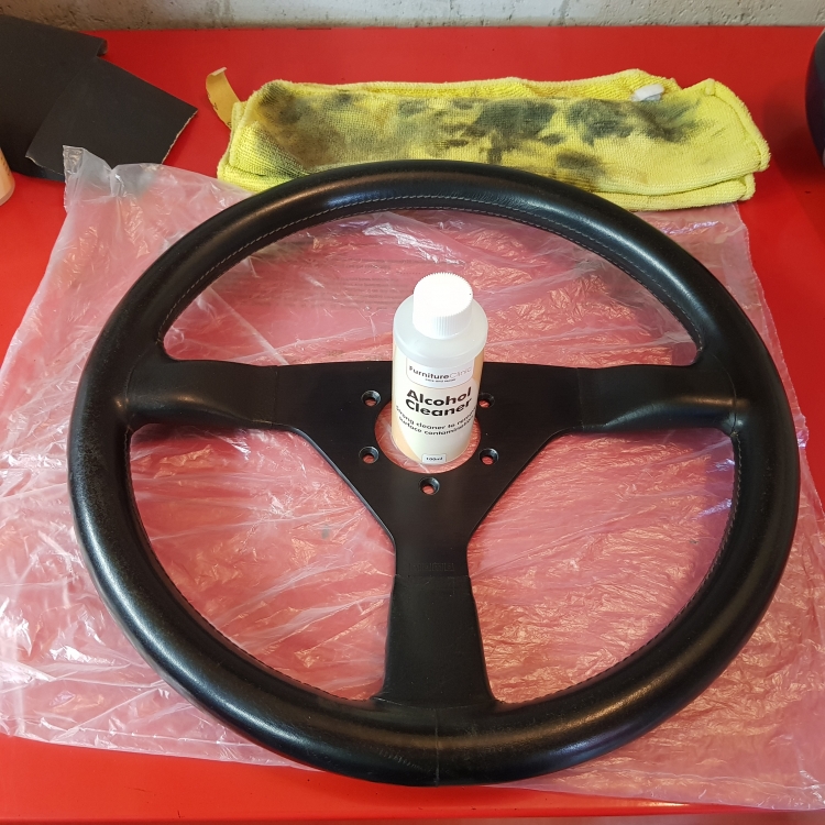

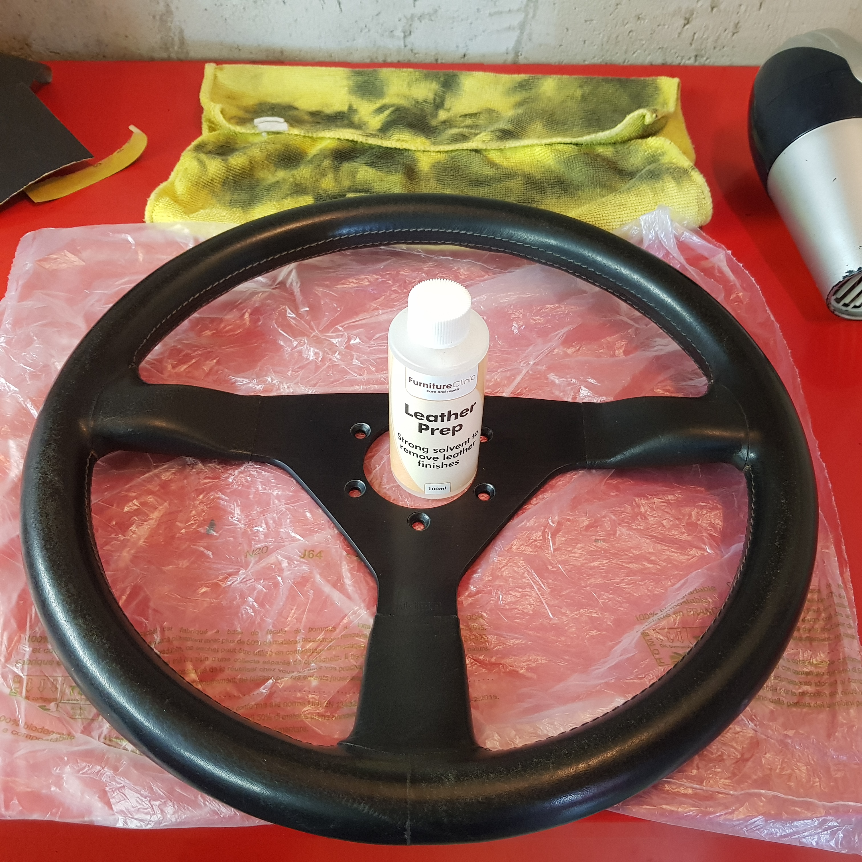

Même combat, mais on ajoute 2 produits : le Leather prep au début et j'ai pris le risque d'ajouter du GT11 de Gliptone à la fin pour nourrir en profondeur car le volant est un élément qu'on a sous la main souvent :)
Modifié par OliveBdr

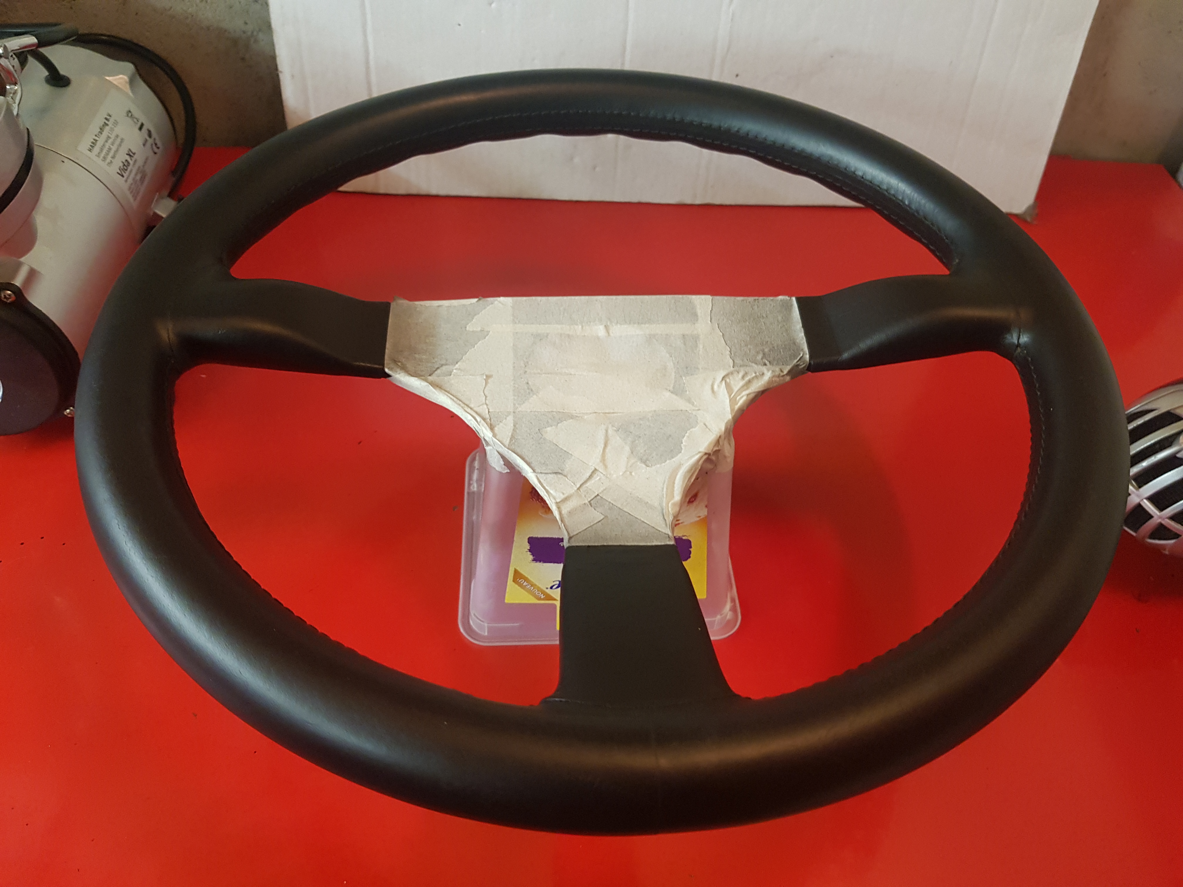

OliveBdr

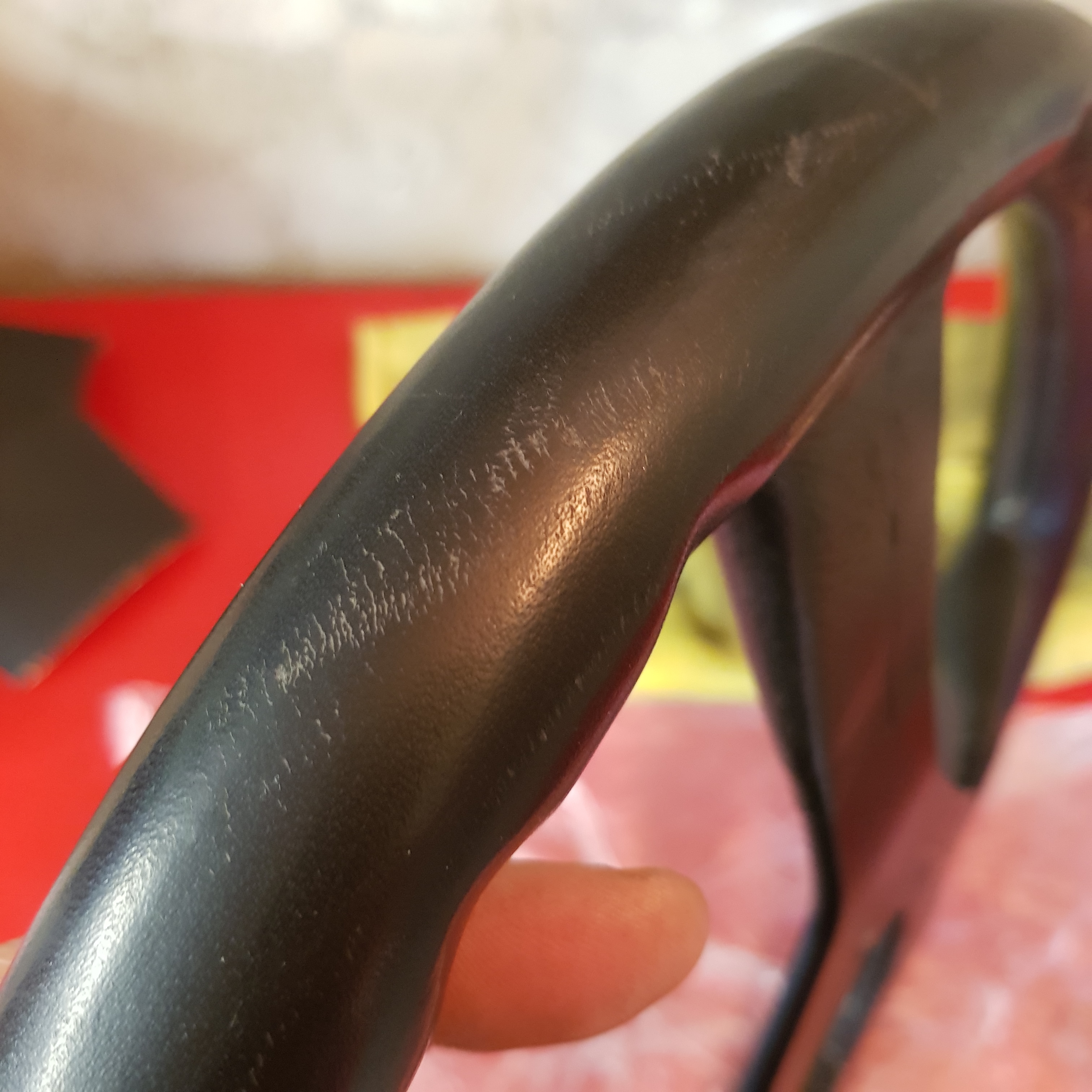

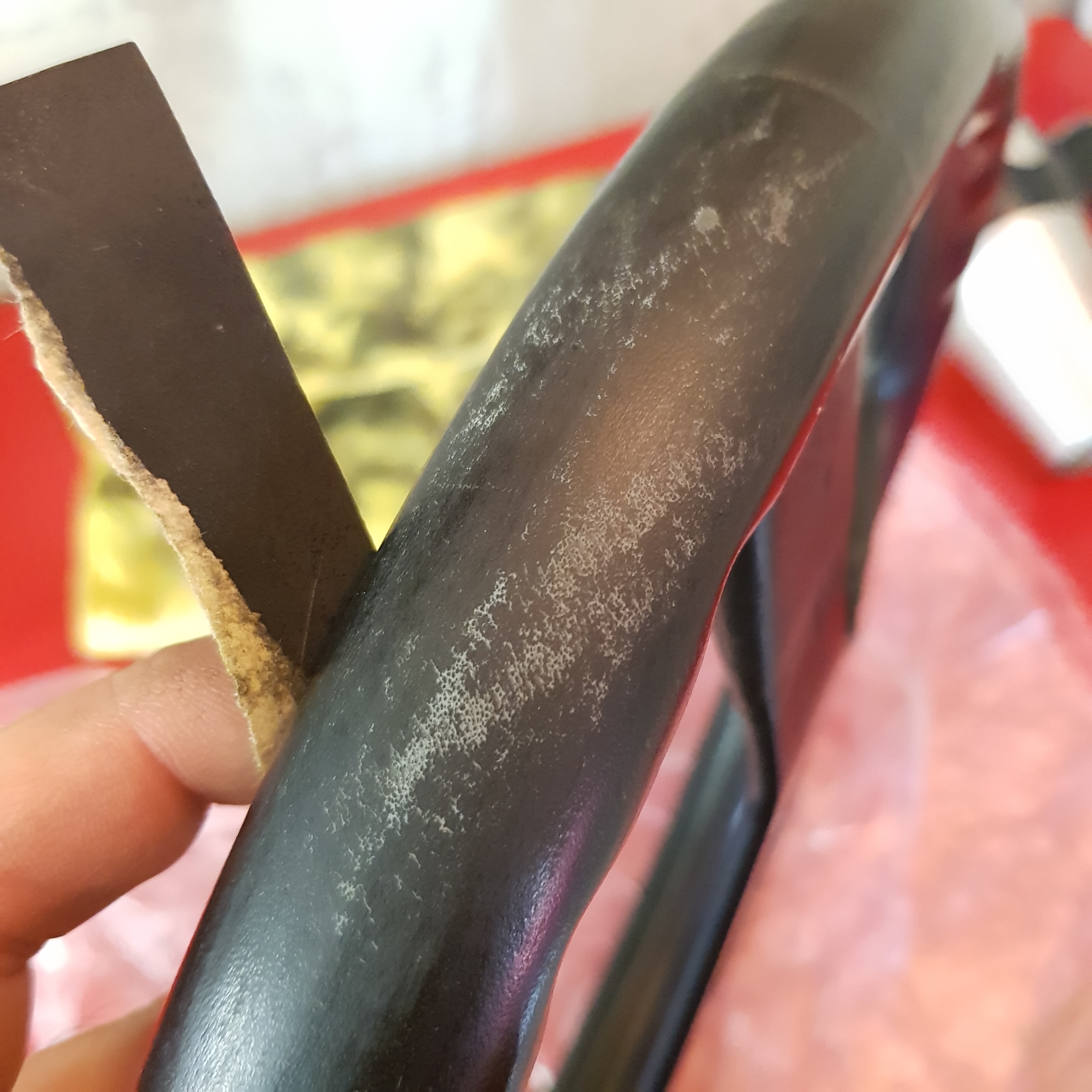

On ne lésine pas sur le papier de verre pour que la teinte accroche et on en profite pour atténuer les petites griffures superficielles.
OliveBdr

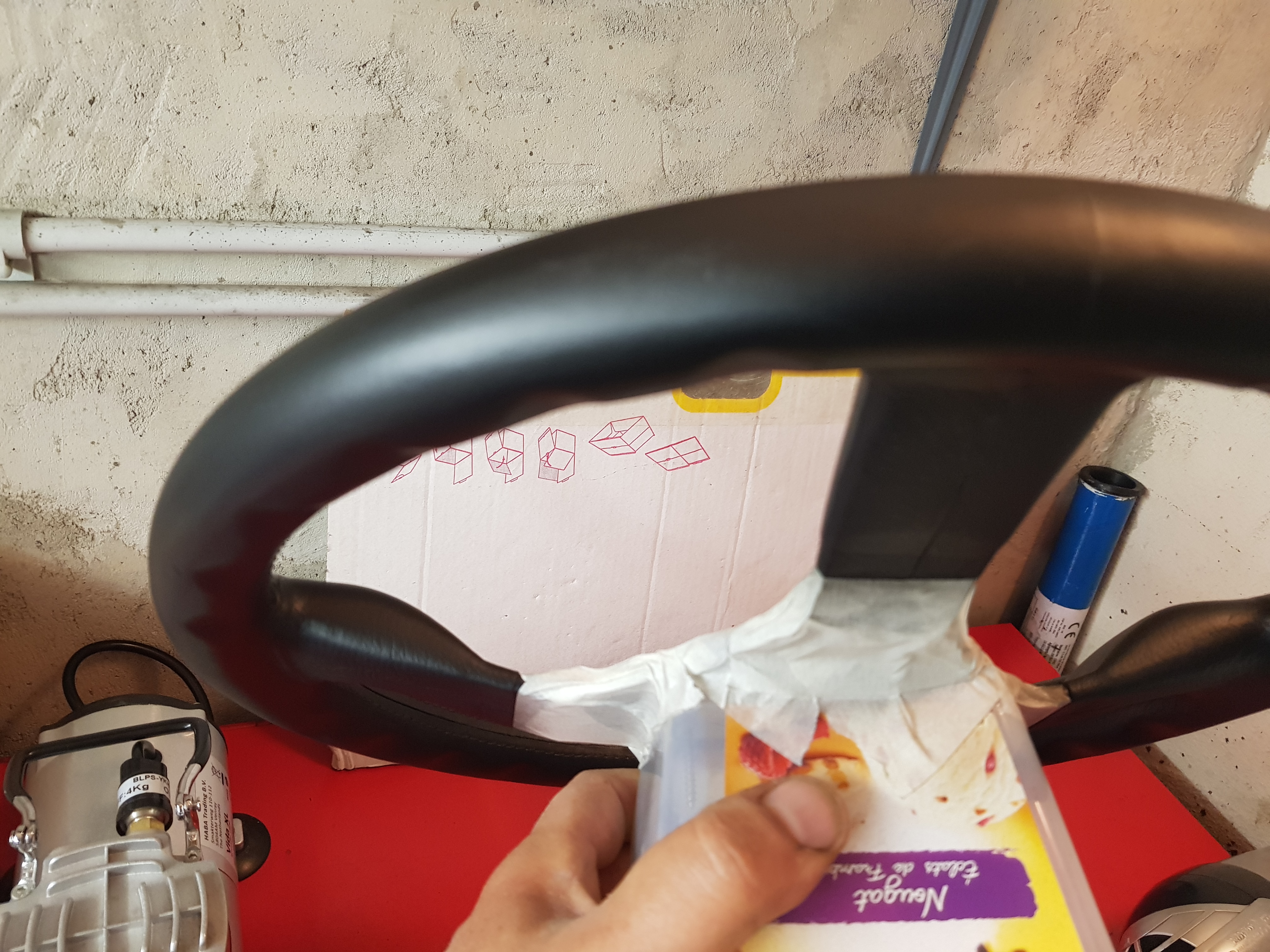

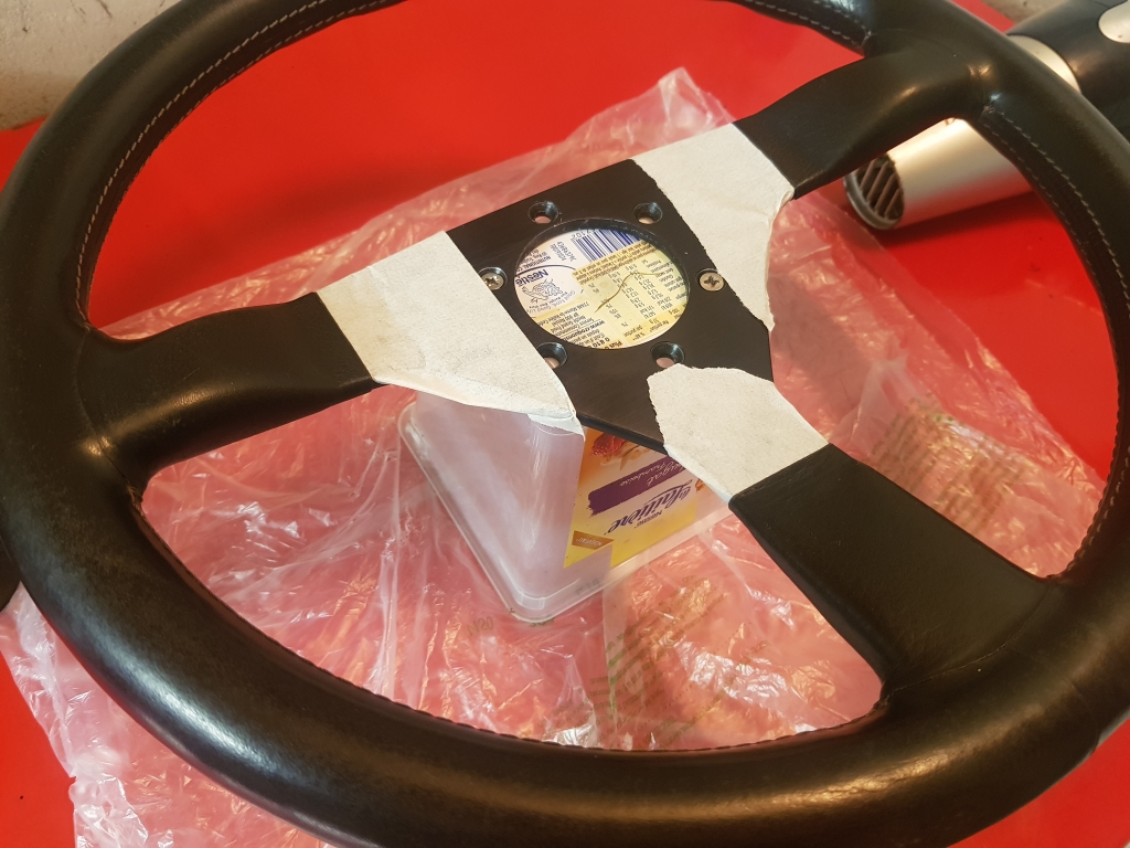

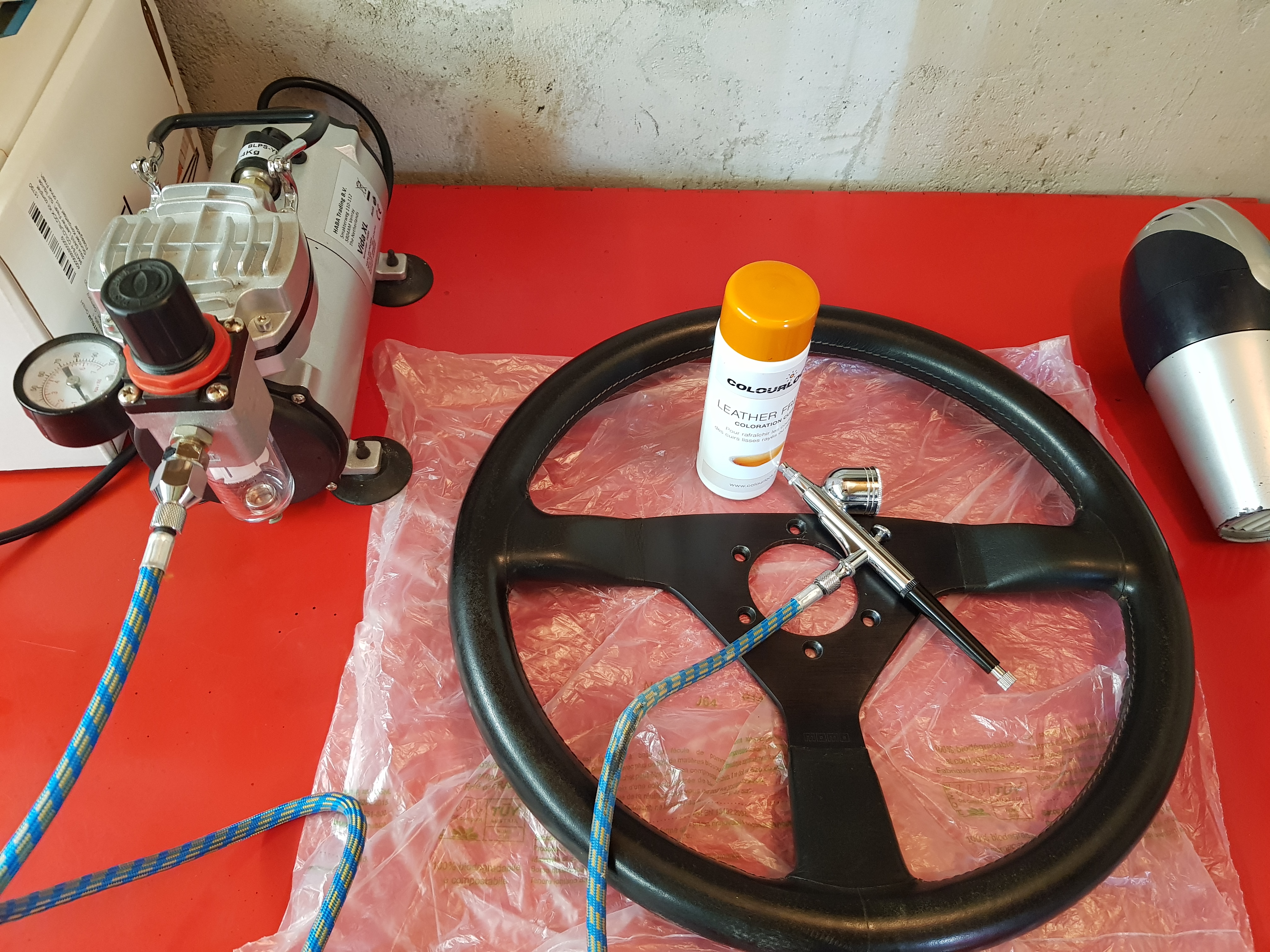

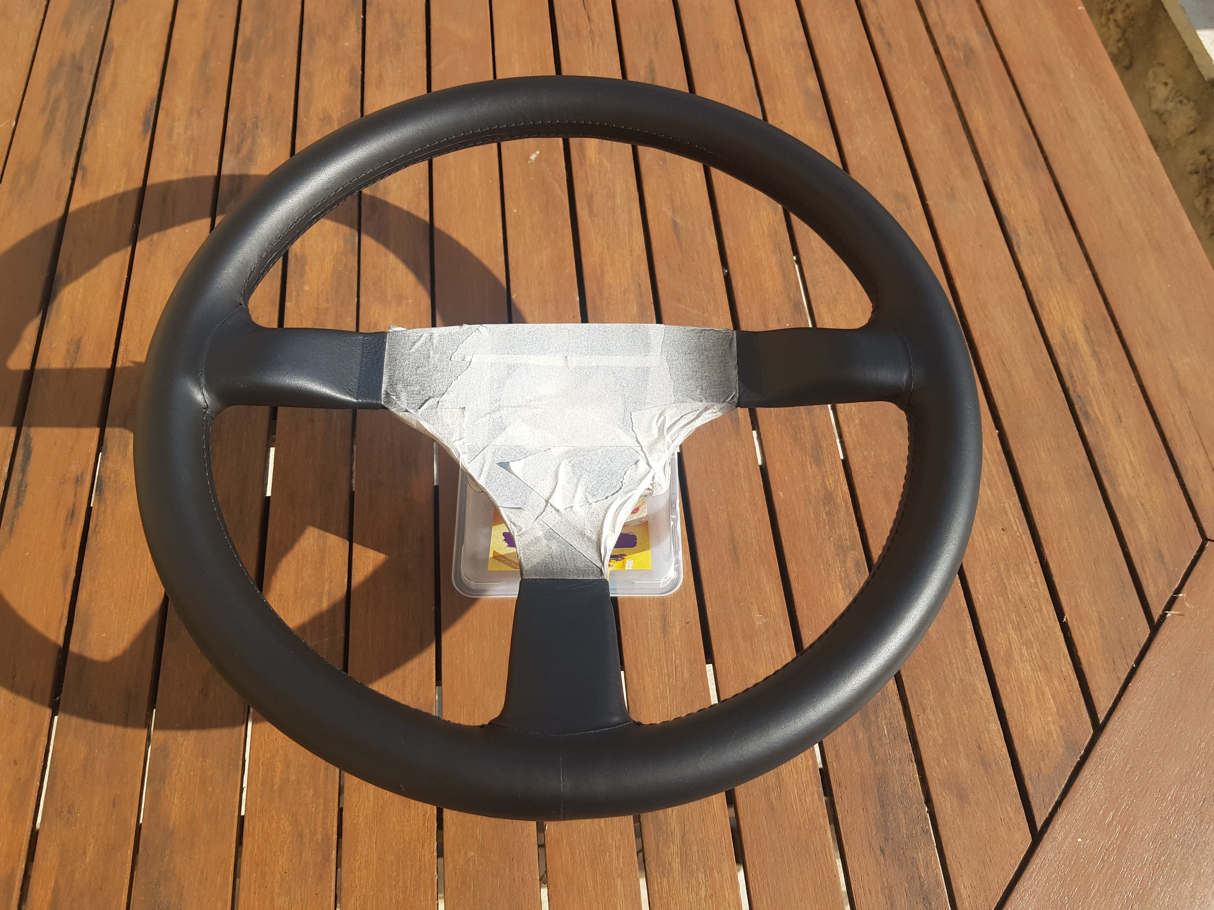

... puis on masque et on fixe le tout sur un support. Comme pour les sièges, il faut utiliser un petit aérographe de maquettiste. C'est parfait car il faut être précis et les couches doivent impérativement être très fines ! On sèche avec un sèche cheveux entre chaque couches.
OliveBdr

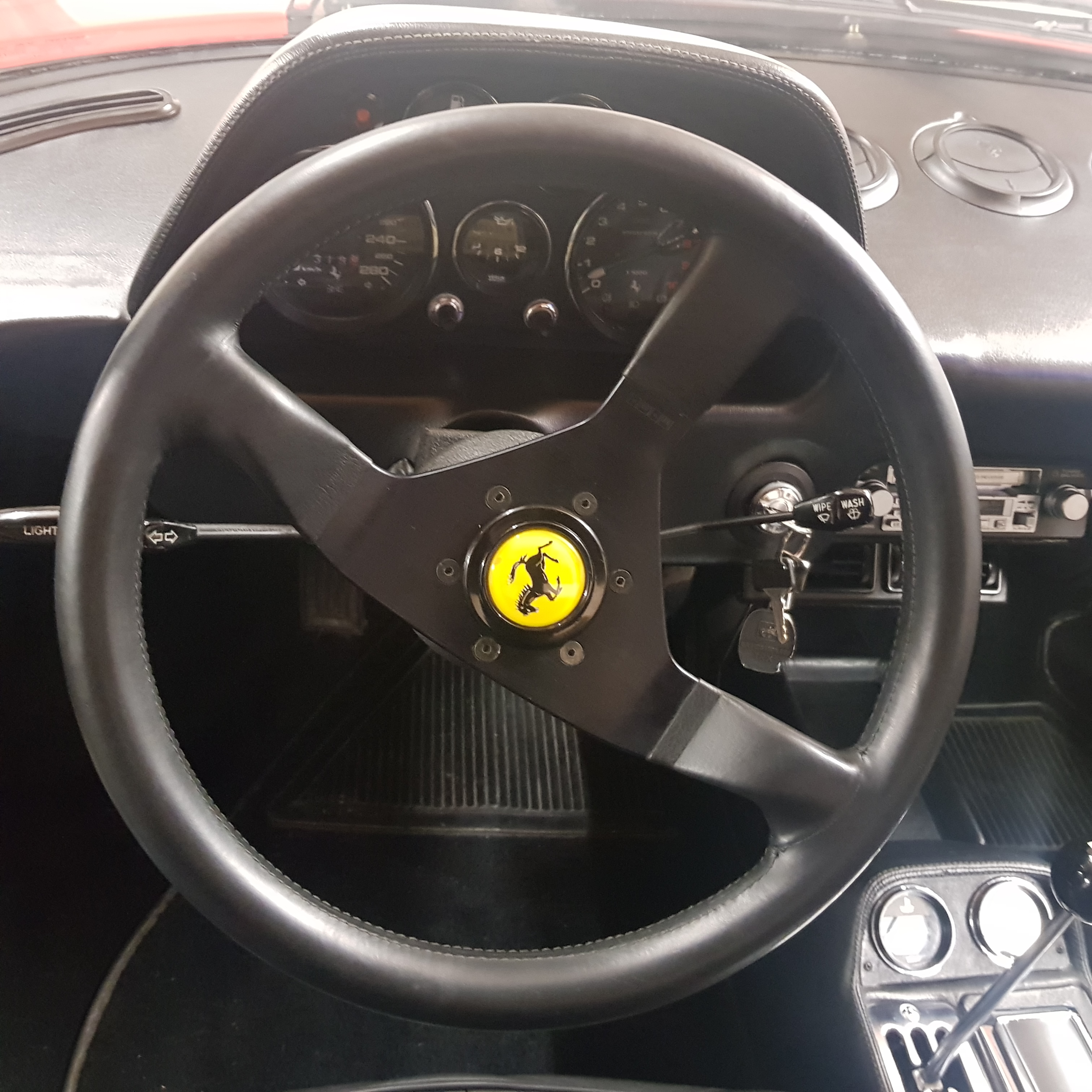

Reste le scellement et le GT11 (à poser délicatement car il transfert un peu de teinte sur le chiffon)

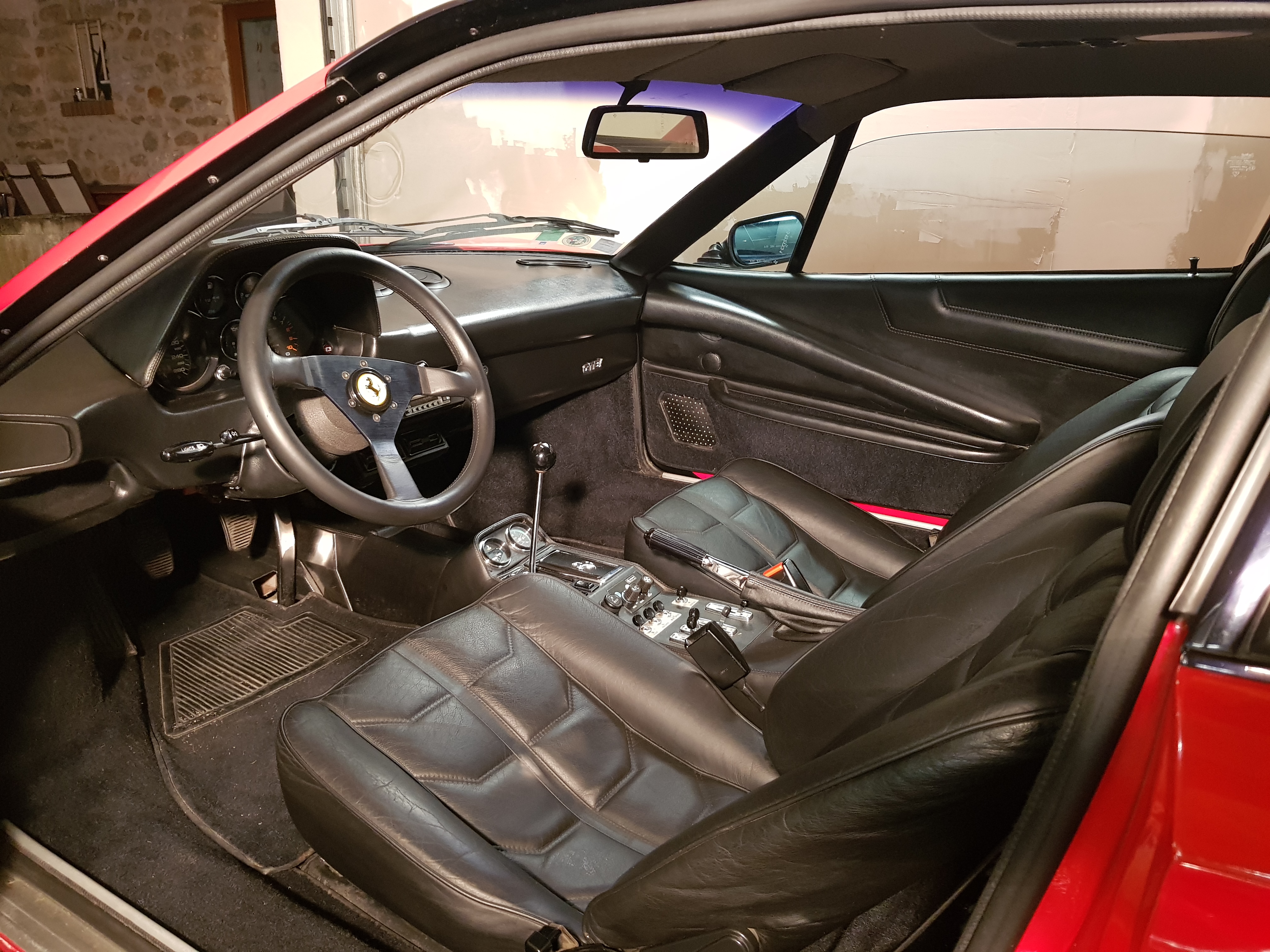

J'en profite pour apposer du GT11 sur le tableau de bord et les contre porte. Outre son rôle protecteur et nourrissant, ce produit sent très fort le cuir. Ma Qv sent vraiment bon maintenant ! :wub:

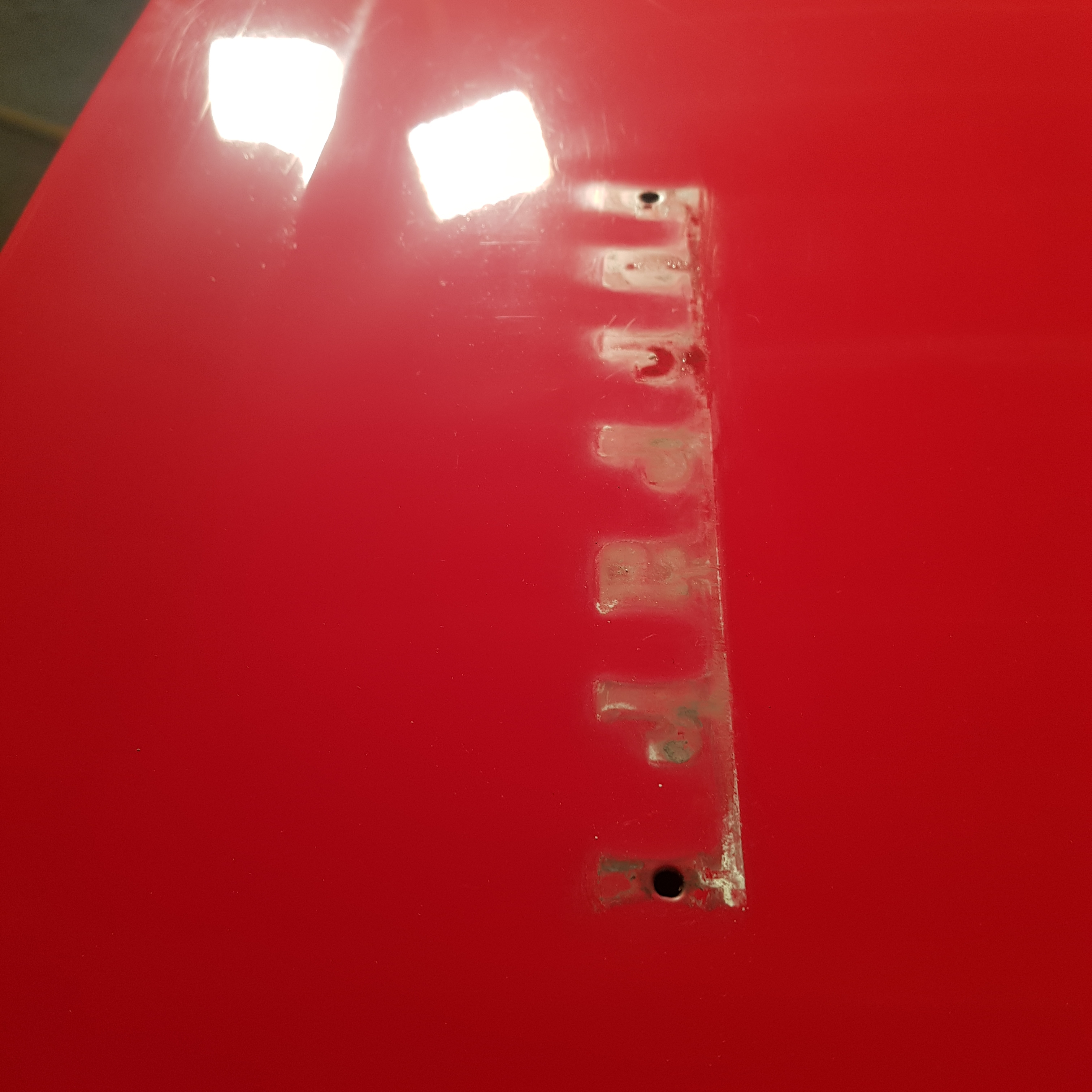

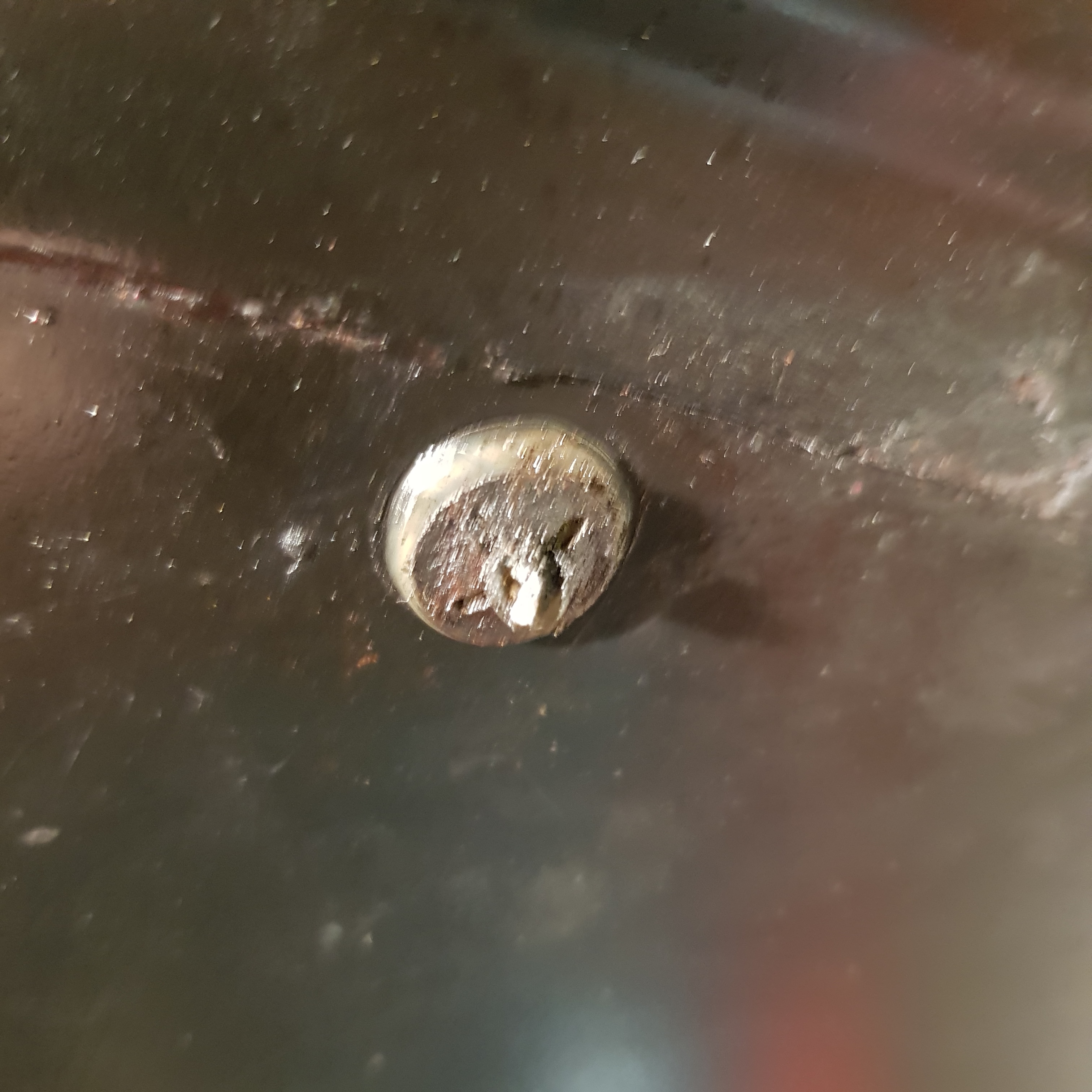

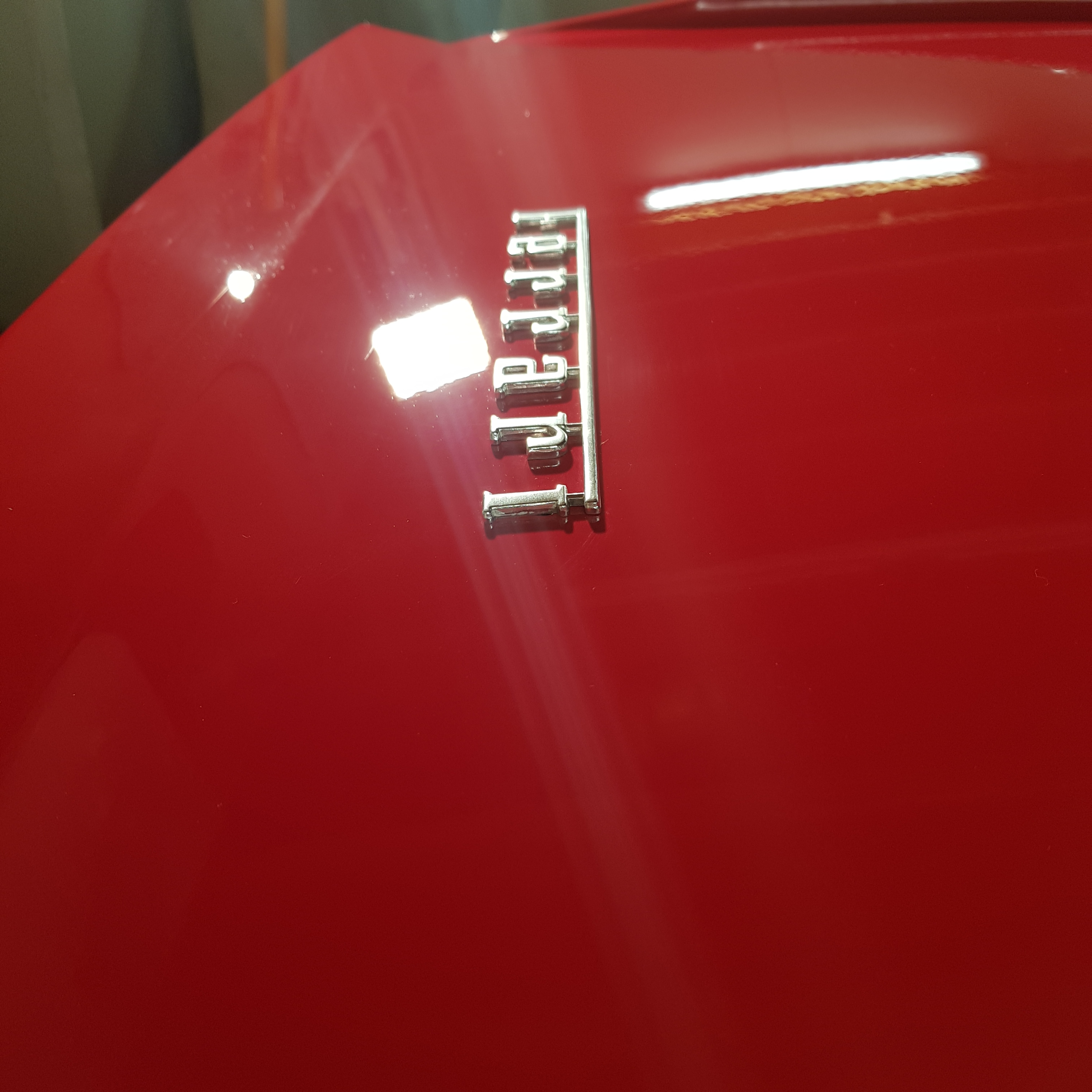

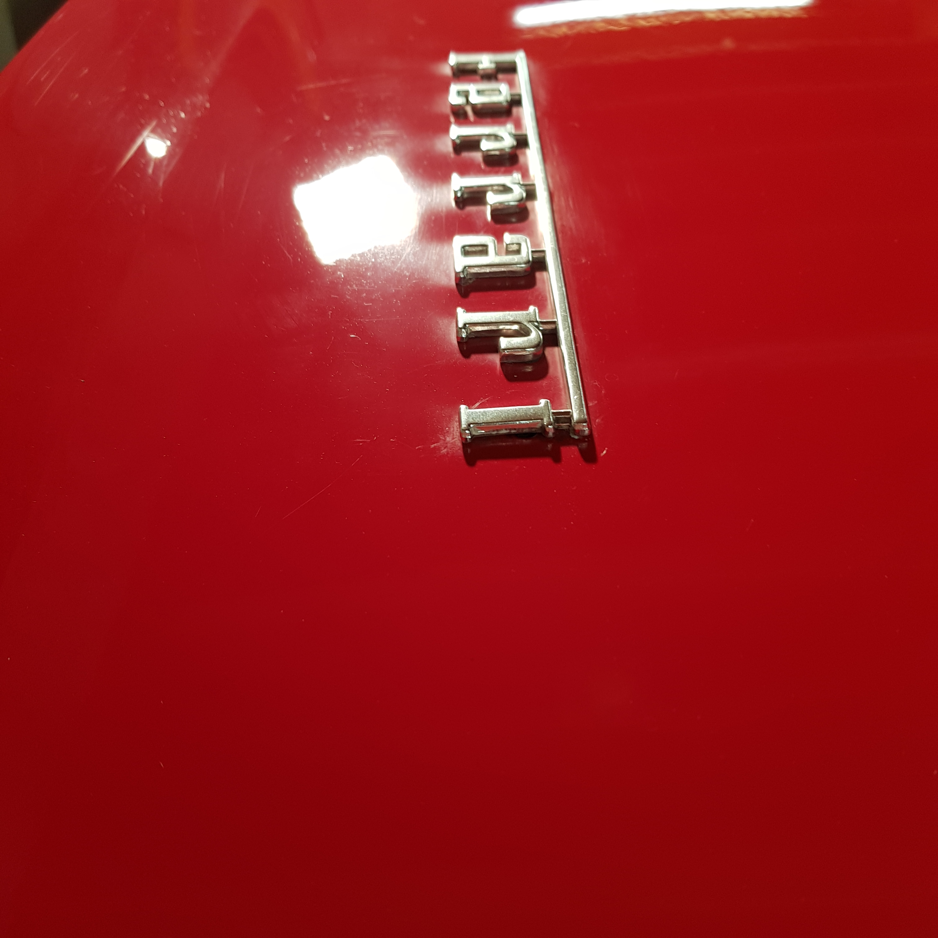

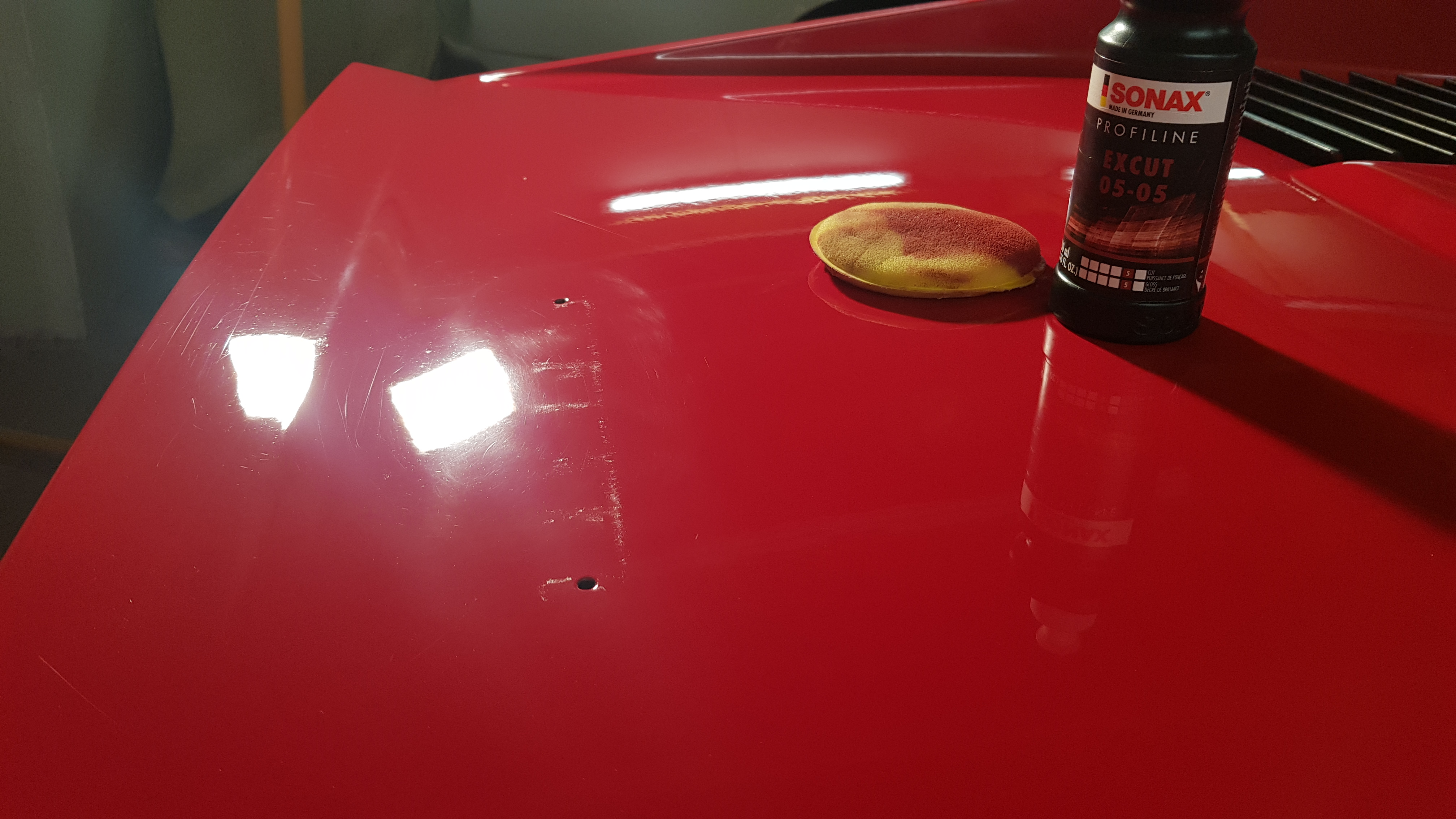

Un autre petit chantier m'attendait depuis longtemps. Vous savez probablement comme il est difficile de nettoyer la peinture entre lettre FERRARI du capot arrière. Cela me chagrinait de voir cette partie toute terne et sale...
OliveBdr

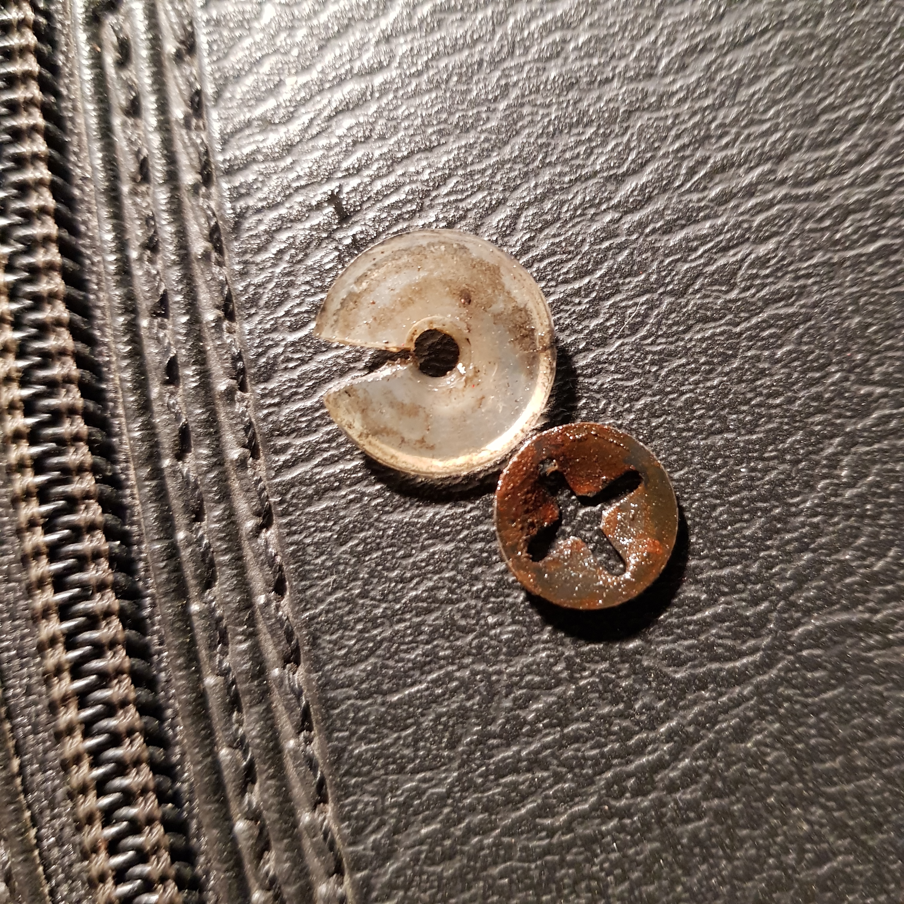

Le lettrage tient avec deux petites rondelles élastiques, pas faciles à démonter sans les casser.

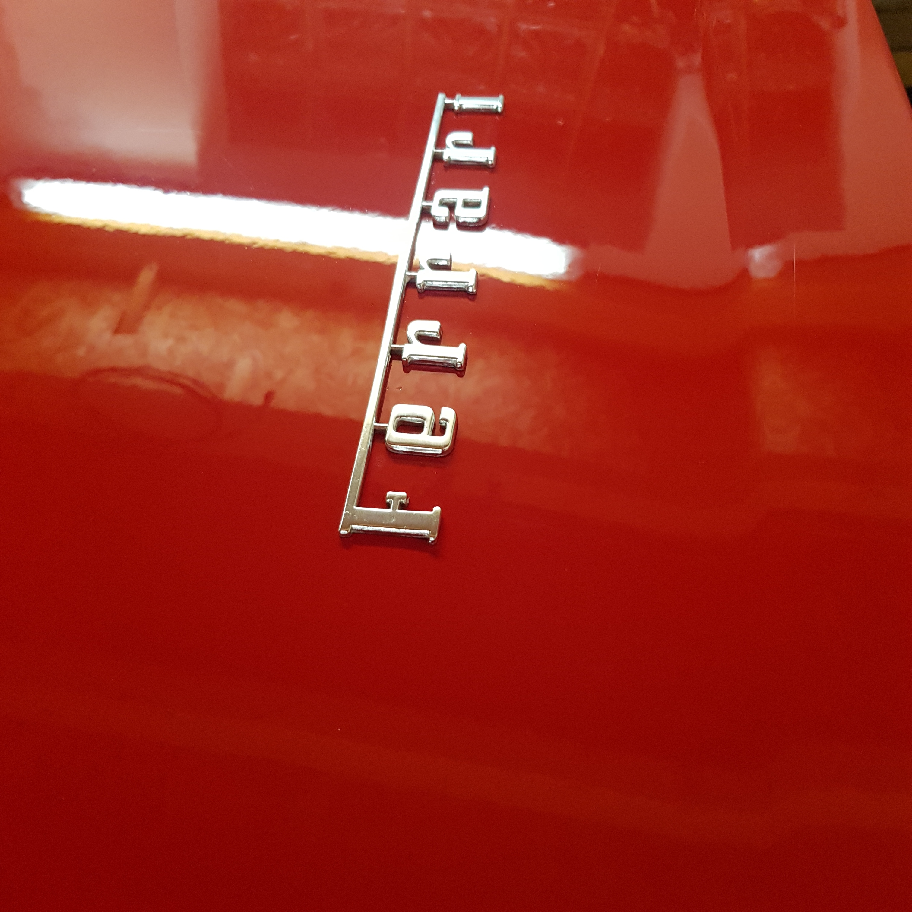

OliveBdr
A partir de là, on nettoie avec précaution pour ne pas rayer autour. Puis on polishe, puis on polit, puis on essuie à la microfibre...

Le 01/05/2020 à 00:01, OliveBdr a dit :
Bonsoir,
Reportage intéressant et beau travail de remise en forme de cet accessoire indispensable.
Le volant d'une de mes chérie commence à présenter quelques signes d'usure assez semblable et je n'ai jamais osé ''poncer'' le cuir du volant.
Quel est le grain du papier de verre ?
Merci
OliveBdr
C'est indispensable pour que la teinte accroche bien.
J'ai utilisé du 1000 mais ça s'encrasse vite, il faut prévoir une feuille pour tout le volant.
Ne surtout pas le mouiller l'abrasif...

Le 01/05/2020 à 00:14, OliveBdr a dit :
Bonsoir,
En règle générale, ces petites rondelles métalliques se cassent lors de la dépose. Il y en a dans le catalogue Restagraf en page 35 (et bien d'autres petites pièces)
http://www.restagraf.com/upload/flipbook/Catalogue_Restagraf_2020-2021/34/
Bonnes bricoles

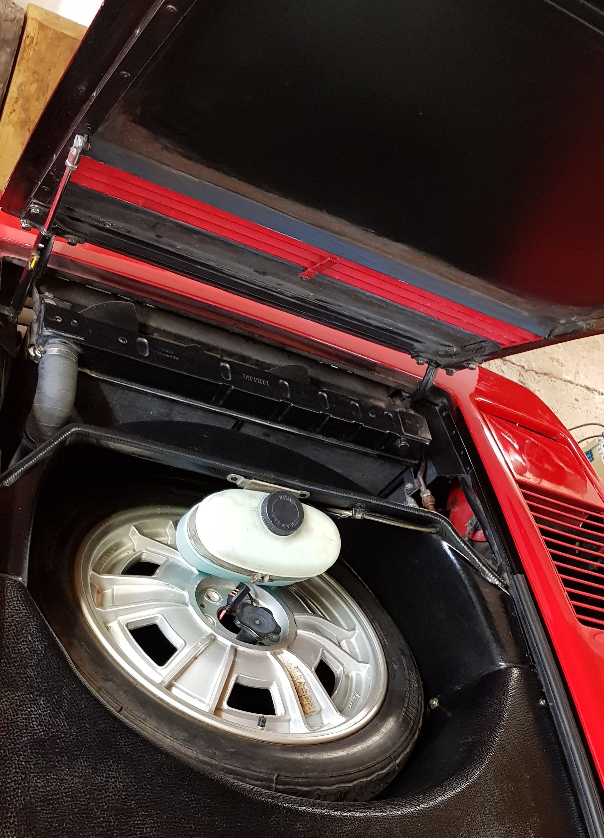

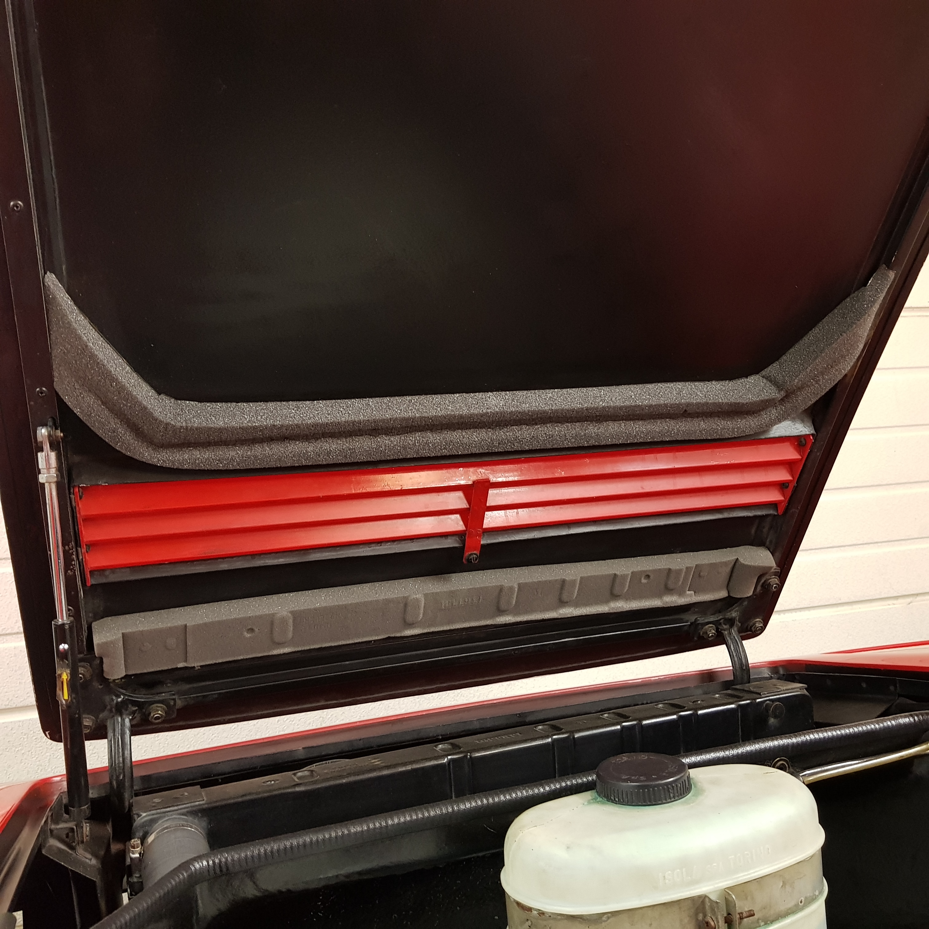

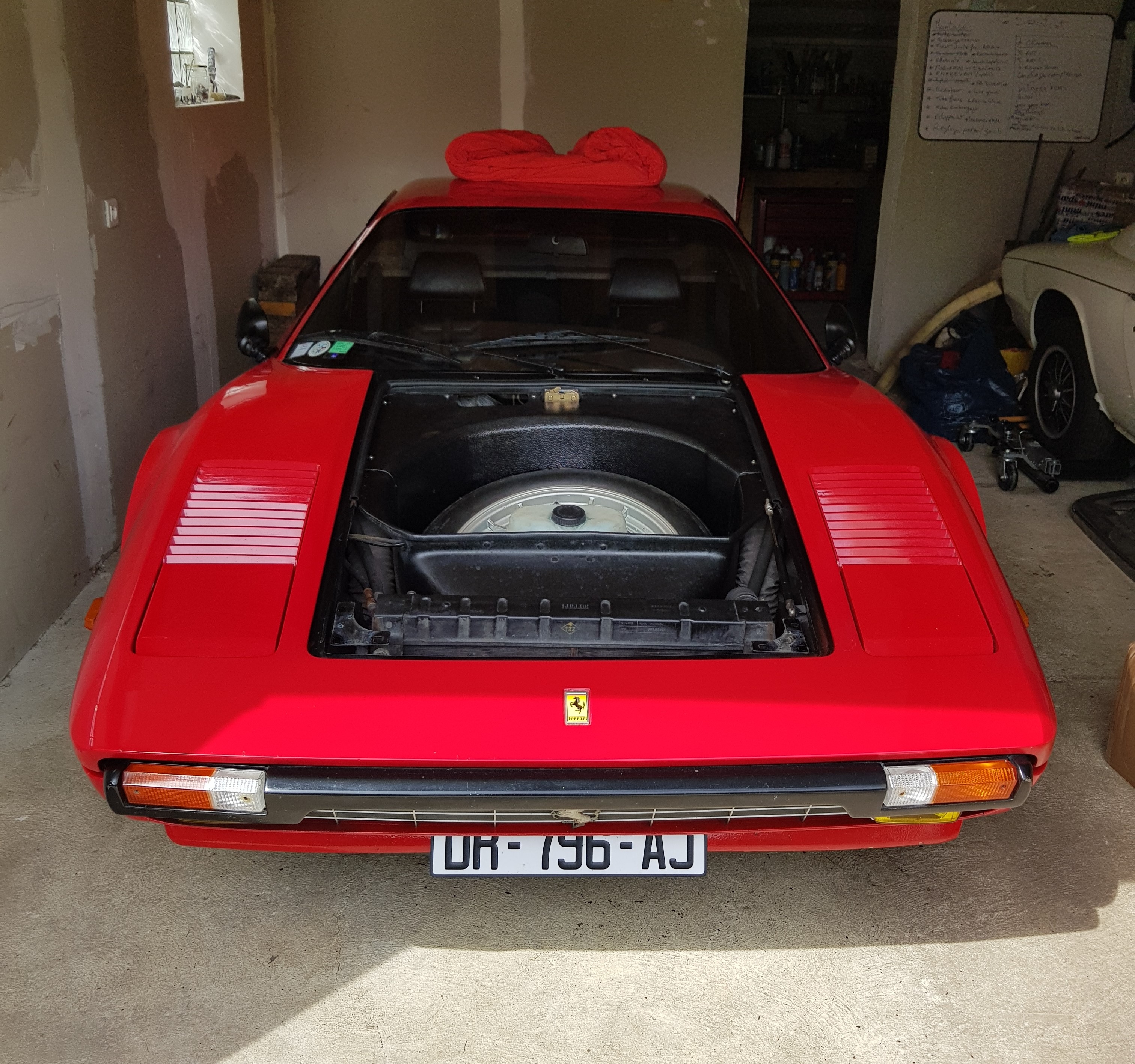

Les Qv et 328 possèdent une paire de pièces en mousse pour canaliser l'air au niveau du radiateur d'eau mais elles se désintègrent avec le temps.
Elles sont utiles à 2 titres :
- Elles canalisent le flux d'air qui rentre par la grille avant, le faisant sortir par la grille de capot
- Elles évitent d'ajouter des calories au niveau du tablier avant de l'habitacle
Au bout de quelques années, ça donne ça.
OliveBdr

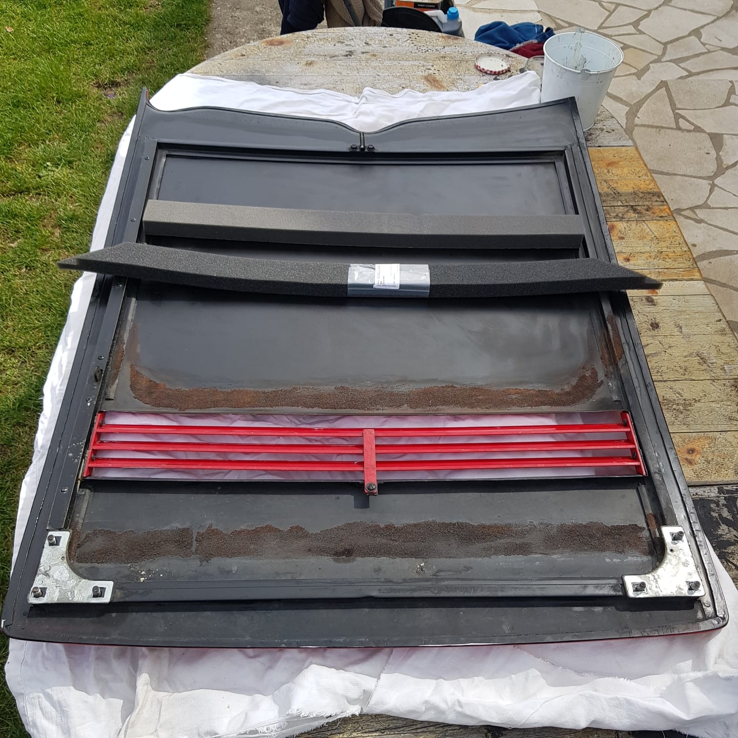

J'en ai acheté de nouvelles chez Eurospares. Afin de travailler correctement, j'ai démonté le capot avant... Ça se fait à deux pour ne prendre aucun risque.
OliveBdr
Nettoyage des résidus à la raclette en plastique, puis à l'acétone. Il faut prévoir du double face car l'une des mousses est livrée sans.
Attention au remontage. Si on cale mal le capot, on risque de l’abîmer en le fermant. Il vaut mieux être deux et le descendre doucement en vérifiant chaque bord.
En ce qui me concerne, je m'y suis repris à 3 fois pour retrouver un alignement parfait.
