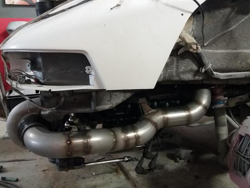

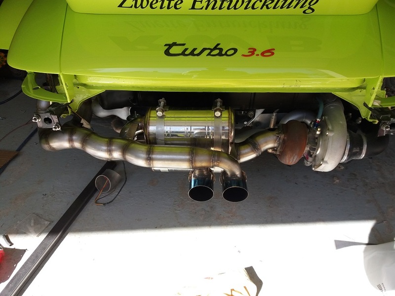

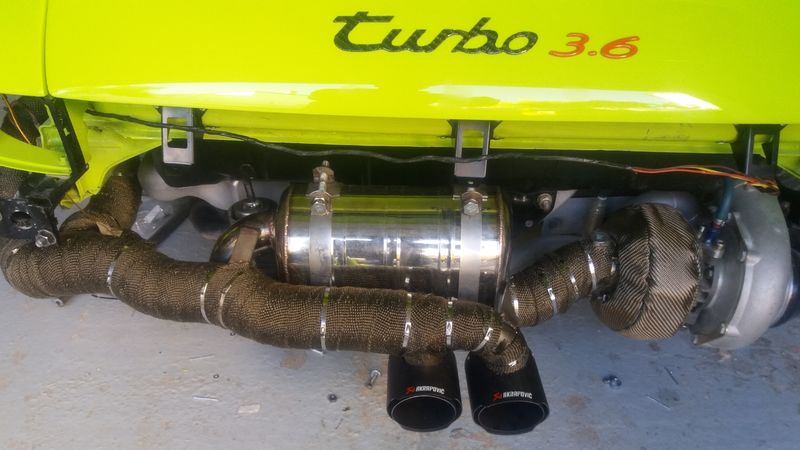

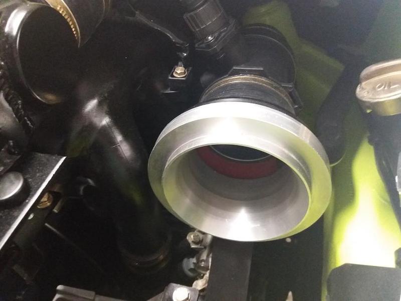

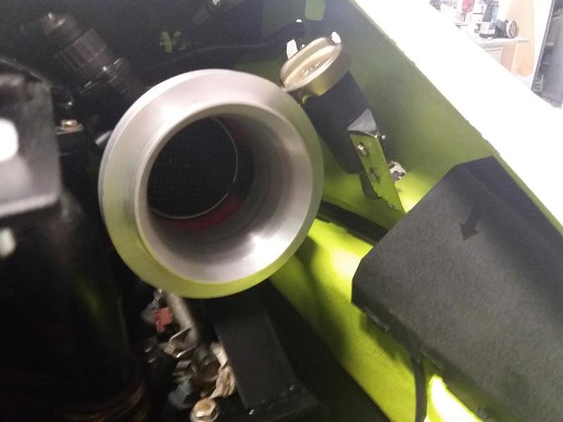

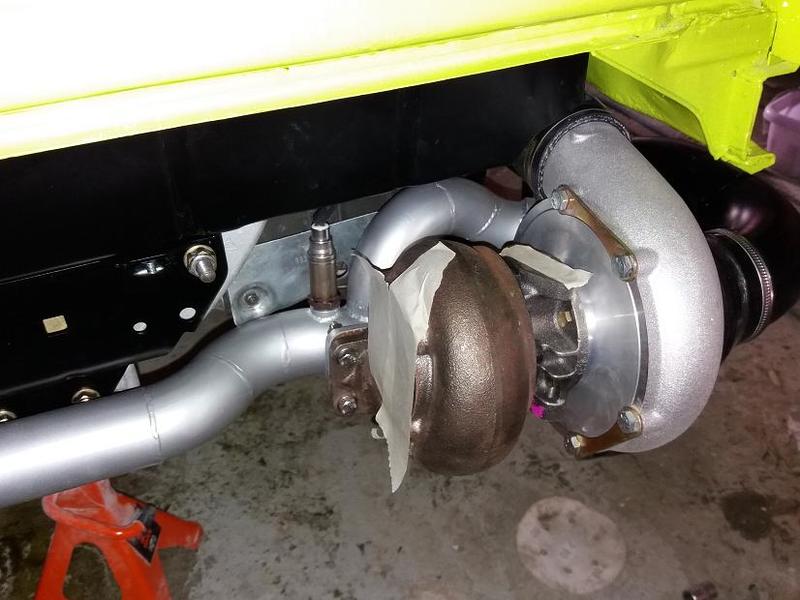

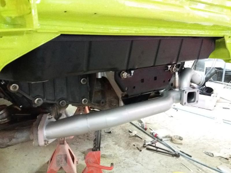

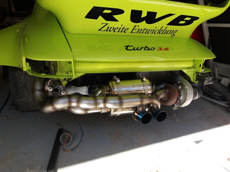

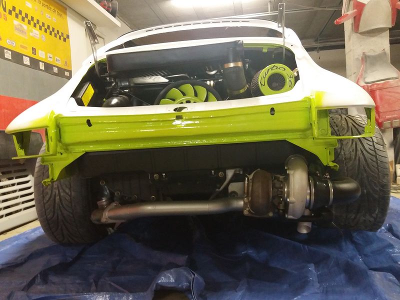

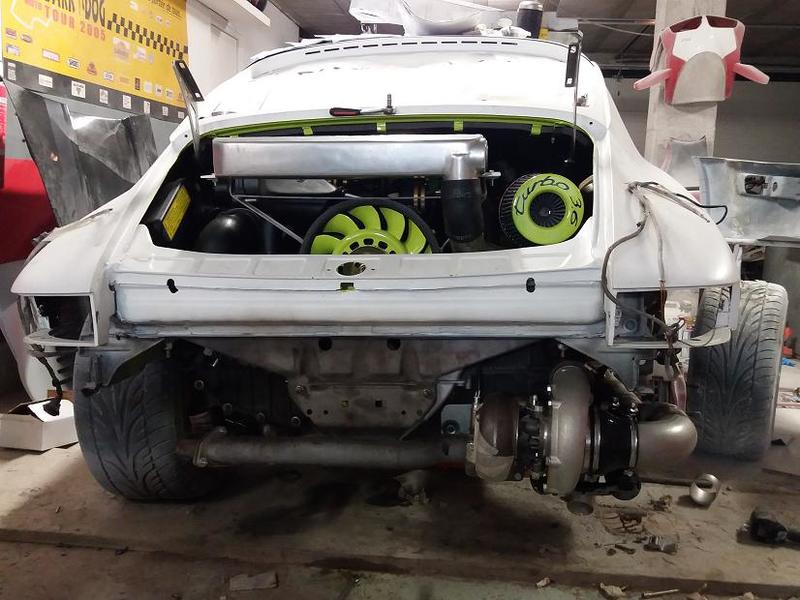

Lorsqu'on se lance dans des préparations de ce style : on prend un moteur atmosphérique non décompressé et on lui colle 2 compresseurs...
Le problème auquel on va être très vite confronté, c'est la pression de suralimentation. En effet, sur un moteur avec des taux de compression qui avoisinent les 11, cette dernière va être vite limitée au environ des 500g maxi, maxi...
A partir de là, le préparateur va avoir pour objectif, d'apporter l'essence nécessaire aux 500 grammes de pression pour obtenir un mélange Stœchiométrique parfait : c'est à dire 14.7.
Mais là, on est sur un moteur non décompressé (vitesse initiale de l'air 120 mètres/seconde environ) et jouer avec les 14.7 conventionnel est très dangereux, c'est pourquoi l'AFR se situera au alentour de 12. (les têtes de pistons apprécieront croyez moi )
Cependant, on peut continuer à prendre des chevaux sur un banc si :
1- On arrive à augmenter l'arrivée de l'air (de préférence frais) dans l'admission, grâce à des filtres sport ou boite à air dynamique carbone...
Bien évidemment, il faudra apporter l'essence supplémentaire nécessaire, ce qui va faire chuter AFR. (préférable de ne pas descendre en dessous 10.6)
2- Une fois qu'on a travaillé au maximum sur l'air et qu'on est au taquet...on peut gagner encore des chevaux en augmentant l'indice d'octane de 98 à 110 par exemple, ce qui va nous permettre d'augmenter la pression de suralimentation, en retardant la détonation. Là encore, les filtres sport vont être encore indispensables car évidemment les compresseurs vont être encore plus sollicités.

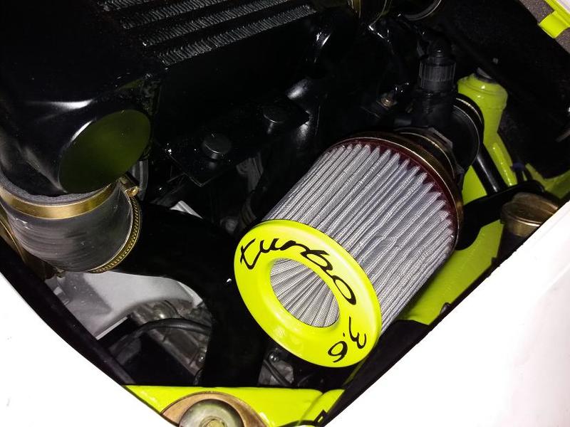

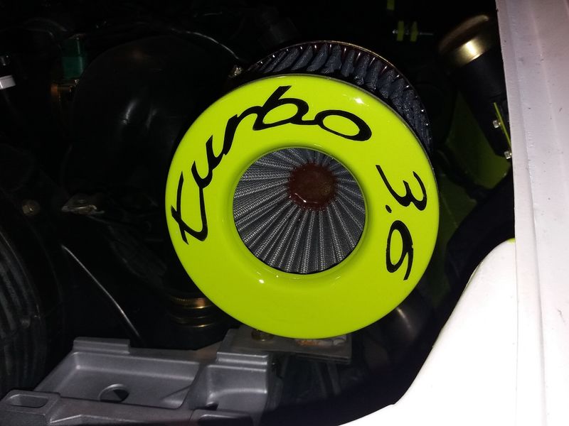

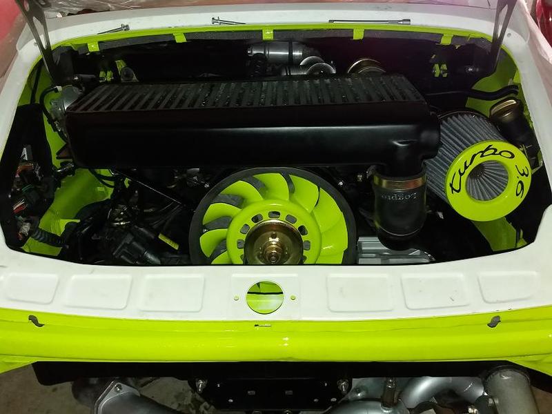

Donc pour moi, les filtres à air sport sont indispensables car dans tous les cas, ils permettent un meilleur rendement. Après la filtration de particules, le patati et le patata... c'est de l'enculage de mouche. Crois moi, ça fait 20 ans que je construis de gros bourrins destinés à la course.
Les 911 groupe 3 et groupe 4 que je préparais à l'époque pour les rallyes avaient une simple grille sans filtre et j'ai même préparé une 968 CS pour les 24 heures du Nurburgring qui à fini la course sans filtre, suite à une sortie dans un virage...
Donc, c'est pas parce que Oliv est mon ami qu'il doit avoir raison, mais là : Il a raison à 100%.

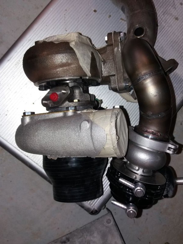

Voilà les photos d'un 3.6 de 993 atmo (non décompressé) , que j'ai passé en turbo et tu peux voir que j'accorde beaucoup d'importance au filtre à air et son effet venturi.

Dans ce cas, pourquoi mets tu un filtre à air ? Il faut aller jusqu'au bout de son raisonnement.
Pour moi, un moteur qui à 200.000 km doit toujours fournir sa puissance. C'est à cela que sert l'entretien.
Après, si l'on se contente de 30.000km et que l'on bazarde sa chariote après, pourquoi pas, chacun fait ce qu'il veux. Mais pour gagner du temps, on peut également se passer des vidanges, aucun moteur ne lâchera sans être vidangé durant ce kilométrage.
Par contre, ce qui est faux, c'est de dire que c'est de l'enculage de mouche. L'impact de cette pollution n'est plus a démontrer. A moins que tu en saches plus sur le sujet que les motoristes de Ferrari, AMG, Porsche ou autres.
Ce qu'il faut, c'est connaitre le besoin en air. Il suffit ensuite d'adapter la surface de traitement, et non dégrader le pourvoir de filtration.

AUCUNE  préparation sérieuse ne prélève l'air d'alimentation directement de l'habitacle moteur ; filtre à air placé juste dessus les tubos  :o:o
Température air four à pizzas !
L 'air chaud a une densité moins élevée que l'air froid, moins de densité= moins de remplissage, donc moins de puissance..
Des posts de vulgarisation existent sut le net sur ce sujet  .
Là c'est de l'encul... de Mammouth  :rolleyes:

Aucune préparation sérieuse ne prélève l'air d'alimentation directement de l'habitacle moteur ; filtre à air placé juste dessus les tubos  :o
Bof, finalement, à coté du reste du montage...

T'as raison, ça fait pas sérieux....Je vais opter pour une cheminée sur le toit...:D et je vais mettre le turbo dans la boite à gants :P
Personnellement je pense que dans la vie chacun à un métier, alors moi je vais rester dans le mien qui est l'automobile et vous concentrez vous sur le votre (boulanger, pizzaiolo, avocats, dentistes docteurs, maçon...) ça vous évitera d'aborder des sujets de conversations qui vous dépassent totalement.
Oliv t'avais raison, on en tirera rien...

M'ouais, là, nous sommes plutôt dans la boucherie...
En 3 photos et 3 lignes, on a un condensé d'à peu près tout ce qu'il ne faut pas faire !

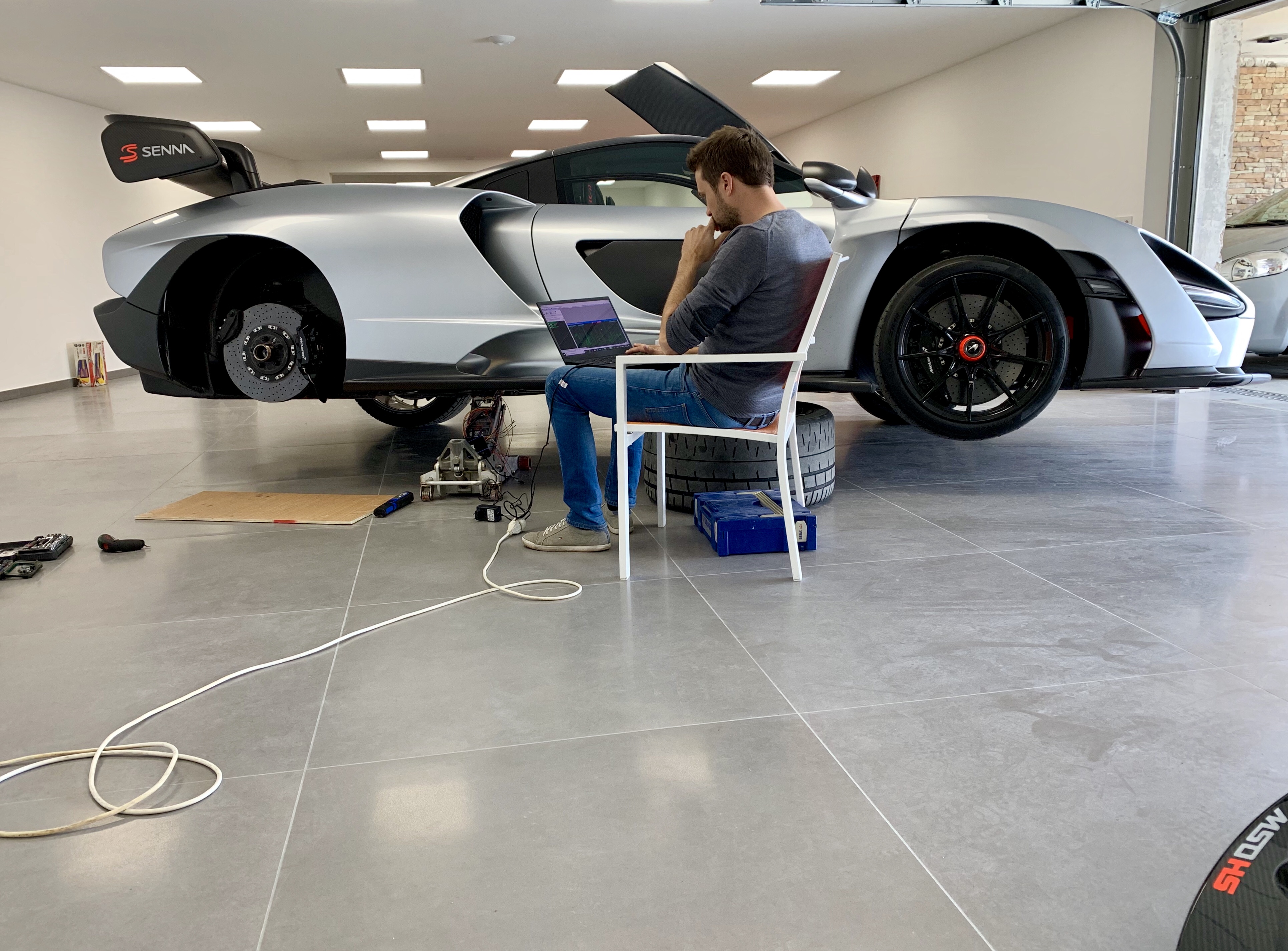

Et pour le mec qui monte les filtres bmc et qui fait les carto de mes caisses, si tu reconnais un peu, la il est carrément dans les locaux de mclaren monaco ( c’est pas lui qui l’a posé sur un crick, c’est les mecano de mclaren) pour faire la carto de cette sena :D
Lui non plus il touche pas sa bille.
En attendant ma 570 S track pack tape le 1000 da en 19,1 Seconde et prend 368 compteur soit 347 gps mesurés sur aérodrome par motorsport magazine
Ouais comme ça, trop pro ...

c’est lui qui l’a posé sur un crick pour faire la carto de cette sena
Je ne savais pas qu'il fallait enlever la roue AR droite pour faire une carto sur une McLaren ! :blink:
Bizarre ces anglais ...
il y a 48 minutes, spider9166 a dit :
Faut recuperer le boitier qui est dans le passage de roue, il est la sur tous les modeles de la marque
Il ne passe pas sur la prise OBD.
Maintenant, tu le sais :D
