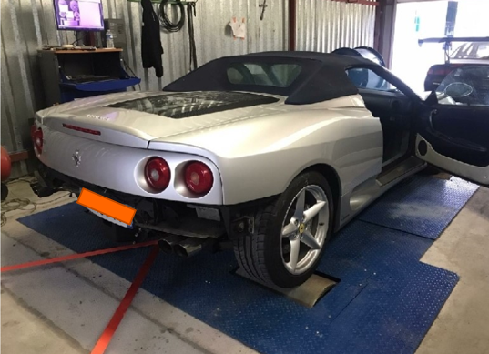

Update du jour
En cours : mise au point du bas régime et purge des échangeurs
Sinon, je vais en profiter pour changer les 4 pneus, merci aux contributeurs du post dédié
Italian Design
Update du jour, la mise au point suit son cours, 50% des réglages ont été réalisés et tout se passe parfaitement
Toutes les phases de conduite sont en cours de réglage
En revanche plus d'accès au banc pour cause de Covid19
Sinon feedback du préparateur sur la prépa Novitec, selon lui produit de bonne qualité mais conception moyenne notamment l'admission qui a du être refaite totalement
Italian Design
Pour ceux qui se posent la question le projet n'est pas abandonné, bien au contraire  🙂
Quelques problèmes à régler : achat de pièces, modifications apportées à l'installation Novitec qui n'est pas optimale ainsi que le Covid et tout a drifté en terme de planning
Je préfère quelques mois de plus et tout fait aux petits oignons qu'un truc de sagouin
L'auto est sur le banc et les réglages sont presque terminés
Normalement je la récupère mi-septembre
A priori l'auto est très agréable à piloter dixit le préparateur
J'ai hâte 🙂

Italian Design
Bonjour à tous,
Bonne nouvelle, les réglages sont terminés
L'auto développe 558cv et 502NM
Encore une bricole à régler sur les échangeurs et je vais enfin pouvoir la récupérer  🙂
Je vous tiens au courant dès que j'ai du nouveau
Mammamia 😎👍🏁😍👌

Italian Design
Précisions complémentaires
569,5cv à 8275 tr/mn
516,2 Nm à 7327 tr/mn
