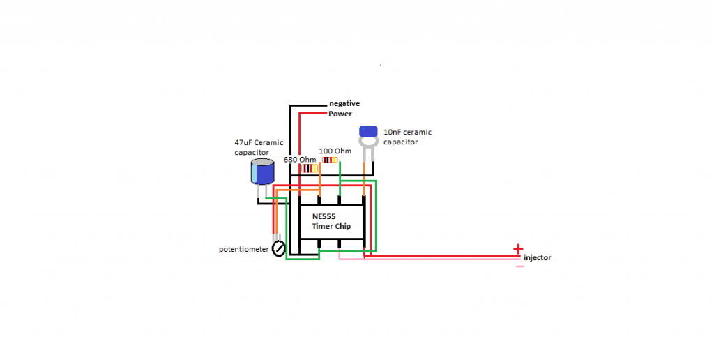

Je viens de finir le plan d'un contrôleur d'injecteur réglable....l'avantage, c'est qu'il peut pulvériser de l'essence ou de l'eau.
On sait jamais, si tu es obligé de revenir a la méthode NOVITEC ou ALBREX;)
Je me tate à monter une injection d'eau dans ma boite à air, pour refroidir l'air qui entre dans l'admission...
Cet été, je suis quasiment monté à 70°C. C'est énorme pour une atmo....
PS : A chaque fois que tu baisses de 10°C la température de l'air admis, tu gagnes environ 1 Cheval, imagines que si j'arrive à la stabiliser autour de 40°C, mine de rien : c'est 3 chevaux  (surtout sur une version suralimenté).

10°C à l'admission, c'est de l'ordre de 2 à 3% de puissance et -1,5 à -2° d'avance.
fabrices
Je comprends pas...si je gagne 10°C, ça veut dire que je gagne 400hp X 3%= 12HP...

epb0
il y a 29 minutes, fabrices a dit :
oui

Il y a 13 heures, epb0 a dit :
Sachant que la température normale de l'air admis pour une 360, se situe aux alentours de 38°C , ce qui permet à Ferrari de la commercialiser pour une puissance 400HP (392cv au banc pour certaines), je peux considérer que si je passe de 70°C à 40°C, je vais gagner 3X12HP = 36HP sans rien faire....C'est un peu gros non, une 360 de 436HP...:o
Je pense plutôt que les 390 chevaux du moteur (+10 chevaux par la prise d'air dynamique véhicule en mouvement) ne soit homologués avec une température d'air d'admission de 20 ou 25 degré selon la norme utilisé.
C'est une des principales raisons pour laquelle une moteur atmosphérique ne fait jamais sa puissance dans la vraie vie. Raison aussi pour laquelle je n'apprécie ma Ferrari que par météo clémente voire fraîche car en plein été avec ces chaleurs c'est un poumon qui en plus de ça ne demande qu'à brûler !

epb0
Le 29/08/2019 à 11:39, fabrices a dit :
Une mesure est toujours associée à des conditions d'essais (qui sont réglementaires pour la puissance moteur), sinon cela ne veut rien dire.
La puissance d'un moteur varie en fonction de la température, de l'hygrométrie et la pression atmosphérique, c'est physique.
Si la température n'avait pas d'impact, on ne ferait pas des admissions pour aller chercher de l'air bien frais, ou installer des échangeurs sur les moteurs suralimentés.
