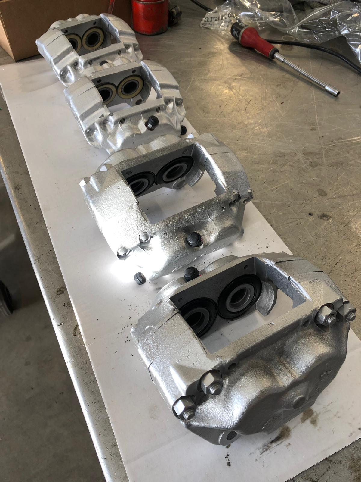

Je souhaite améliorer le freinage de ma Testarossa (1991). Faire monter des Brembo serait-il considéré comme dénaturant l'original ? Ferrari reconnait-il ce montage ?
Mais, pour adapter les Brembo, faut-il changer les jantes 16" ?

Pour ton freinage, sans avoir une expertise de la Testarossa, tu peux t'inspirer de ce qui se pratique sur les 360/F430 freins aciers. Sans remplacer les étriers tu commences par des plaquettes de frein haute performance qui augmentent le coef de frottement (Pagid jaune pour les 360/F430), des durites de freins type aviation qui dilatent bcp moins et un liquide de frein type Motul RBF 600 ou 660. Des disques mieux ventilés éventuellement pour parfaire (souvent sur bol alu comme les PFC ou Brembo pour 360/F430).

des amis ont posé des etriers de megane RS premiere generation , brembo 4 pistons , avec une cale d'adaptation et enfin la testarossa freine correctement, pour pas tres cher

Dans la boite de stages où je bossais il y a 15 ans, on avait une testarossa. On a aussi dû changer les freins, car à Folembray, les durites des étriers fondaient au bout de 2 tours de baptême :(
On avait changé les étriers, disques et plaquettes (Pagid pour les plaquettes, je ne me rappelle plus les marques pour le reste), et ça avait l'avantage de ne pas nécessiter un changement de jantes. Et ça freinait enfin !

sur la testarossa ce ne sont pas les disques qui posent probleme, mais les etriers et plaquettes
je n'ai encore pas conduit une testa avec ses freins d'origine qui freine vraiment correctement ,

j’ai remplacé les plaquettes d’origine par des plaquettes céramiques.
ça use les disques mais ça freine.

J'ai fait refaire les étriers quand j'ai racheté la voiture, mais aucun changement 'structurel' (pas de plaquettes / disques différents), donc, je fais gaffe B)

une des modifs qui  fonctionne vraiment bien , ce  sont les etriers de megane rs premiere generation, mais il faut faire usiner des cales d'adaptation
par contre , ce n'est pas homologué
