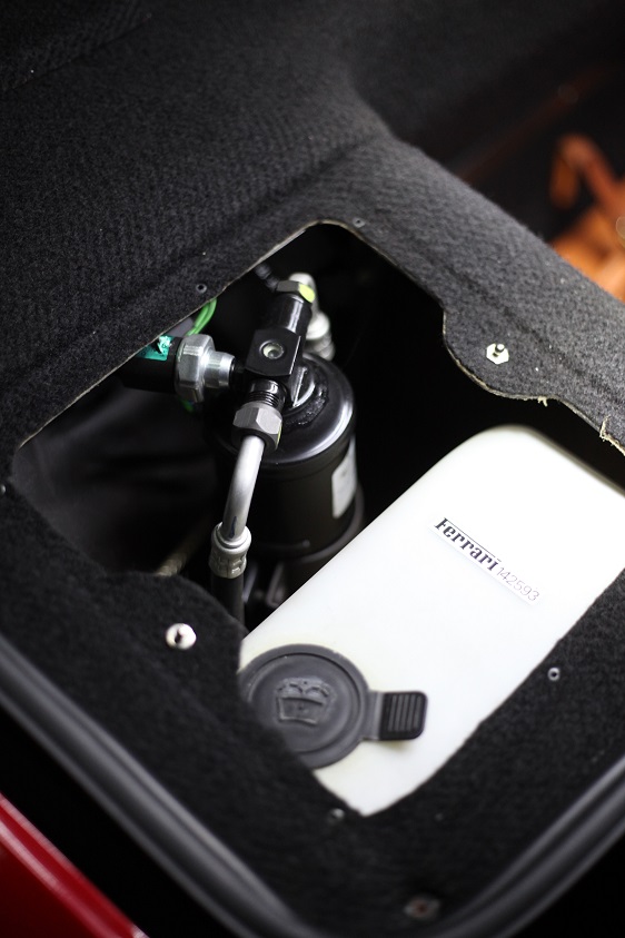

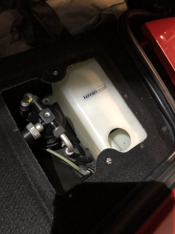

Y a t’il bien un bouchon d’origine sur le réservoir de liquide lave glace et si oui ou le trouver ?

Photo réservoir lave glace
Glyde
Oui il y a bien un bouchon de réservoir de lave glace sinon tu risques d'inonder le compartiment dans les virages….

Pour le bouchons du réservoir de liquide lave glace, je vais le commander sur eurospare mais bon 1 pound la pièce pour 12 pounds de livraison...
