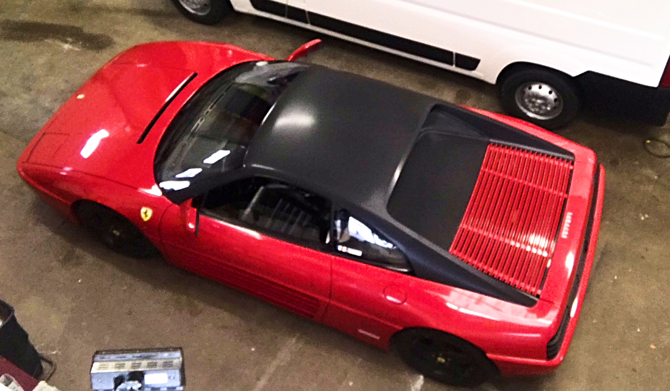

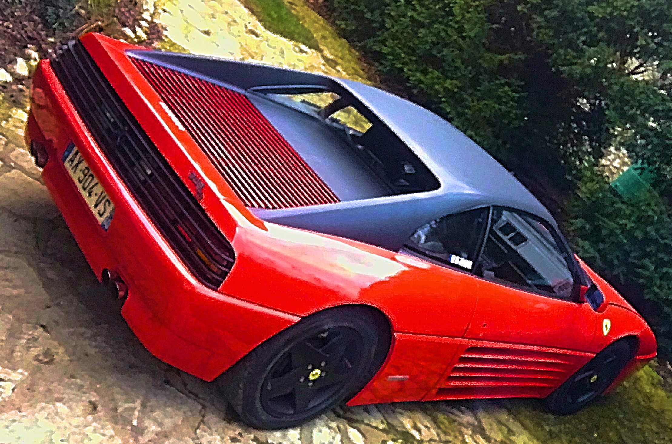

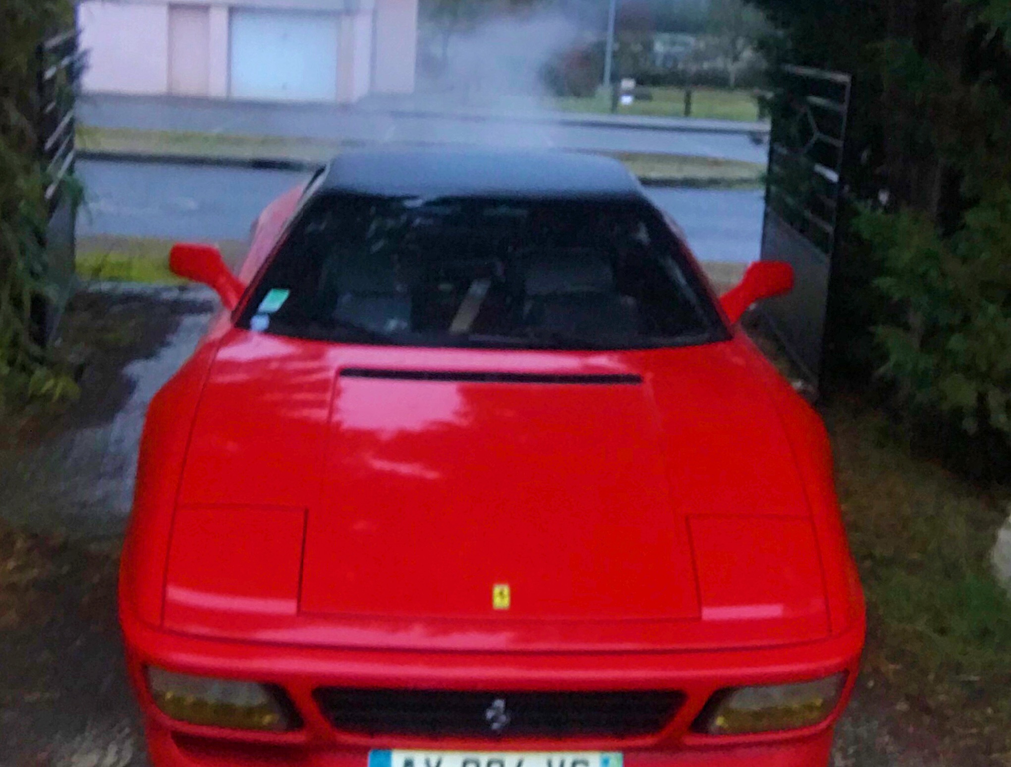

Je suis un particulier passioné de maserati  Ferrari et Lamborghini . Je possede une 348 Tb depuis 1 an qui a 96000 km autant dire que je la fait rouler  1 à 4 sortie par mois . Vehicule tres agreable et tres joueur surtout sur le mouillé. . Cela me change de mes 44tonnes la semaine . J’ai fait un covering carbonne du toit pour ressortir avec mes jantes noires .   J’avais un feux avant felé que je vais changer car j’ai commander et reçu les deux optiques neufs . Ma question est : comment les demonter pour les changer . Voici quelques photos de ma 348 tb de 1993  avec 96000 km

Il suffit de declipser le petit enjoliveur métallique, noir, vertical et dessous, on trouve vis qui tiennent le tout en place et aussi les vis de réglage du bloc optique.
