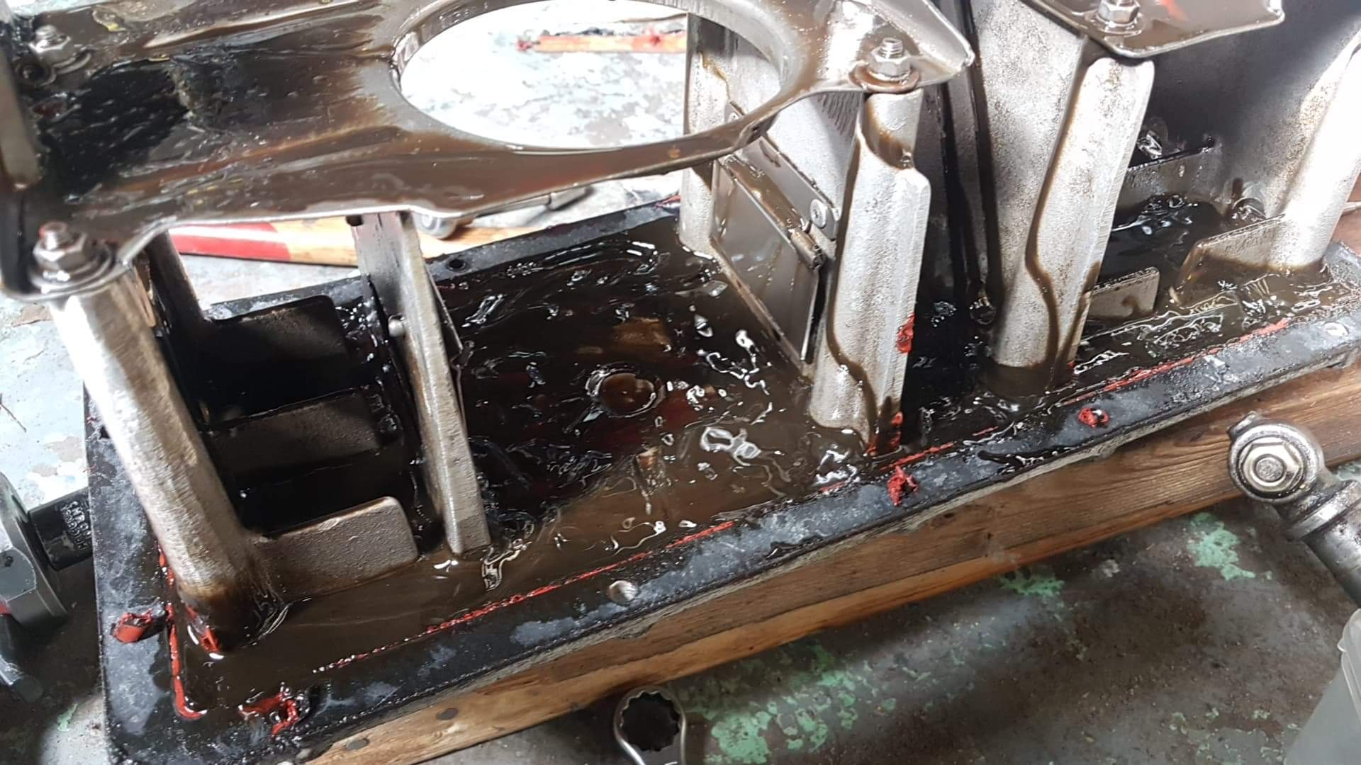

simlewiking84

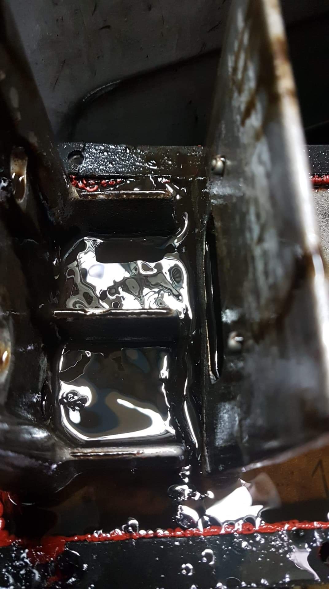

Pour vous donnez un peu desnouvelles du moteur :
voici ce que j'ai trouver au fond du carter moteur !🤢😱🤮

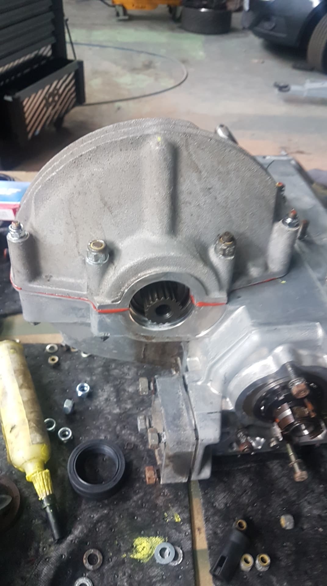

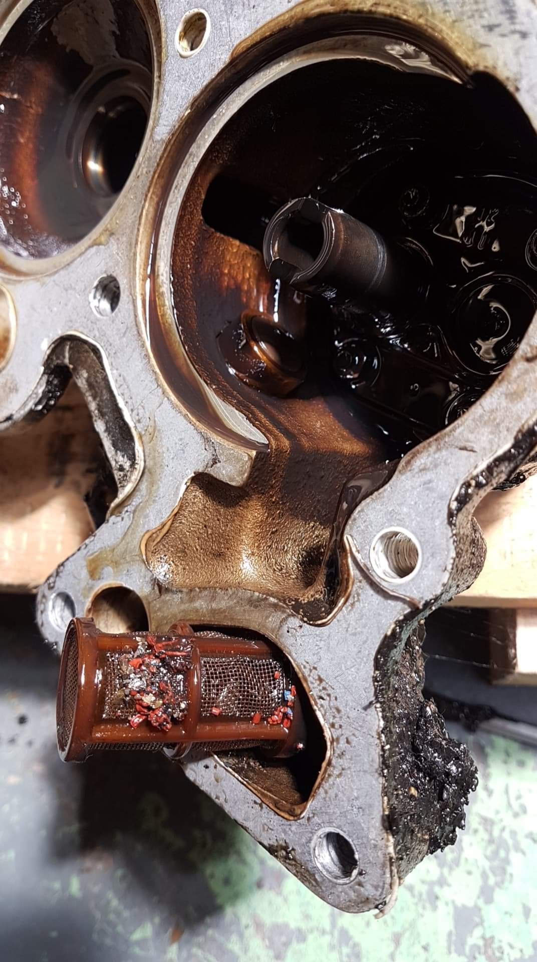

simlewiking84
Et voila ce que j'ai trouver dans la pompe a huile de la boite a vitesses 😱🤢🤮

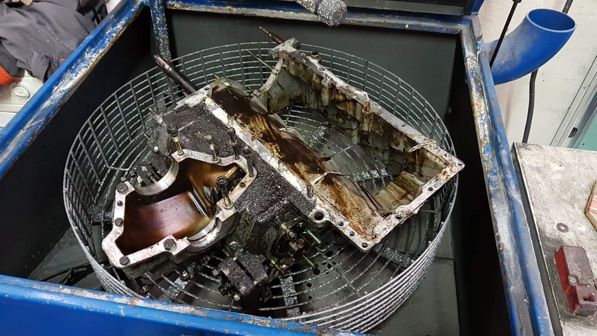

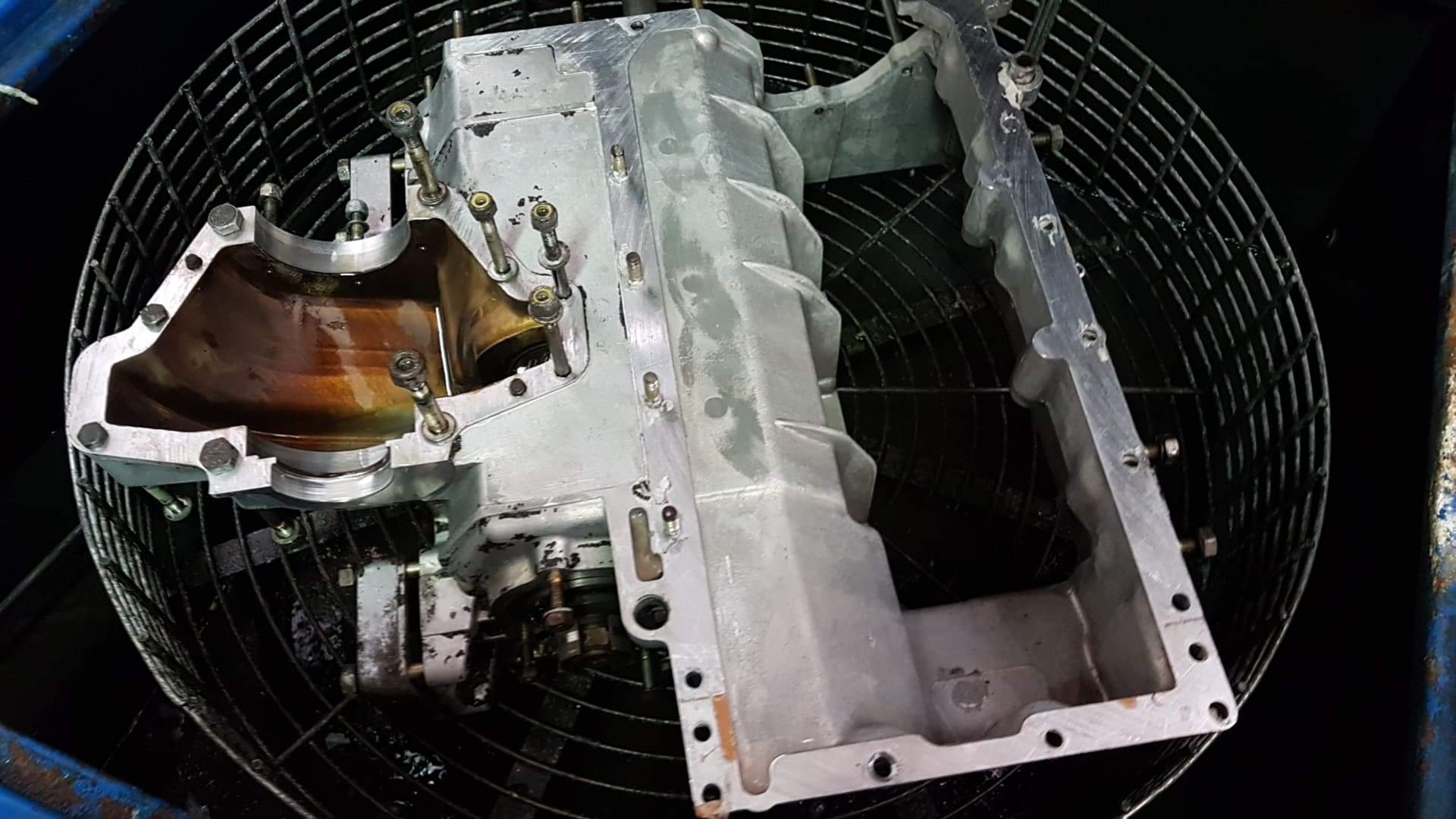

simlewiking84
Nettoyagedu bloc moteur et boite !
Pour info j'utilise un produit issu de l'aéronautique qui évite la corrosion des aciers et de l'aluminium !
Photo avant et après 1h dans la machine !
Je pense qu'il vas tourné encore quelques heures pour éliminer tous la merdouille !

il y a 28 minutes, simlewiking84 a dit :
Share this post
Link to post
Share on other sites
il y a 39 minutes, simlewiking84 a dit :
Révision pas chère = pâte à joint misère 🙃

simlewiking84
il y a 2 minutes, 33manu a dit :
Si il y avais que de la pâte a joint, je serais heureux !
Je te dit pas le goudron liquide que j'ai trouver !🤮🤮
Share this post
Link to post
Pauvre mimix, il paie les conneries des précédents proprios ... 🙄
Pour en arriver à transformer de l'huile en goudron, faut en rater des vidanges, ça devait être le genre de proprio à faire juste des compléments de temps en temps, j'en connais des comme ça mais sur des polo pas des Ferrari 😱
Edited by 33manu
  • Sad 1
Share this post
Link to post

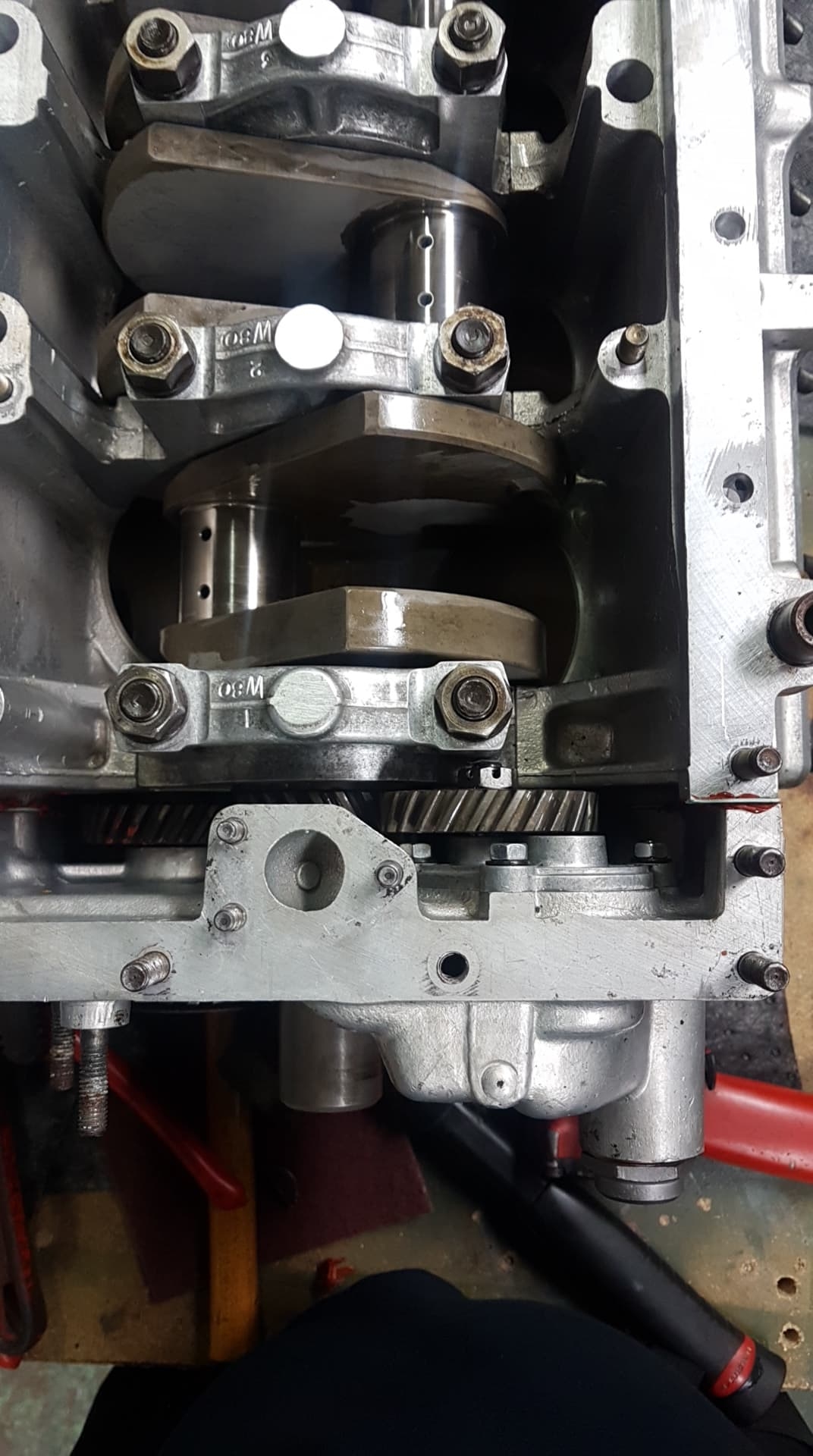

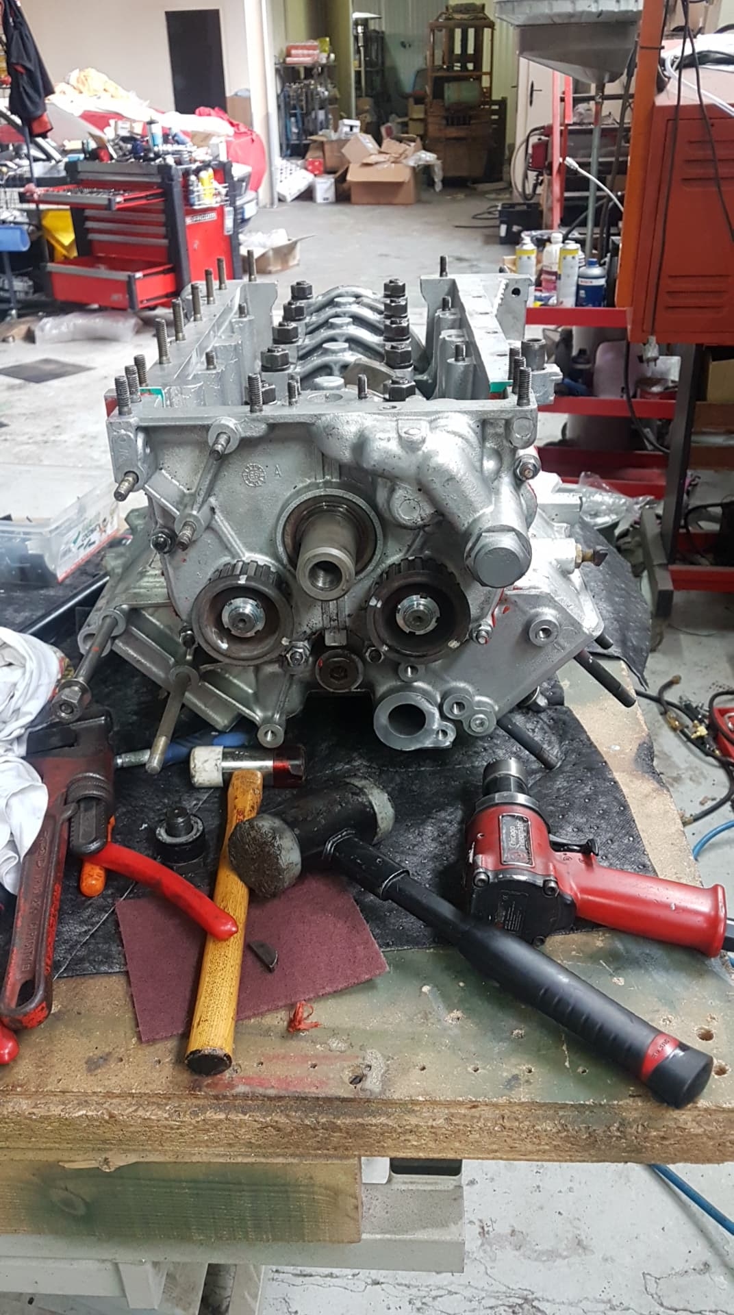

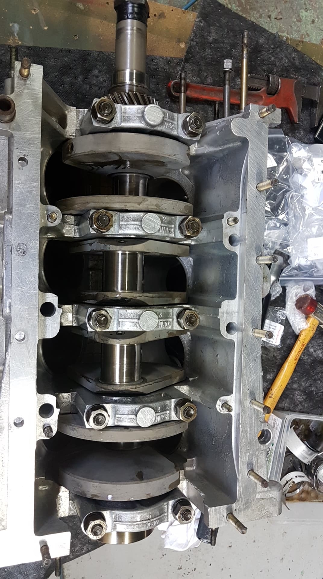

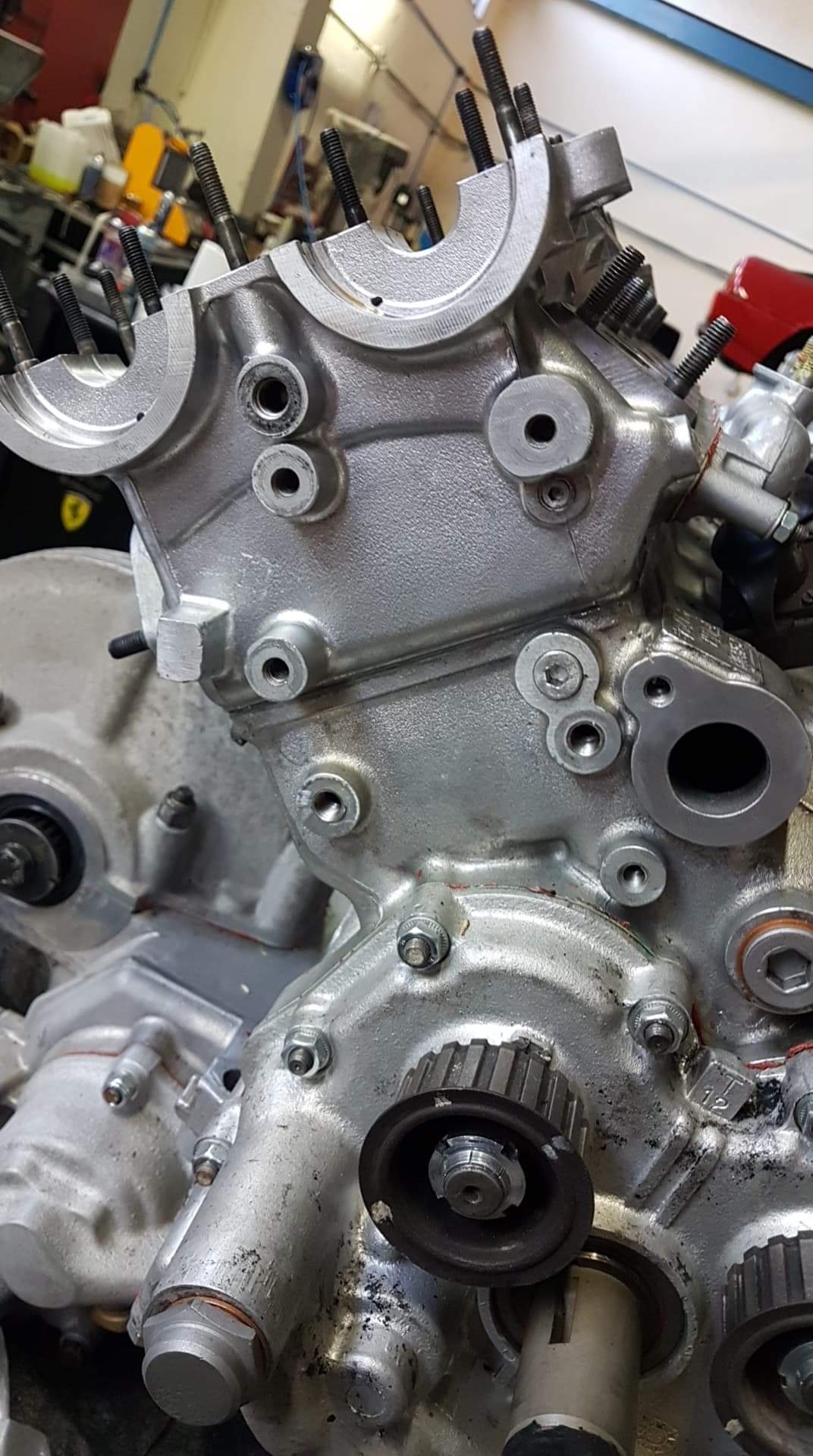

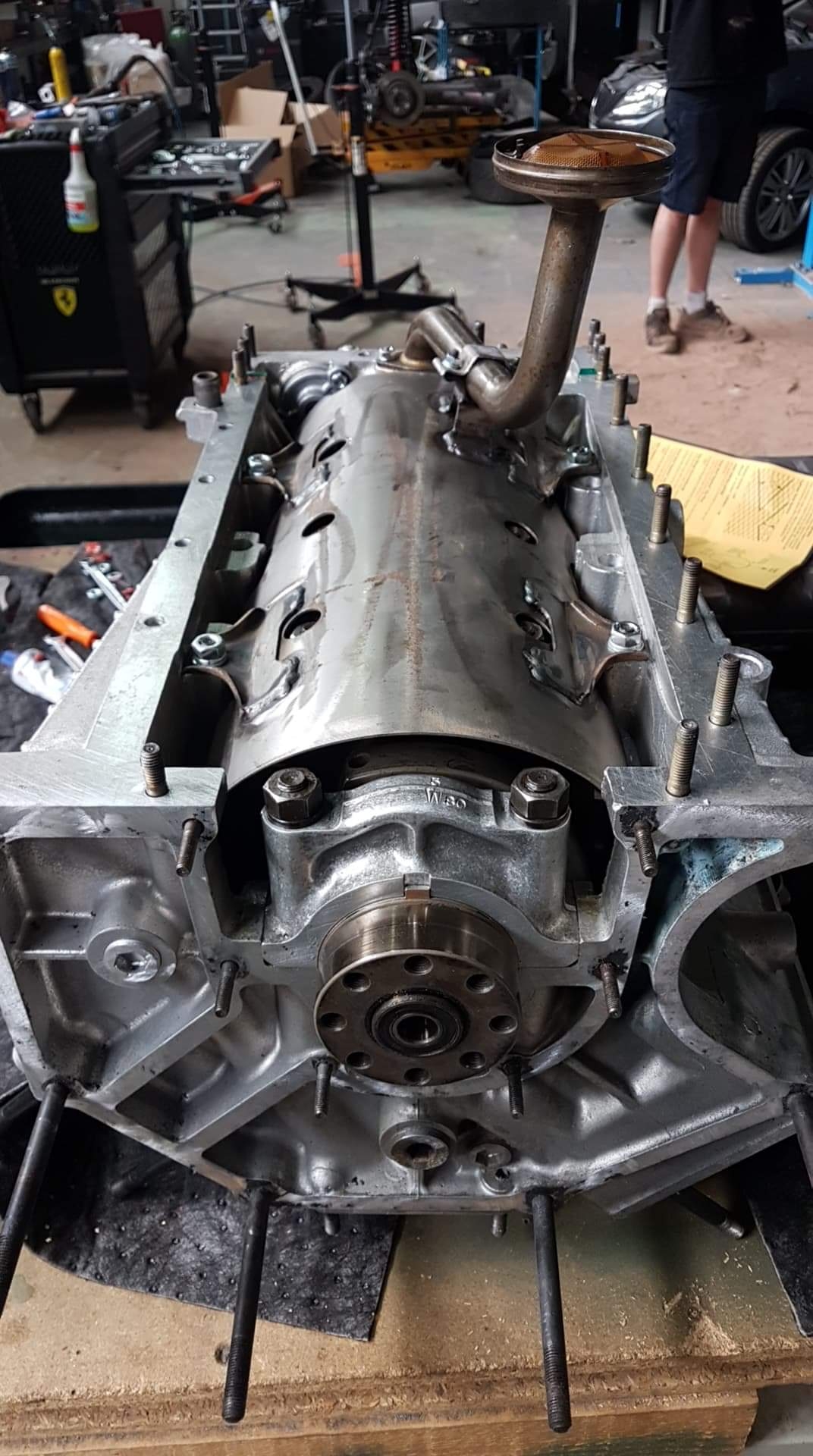

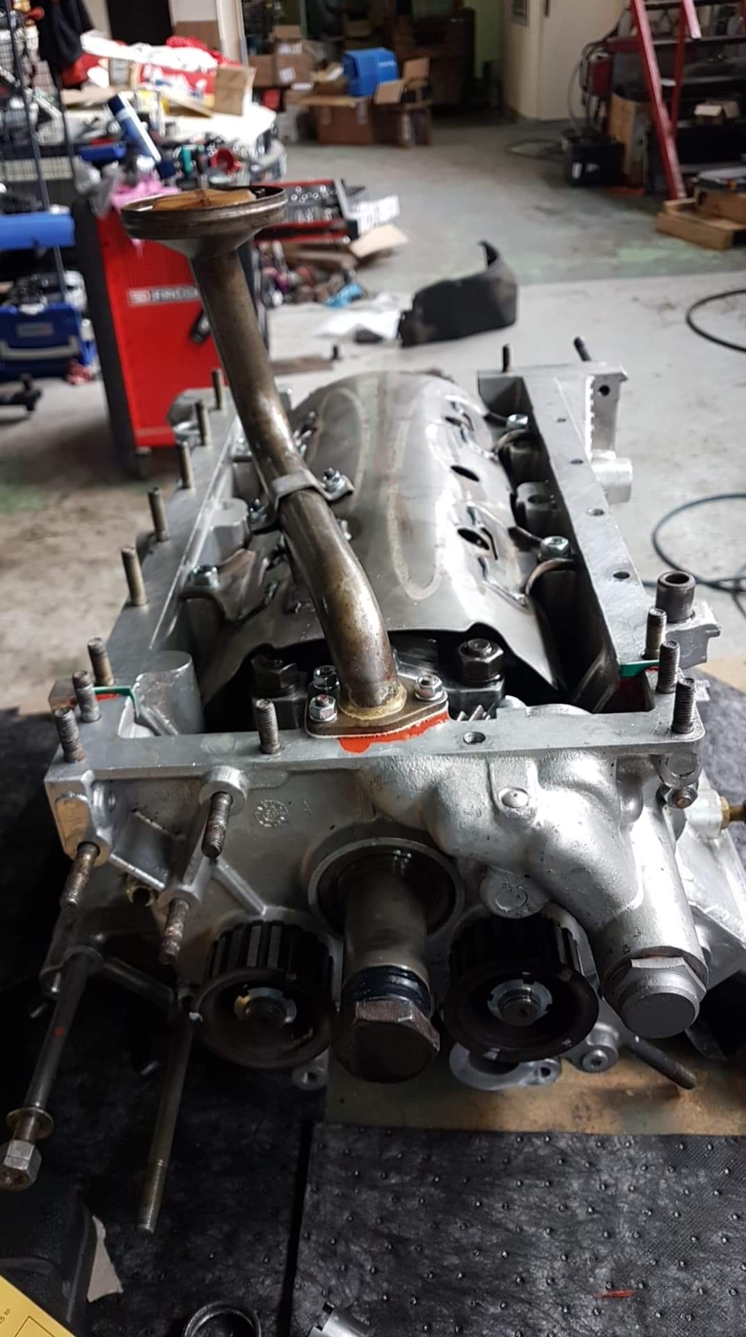

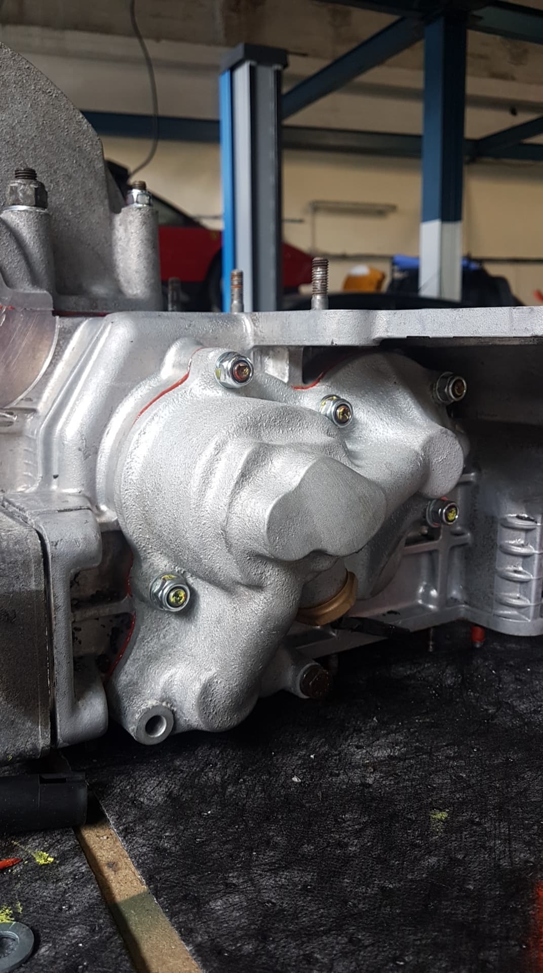

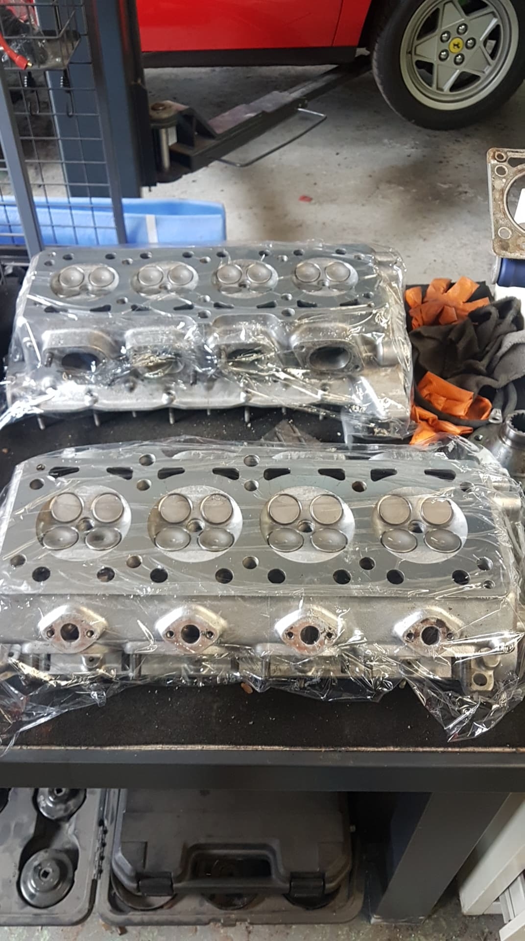

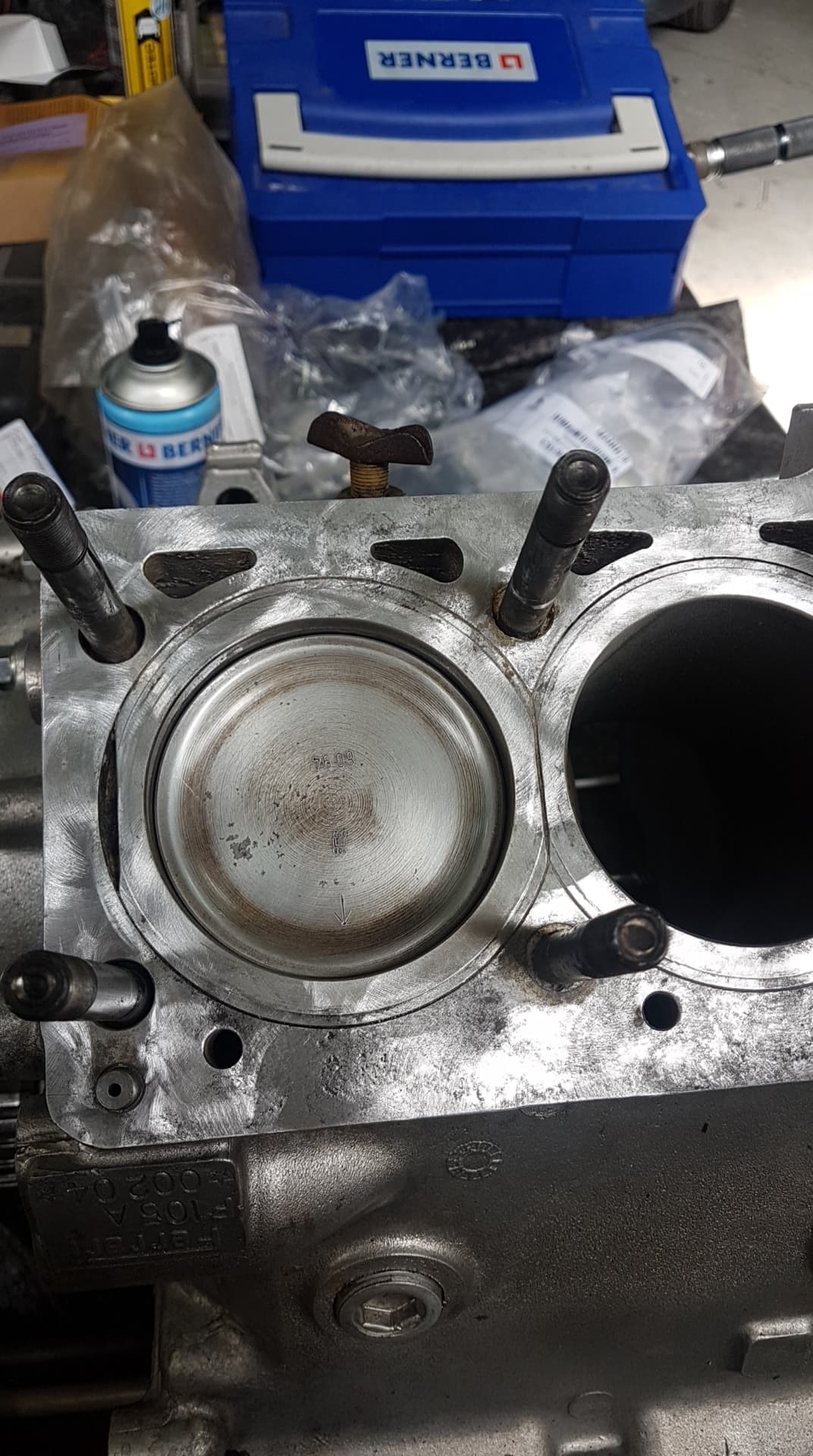

mimix
les choses avancent bien, je vous laisse admirer le travail du sorcier :
  • Like 3

Tout beau, tout propre ! Ça fait plaisir à voir 👍
Forza ! 💪🏎️💨🇮🇹
Share this post
Link to post
joel
ça brille!!!
Share this post
Link to post
Bebch
Ah la mécanique ! Bon remontage!
Share this post
Link to post
camille
Ça fait plaisir à voir! Du bon boulot.
Et bientôt on va l’entendre ronronner 😍
Share this post
Link to post
Conscience professionnelle,  compétence,  amabilité  disponibilité,  sont de mon point de vue les qualités du Sorcier..
@simlewiking84 une petite vidéo sur le forum s impose lors de la remise en route...

nounou
C'est beau, mais juste une petite remarque pourquoi les plans de joint ne sont-ils pas tous préparé avant le remontage.
Share this post
Link to post
mimix
Faut demander au sorcier...
Share this post
Link to post
simlewiking84
Le 13/06/2020 à 08:52, nounou a dit :
Bonjour,
Où voit tu des plans de joint non préparer sur ce moteur ?
Share this post
Link to post
nounou
il y a 46 minutes, simlewiking84 a dit :
Bonjour,
Tu fais un zoom de la vue cote sortie vilo. Il reste du joint autour des goujons 😗
Share this post
Link to post
