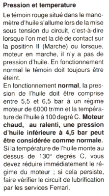

L 'huile ne monte pas beaucoup en température. Après un bonne heure de petite route, en mode "je ne perds pas de temps" mais sans dépasser 5 500 t/mn voilà le mano:
Est ce normal? Ou dois je faire vérifier émetteur ou mano.
J'avoue que je me suis un peu énervé pendant 3mn en prenant presque 7 000 sur tous les rapports et je crois que l'huile a daigné monter un peu, 80, 85, pendant 30 secondes, et est redescendue aussitôt que j'ai repris un conduite "normale".
Mais je trouve qu'une huile à 70°, c'est pas bien normal...

il y a une heure, RR16 a dit :
C'est très bien 70°C. Où est le problème ?
+1 la preuve que ton radiateur fait son travail puisque la température baisse dès que tu ne demandes plus de puissance, tout en avançant donc en brassant de l'air.

Vérifie que le ventilateur du radiateur d'huile ne fonctionne pas en permanence. Sur ma 3.2 l'huile stabilise vers 80 - 90°C
RedDreams
La température d'huile étant prise dans le carter, il est impossible que l'huile soit moins chaude de 20° que le LDR lorsque toutes les températures sont stabilisées...
Faudrait contrôler la sonde.

Le 06/04/2020 à 01:11, RR16 a dit :
Votre huile est bien aussi autour de 70° ? Avec une Mondial si possible.
Sur la mienne, pile-poil à 90° par température et usage normaux. En hiver, elle doit être un poil en dessous.
90° est la température "normale" donnée par le manuel.
