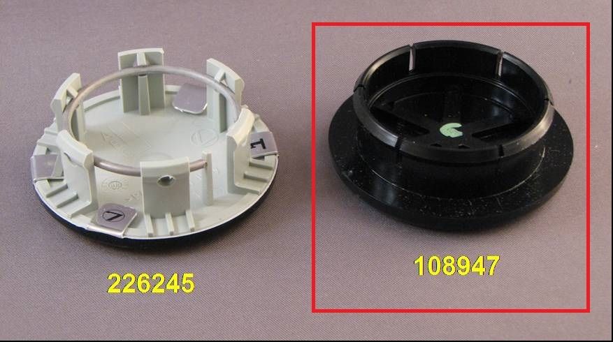

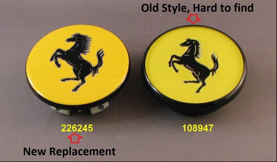

J'avais un cabochon de roue d'abimé, j'en ai commandé un en Angleterre, pas de chance, même pour une Mondial on m'a renvoyé un cabochon récent.
Il faut que j'en trouve un ancien. Si vous avez cela... Je suis preneur.

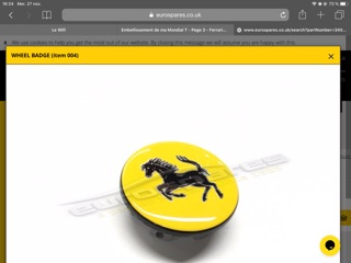

PS84
@RR16 eurospare donne la référence 340066 pour la mondial T (et précise qu’il faut les remplacer par 4, le jaune étant plus foncé). Mais ce qui est curieux c’est que ton ancien ressemble à ceux des 308 / 328 référence 108947/A. Il ont un stock de pièces neuves d’origine. En affichant les photos sur leur site tu peux voir les différences (cercle noir autour du badge et jaune moins soutenu sur les 108947/A)

philF355
Le 26/11/2019 à 19:43, RR16 a dit :
@RR16
Peux tu poster une photo du derrière de celui d origine et le diamètre de la perte noir . J ai peut être une solution pour toi !!

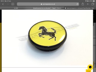

RR16
Il y a 4 heures, PS84 a dit :
Pour la rénovation cela marche bien, je l’ai fait dans un 1 ier temps sur la 308 (et puis j’ai craqué et acheté 4 neufs). La rénovation d’un badge prend 10 mn maxi, Cela vaut le coût d’essayer.
C'est chez eux que j'ai commandé. Mais la pièce reçue ne ressemble pas à leur photo... Demain je vérifierai la boîte, sur la facture c'est bien 340066.

bertrand59
Toujours regarder ou demander une photo de l'intérieur des centres de roue et comme pour tout vérifier les annotations lié aux références : 340066 est équivalent a 226245 qui est la "nouvelle" ref. Différente des 108947 qui ne sont pas dispo en neuf. Mais il est possible d'en trouver encore en occasion.
Share this post
Link to post
Share on other sites
philF355
Exact, il faut être patient et a l affut sur le lbc....et dégainer très rapidement !!
