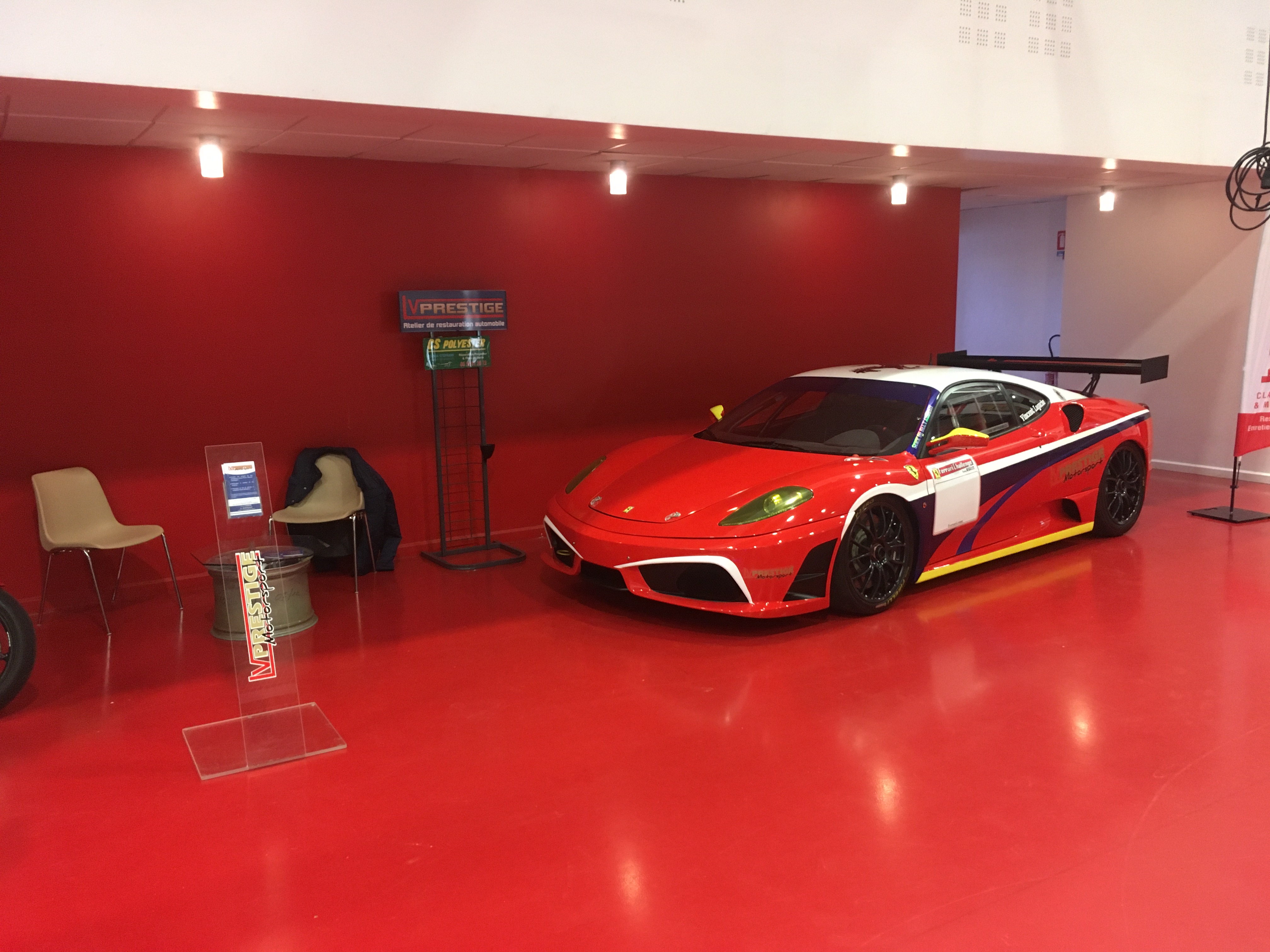

Suis bien placé pour parler challenge 😉
j'ai eu la 458 que @Ffredd a actuellement en dépôt chez moi car elle est en vente .
et je possède une F430 challenge .
2 autos différentes
- la 458 de vue bestiale , racée . La boîte un régal avec une vitesse de pointe moindre qu’une origine ( on prends pas 300)
le moteur étant celui d’origine mais optimisé car toutes les challenge ont des pièces sélectionnées et pas un moteur de série jeté dedans .
les collecteurs sont spécifiques et la ligne d’echappement. Les voies sont un peu élargies par rapport à l’origine .
ecrou central . Freins spécifiques (étrier)
3 positions de manetino. Pluie ou Sec (Avec mini contrôle traction) ou off
amortisseurs non pilotés
un train avant chirurgical
- la 430 c’est pas une seule aide ou électronique
avec pareil un moteur qui marche mieux que l’origine  , certes moins puissant , mais la voiture est plus légère Que la 458.
elle partage les memes freins que la 458.
les trains sont également un peu élargis avec moyeu central et amortisseurs combinés filetés non pilotés
les collecteurs et échappements sont spécifiques
juste un bouton ASR que je déconnecte toujours .
le train avant est moins précis et il y a un effet de survirage que je tente de corriger en modifiant l’aéroport et les réglages châssis ( ça a l’air de fonctionner )
la boîte et bien elle est lente car c’est pas une double embrayage. L’embrayage est un bidisque métallique qui n’apprécie pas les manœuvres .
y a moyen de modifier le selespeed, pompe etc que j’ai commencé à faire et qu’ai permet un passage de 60ms les rapports et la suis en discution avec un préparateur et on passerait à 45 .
a suivre .
Mon auto perso , je l’ai modifié
allégement pour un poids mini actuellement sans essence à 1230 kilos ( Ferrari annonce 1250 mais comme d’habitude ils sont optimistes )
face avant compléte scuderia Composite avec fonds plats
bas de caisses scuderia
capot arrière En composite avec aileron type Gt 3 .
Moteur revu avec au banc à la roue 528 cv et 520 Nm Et rupteur a 8900trs
l’amelioration du selespeed déjà réalisé avec modifications supplémentaires en cours .
pour le coût de roulage, il n’est pas énorme .
compter un jeu de disques ( acier)  tous les 4000 km
plaquettes tous les 1500 /2000
pneus pour être top tous les 600 km
essence on s’en moque !!!
vidange moteur et Bv tous les 600/800 km comme une origine
amortisseurs à réviser tous les ans ou 2 si pas dépassé 4000 km en 1 an
sinon y a rien de spécial sur cette auto , 430 ou 458

Le 07/10/2020 à 07:40, F355QV70 a dit :
Oui depuis bientôt 2 ans que j’ai cette 430 challenge.
Mise en conformité du nouveau règlement FIA Course de côte, j’irai faire des épreuves en Europe et tenter de faire briller cette seule 430 en course .
la commence la recherche de sponsors !!
la 458 est une auto plus facile , qui demandera pas d’être aussi fin et pointu que sur la 430.
Si on a connu et roulé avec des autos assistées , il est clair que la 458 fera le job.
attention tout de même car la 458 c’est pas un vélo, elle en impose , les limites sont repoussées très loin .
Succès assuré auprès des futurs sponsors!
Génial de voir une Ferrari sur ce type d’épreuve!
