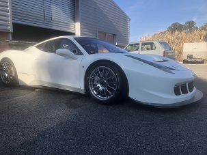

Olivier Scud
Il y a 23 heures, F355QV70 a dit :
De quelle année cette challenge ?
je vois Vitrage modifié
kit carrosserie avant arrière modifié
On dirait que les roues arrières sont plus larges que les challenge .
capot avant ouvert, en composite ?
le radiateur est  central ?
rare en blanc
bon jouet 😉
C'est une 2011 qui a été très modifiée sur la partie carrosserie. Je n'ai pas encore vu un autre kit de ce genre sur une Challenge (surtout la partie avant et l'arrière).
C'est un style GT3, mais cela ressemble plutôt à du sur mesure quand même.
le radiateur est en effet en central avant, et l'air chaud sort par le centre du capot.
On est en 305 à l'arrière sur des jantes de 19 pouces. ça va que Pirelli va nous accompagner parce que sinon, ça pique un peu quand il faut changer les 4 pneus !...
Elle va encore avoir droit à quelques modifications et puis un covering complet. Mi-Mars, premier trackday !

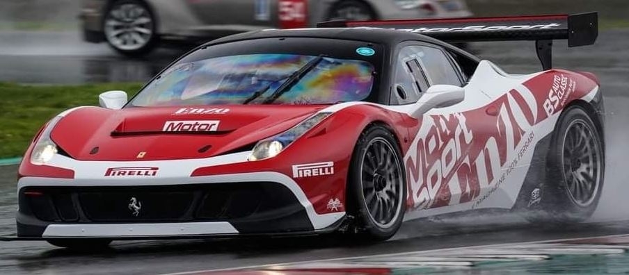

Olivier Scud
Quelques photos du 1er trackday à Magny Cours. On s'est fait plaisir malgré la pluie.

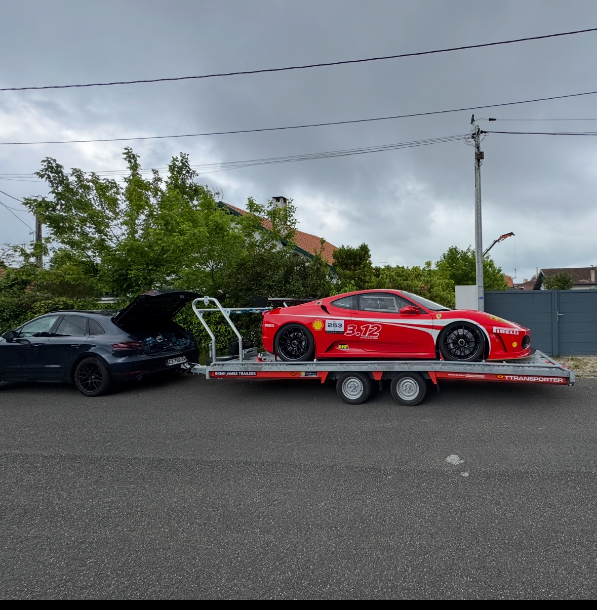

Arno40
Voici une photo de la mienne ( acheté en décembre à la concession Ferrari de Cannes)
Share this post
Link to post
Share on other sites
Bel outil, tu dois t'éclater avec ça 😎
  • Thanks 1
