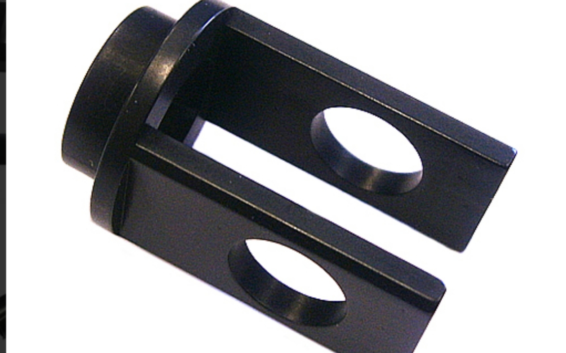

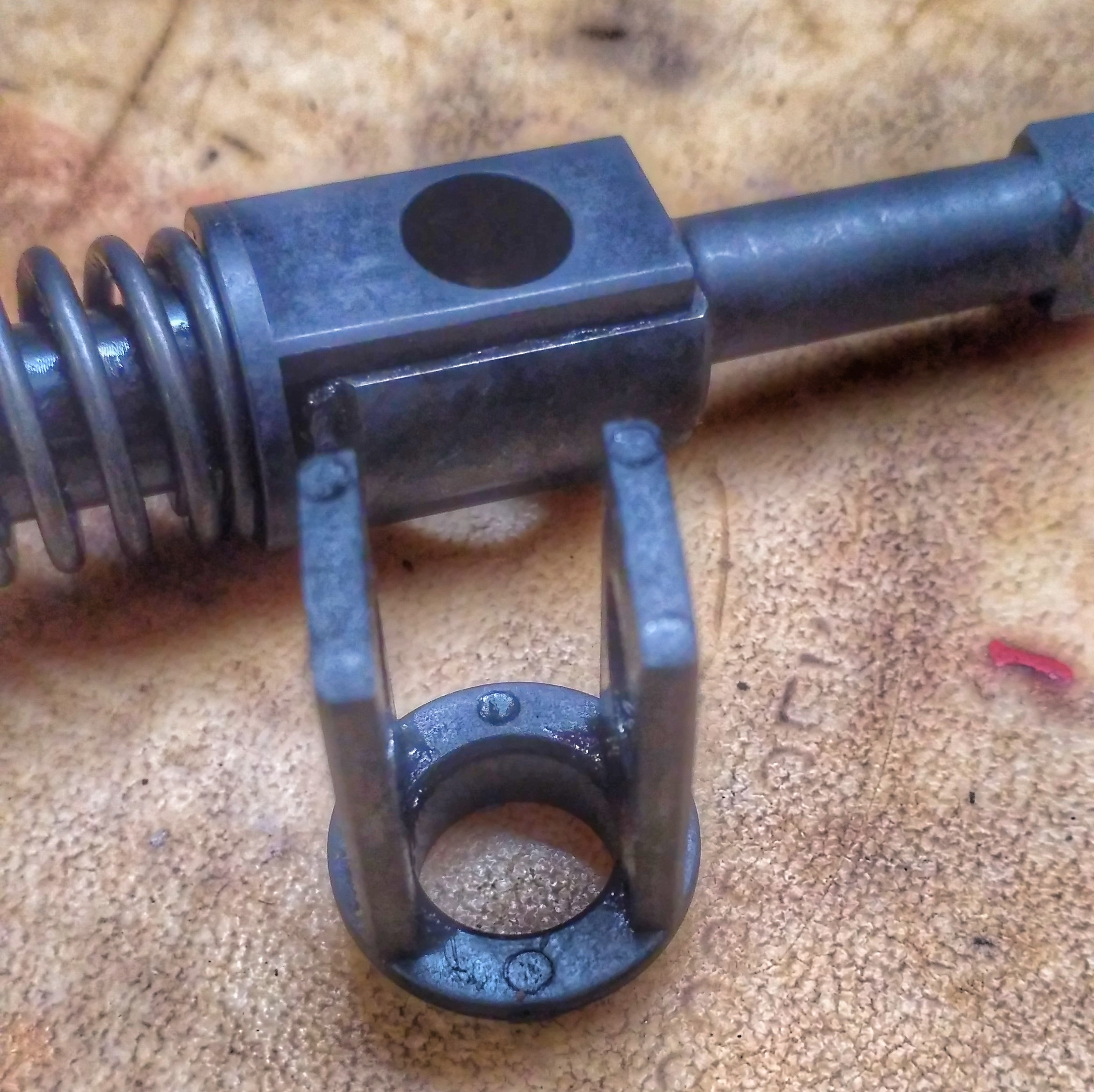

AR69
J'avais aussi eu  un problème sur le seconde qui passait une fois sur cinq. En fait c'était une petite pièce en plastique sous le levier de vitesses légèrement fendue et ça provoquait un décalage de 2 à 3mm ! Si cela peut t'aider ^_^
Share this post
Link to post
Share on other sites
Merci pour ce retour d'expérience @AR69
Tu dois évoquer la même pièce que celle en image ci-dessus, qui est d'origine en plastique et en aftermarket en aluminium par Hill Engineering (distribuée par Superformance).
Edited by tifosi101
Share this post
Link to post

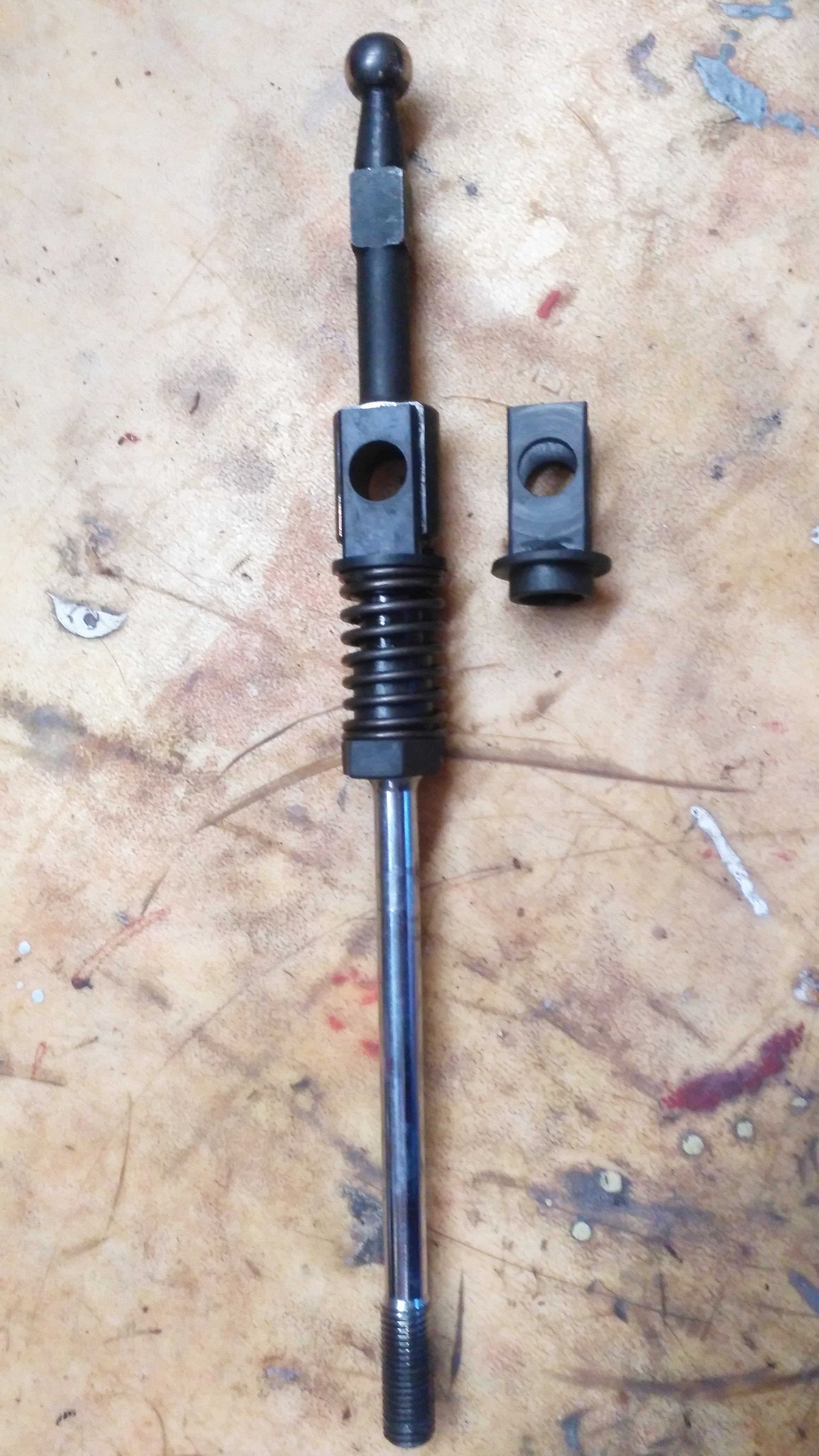

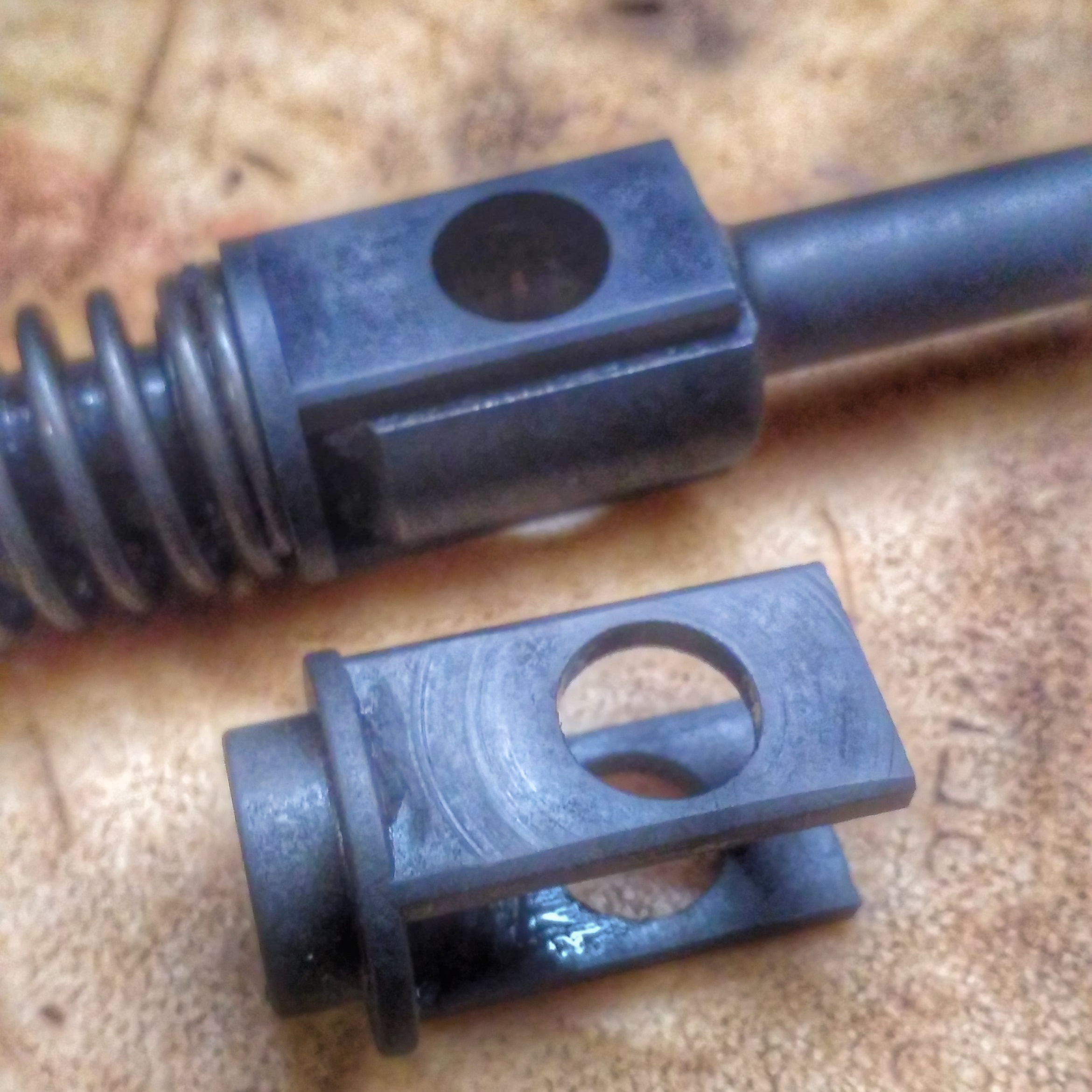

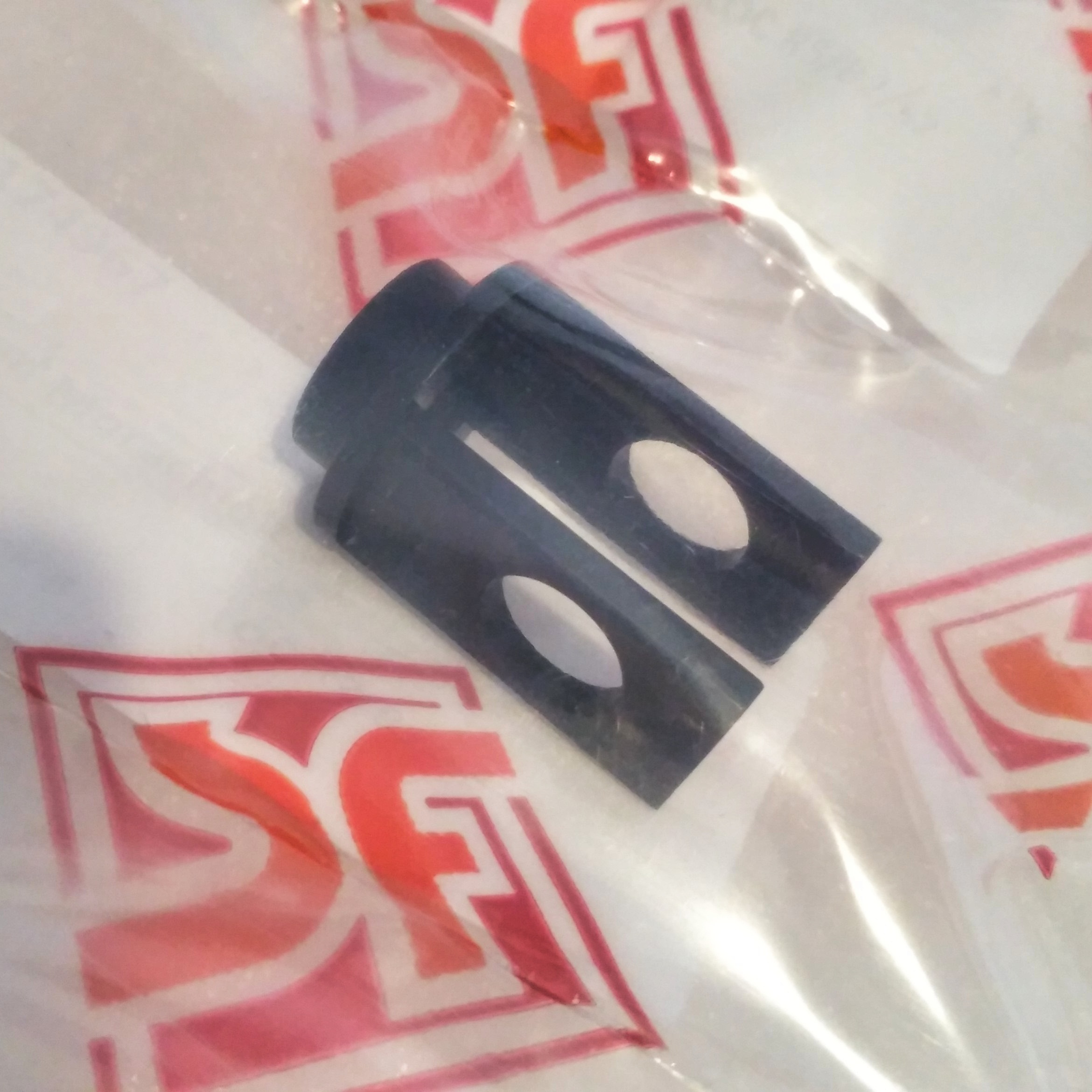

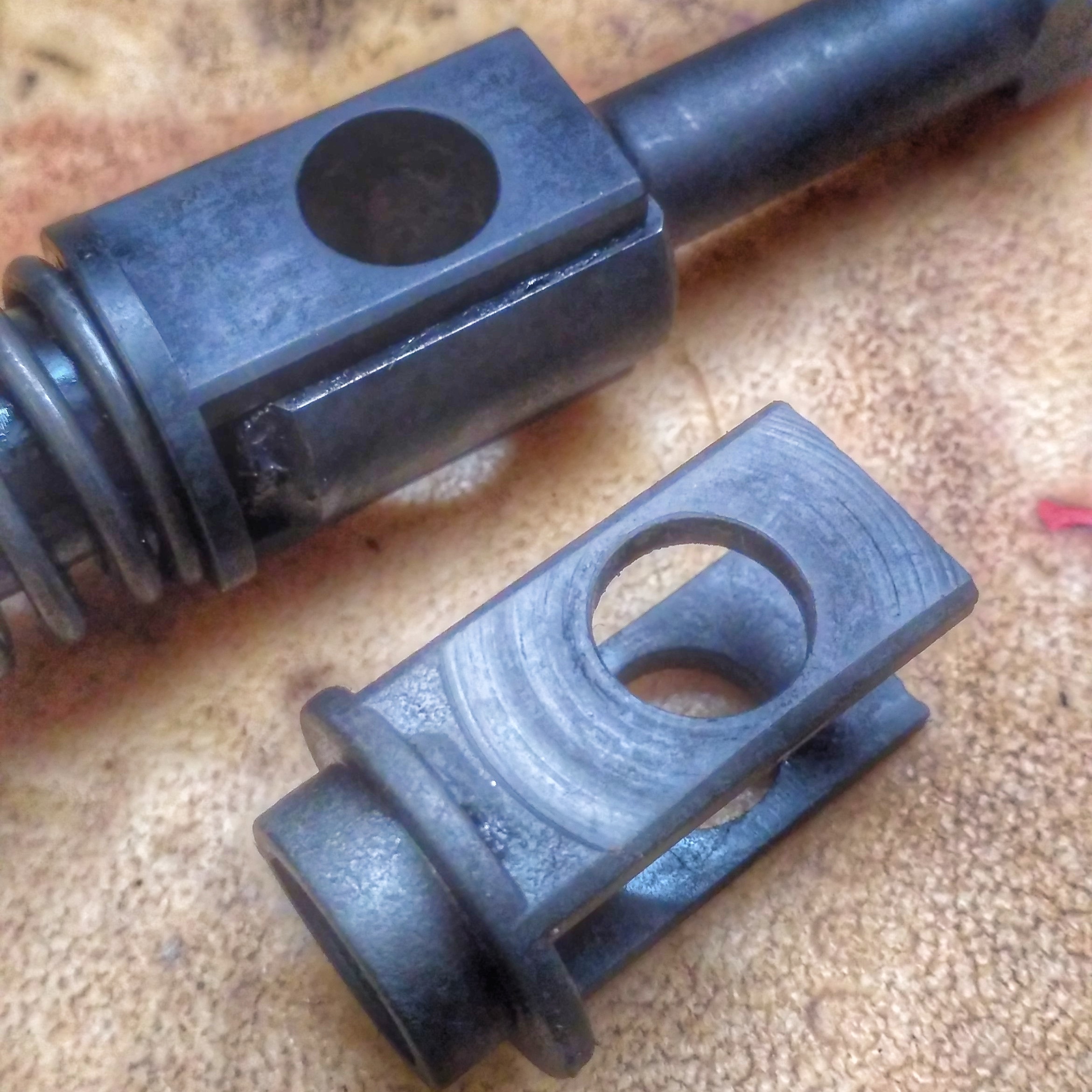

Je me suis motivé à démonter le tunnel central pour changer la "bague" à la base du levier de vitesse -_-
Ce n'est pas anodin comme travail lorsqu'on le fait pour le première fois mais avec le tuto de Aldous Voice et une petite réflexion ça se fait même à la maison.
Une fois la bague d'origine déposée, elle a beau avoir 75000km, elle est visuellement très peu usée et pas fendue.
La nouvelle vague (en place sur le levier sur les photos ci-dessous) est en aluminium car de fourniture Hill Engineering (j'ai accentué les images pour voir la légère usure sur la bague d'origine).

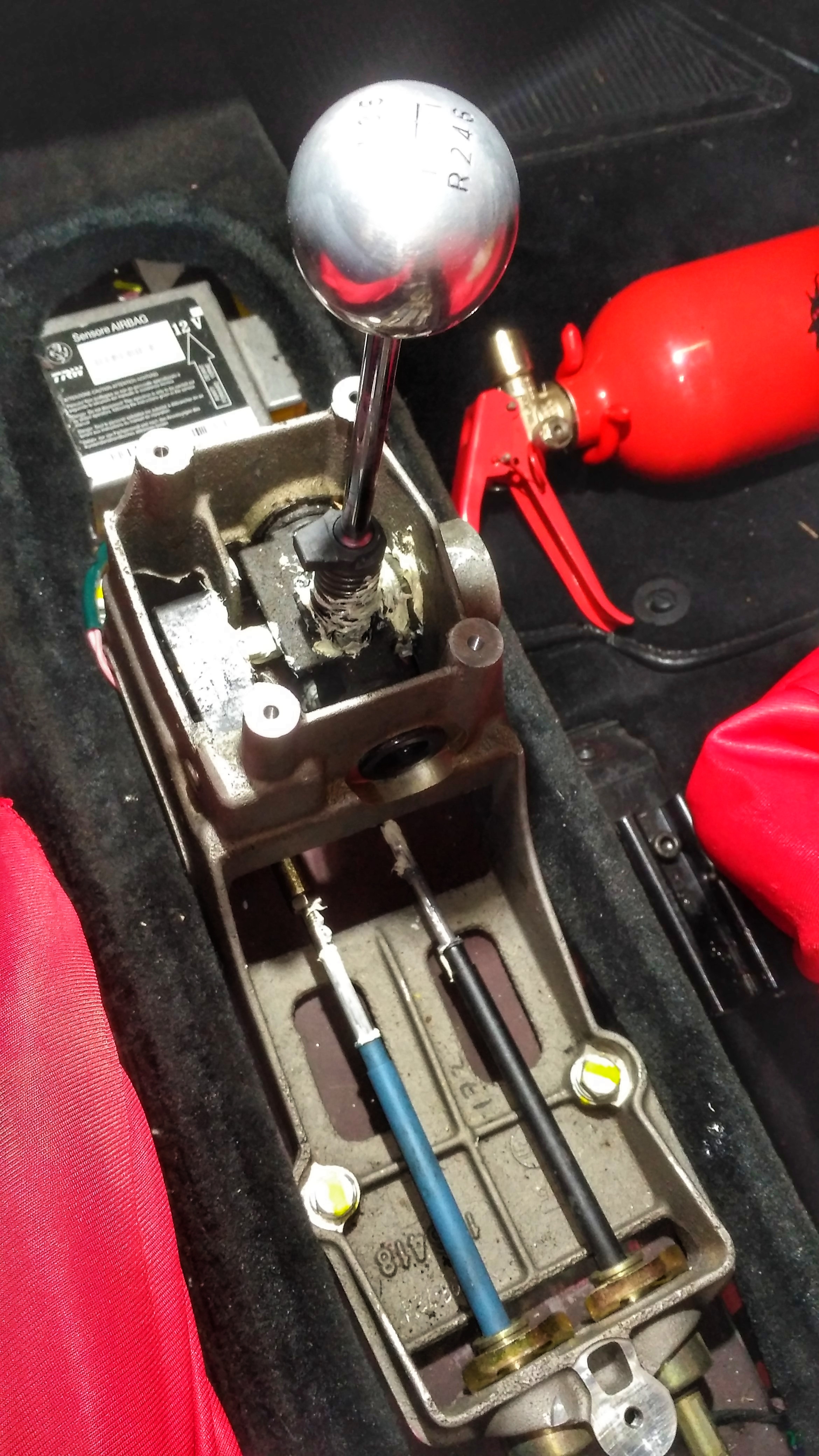

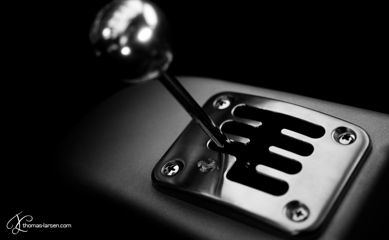

Après remontage du levier, j'ai fait des essais à blanc (moteur arrêté), dans la situation de la photo ci-dessous, et je n'arrive pas à enclencher le premier rapport. La conséquence de la nouvelle bague ? Ou un simple démarrage du moteur va remettre cela en ordre ?
Prochaine étape le réglage de la tringlerie.
Edited by tifosi101
Share this post
Link to post
epb0
Tu as essayé de passer tes vitesses comme cela, sans remettre la grille ?
Si c'est le cas, c'est normal. Pour que les vitesses puissent passer, la grille au niveau du levier et celle en interne boite doivent être alignées (c'est d'ailleurs pour cela qu'il y a un réglage). Sans cette grille (celle dans l'habitacle), ton levier de commande n'est pas bien aligné lorsque tu sélectionnes la 1ere.
Par contre, et malgré les différentes expériences relatées, je ne comprends pas comment du jeu dans la commande externe de boite peut avoir une influence sur un craquement de vitesse. Lorsqu'il y a craquement, c'est que soit la synchro a été "violée" crabotage sans que les vitesses n'aient pu être égalisées) , soit qu'un dé-synchronisme est apparu entre l'égalisation des vitesses et le crabotage.
Edited by epb0
Share this post
Link to post
Oui je n'ai essayé de passer les rapports qu'uniquement dans la situation de la photo ci-dessus.
Je ne connais pas l'histoire de la grille en interne boîte de vitesse :huh: Il y a en revanche deux grilles superposées au niveau du levier dont celle "chromée" sous le pommeau.
Je te rejoins totalement sur la logique d'un problème de synchro. Mais la lecture des différentes expériences m'encourage à commencer par le plus simple question démontage. Ça me permet de faire une révision et du préventif/curatif en fonction de ce que je trouve au démontage.
