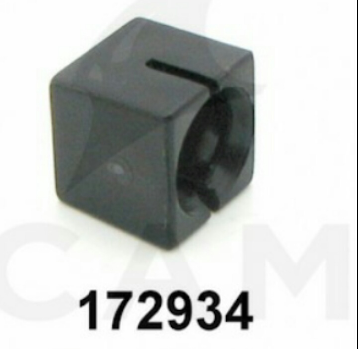

Autre piste alternative : cette pièce en plastique qui peut se fendre.
https://www.ferrarichat.com/forum/threads/thought-it-was-my-shift-bushing-but-it-wasnt.325350/#post-140556026

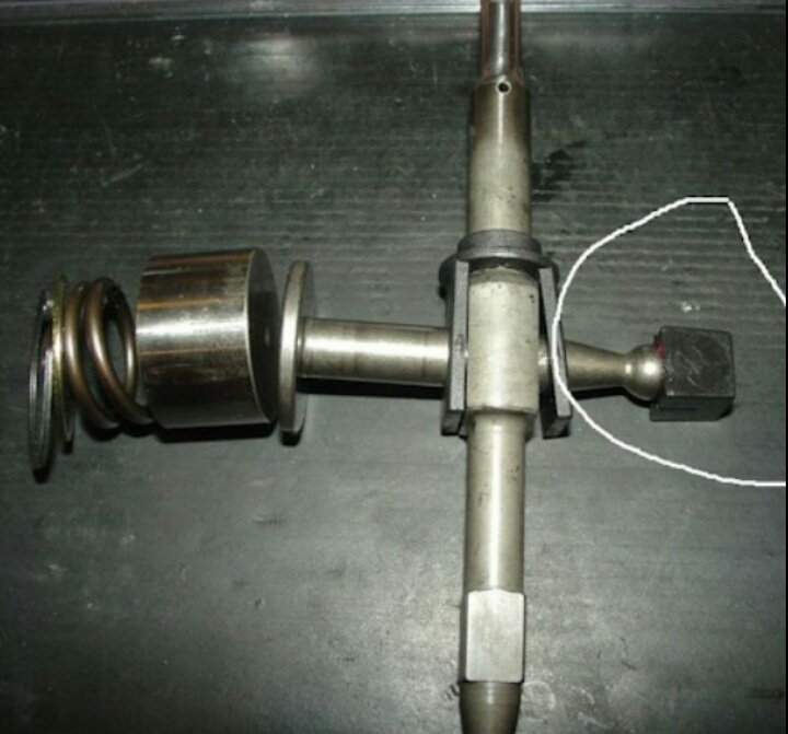

Je me suis motivé à démonter le tunnel central pour changer la "bague" à la base du levier de vitesse -_-
Ce n'est pas anodin comme travail lorsqu'on le fait pour le première fois mais avec le tuto de Aldous Voice et une petite réflexion ça se fait même à la maison.
Une fois la bague d'origine déposée, elle a beau avoir 75000km, elle est visuellement très peu usée et pas fendue.
La nouvelle vague (en place sur le levier sur les photos ci-dessous) est en aluminium car de fourniture Hill Engineering (j'ai accentué les images pour voir la légère usure sur la bague d'origine).
Le montage de la bague Hill Engineering en aluminium a réduit drastiquement le jeu du levier autour du point mort, la bague d'origine en plastique s'est légèrement ovalisée aux orifices.

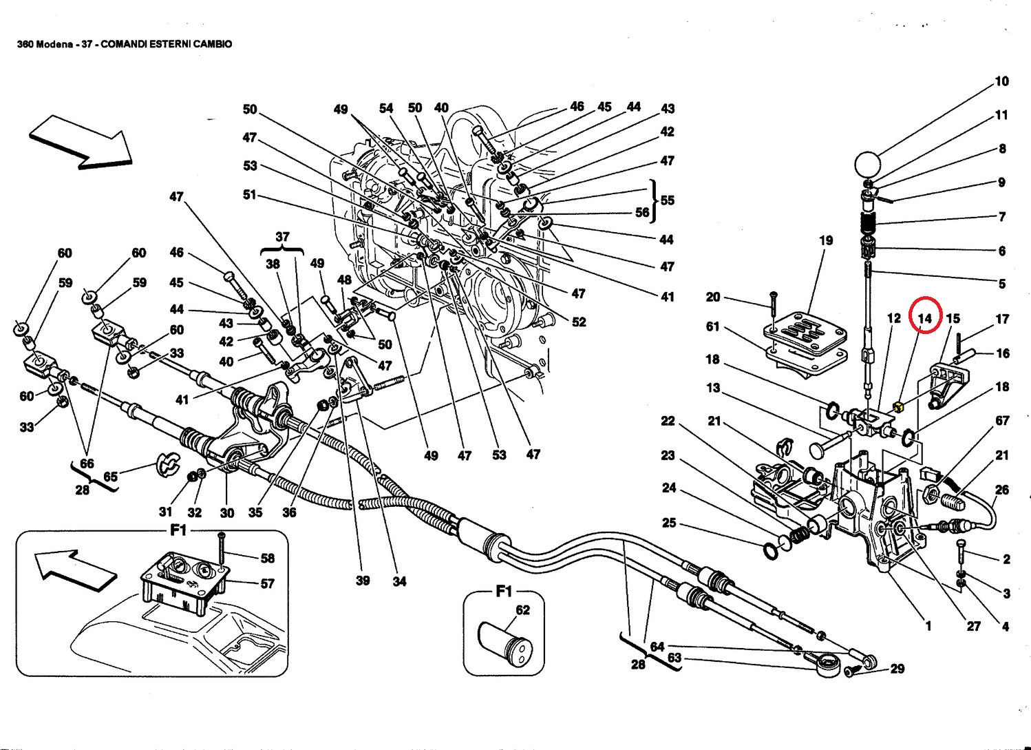

Voici ce que j'ai constaté en manipulant le levier, moteur arrêté :
  • Après montage de la platine repère 61 et de la grille repère 19, effectivement la 1ère vitesse passe nickel mais la marche arrière est très dure à enclencher, il faut de la poigne, trop pour être normal.
  • Après montage de la platine repère 61 et de la grille repère 19 et de rondelles d'épaisseur (environ 3mm) pour simuler la présence de la console centrale (sur laquelle repose  la grille en réalité), la marche arrière passe cette fois-ci nickel.
Moralité, la guidage du levier est la résultante d'une chaine de cote au millimètre voire moins encore, chaque jeu à son importance.

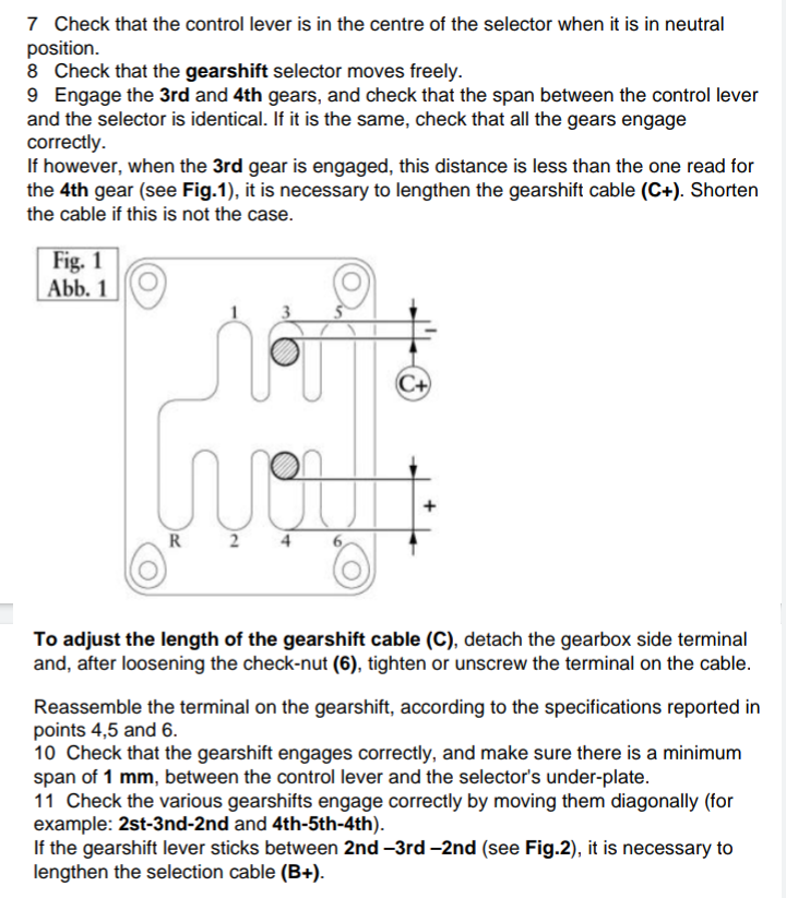

Concernant la tringlerie, j'ai une très légère dissymétrie en faveur de la 4 par rapport à la 3. Il va peut être falloir ajuster cela après l'essai.

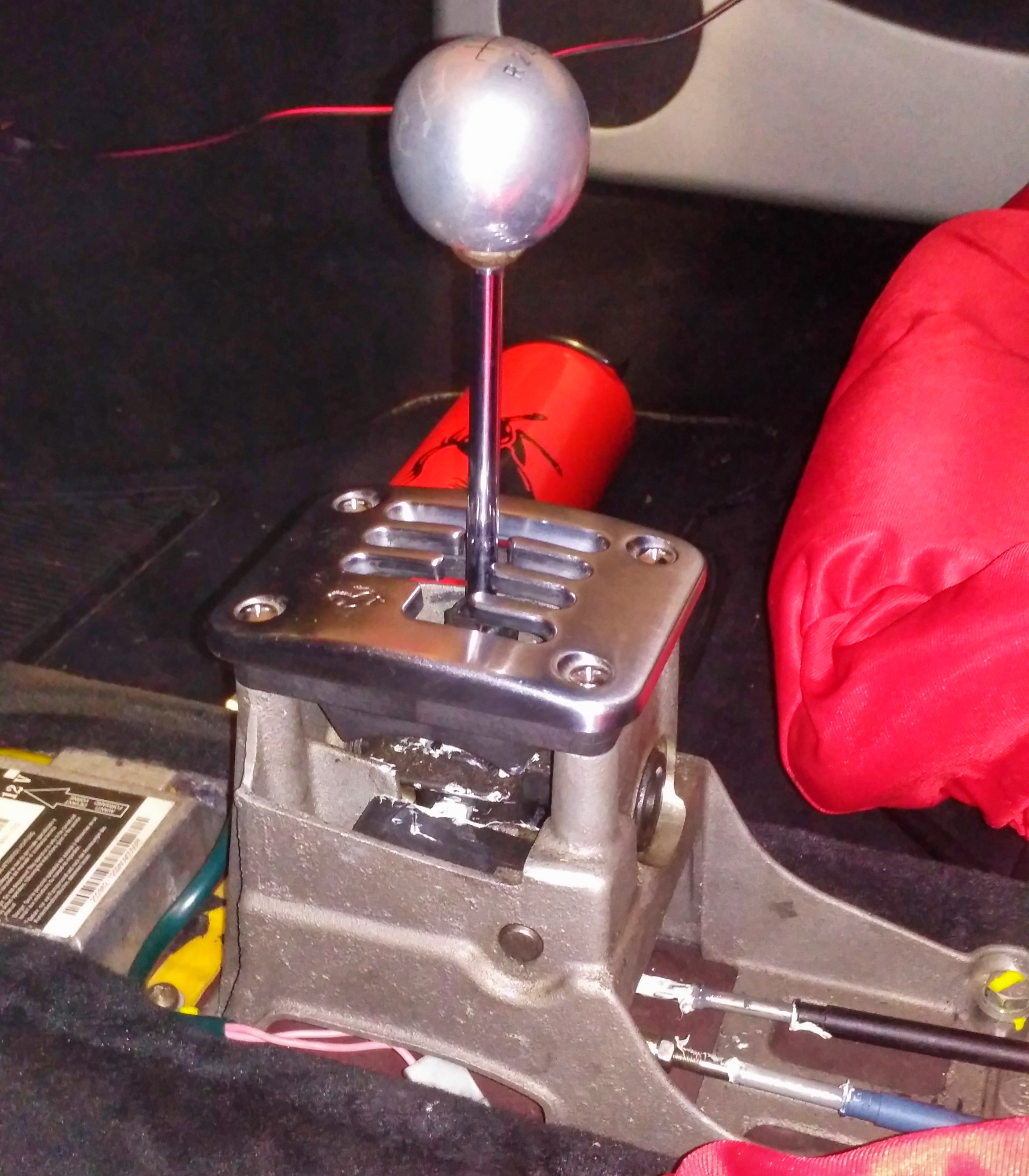

Il y a 23 heures, tifosi101 a dit :

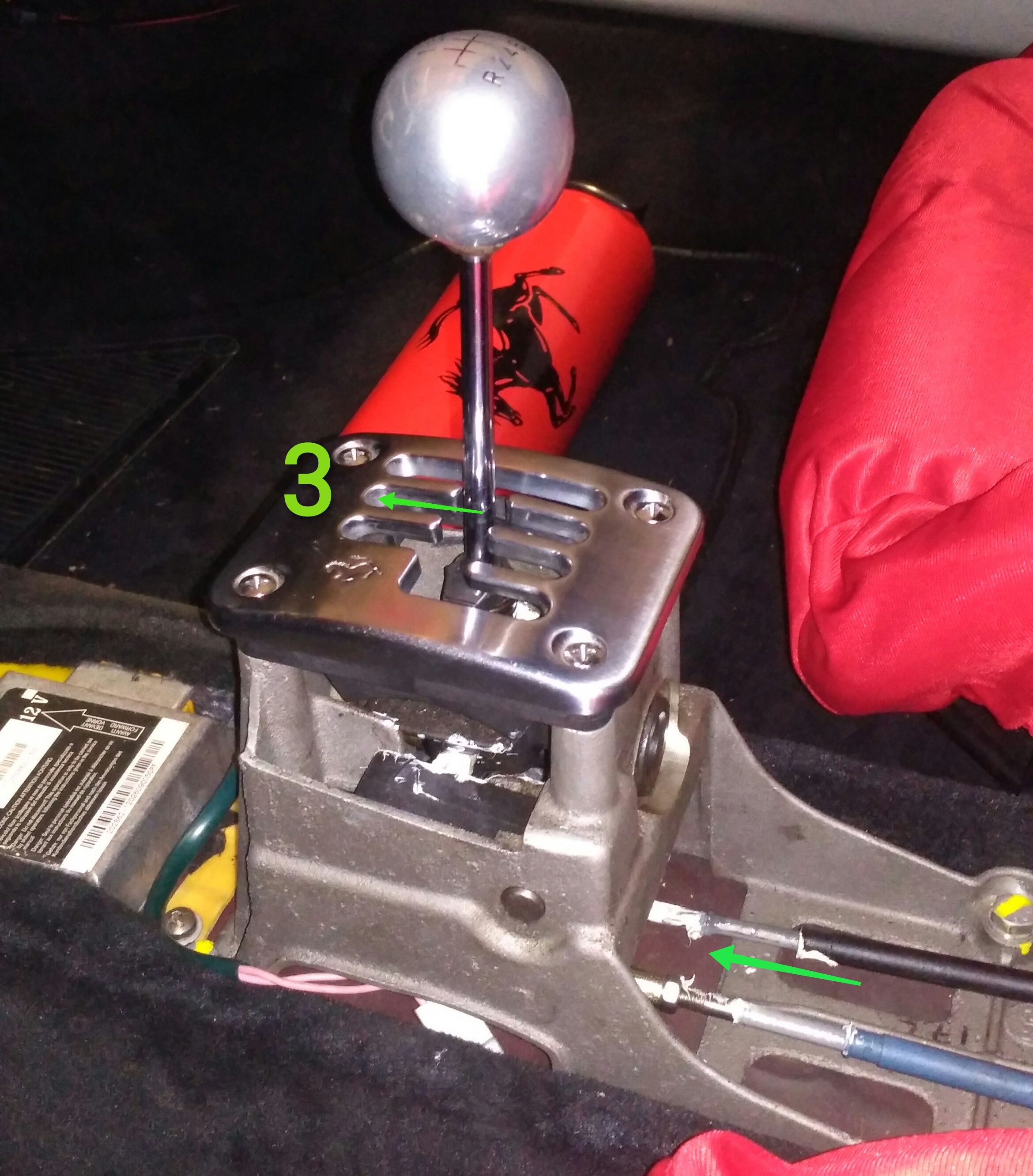

Il manquait une photo pour illustrer mes propos :
Pour répondre à ta question @epb0, j'ai fait un petit test routier aujourd'hui et le "craquement" est toujours présent.
Maintenant que je n'ai plus du tout de jeu dans le levier (c'est d'ailleurs presque une drôle de sensation mais c'est aussi un mieux !) j'ai vraiment le sentiment que cela se situe au niveau de la tringle côté passager, comme s'il y avait une zone morte voire un point dur dans le câble. Cela ne se manifeste pas systématiquement lors du passage de 2 en 3 mais c'est tout de même uniquement lors du passage de 2 en 3 et les hauts régimes sont un facteur aggravant.
Je remarque en avançant le levier "droit en avant" du point mort à la 3 qu'il y a un jeu d'environ 1 cm dans ce câble (zone morte) avant que je ne ressente une action au niveau de la boîte de vitesse.
A suivre...

N'aurait-on pas "simplement" un problème au niveau de la tringle de commande (réglage, jeu, point dur) ?
