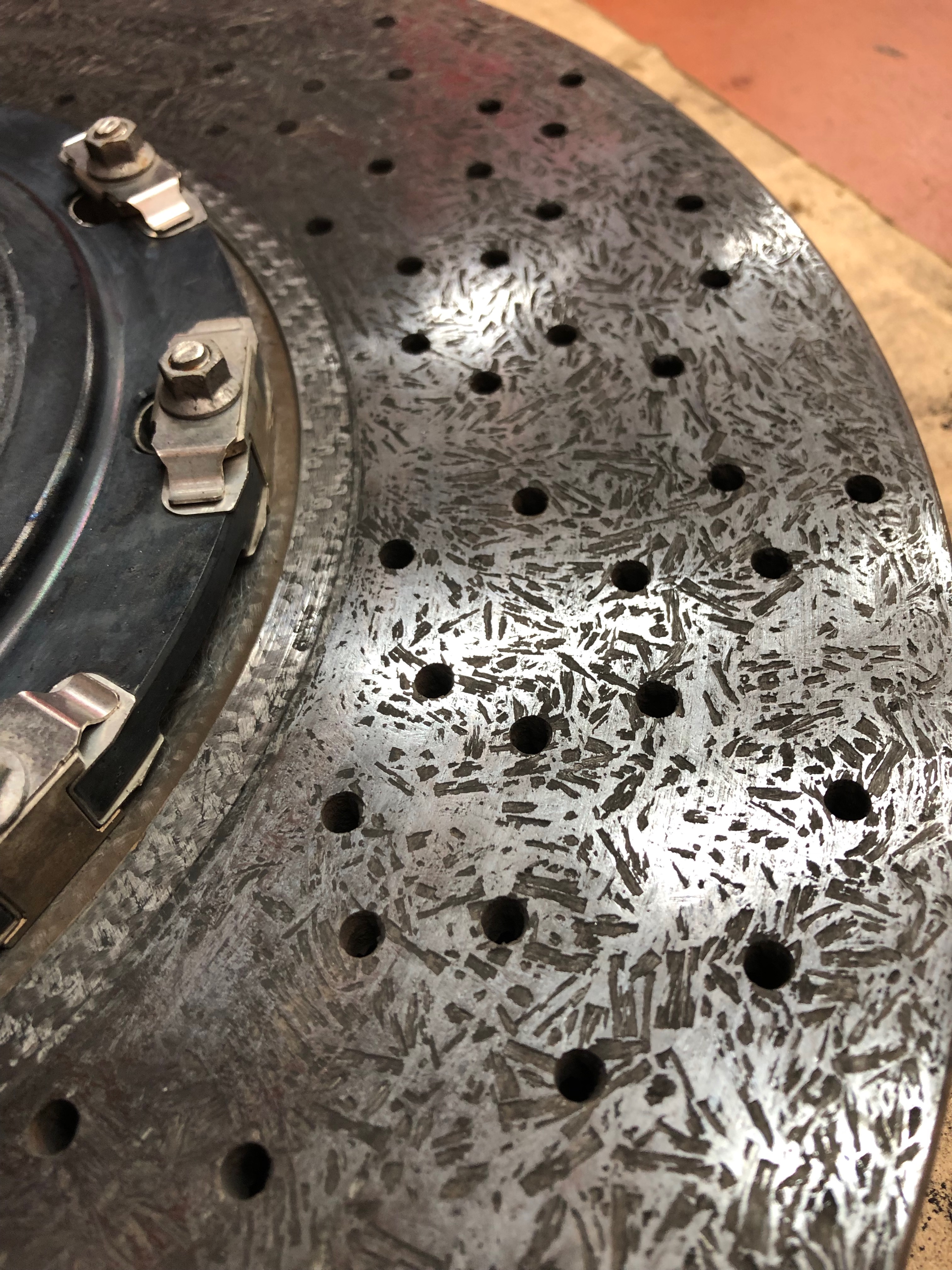

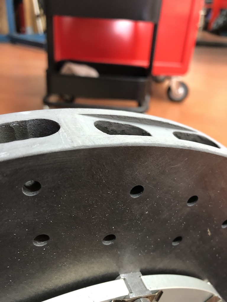

Square
Les disque brembo usés, ça se voit vite et de loin, les miens ressemblaient à cela après 4 ou 5 sorties à Dijon et ses gros freinages à 280 en bout de ligne droite (versus un disque neuf).
Share this post
Link to post
Share on other sites
Smoki
Y'a pas photo :huh:
merci pour ces photos qui vont probablement servir de référence ;)

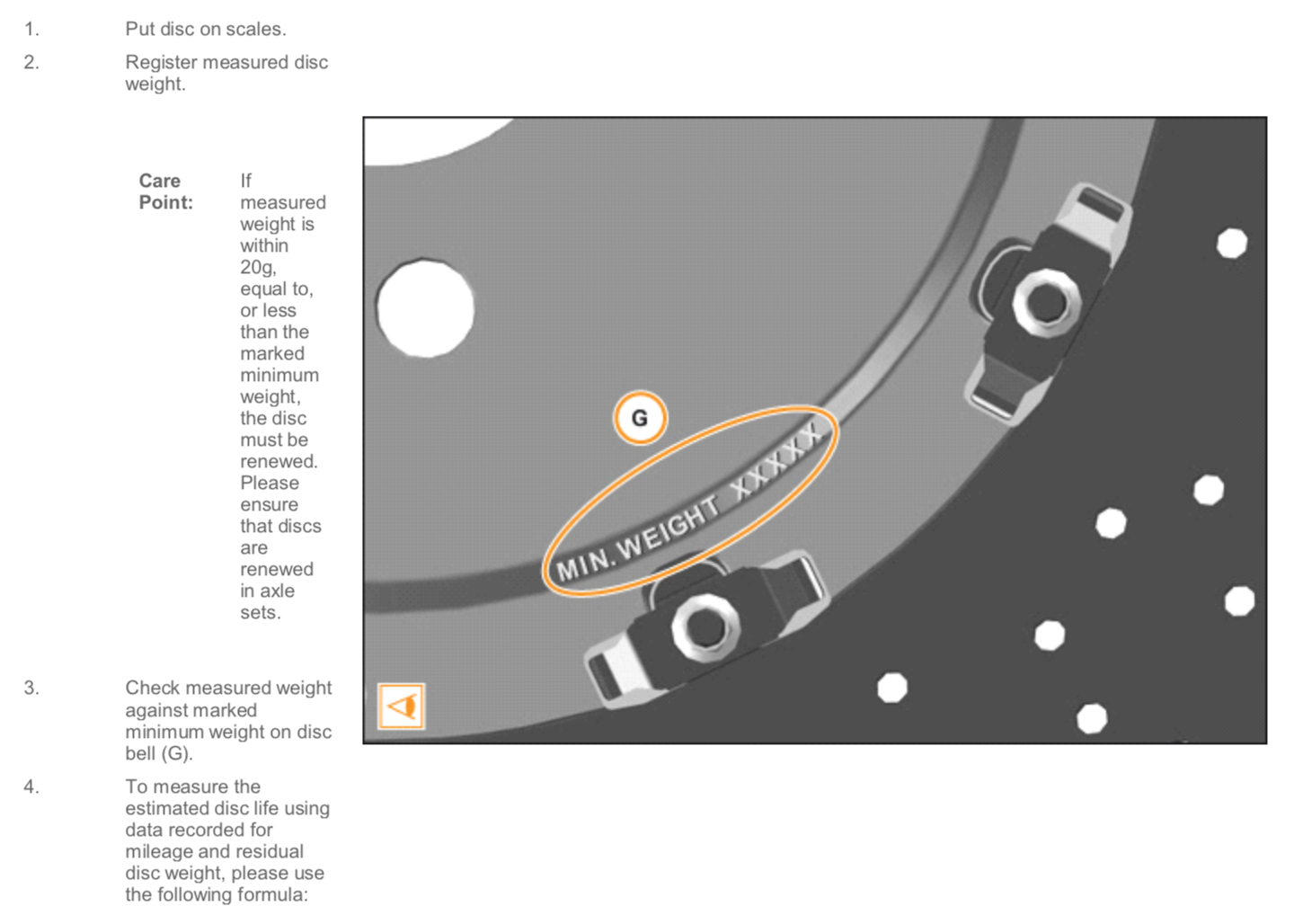

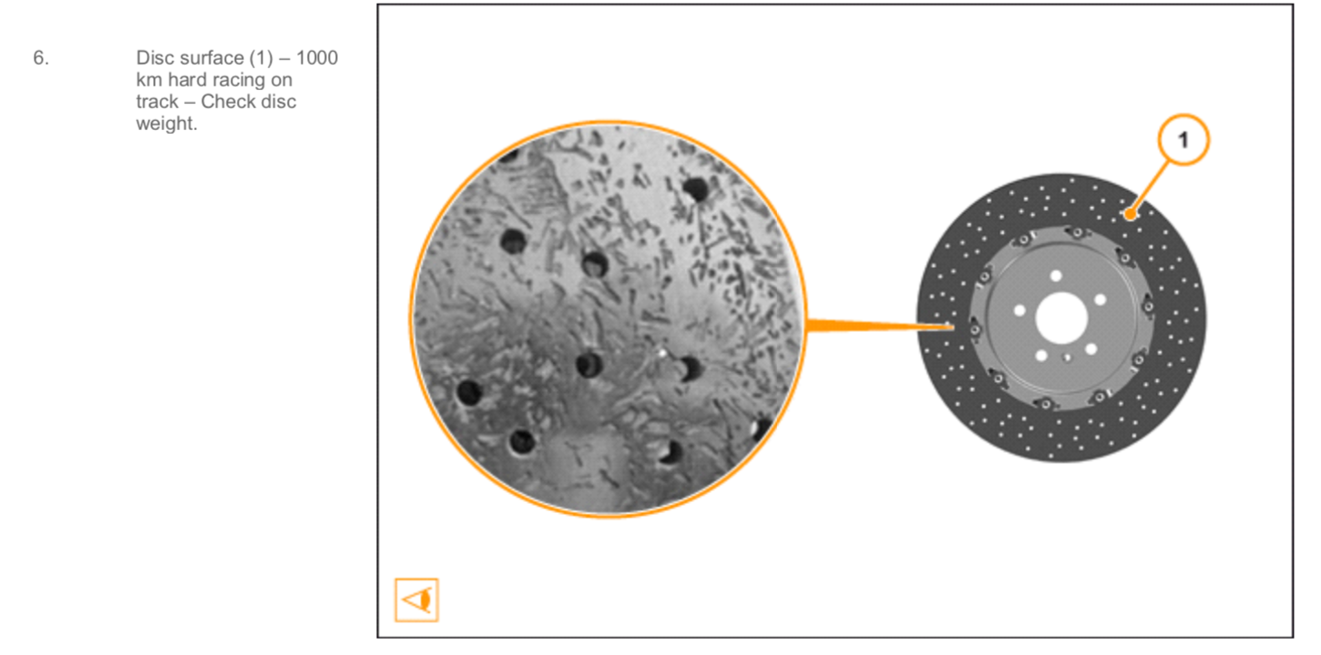

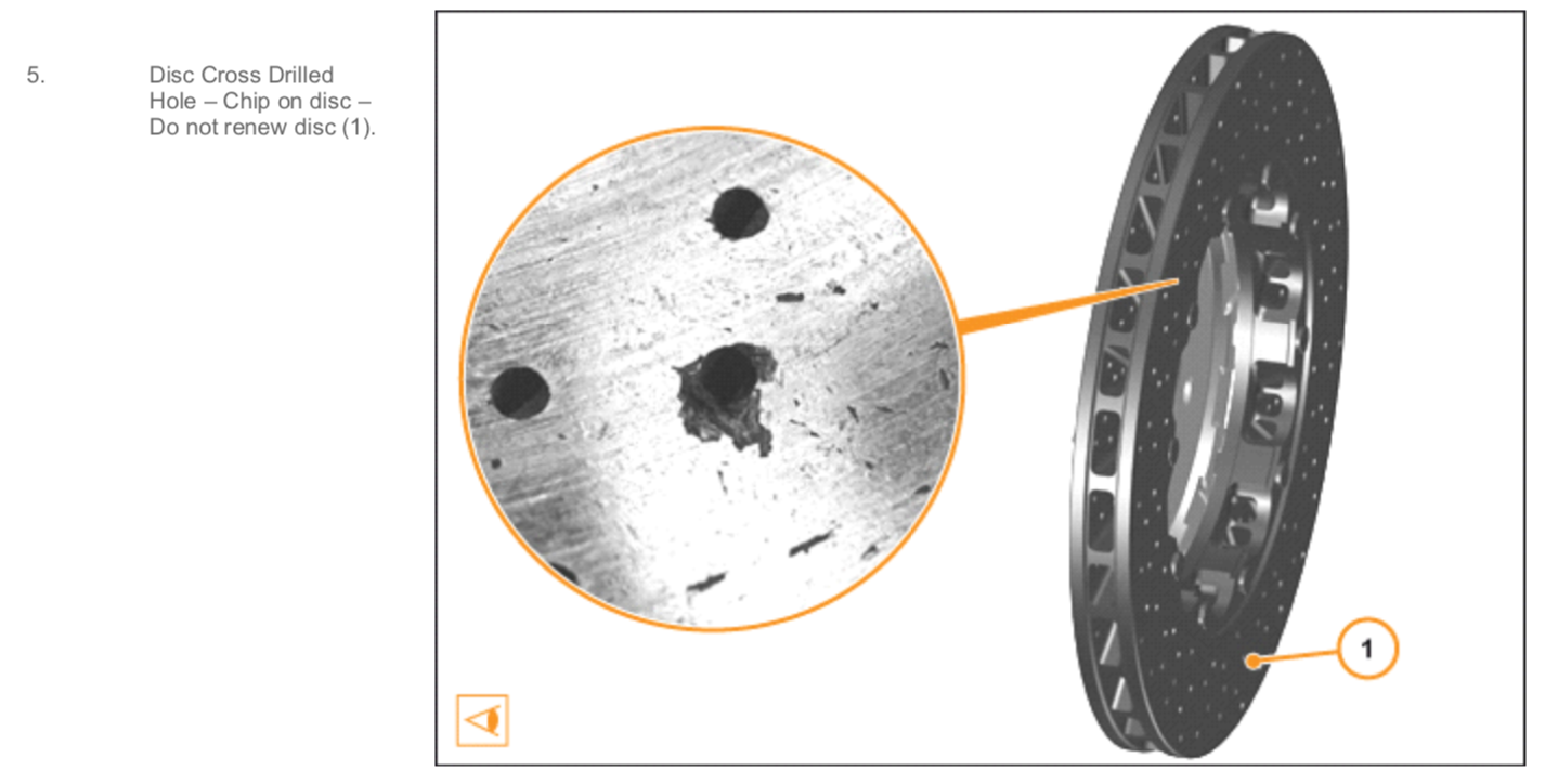

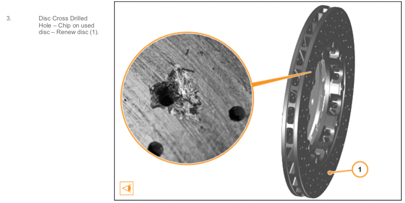

Square
Merci Smoki. A noter que les disques neufs ne sont pas Brembo mais Surface Transforms mais leur aspect est similaire.

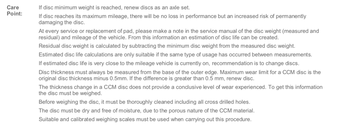

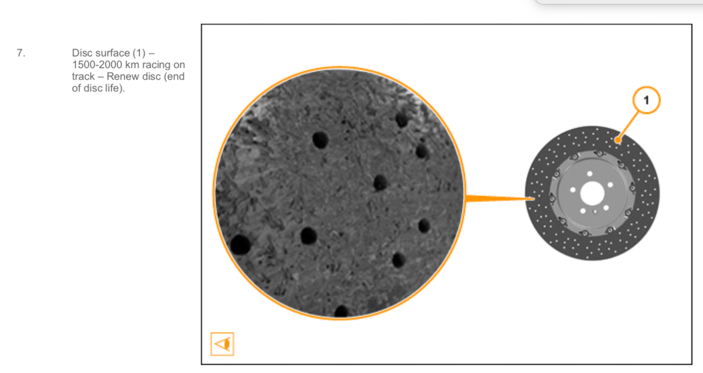

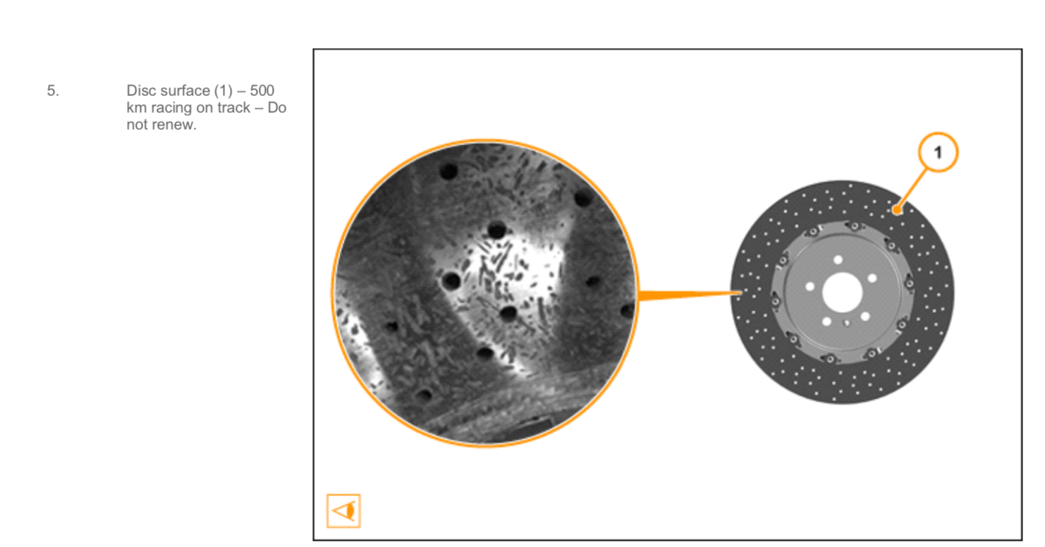

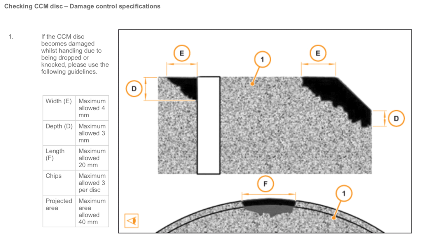

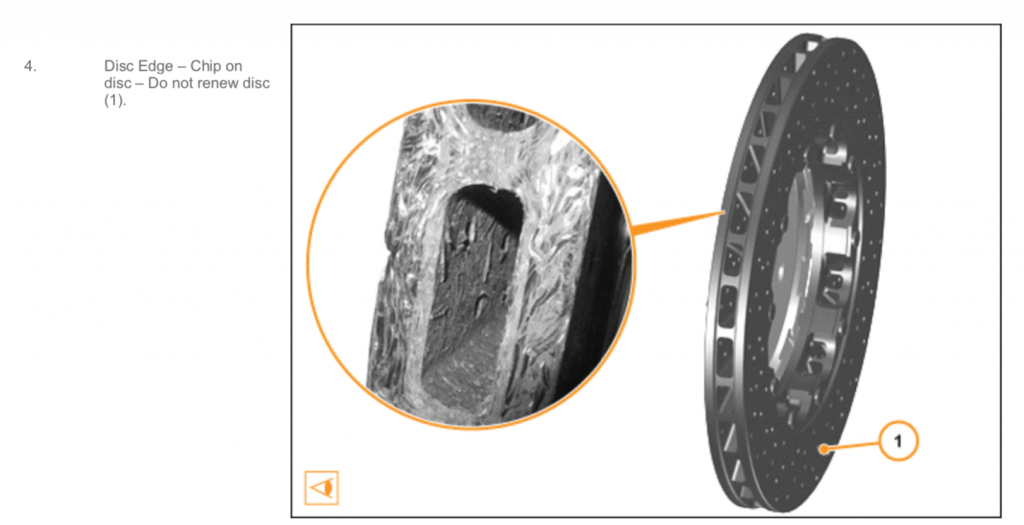

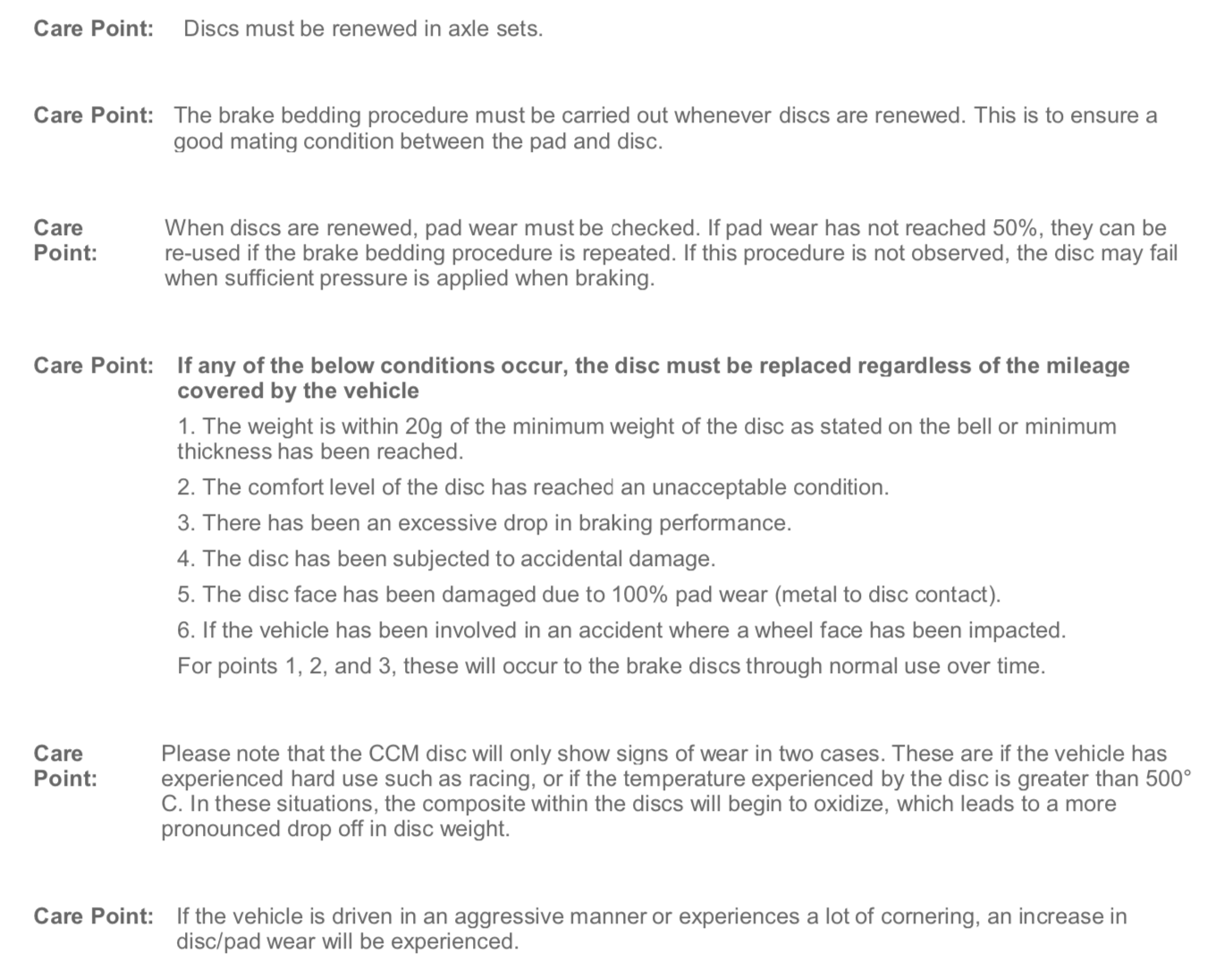

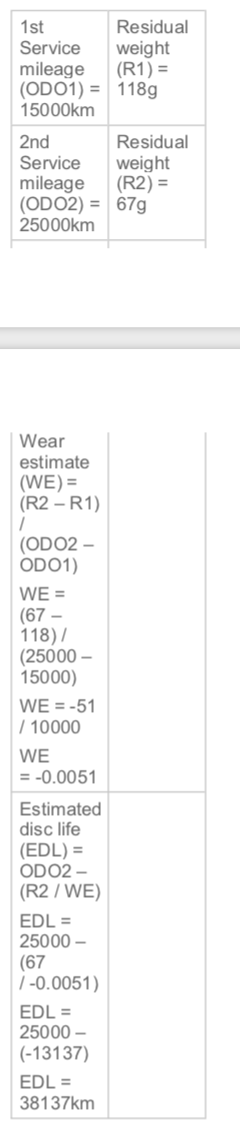

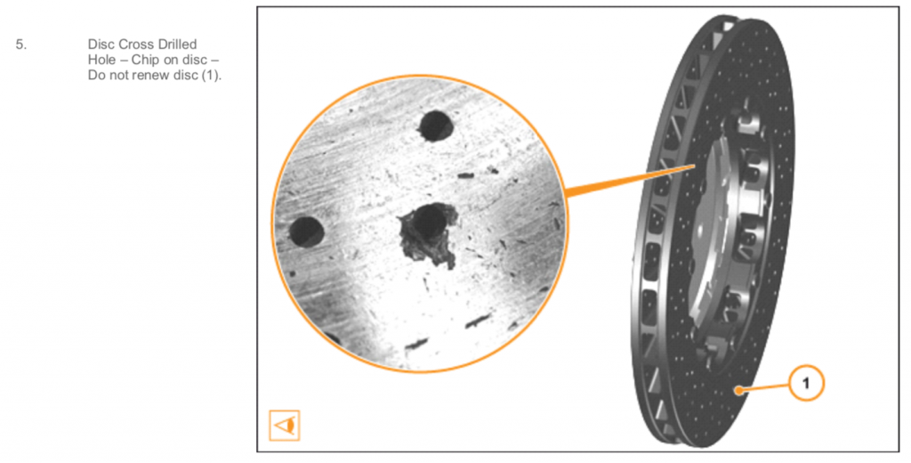

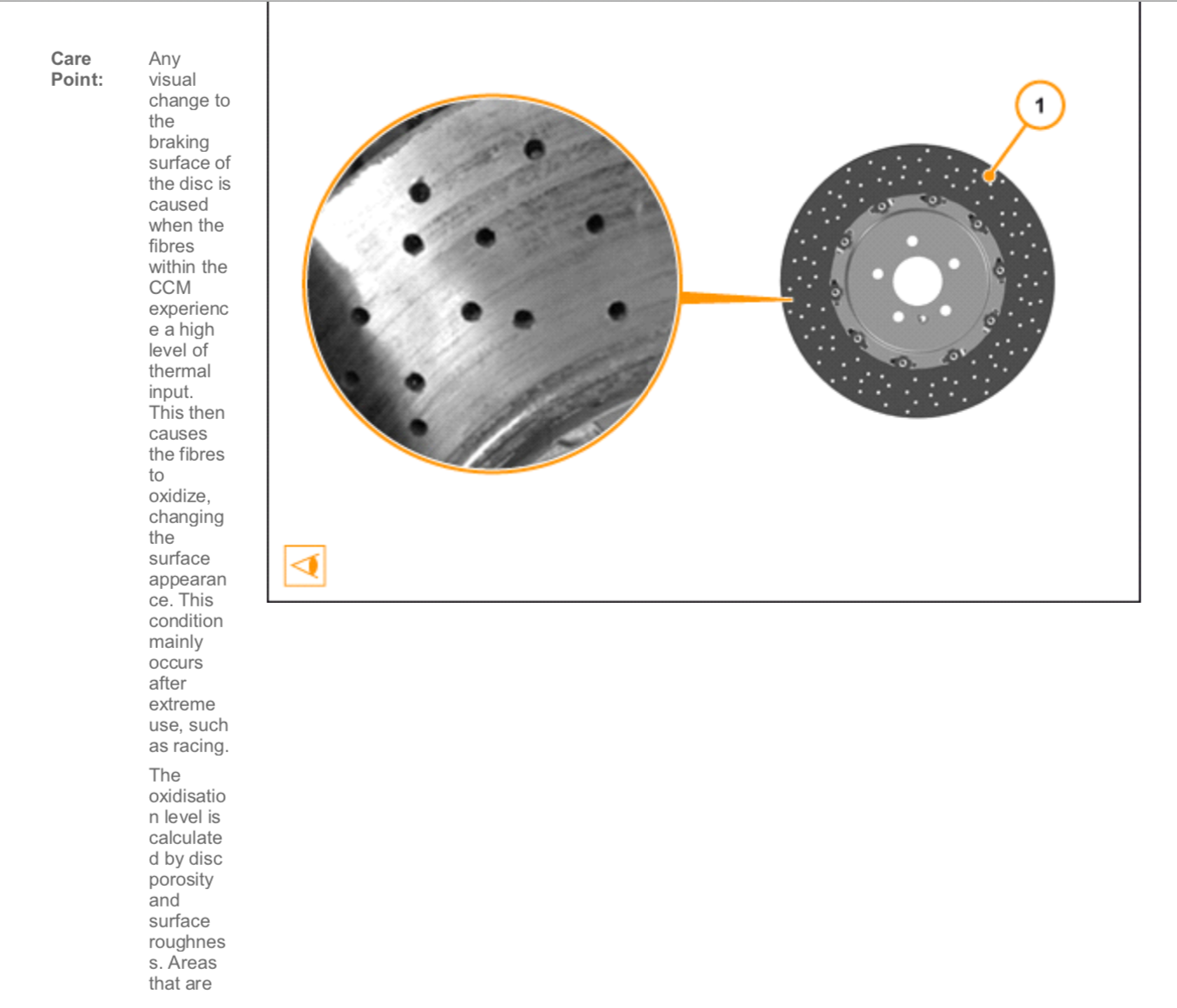

Voilà ce que dit le manuel d'atelier McLaren (ce sont les mêmes disques). Au final, l'aspect du disque et son poids sont les deux critères clefs pour évaluer un disque ainsi que des défauts d'impacts.
Belle journée.

Très intéressant, merci pour le partage @SquareB)
C'est très pointu comme note technique bravo McLaren mais en revanche la distinction d'un cas à l'autre me paraît peu aisé car les photos se ressemblent je trouve -_-. L'expérience doit faire le reste. ^_^
