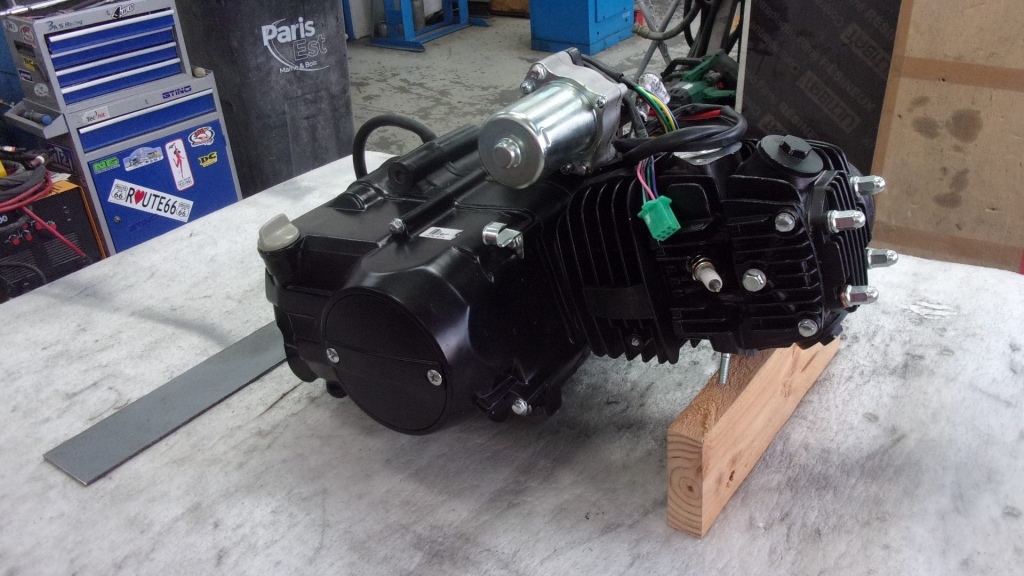

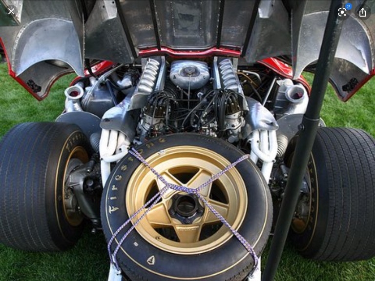

Des news ... le V12 est arrivé  🤣🤣🤣
125cc, automatique, marche arrière ... je vais bosser dessus pour le rendre un peu plus sexy
jean-philippe
Modifié par jps
Stradale V8
Oui un peu de différence......😁
jps
ah !! c'est comme ça un vrai P4 ?
bon, bah je suis à l'Ouest alors ...  🤣🤣🤣

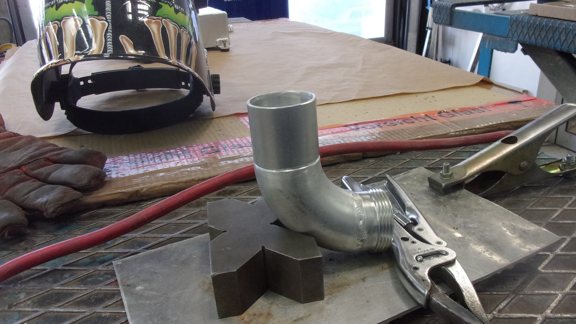

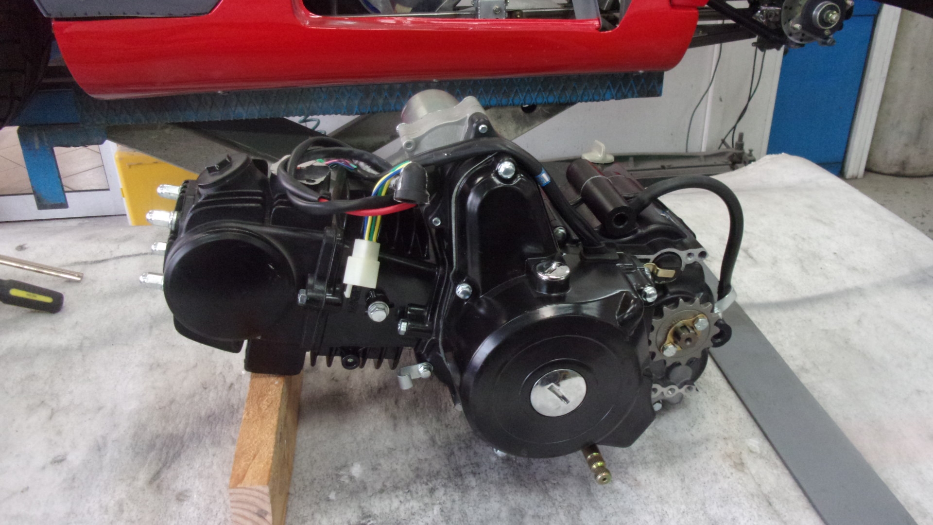

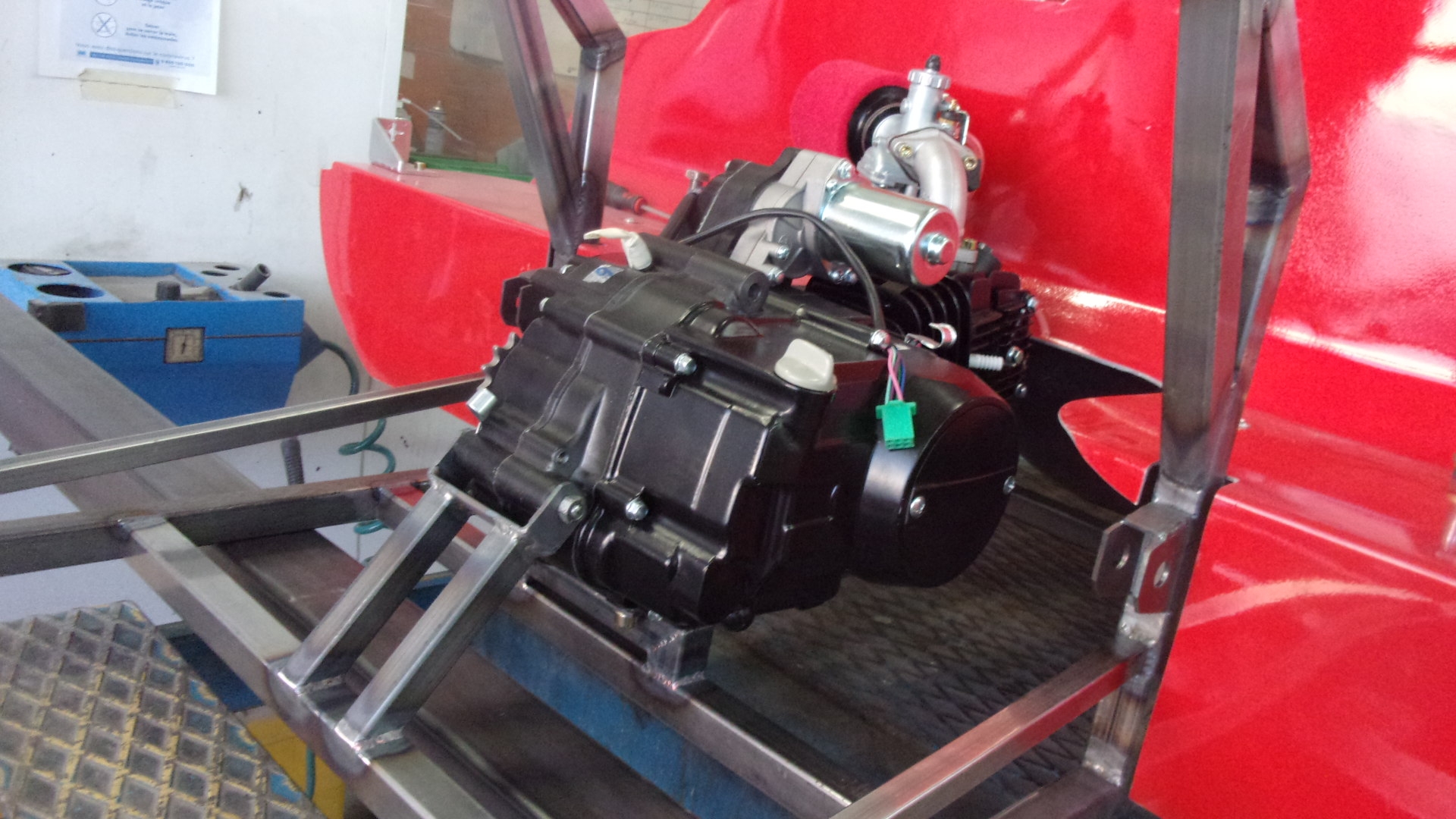

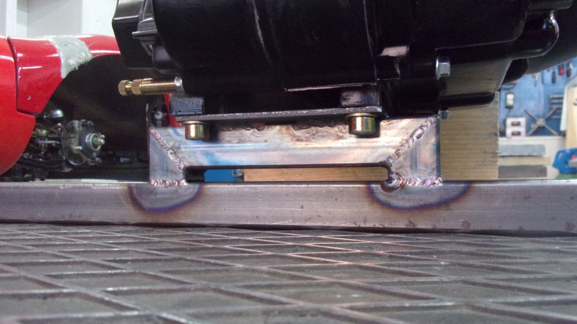

Bref, il a quand même fallu 2 ou 3 soirées pour l'implanter dans le châssis.
Il a été nécessaire de modifier la pipe d'admission, le modèle qui permettait de passer au dessus du démarreur était trop long par rapport au circuit d'admission des gaz frais et j'en ai profité pour emmener le carburateur Mikuni à l'opposé du futur tuyau d'échappement et pour le décaler de la vertical du moteur de façon le soustraire de la chaleur montante du moteur ...

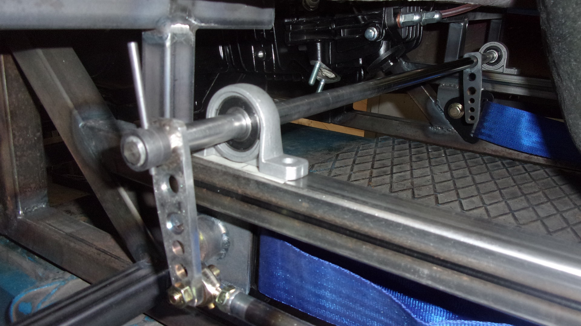

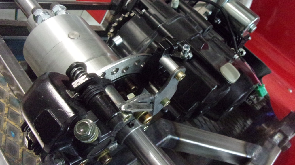

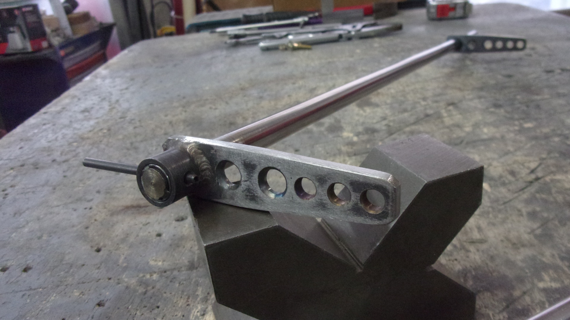

J'attaque la tringlerie de boite marche avt/ar

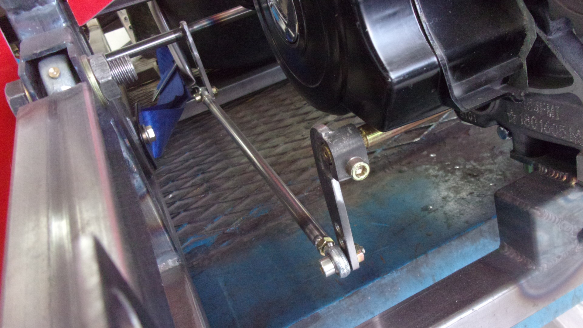

jps

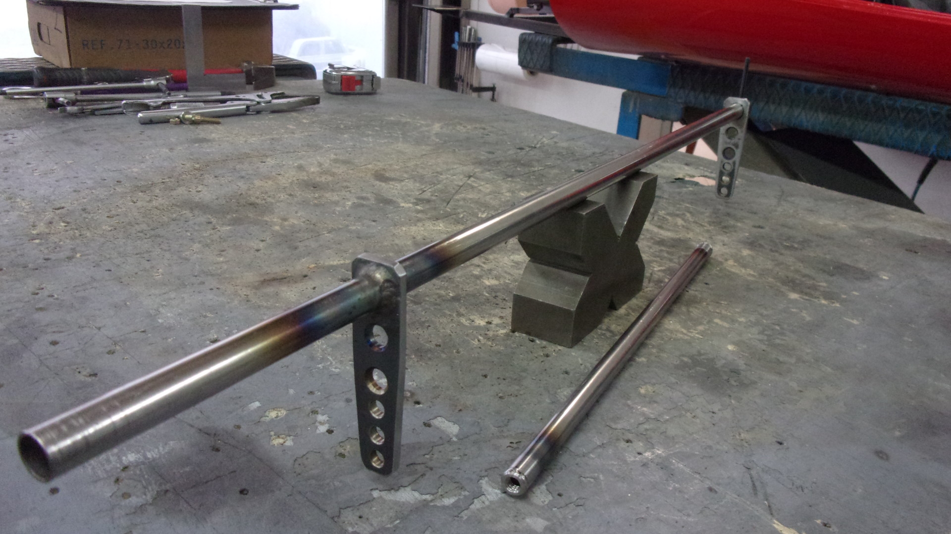

Quelques news de la P4 ...

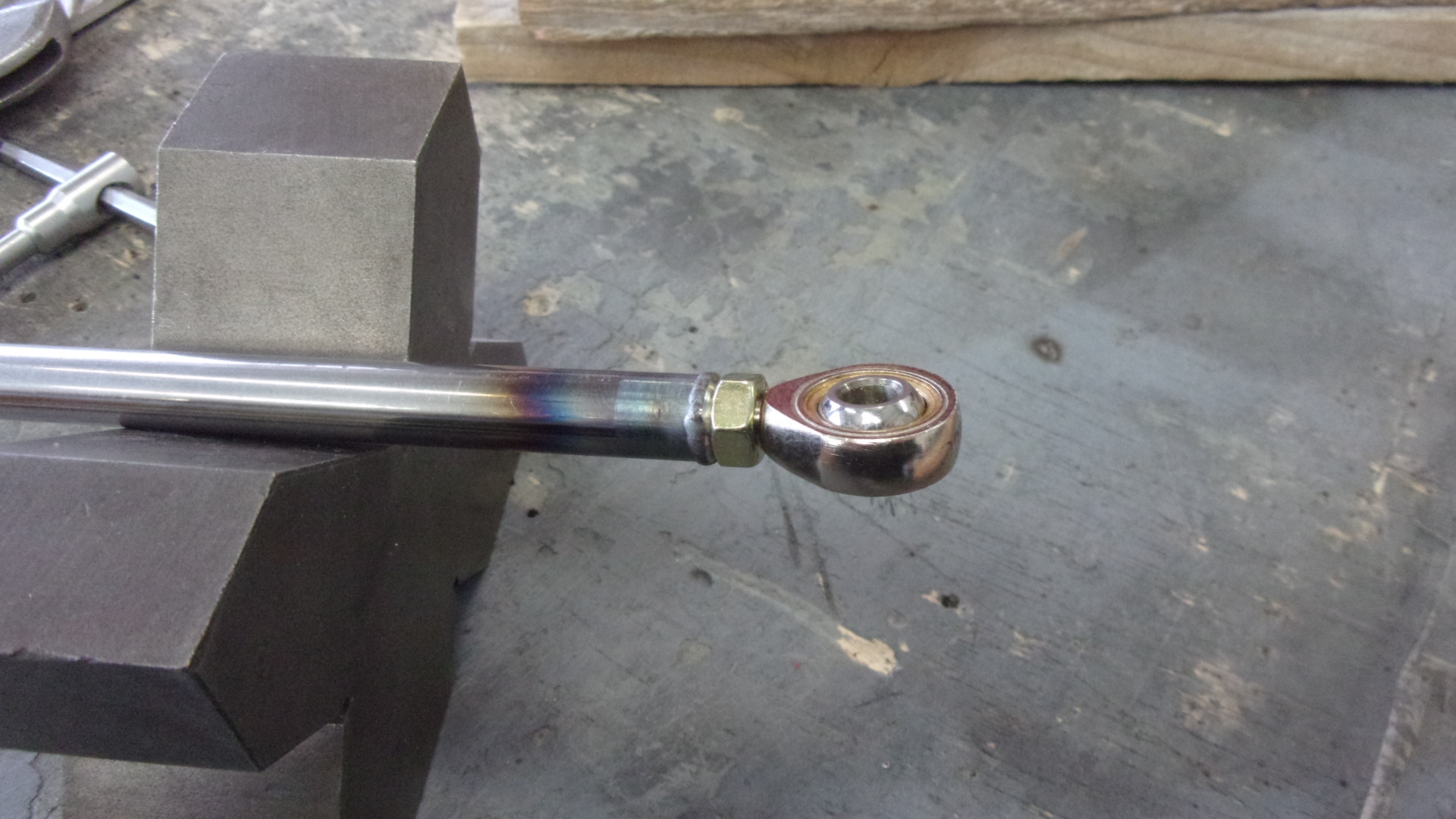

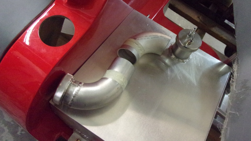

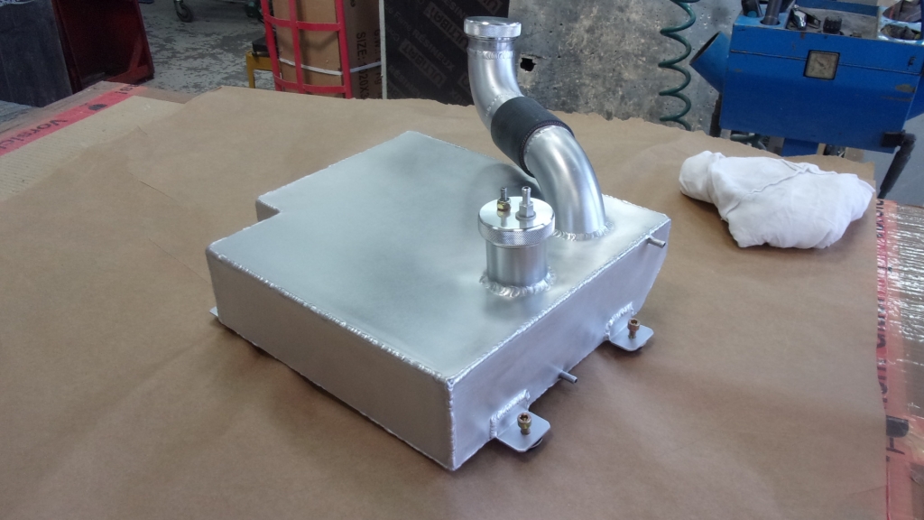

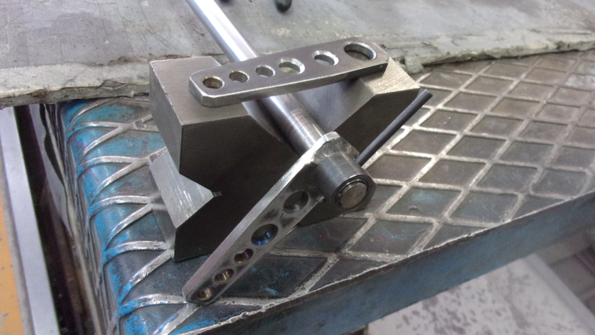

Beaucoup de petites fabrications très chronophages pour la tringlerie de levier de vitesse et le réservoir de carburant, mais ça avance ...

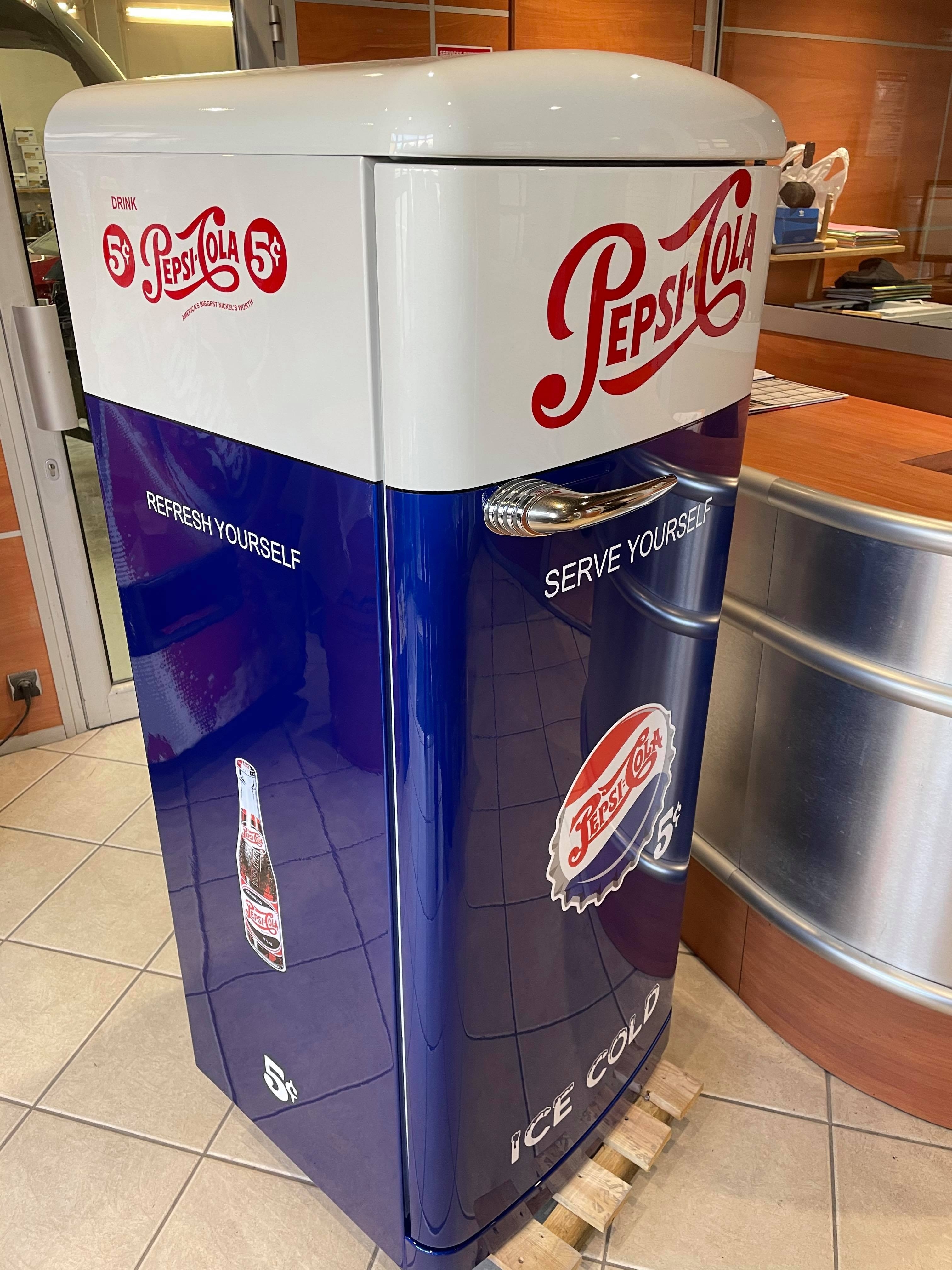

En attendant des news de la Ferrari junior, voici quelques photos d'une réalisation tout juste terminée.
C'est une première ...
nounou
il y a une heure, jps a dit :
Superbe il fonctionne ?, tu vas en faire quoi ?
jps
oui, oui il fonctionne, tout est en ordre de marche
je l'ai fait pour le vendre

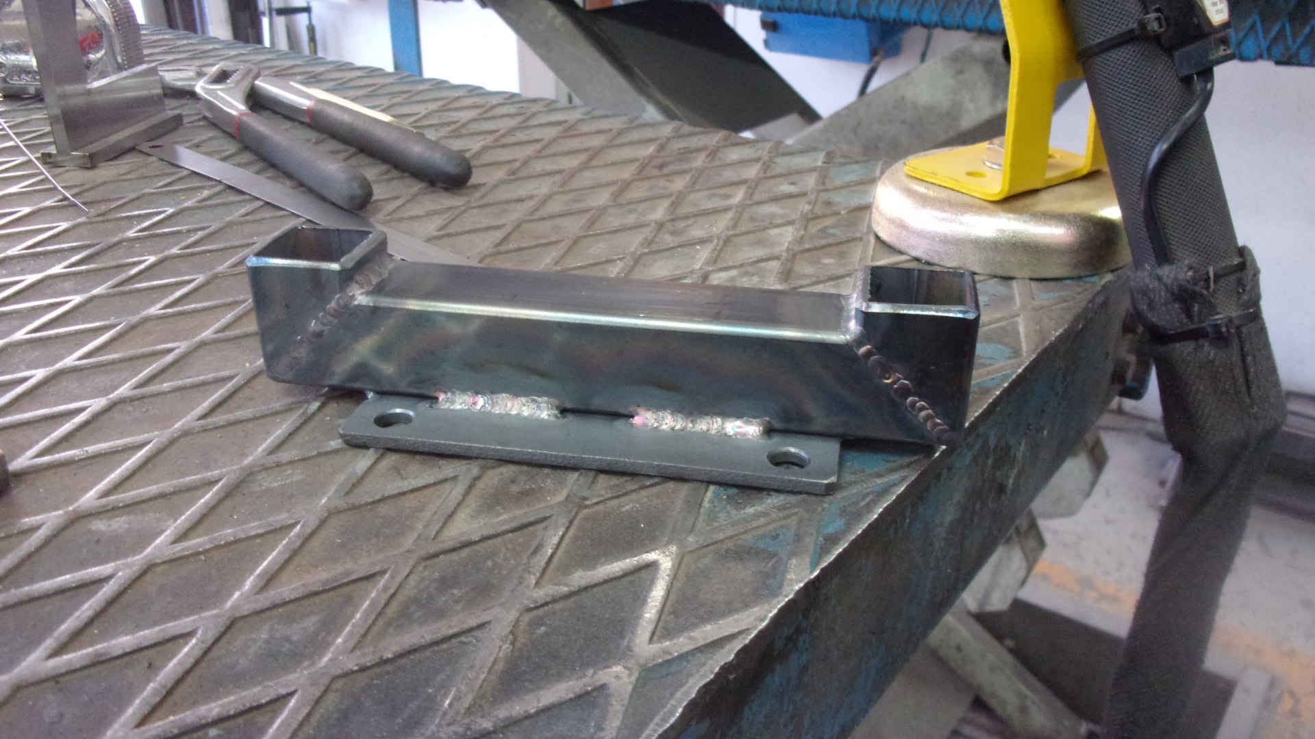

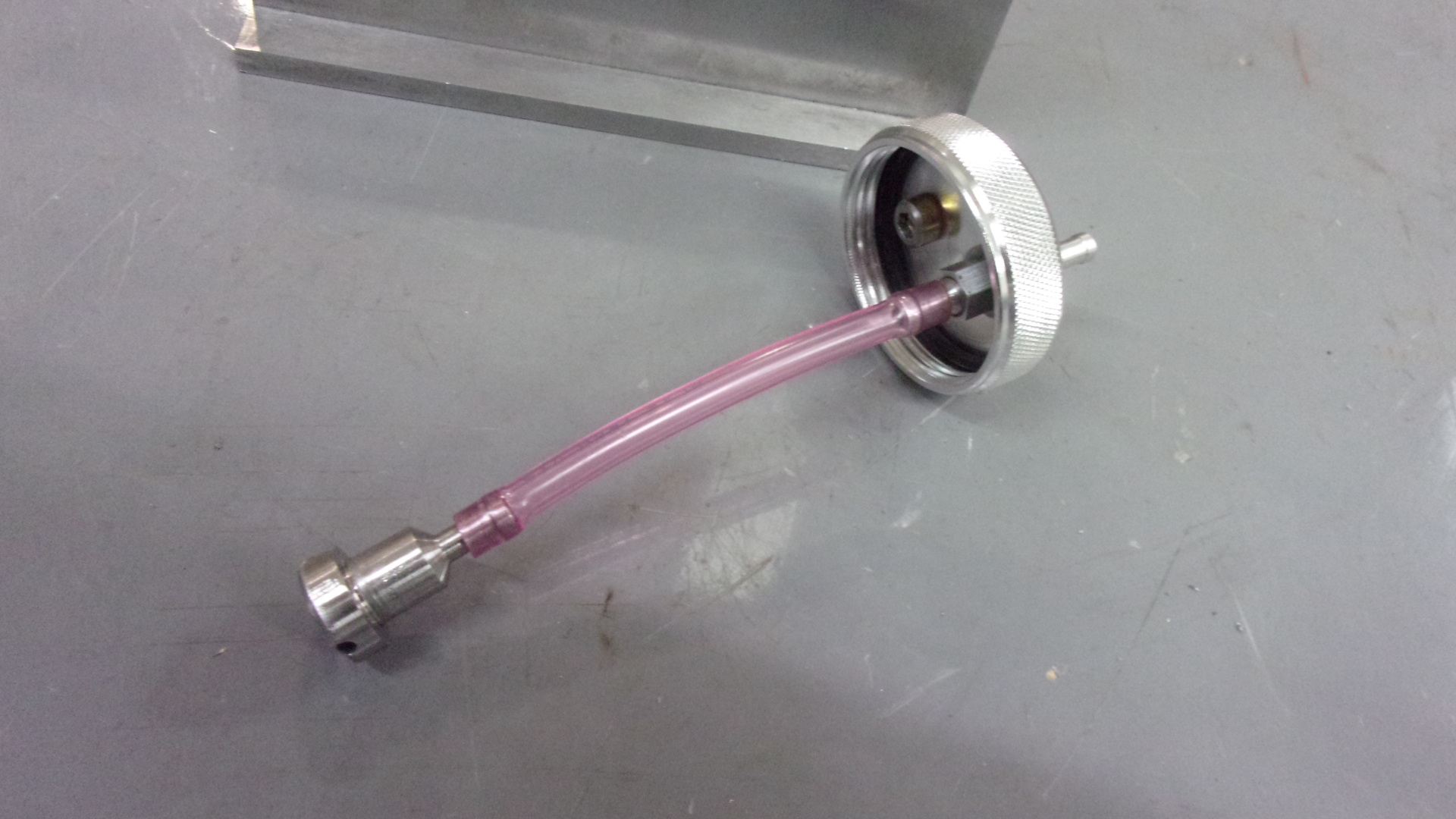

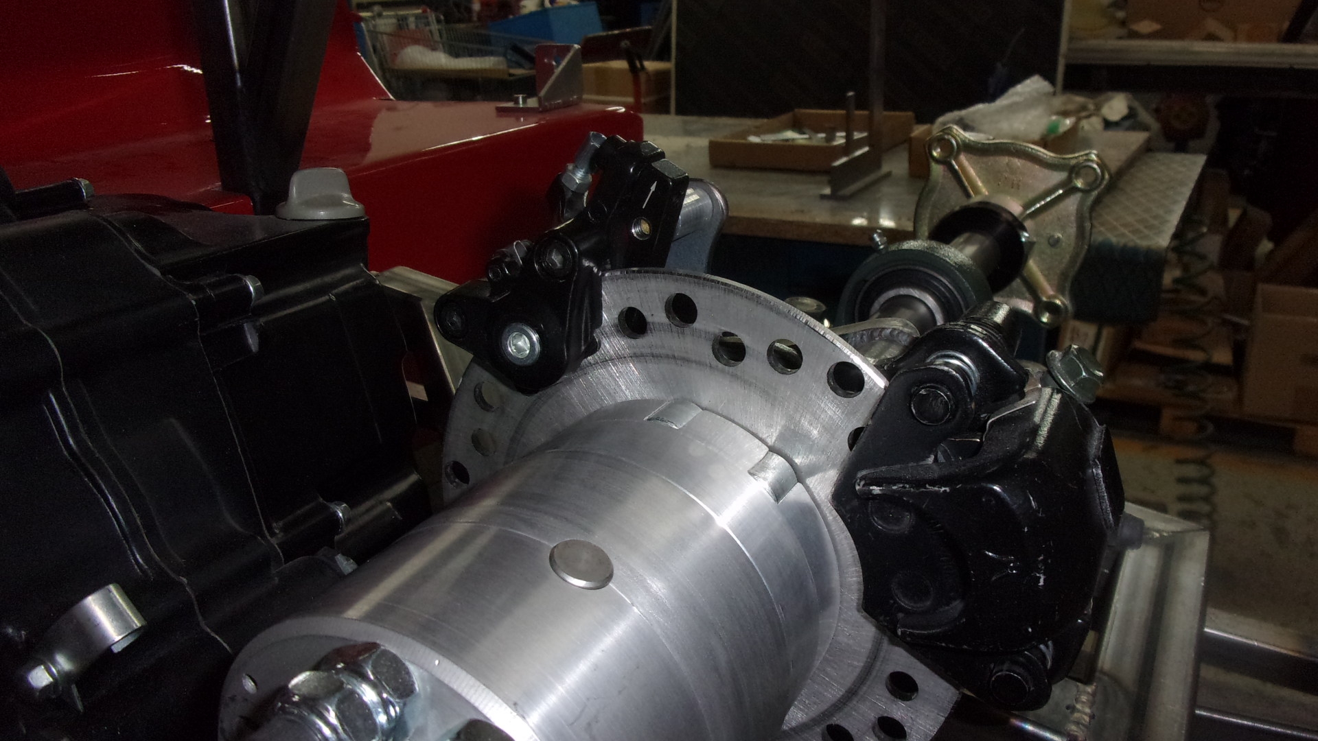

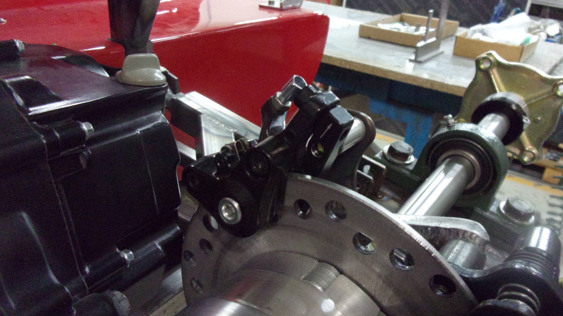

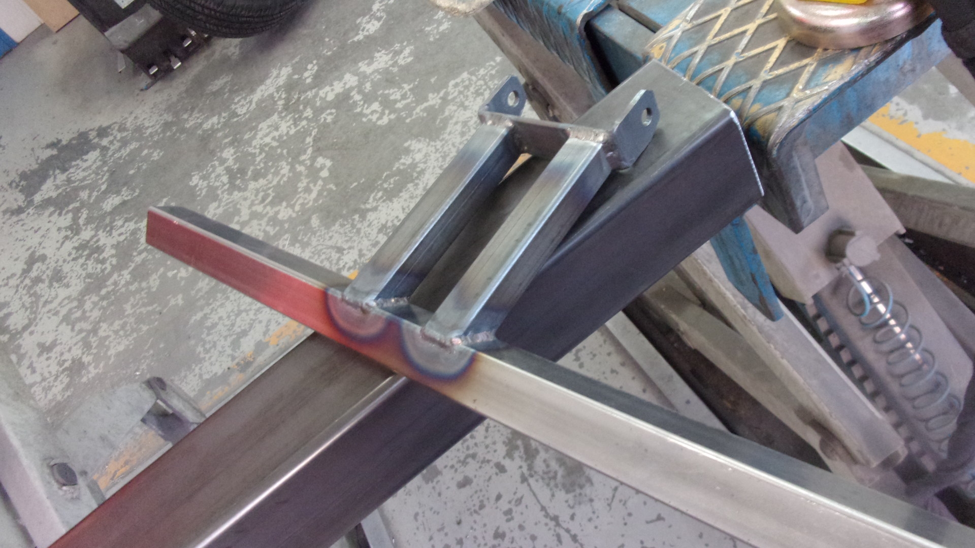

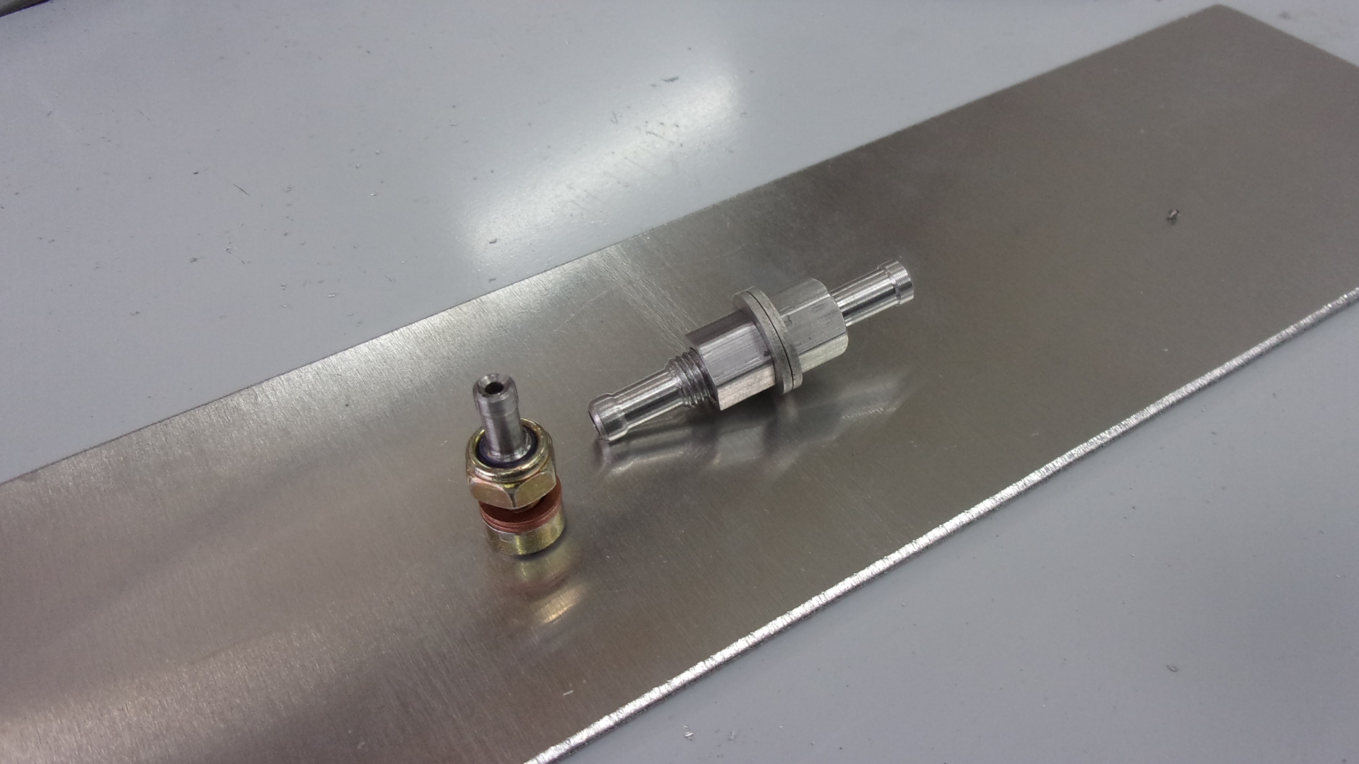

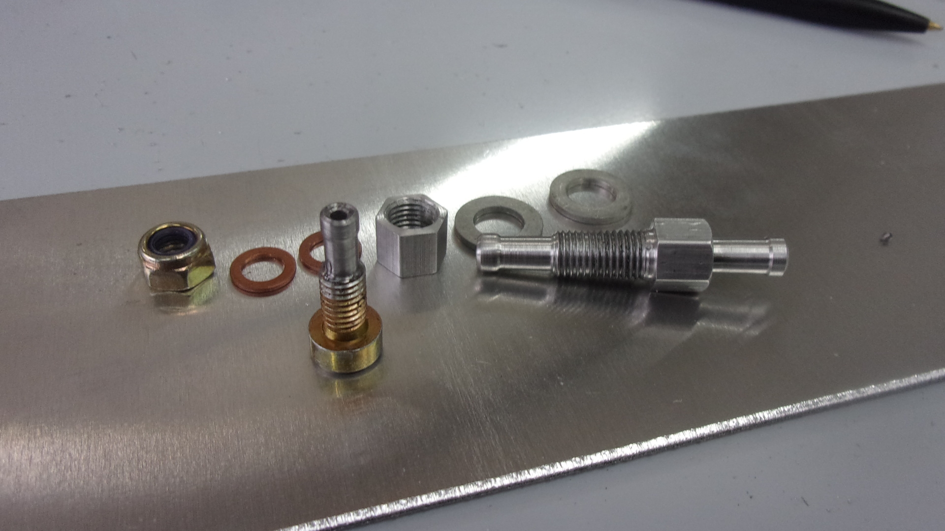

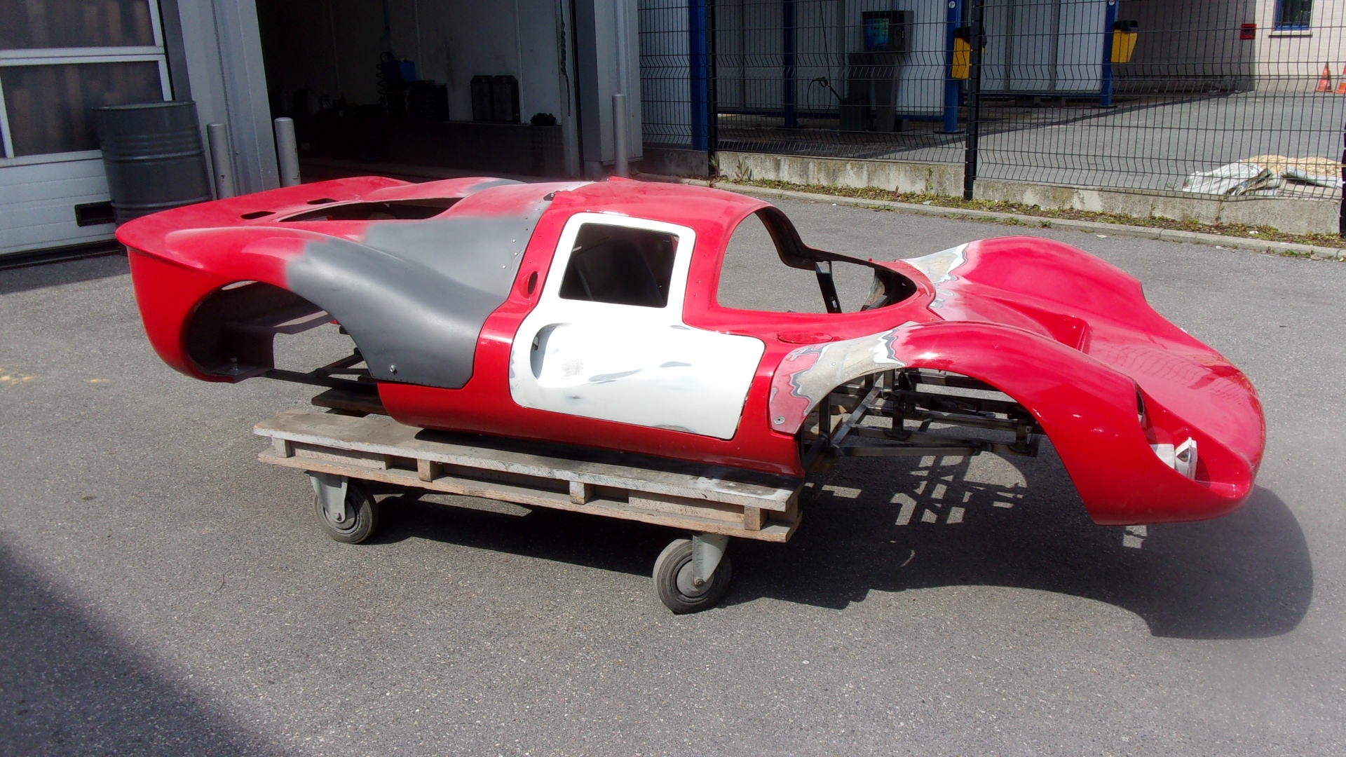

Des news de la Ferrari junior ...

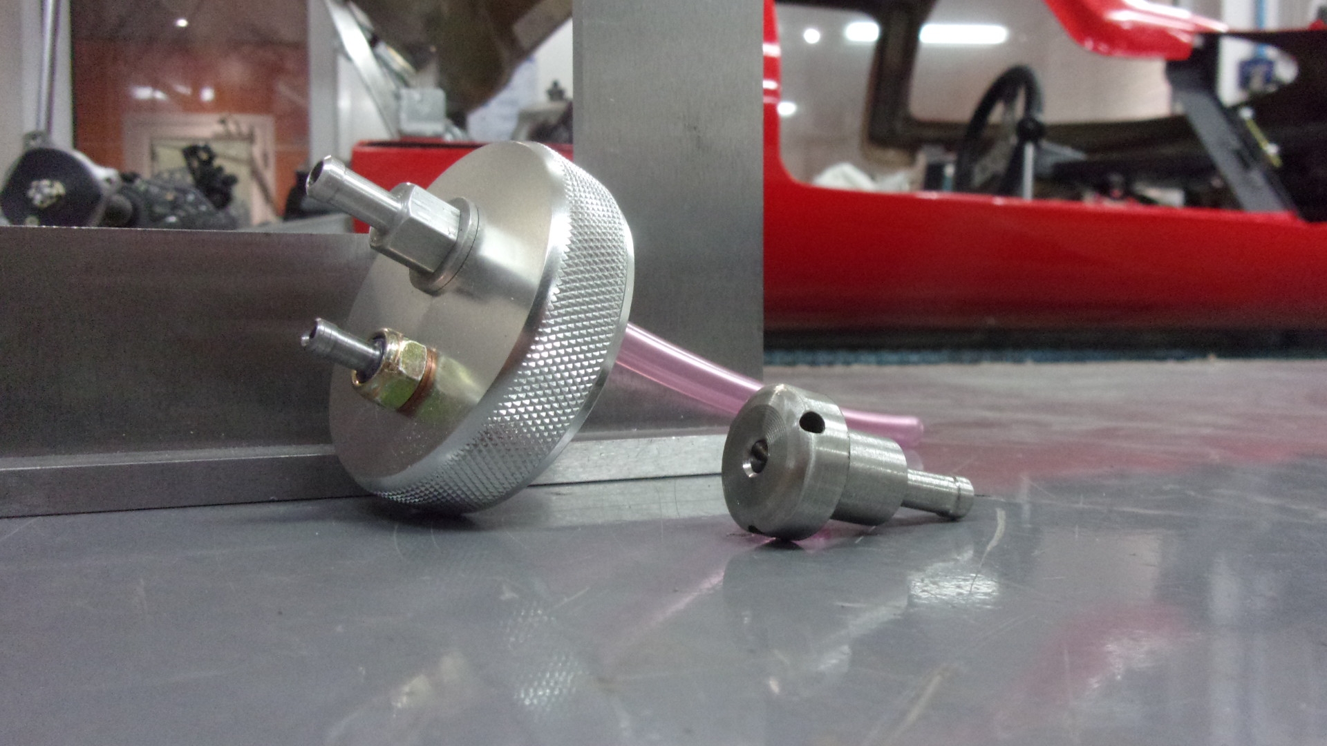

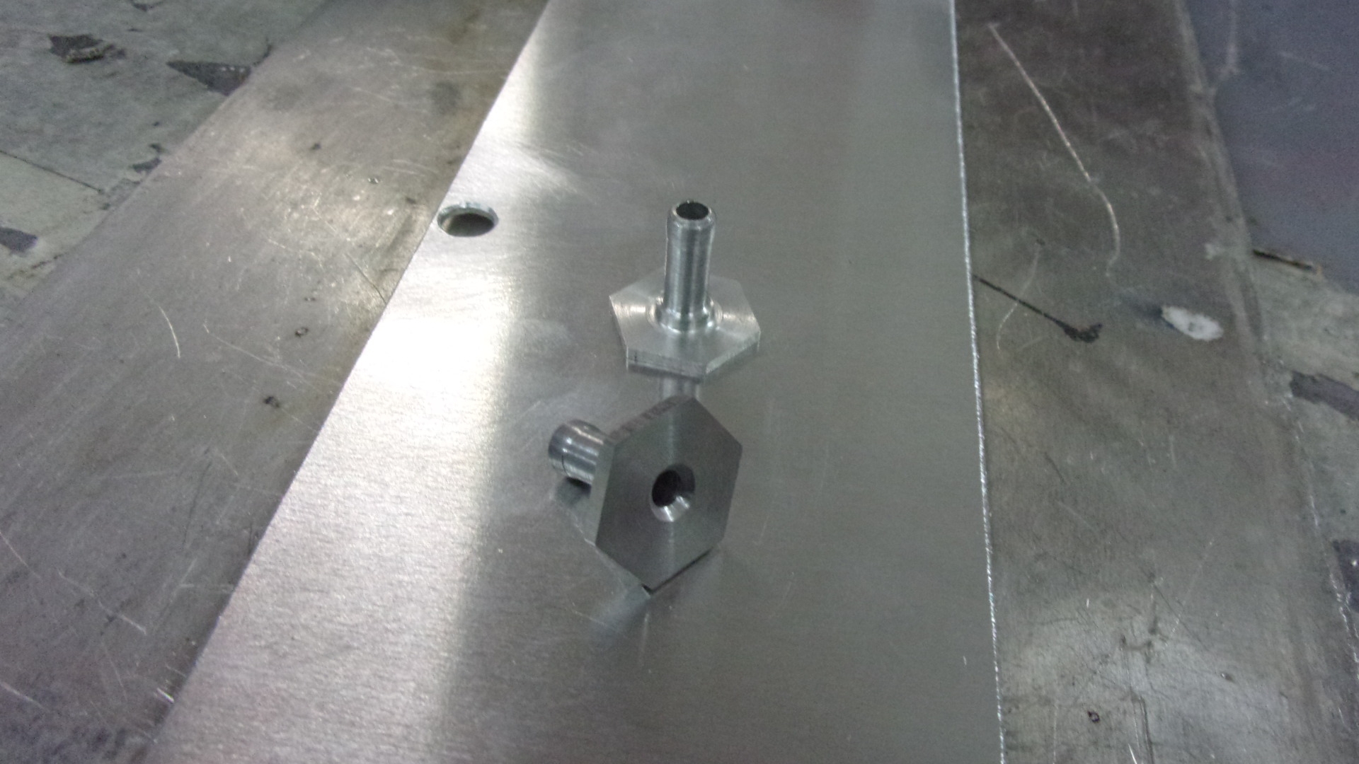

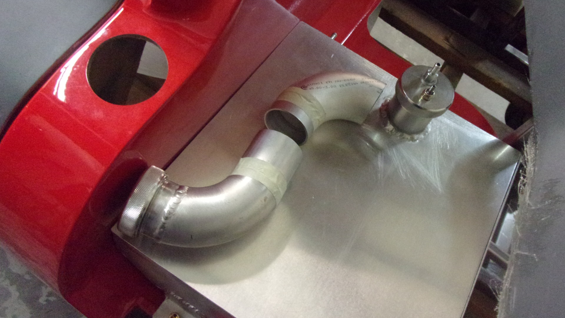

Fabrication de la partie finale de la tringlerie de boite, mise en place d'un petit étrier de frein mécanique pour le frein à main, réalisation puit technique du réservoir ( mise à l'air libre et aspiration) et enfin, petit déplacement dans la cour sur ... une palette.

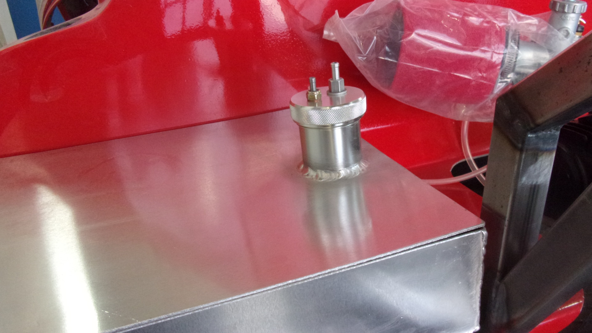

jps
Merci Messieurs !

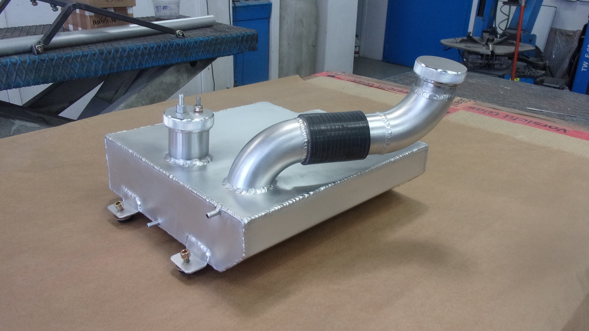

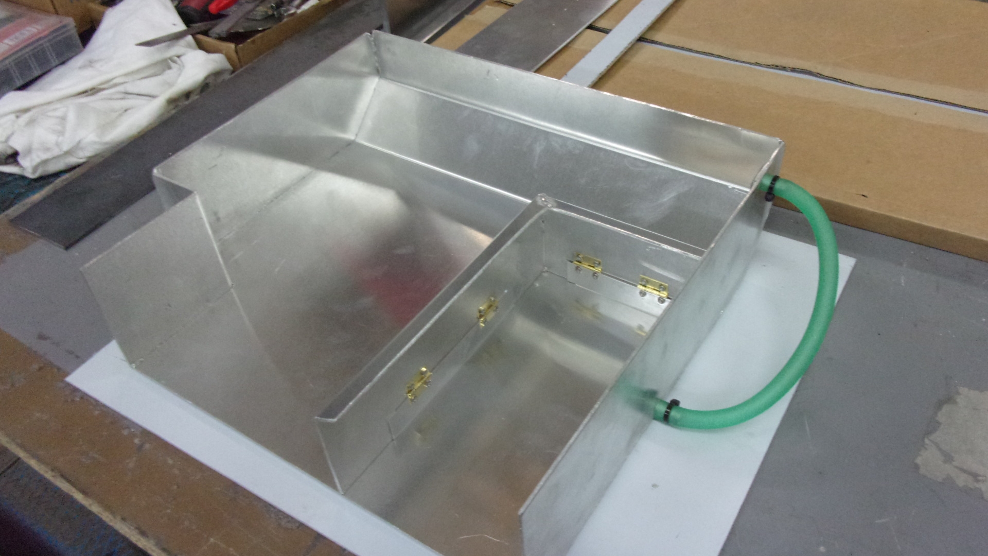

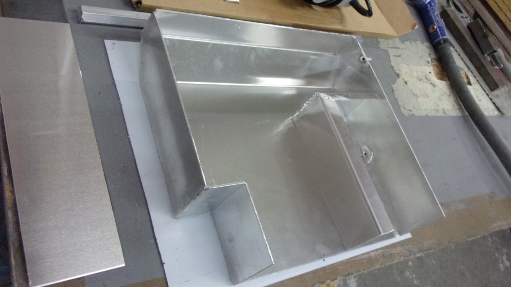

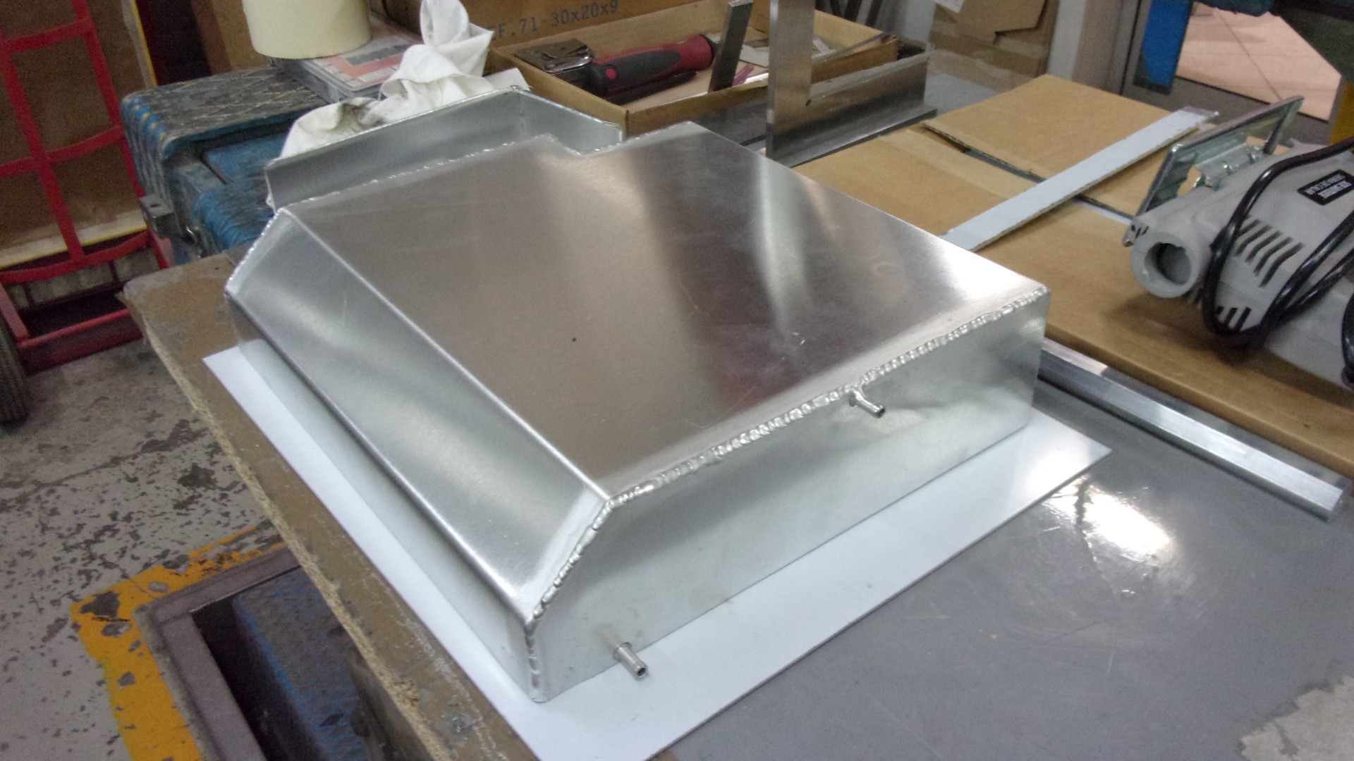

Voici  notre premier réservoir tout alu entièrement fait à la main ...
Du sur mesure pour la petite Ferrari 330P4 !
je vais bientôt commencer la ligne d'échappement et ... 50 millions de petites choses  😀

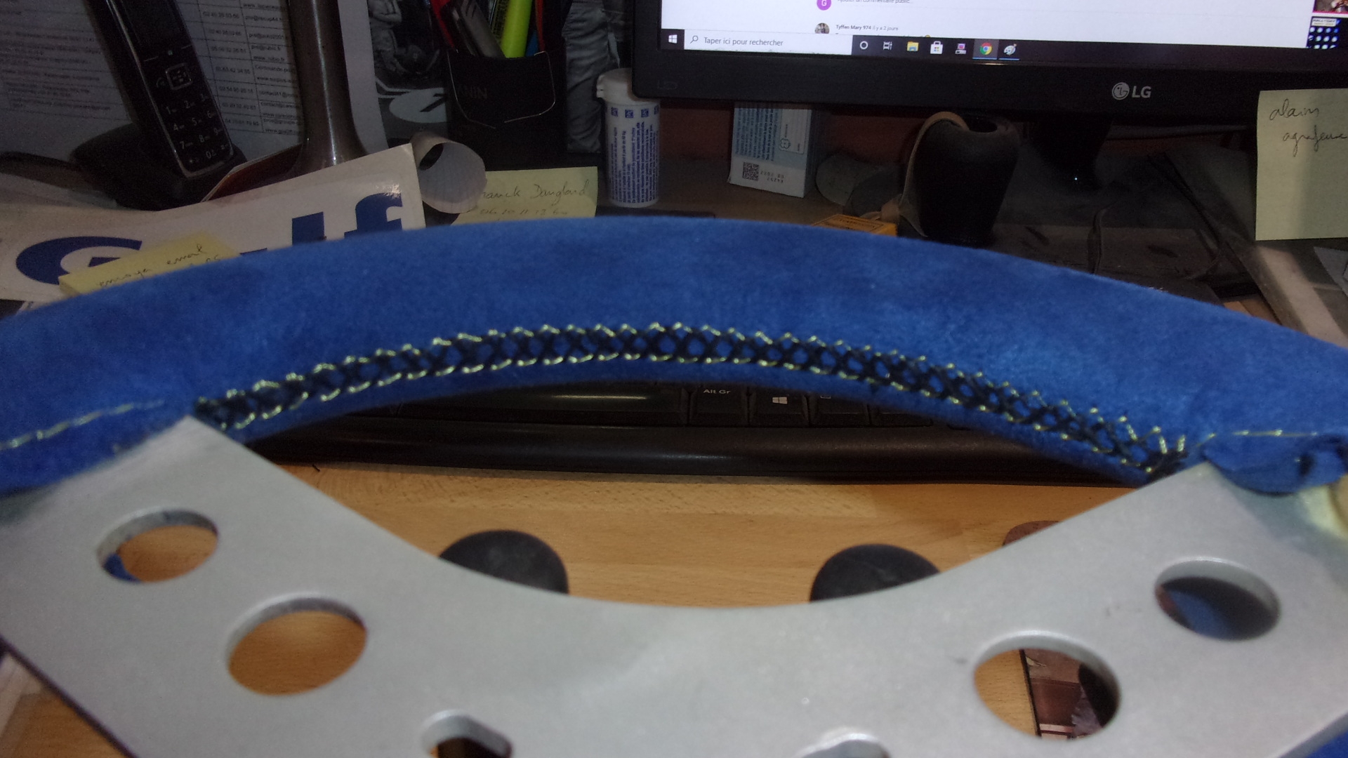

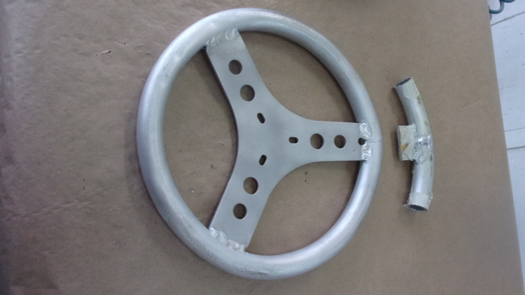

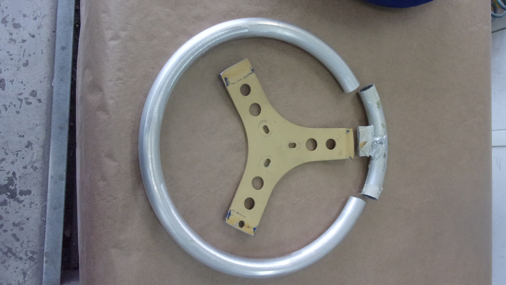

J'avais mis de coté 1 volant alu sympa de 32cm en cuir retourné et qui matchait avec le bleu des harnais. Mais une fois les premiers essais avec des petits gnomes, le volant s'est avéré trop grand, il faut un 25 ou 26cm. Ca n'existe pas sauf dans le monde du kart mais avec un pan coupé qui ne matche pas avec l'ancienneté de la voiture ... J'ai fini par commander un volant de 25cm qui présentait pas trop mal sur photo mais qui finalement, s'est avéré très moche et très très lourd ... La question est vite répondue, j'ai refabriqué un volant de 25.5cm à partir du 32cm. Il n'est pas tout à fait terminé :
