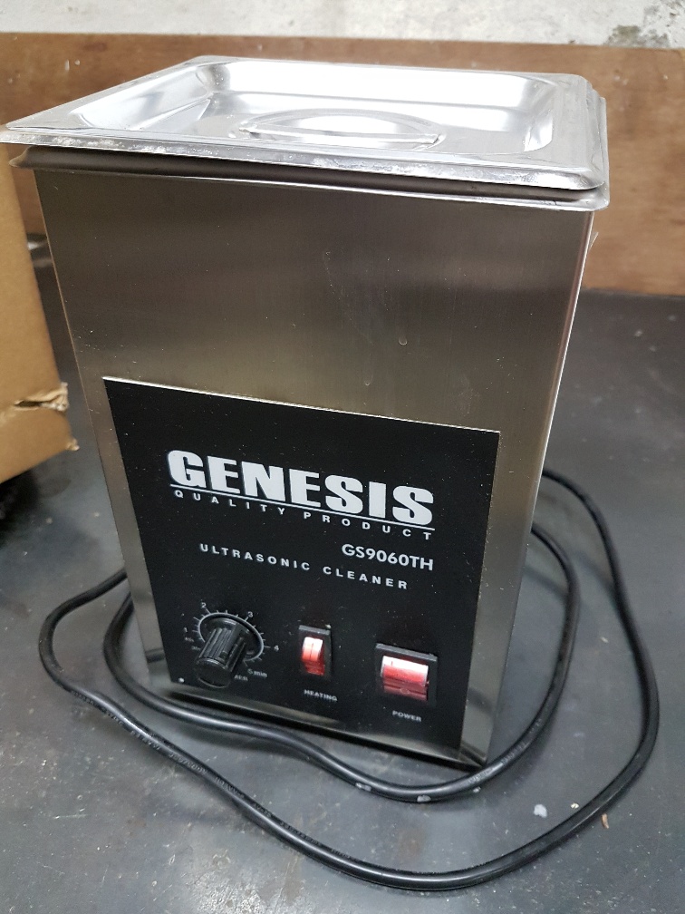

nettoyage a ultrason , c'est bien aussi  , on trouve des bacs de petite taille a pas cher

Les produits BPAC sont pas mal, et le prix abordable : https://www.bpac.fr/boutique/bac-ultrason-1-a-3-litres-32
Pour les gicleurs, un petit bac est suffisant, mais si tu veux élargir l'utilisation (carbu complet) prévoit un peu plus grand.
Ultrasons + chauffage indispensable car à froid, le nettoyage n'est pas parfait.
Egalement, prévois un produit ad-hoc à rajouter dans le bain, un simple liquide vaisselle n'est pas suffisant...

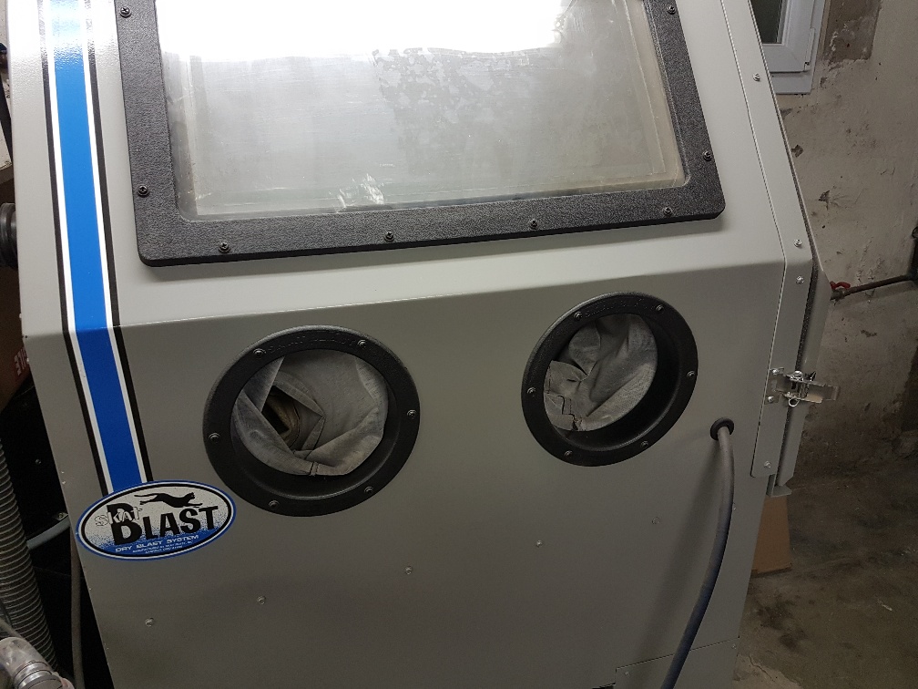

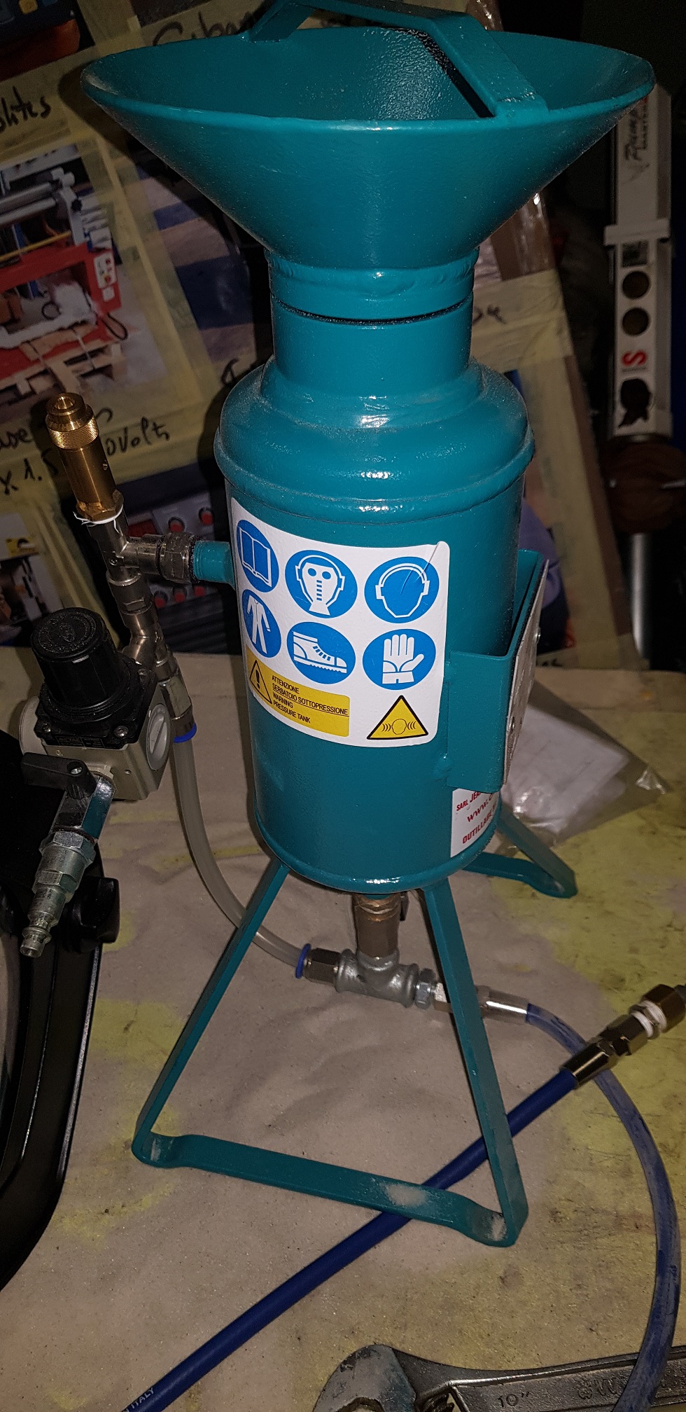

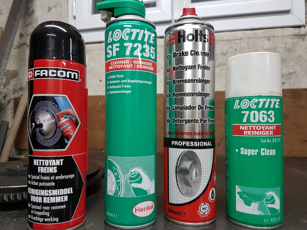

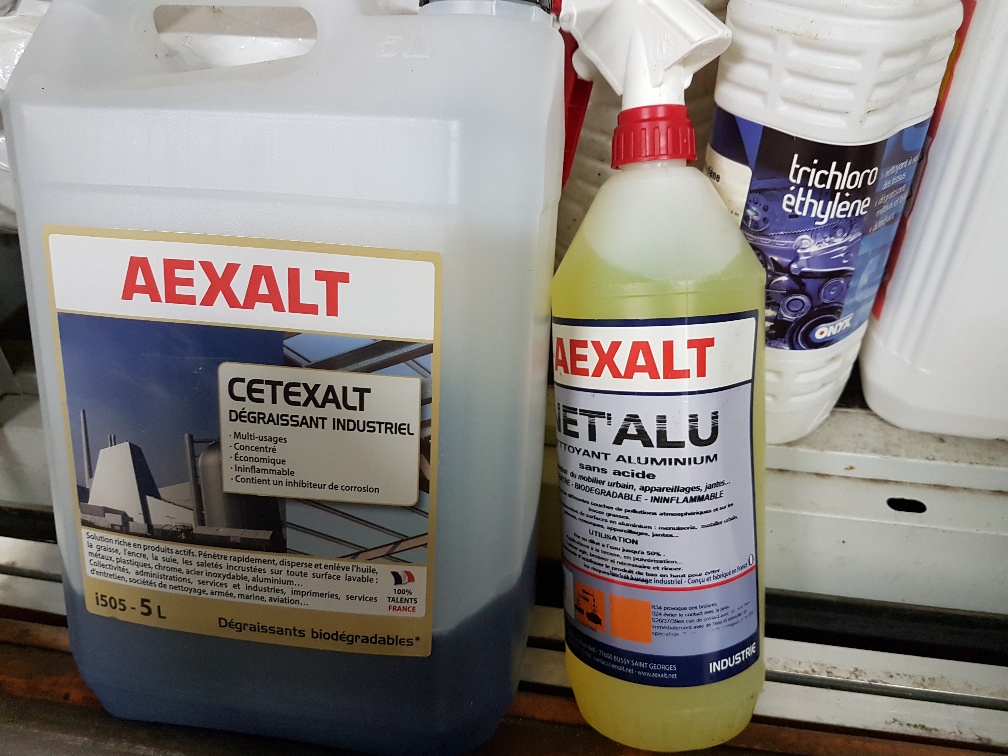

Un nettoyage à l'acétone est bien souvent suffisant. Il est possible également d'utiliser des produits aérosols spécifiques pour ce type d'opération (voir photo ci-dessous). C'est efficace et vraiment peu coûteux (moins de 10 euros la bouteille).
Pour les cas désespérés, il reste le décapage à l'aide de bicarbonate de soude. Par contre une cabine à manches est nécessaire et l'ensemble occupe beaucoup de place.
Ne jamais employer de produits abrasifs (type microbilles de verre, ...) qui risquent d'endommager définitivement le calibrage des gicleurs.

Le nettoyage par ultrasons donne également de bons résultats. L'appareil reste de taille contenue pour un coût modique.

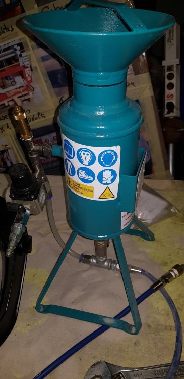

a propos de sablage ,  j'importe  un produit extra d'Italie (normal !!) une micro sableuse  qui fonctionne très bien  avec un petit compresseur (220 v 3 cv  50 ou 100 litres ça suffit ) avec des résultats  fantastiques , ça ne  pèse que 8 kg , ça utilise sable verre  bicarbonate etc   et c'est reelement pro ,  le prix  est correct au vue du résultat , je n'ai pas pour habitude de faire la promo de mes  produits sur ce site , et peu savent que je vends du materiel pro , mais là c'est un  outil qui pourrait bien rendre service  à certains    pour info 700 ttc
il y a une petite video sur ma page FB sarl jean marc sompayrac
