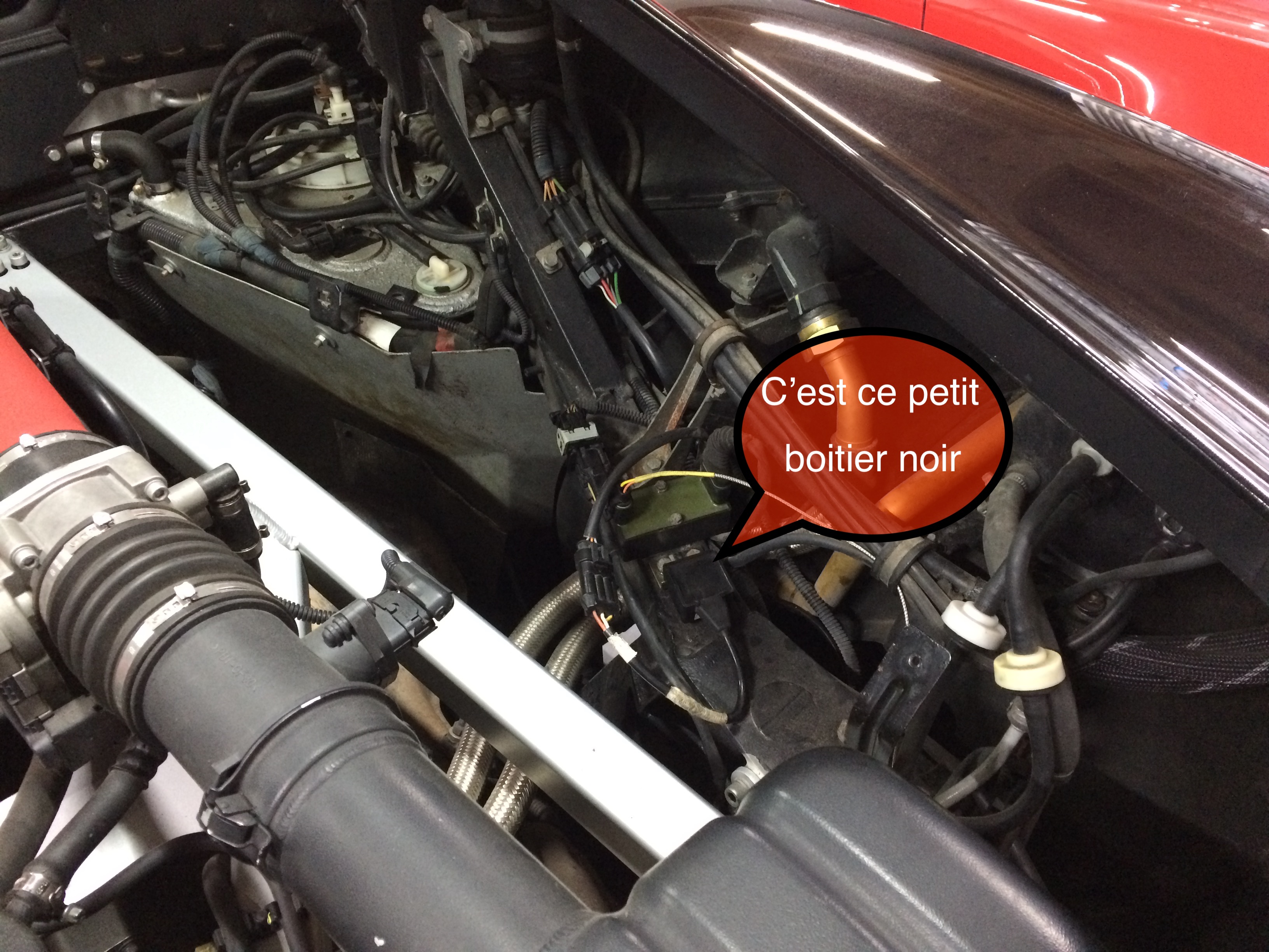

AR69
Par hasard tu n'aurais pas une photo pour voir l'emplacement de  ce capteur?
Merci ^_^
Sergio Modena
Non, pas de photo, mais je peux en faire une demain.

Sergio Modena
@AR69
Voici après démontage du vérin droit de capot et de la tôle de protection, une photo de ce fameux capteur.
J'ai mis une petite bulle pour préciser l'endroit (juste devant la centraline de température)
AR69
Merci je ne savais pas qu'il était derrière la tôle de protection !!
 Si le problème revient je nettoierais déjà la connectique de celui-ci qui est le plus facile d'accès.
