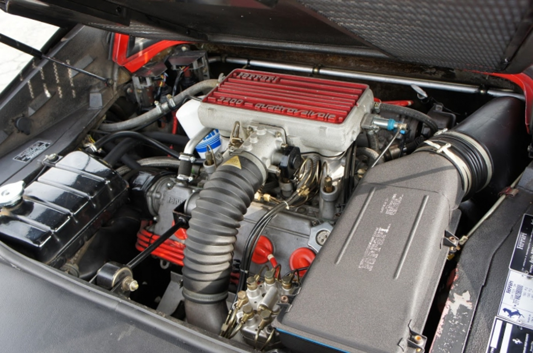

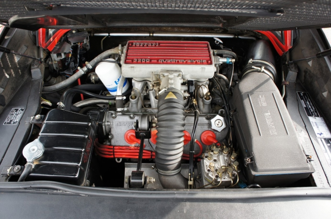

Alain Vittone
Pouvez-vous situer le tuyau de dépression et le mastervac svp
Merci
tonton enzo
une piste comme une autre…..j' ai eu une fois un ralenti instable sur la 308 : prise d' air sur la valve d' air additionnelle sous le vase d' expansion
Alain Vittone
Bonjour Tonton
Oui j'avais déconnecté l'élect, mais ne voyant aucun changement, j'ai abandonné; mais en fait je ne sais pas ce que je faisais, interaction et manque de connaissance sur le système, a investiguer plus profondément mais en comprenant ce qui peut se passer
Merci
Bib
Le tuyau de dépression qui va au Mastervac: c'est le gros tuyau raccordé à gauche sur le plénum, et qui passe au-dessus du filtre à huile.
