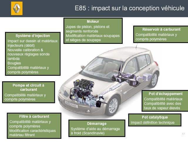

L’éthanol à un pouvoir calorifique (PCI) inférieur à l'essence. Cela veut dire qu'à toute chose égale par ailleurs, les performance seront moindre qu'avec de l'essence.
Le rapport stœchiométrique de l'éthanol est également plus faible que celui de l'essence. Il faut donc injecter plus de carburant pour rester à iso richesse. Pour cela, le temps d'ouverture des injecteurs est augmenté. C'est ce que font les boîtiers additionnels. L'avantage de ces boîtiers est qu'ils sont faciles à installer et parfois homologué (14CV maxi, aucune Ferrari n'est concernée !). Mais techniquement, c'est de la bouse.
Par contre, l'éthanol à l'avantage d'avoir un indice d'octane élevé, ce qui permet de limiter le cliquetis. Et c'est souvent le cliquetis qui est le facteur limitant pour avoir l'avance optimale (les fameux chapeaux d'avances). Lorsqu'un moteur est mis au point pour un carburant additivé à l'éthanol, la perte de PCI est contre-balancée par la possibilité d'avoir les avances optimales, ou de s'en rapprocher.
Un boitier additionnel ne fait pas cela. Pour tirer bénéfice de l'éthanol, il faut que le constructeur l'ait programmé (véhicule FlexFuel) ou il faut faire reprogrammer.
Par contre, outre qu'un véhicule reprogrammé n'est plus homologué (avec les conséquence que cela veut dire en cas d'accident corporel), cela comporte des risques pour le véhicule. Risque de part le carburant lui-même (agressivité) et de part la reprogrammation (contrairement à ce qu'ils annoncent, aucun reprogrammeur ne peut garantir qu'il respecte les cahiers des charges des constructeurs (pression cylindre, thermiques, régime turbo...), puisqu'ils ne disposent pas de ces données !
J'ai déjà dû mettre ce document sur le forum, mais voici ce que fait un constructeur lorsqu'il adapte une voiture à l'éthanol. Quel tuner le fait ?
