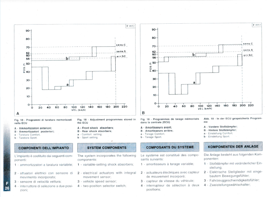

foggy916
fonctionnement amortisseurs avant et arrière en sport (b) vs confort (a).
