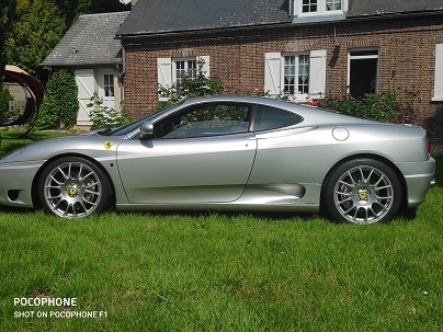

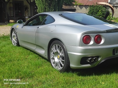

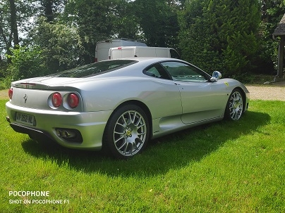

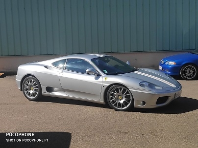

voilà, grâce a PHIL348, ma belle a de nouvelles basket qui lui vont a ravir
chaussée de Michelin PS4S c' est un régal a rouler , encore un grand merci a PHIL348 et a bientôt sur les routes

Perso je trouve que ça lui donne un tout autre style a la 360.
Par contre, en fonction du type de pneus choisis et du réglage de châssis précédent en 18, une mise à jour des réglages s'impose. J'ai eu la fâcheuse expérience de toucher l’intérieur des ailes Avants dans la montée du Stelvio....
Precedement, elle était réglée trop basse sur l'avant!
Un grand merci à notre Doc local @F355QV70 de m'avoir corrigé tout ça avec le grand Professionalisme qu'on lui connaît. La voiture est parfaite désormais 🥰
