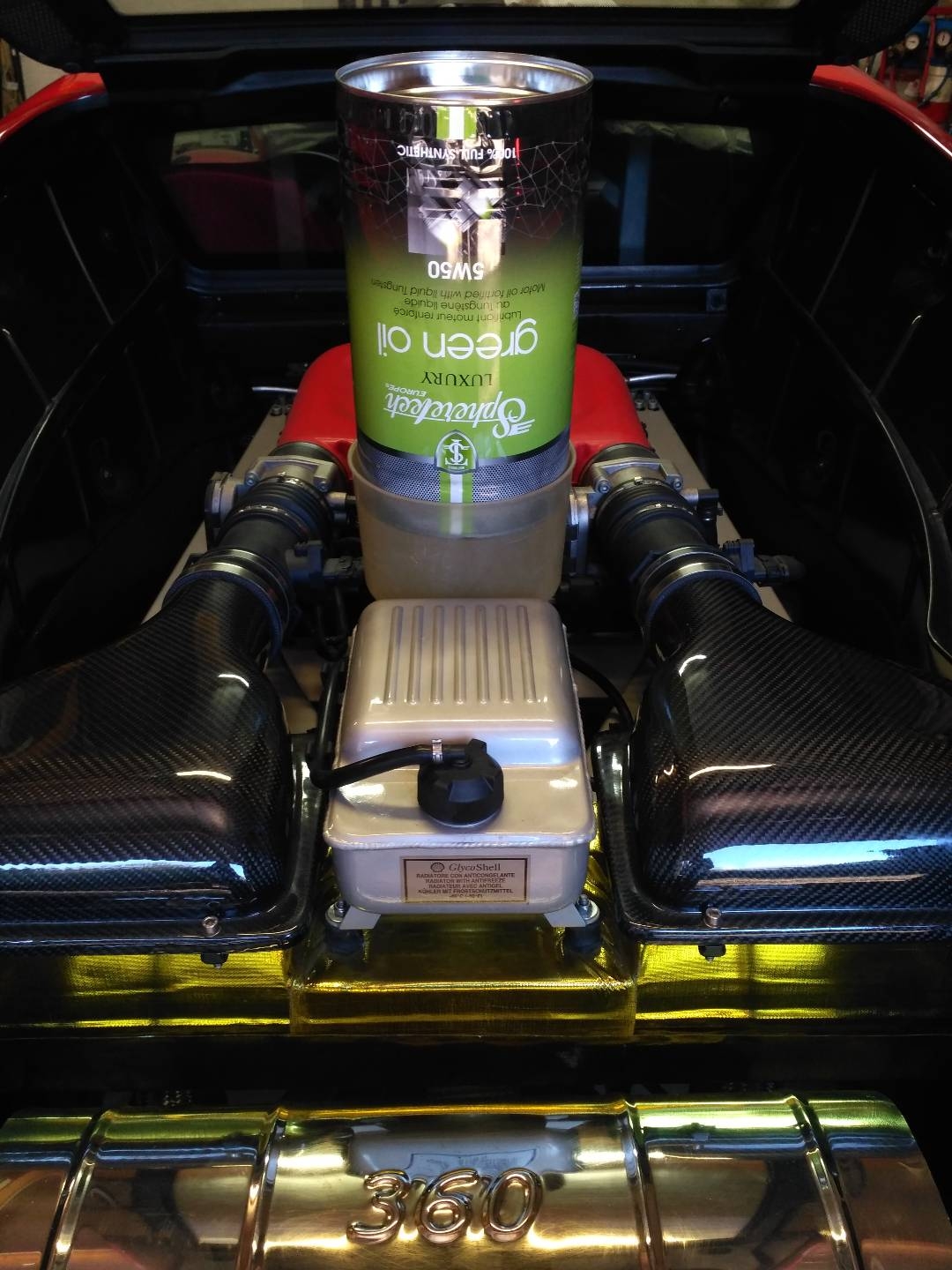

- Huile moteur "luxe" chez Spheretech en 5W50 (recommandation du boss de Spheretech) mais existe aussi 10W60

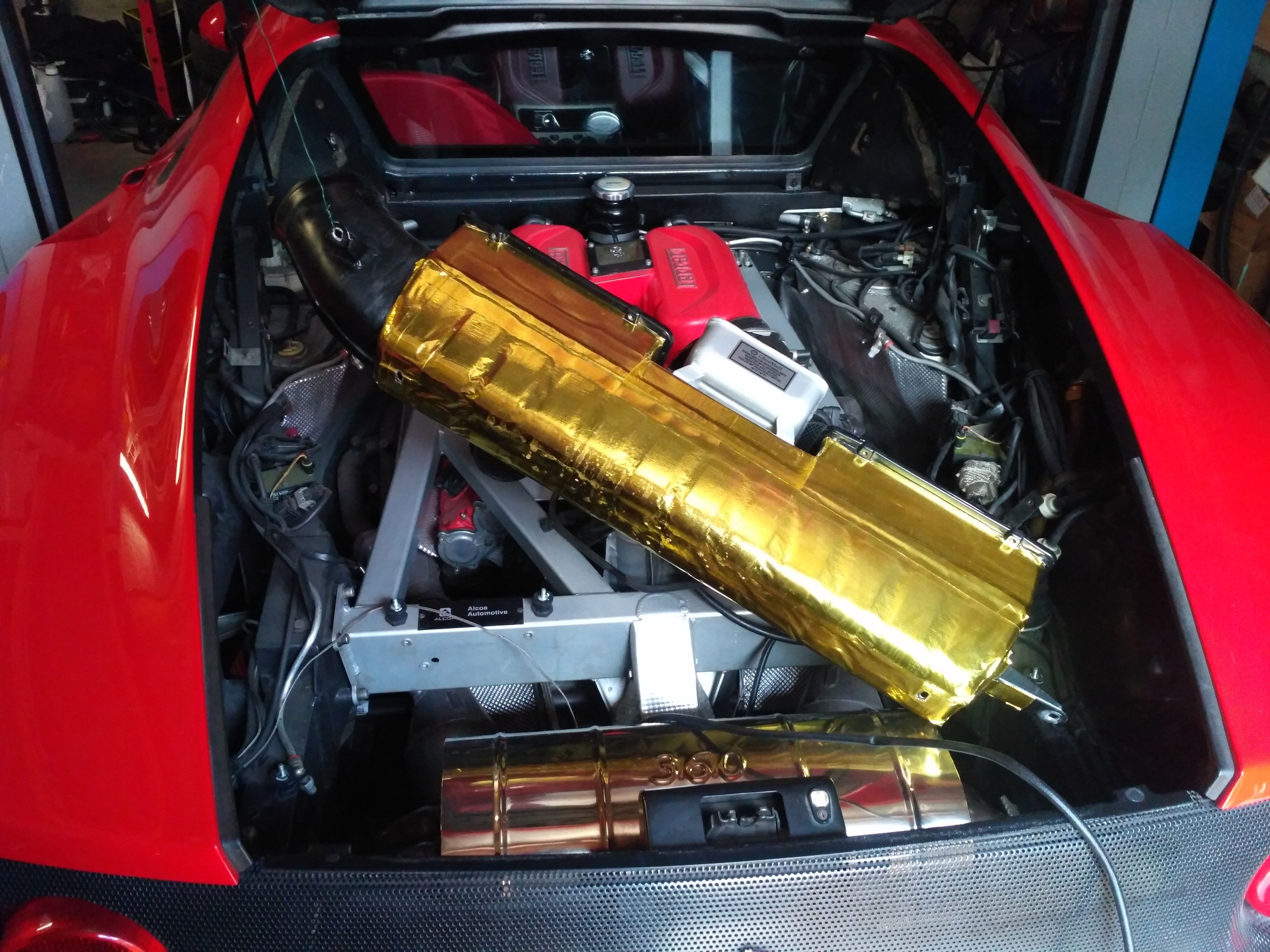

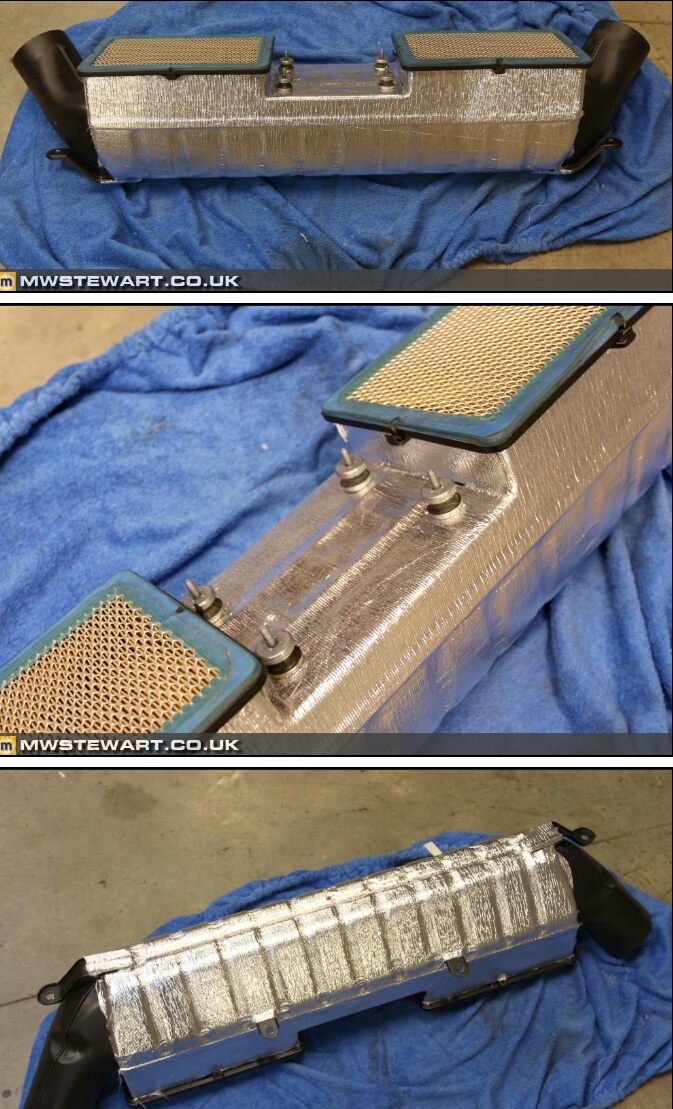

- Isoler thermiquement les boîtes à air d'origine

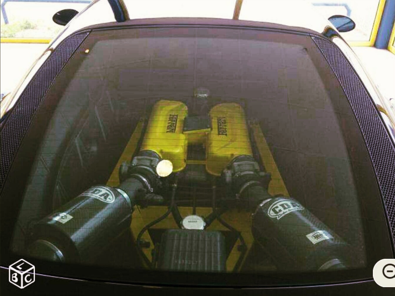

- photo des boîtes à air carbon CDA de BMC

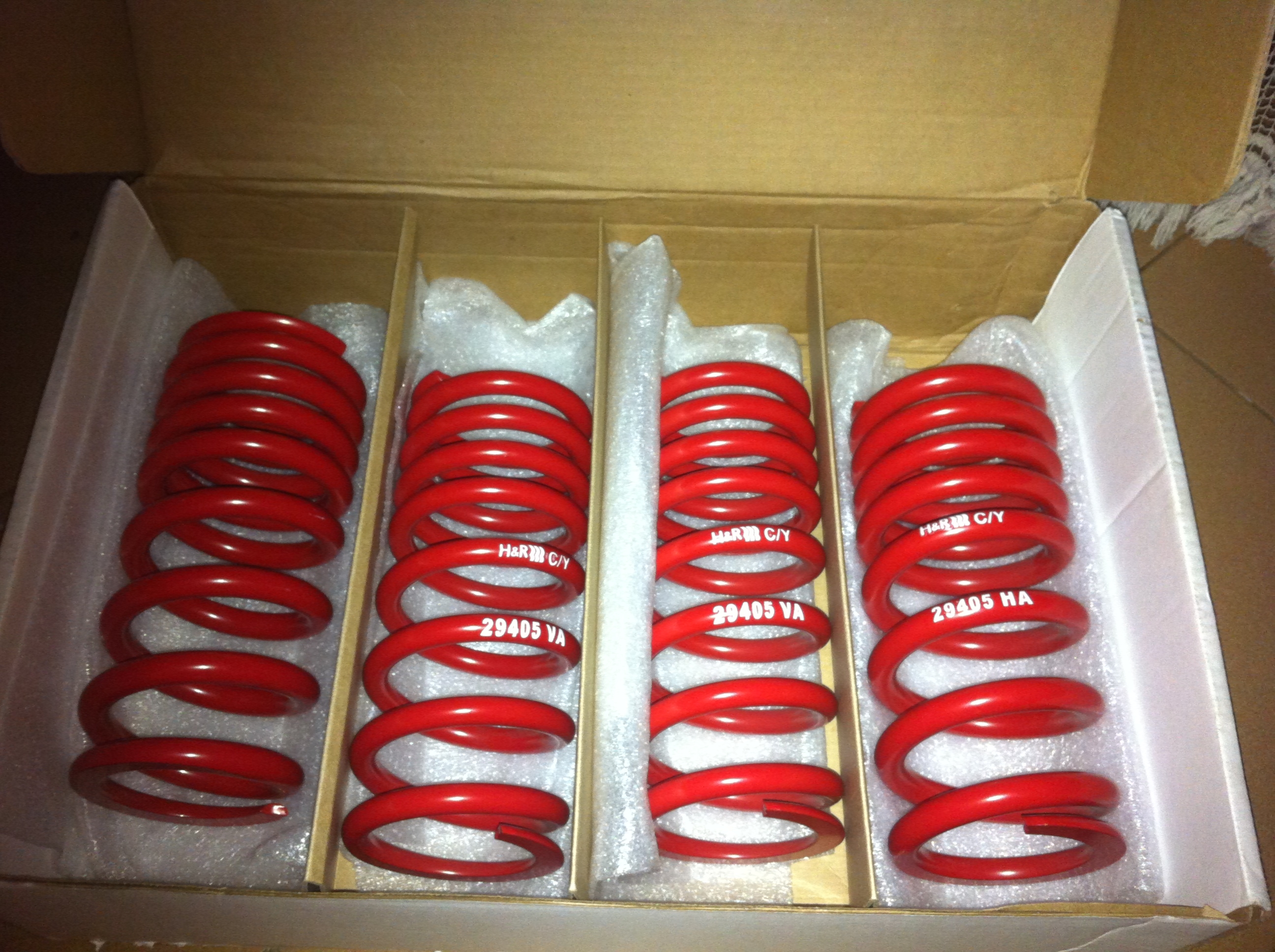

- Pour améliorer l'amortissement à moindre coût passer sur ressorts court H&R

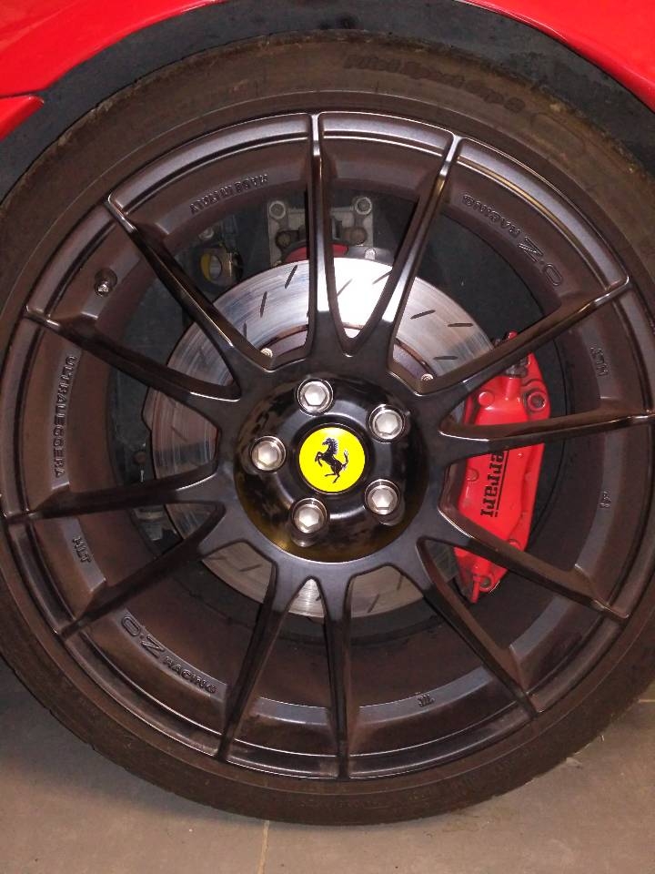

- Pour des jantes solides et légères passer des OZ Ultraleggera HLT
Une idée du poids de la jante ?
Je les avais pesée sur la mienne lorsque je les ai acheté, et je me souviens plus, je peux juste te confirmer qu’elles sont beaucoup plus légères que des scud ou des CS. Et on parle de « KG » en moins pas de Grammes, c’était mon constat de l’époque

-  Filtres à air haute performance ( jusqu à 40% de débit d air supplémentaire ) BMC ou K&N
A part un bruit d'aspiration et un filtre qu'on ne change plus (nettoyage/huilage) tu gagnera 1% dans le meilleurs des cas. De toute façon même si ça faisait gagner 40% (on peut rêver) de débit d'air encore faudrait-il que le débit d'essence injecté suive et que le moteur puisse garder une combustion optimale ce qui sans changement mécanique très coûteux est impossible. Bref, juste pour le bruit.
Lorsque tu vois la gueule des filtres papier et celle de BMC , tu te dis qu il passe nettement plus d air avec le BMC ...
J'utilise aussi les filtres en coton, tu gagnes rien en perfos, allé 1 % parce que c'est toi, c'est juste pour le bruit d'aspiration, le reste c'est dans la tête.
C'est pas en les regardant que tu peux savoir ce que tu vas gagner, c'est en mesurant.

C est quand meme beaucoup moins hermetique qu un filtre papier, meme à l oeil...Pas possible que le débit d air soit identique, sinon Michelotto ne les utiliserait pas, meme si c est un des X éléments d un chantier global ,non ?

Pour les filtres BMC je sais qu’il ne faut pas croire tout ce que dit internet mais il y a plusieurs tests de la même auto sur le même banc avec un avant après (avant : origine après : BMC) et au mieux ça n’apportait rien et au pire ça faisait même perdre quelques chevaux.
je pense comme le dit Manu que nos amis constructeurs optimise bien à ce niveau là.
Share this post
Link to post
Share on other sites
Honnêtement je n'ai pas d'avis particulier sur les filtres à air type BMC, K&N, etc
Points positifs :
- Nettoyable donc bon pour la planète et le porte monnaie à terme
- Bruit d'admission très sympathique à l'oreille bien qu'il y ait des sujets de propriétaires inquiets d'entendre ce bruit !
- Le plaisir de monter ce type de filtre, plus bel objet que les filtres papiers
Points négatifs :
- Je suis incapable d'estimer le gain ou la perte volant en main. Si c'est 1% alors cela représente 4ch sur une 360 ce donc invisible ! Habitant le Sud, je note une très grande sensibilité de mon moteur aux conditions atmosphériques, il est très poussif par temps chaud, il est terrifiant par temps frais et humide dans l'air. Le filtre à air, impossible de juger et même sur banc je serais perplexe quand je vois la différence de résultats qu'on peut avoir entre deux mesures successives avec une auto identique dans les deux cas.
