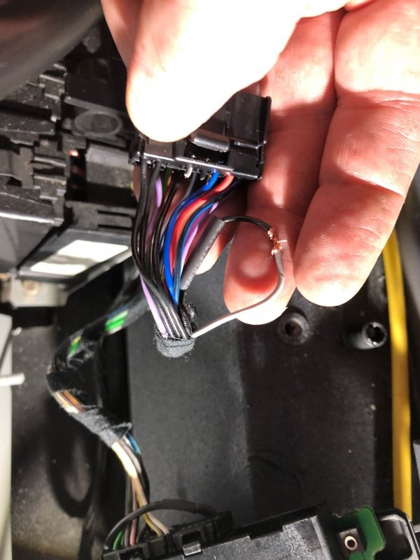

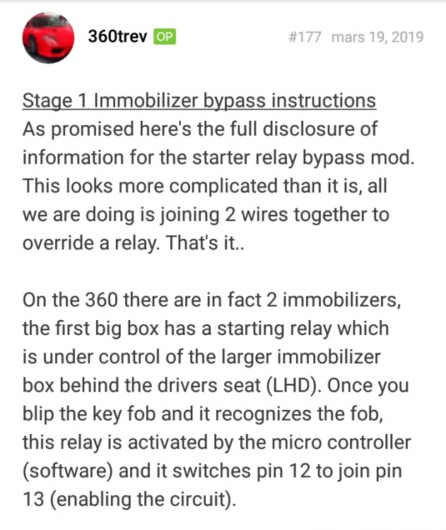

J'ai le sentiment que tu n'arrives pas à voler ta propre voiture...
Si avec la télécommande rouge ou encore le code PIN ton démarreur refuse toujours de tourner, alors il faudra peut-être te concentrer sur le by-pass de l'antidemarrage immobilizer dont la panne est une fatalité pour toutes les 360, donc autant être au courant...
L'intégralité sur Fchat :
https://www.ferrarichat.com/forum/index.php?threads/584100/
Merci une fois de plus 360trev 💪😎👍
