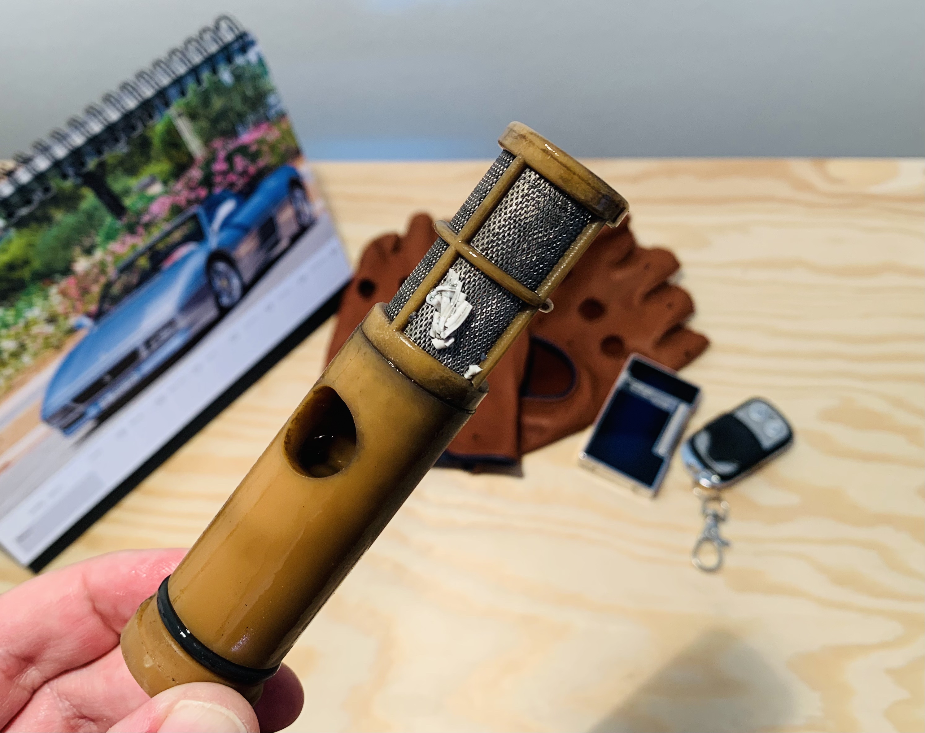

Petite visite annuelle pour la F430... Merci aux spécialistes du forum pour les conseils avisés!

Il y a 2 heures, DrSay33 a dit :
La crépine du filtre à huile de la boite de vitesses est justement faite pour ça.
Modifié par Artifils
DrSay33
Certes, mais mon point était que si je ne l’avais pas demandé spécifiquement, la concession n’aurait pas fait ce contrôle ni même vidangé la boîte...
il y a 4 minutes, DrSay33 a dit :
Normal, ils suivent à la lettre le plan d'entretien, pas une action de plus, faut arrêter de croire en "qui mieux xxx pour entretenir votre xxx" 😉
Artifils
il y a 7 minutes, DrSay33 a dit :
Précisément parce que la vidange de la boite de vitesses n'est pas annuelle mais à faire tous les 20 000 km sauf utilisation régulière de son auto sur circuit.
DrSay33
Je fais peut-être l’erreur de penser que l’augmentation de la fréquence de ces opérations aide à améliorer la longévité des autos.
Un peu comme nourrir les cuirs une ou deux fois pas an (pas non plus prescrit par le constructeur sauf erreur).
Artifils
il y a 50 minutes, DrSay33 a dit :
Cela ne nuit en rien bien évidemment mais sans la demande du client, la vidange de la boite de vitesses est programmée suivant le plan d'entretien.
DrSay33
Alors disons que je me suis montré zélé! Par ailleurs c’était pour moi aussi l’occasion de renouer avec la concession et (même si la facture reste trop élevée) je ne regrette pas. Je suis globalement très satisfait de leur prise en charge.
LINO27
Il y a 15 heures, DrSay33 a dit :
Il ny aurait pas un gros soucis d'usure qcq par?....... énorme cette limaille!!!!!
Lino27
guillaume84
il y a 3 minutes, LINO27 a dit :
On dirait plus du joint que limailles
LINO27
il y a 14 minutes, guillaume84 a dit :
Oui peut-êtr eeffectivement ça ne brille pas, mais bonil y a un truc qd même.....si c'est du joint c'est qu'il y en a eu trop!
Lino27
guillaume84
à l’instant, LINO27 a dit :
C’est souvent le cas, ils en mettent trop, demande a @Oliv
LINO27
à l’instant, guillaume84 a dit :
Et bien!!!!!!
Lino27
Tout à fait normal comme dépôt, nous avions fait la vidange de boîte et nettoyage de la crépine lorsque l’on l’a eu et il y en avait un peu aussi.
Le filtre est loin d'être colmaté là.
Il a joué son rôle d'ailleurs au passage.
DrSay33
Oui. Mais ce que je voulais dire c’est que:
- grâce au forum je connaissais ce point de vérification. Je n’ai donc pas été surpris du résultat qui est somme toute attendu! Si je n’avais pas eu toutes les infos du forum j’aurais été choqué par ces bouts de pâte a joint dans le filtre...
- je préfère que ce genre de saleté soit en dehors de ma voiture!
